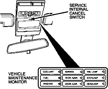

: 2010-11-29 15:40
autor: Robert
-- oryginalny post 2005.10.05 11:02 --
Cynki pisze:a w wewrsjach DIGITAL VMM jest na desce rozdzielczej i inaczej trochę wtedy jest bo klawiaturka jest chyba bogatsza niż zwykła od trip mindera :d
(zdjęcie w strefie wrzucone przez Witka.w-wa)
-- dodano 2010.11.29 15:40 --
Dziwne, że ten rysunek jeszcze się tu nie pojawił:
Re: Cancel Service Check - Digital Instrument Cluster LX PRO
: 2011-01-26 09:18
autor: micek
Robercie, przydałoby się wrzucić też rysunek z inną wersją VMM, tak dla kompletności :)
: 2011-01-26 16:51
autor: Robert
Jak masz, to wrzuć. :roll:
: 2011-01-26 17:42
autor: micek
Gdybym miał to bym wrzucił :roll:
Właściwie mam, gdzieś stąd, w formacie pft, nie mam opcji aby zmienić format a to trochę zachodu ...
A jednak coś się udało
Może są jeszcze inne wersje.
