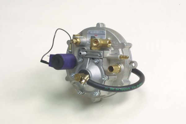

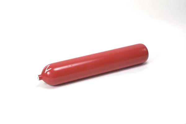

MiHu - to pierwsze to jest butla
Jak zobaczyłem to myślałem, że dałeś jakąś wyrenderowaną parówkę dla podkreślenia słów RXa
RX pisze:Lol napędzać samochód tym samym czym napędzane są kotlety schabowe na patelniDobre dobre. 1000 kilometrów za 70 zł - to robi wrażenie. Nie założe sobie tej instalacji, ale dla ludzi dużo podrózujących to świetne rozwiązanie.
