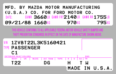

Skoro niemetaliczny, to masz C2 :arrow: http://www.performanceprobe.com/info/co ... ?ctype=ext (w pierwszej kolumnie masz ptaszki przy kolorach, które pokrywali clearem).
Potwierdź sobie na naklejce przy drzwiach kierowcy:
(plik z performanceprobe.com)
A na plastikowym spojlerze widać bez warstwy zabezpieczającej by się łuszczyło.

Wielkie dzięki :) Sprawdzałem na naklejce i potwierdza się że jest to C2
