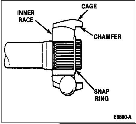

Ale pozostaje jeszcze coś :
http://forum.mazdaspeed.pl/viewtopic.php?t=20799
taka lektura i nie chcę pisać od nowa hehe
chodzi w takim razie o te wypiowanie frezu. jak patrze na ten rysunek to zdaje się że powinien iść w kierunku półosi, więc najprawdopodobniej założyłempoprawnie wszystko.
Więc czy rzeczywiście półośka może chodzić na boki podłużnie i czy to może stukać w czasie jazdy ??
