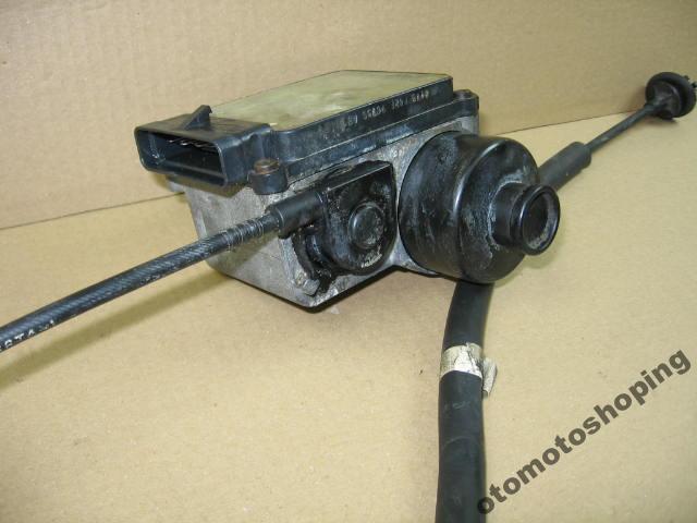

Czy montował ktoś w probe taki tempomat jak na załączniku? Lub ma taki tempomat w aucie i mógł by powiedzieć jak połączyć kable razem który z którym.
FORD PROBE II 2.0 16V Turbo
