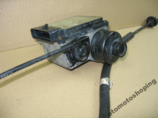

Re: Wszystko o tempomacie w II generacji, założenie, diagnos
Czy montował ktoś w probe taki tempomat jak na załączniku? Lub ma taki tempomat w aucie i mógł by powiedzieć jak połączyć kable razem który z którym.
