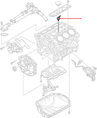

czujnik spalania stukowego (knock sensor)
