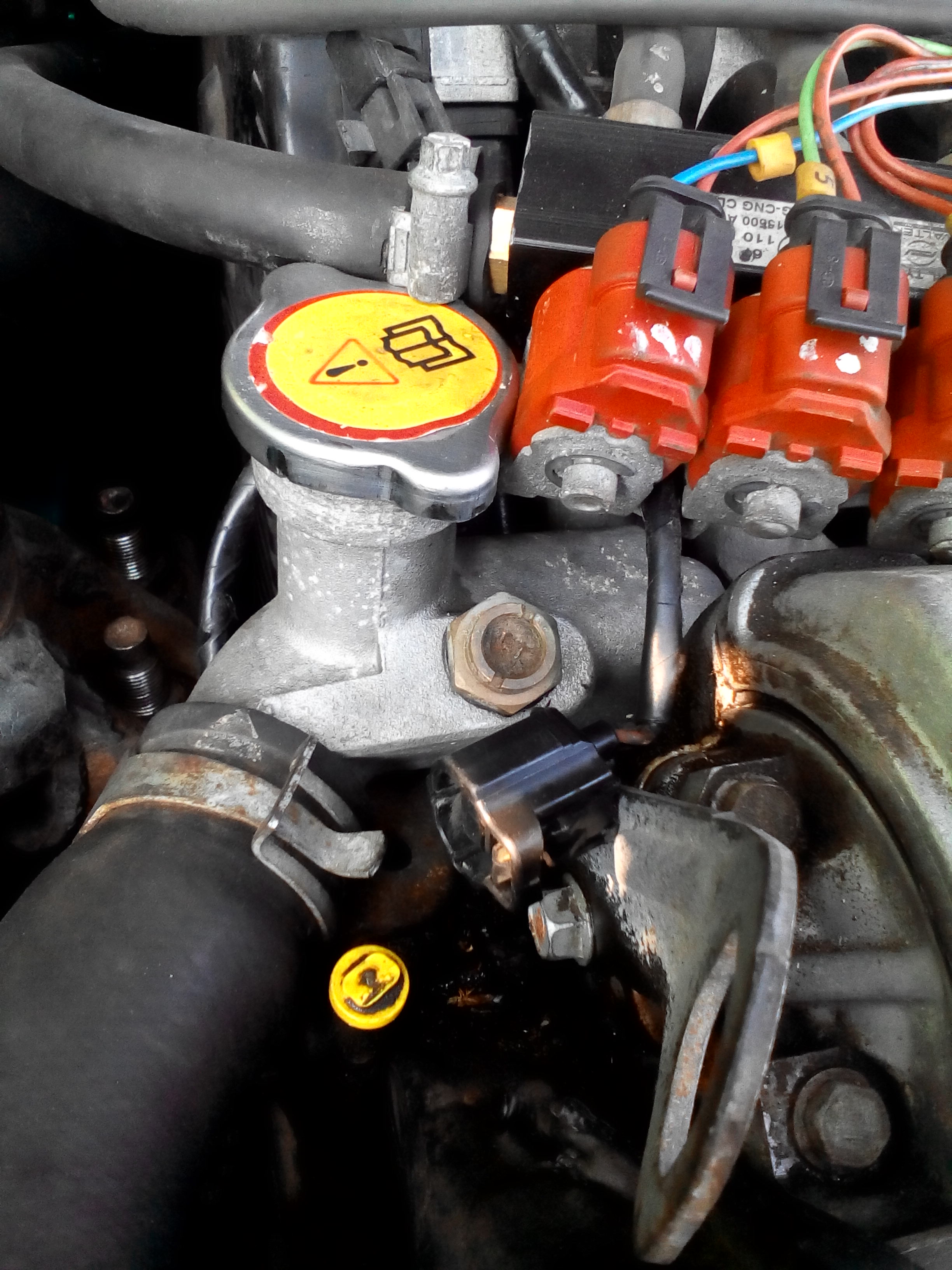

Re: Słabo ciągnie do przodu... - problemy z przyspieszeniem
Czy zerwany czujnik temperatury wody może przyczynić się do zamulania?...

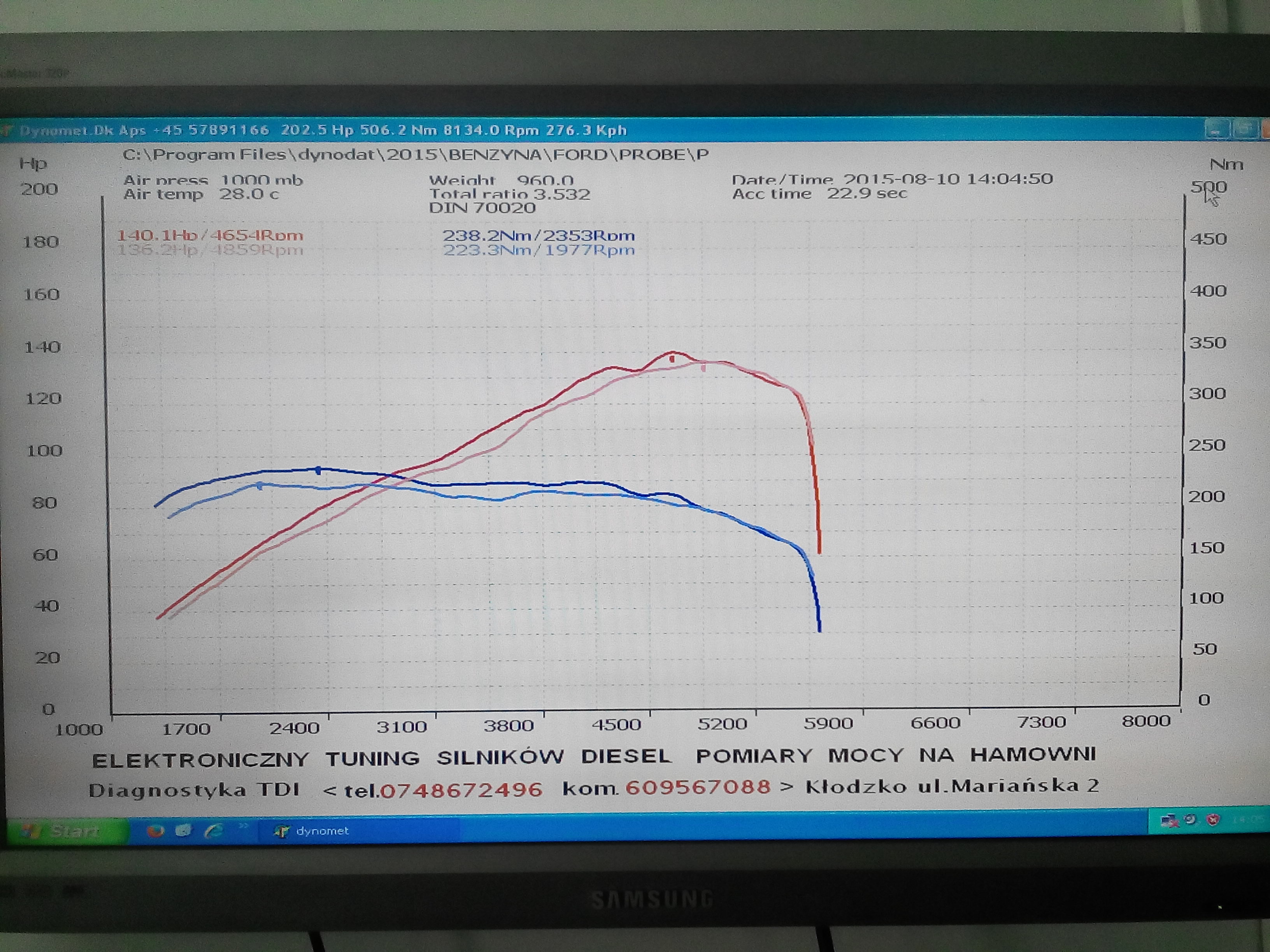

Słuchajcie byłem na hamowni
Wynik 140 koni na benzynie
136 koni na gazie
Auto nierówno chodzi
Na wykresie odcięcie przy 5500
Tylko mechanik coś tam kalibrował według mojego obrotomierza.
Na dniach zmieniam dolot na oryginalny przepływomierz zmienię i odrazu ten urwany czujnik.

Wykres w załączniku
136 koni na gazie
Pytania :
-Kody błędów sprawdzać sam?
- jak sprawdzić obroty
Probe USA 2.5 93r
Bo jak dzwonie do mechaników to mówią że nie ma jak się podpiąć.
Wykres w załączniku
- Posty: 5267
obrotami sie nie przejmuj. kody błędów sprawdź sobie sam, nie jest to zadna filozofia, a jak nie wiesz jak to poszukaj na forum wszystko jest opisane krok po kroku., wymień czujnik ustaw zapłon wymień świece bo pewnie juz stare , wyczyść kopułkę. jak odczytasz błędy to napisz jakie są. i mozesz robić pomiar kompresji

- Posty: 3441
Kwestia obrotów to stała bolączka probe z 93r. Różne bywały przypadki, u jednych problemy wiązki, u innych sam licznik wystarczał. To że na liczniku dochodzi do 5500RPM czy ile tam, to nie znaczy że wg ECU nie kręci go do końca (8000-8200RPM).
Temat sprawdzania błędów jest b. prosty, wielokrotnie poruszany na forum znajdziesz go bez problemu - kup diodę led 12V i opornik 1kOhm można tak sprawdzić zamiast po kontrolce check engine.
Możesz zawsze go przywrócić do oryginału to jest dobra myśl. Poza tym uważaj jak będziesz kupował czujnik temperatury bo były różne - od 95-97 nie pasuje.
