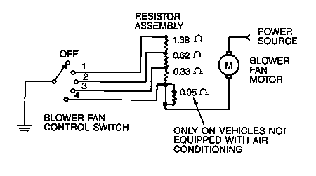

Powiedz, czy na pewno pęknięta jest sprężynka (drut), czy tylko
ten lak (szary), którym są oblane druty? Jeżeli lak, to nie ma się
czym przejmować, to w niczym nie przeszkadza. Jeżeli jednak
przerwany jest drut, to pozostaje wymiana.
Skąd wziąć i jak wymienić ten drut, już kiedyś gdzieś pisałem.
Zaraz znajdę, to Ci wrzucę link.
Edit:
:arrow: http://www.fordprobe.pl/forum/viewtopic ... ht=farelki
Tutaj masz oryginalne oporności drutów dla poszczególnych biegów:
1,38 om
0,62 om
0,33 om
0,05 om

Nie jestem pewien, ale może być tak, że pierwszy bieg potrzebuje
oporu z dwóch sprężynek. Na pierwszym biegu opór musi być największy, aby silniczek kręcił się najwolniej.
Niestety nie jestem tego pewien, ale to całkiem prawdopodobne.
Spalony rezystorek przerywa obwód i unieruchamia również wszystkie niższe biegi.

Jeżeli zepsuty miałeś ten drugi rezystor 0,62 Ohm to nie działał Ci pierwszy i drugi bieg, a reszta powinna działać. Czyli twierdzisz o ile dobrze zrozumiałem, że nadal nie masz tego drugiego rezystora a dmuchawa zaczęła ci działać na I i II biegu? Wtedy to naprawdę dziwne... :roll:
