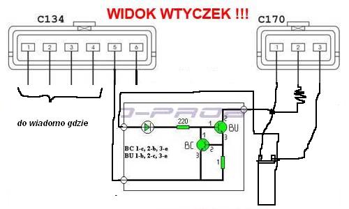

koledzy dzieki za pomoc
to czyli dobrze zrozumiałem, musze miesc osobny moduł (ten ze stronki net.) i cewke , czyli tak to podłączam ?
te 4 przewody to wiem juz gdzie, cewka chyba tak jak narysowałem? i ten moduł to dobrze? poprawcie jak jest źle,
w tygodniu postaram sie rozebrać stary aparat i zobaczyc co tam jest grane,

tak juz wiem ze musze miec zewnętrzny moduł, -po rozmowie z voodoo)
ale dobrze narysowałem? znaczy sie dobrze połączony schemat? bo nie wiem?
to czekam,
to czekam,

				Voodoo
 - Posty: 1604
OK, wydaje mi się, że powinno to wyglądać mniej więcej tak:
Ten rezystorek obok cewki ma wartość 1kOhma i jest wpięty w przewód który idzie do wiązki jako sygnał tachografu.
Moduł wpięty jest standardowo i nic się tam nie zmienia.
W przypadku zastosowania cewki z trzema wejściami, czyli prócz + i - jest jeszcze jedno, nie stosujemy dodatkowego opornika, bo już jest wbudowany w cewkę jako wyjście dla obrotomierza.
Quaki, moduł nie musi być mało estetyczny i wcale się tak strasznie nie grzeje. Ja stosuję radiator wielkości pudełka zapałek i całość montuje w większym pudełku wielkości paczki papierosów z którego wychodzi zgrabnie wyprowadzony czarny przewód 3-żyłowy długości 50cm. Wystarczy to do zgrabnej zabudowy i zamocowania w dowolnym miejscu.
Obudowy są dostępne np. tu
 http://www.sklep.avt.com.pl/go/_info/?id=42273
Mam nadzieję, że nic tam nie porypałem z tym schematem
Gdyby coś, to korygujcie i będziemy dalej myśleli.
Ford Probe 2.0 '94r. -
