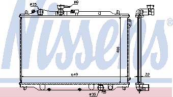

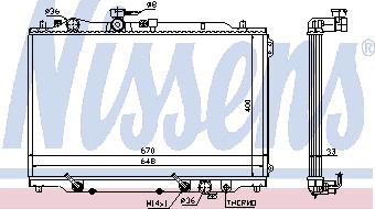

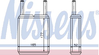

Maciucha w dziale FAQ pisze:chłodnica
manual
Nissens: 62405A
Behr: 0100529
automat
Nissens: 62444A
Behr: 0100763
nagrzewnica
Nissens: 71956

według tego co podałeś to nawet ta z 1-wszego linka powinna pasować, ale chciałbym pewniaka, bo dzisiaj mam zamiar zamówić i może ktoś mi powie na 100% ktora bedzie pasowac
