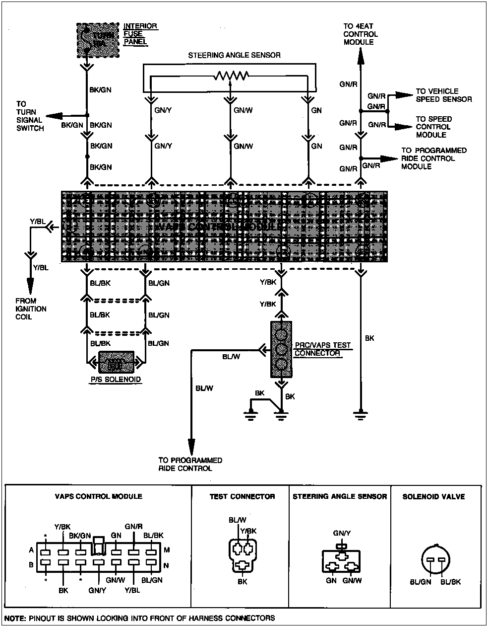

Re: Wyłącza mi wspomaganie podczas jazdy
Jakie kody błędów Ci wyświetliło? Sprawdzałeś w ogóle?
http://www.performanceprobe.com/doityou ... s/vaps.php
'89 2.0 Turbo downgradeRe: Wyłącza mi wspomaganie podczas jazdy
Nie, teraz sie doweidziałem że wogole można zczytać błędy ze wspomy jutro powalcze choć mój techniczny ang powalający nie jest
oj nie kumam tego ... VAPS test connector behind the driver's side strut tower. ?? o jaką kolumnę chodzi ? :?udało się chyba co prawda elektronicznym miernikiem ale mam trzy impulsy i przerwa i znów trzy w tabeli pisze że przy każdej okoliczności testowania " Coil Signal" coil to cewka chyba ... nie wiem o co BE ?
VAPS dostaje żólto-niebieskim (Y/BL) przewodem sygnał z cewki (zapłonowej). Wtyczka C314 styk L (gdyby komuś się nie zgadzało, to nieistniejący styk G we wtyczce też się liczy). Przy uruchomionym silniku po stronie modułu wspomagania powinno być minimum 10V - jeśli nie ma, to prawdopodobnie wspomniany przewód między cewką a modułem jest uszkodzony (oporność powyżej 5 omów lub zwarcie do masy, czyli między stykiem L (Y/BL) a E (BK/GN) mniejsza niż 10 kiloomów).
I co wtedy jak to naprawić nowy kabel pociągnąć ? zaznaczam ze mi wspoma działa tylko troszke dziwnie !

Jednak zdarza się też tak że działa przez 10 min. i po przejechaniu określonego
odcinka wyłącza się. Ale zdarza się też tak że po odpaleniu nie działa, a po jakimś
czasie się włącza, a później znów przestaje działać. Ostatnio wspomaganie praktycznie nie włącza się w ogóle.
Wiem że nie jest to zależne od: Temperatury, czasu nieużywania samochodu,pory roku czy dnia.
Wymieniłem pompę wspomagania, ale niestety nic to nie dało.
Sprawdziłem drożność układu. Najpierw odkręcając wężyk zaraz za pompą, a później wężyk wracający z układu,
co pozwoliło stwierdzić że pompa daje ciśnienie na układ, a i po przejściu przez układ ciśnienie jest.(z wężyka trysnęła fontanna
I teraz zgłupiałem. Niby dobrze ale wspomagania nie ma.
Czy ktoś ma pomysł od czego to może być zależne?
Czy to może być elektronika czy raczej jakiś element mechaniczny?
Może gdzieś jest jakiś zaworek który może się blokować?
Wiem że łożyska na amortyzatorach są ok., przeguby też.
Prośba do wszystkich mądrych o wypowiedzi bo nie wiem już co z tym zrobić.
