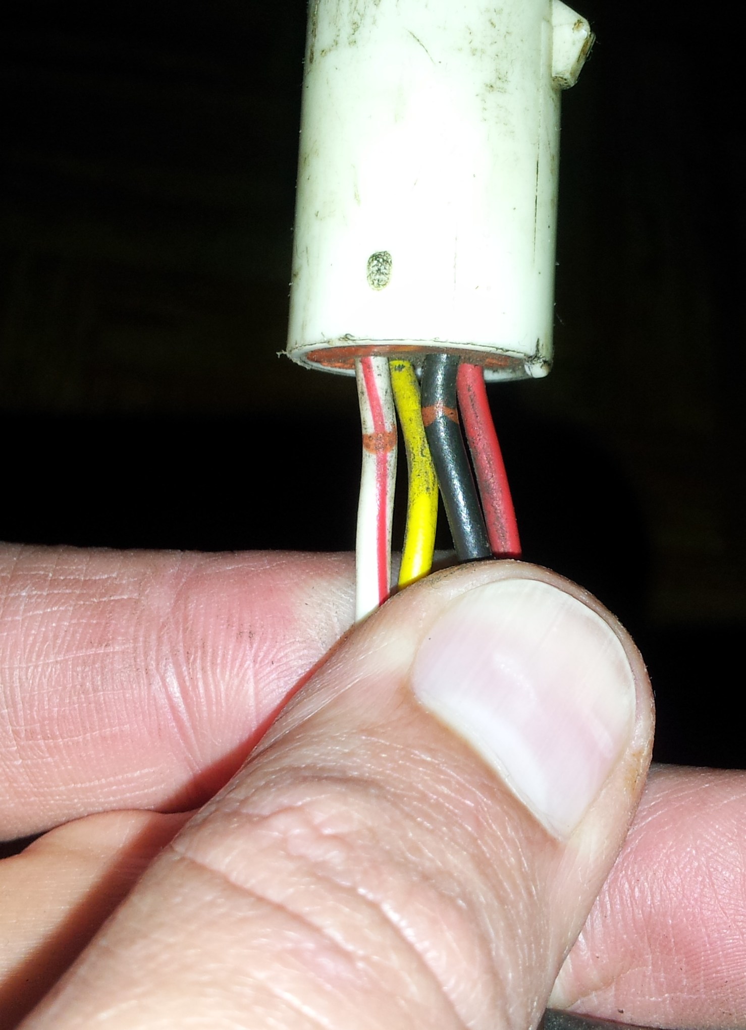

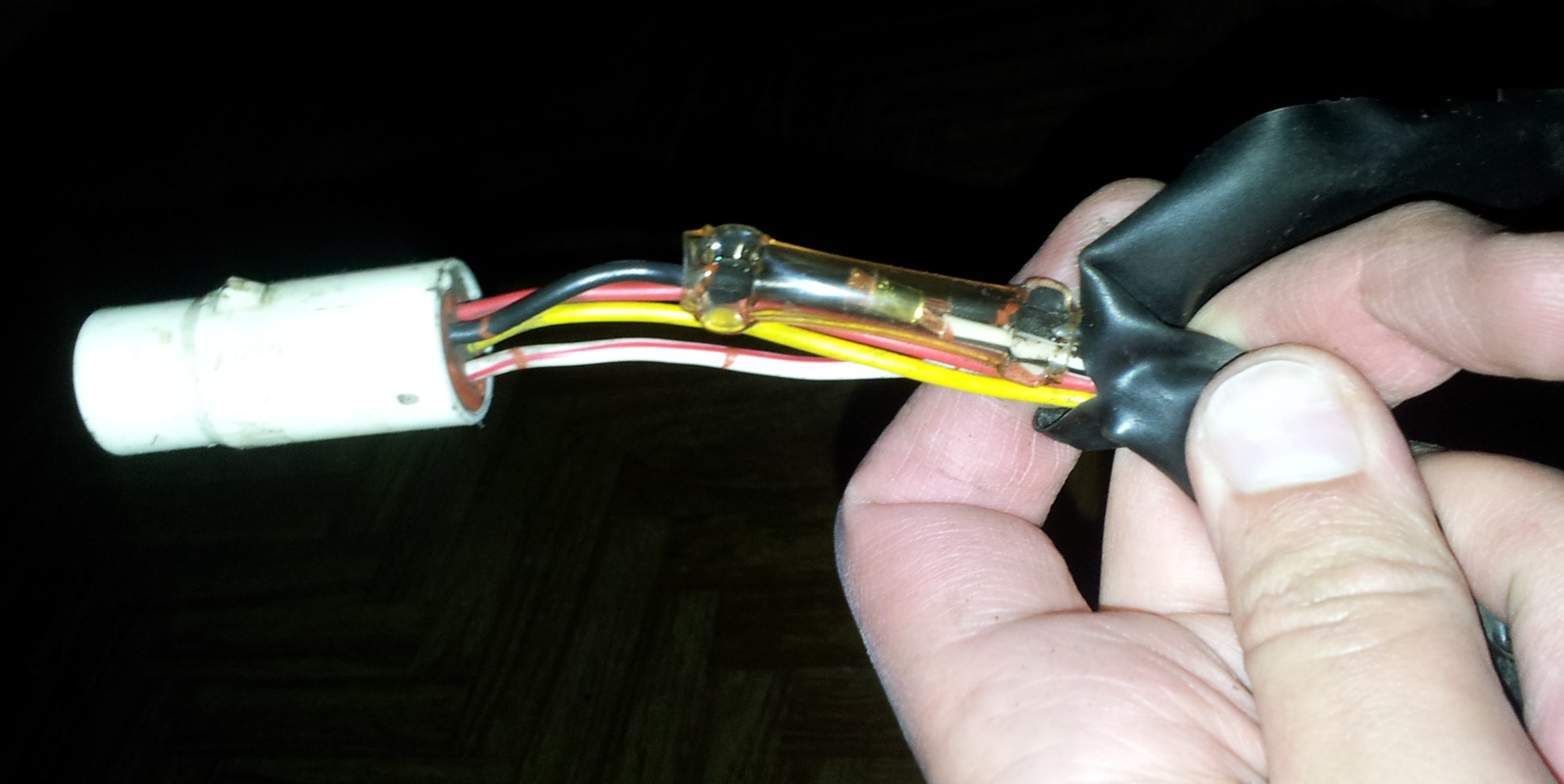

Potrzebna pomoc chętnego który ma dostęp do probe na części (dawca). Nie chcę grzebać u siebie w wiązkach nie potrzebnie dlatego pytam was.
1. Może ktoś zobaczyć czy kable sterujące lampami (+ - UP DOWN ta wtyczka biała okrągła) Czy wtyczka idąca od lampy lewej idzie do prawej i tam się gdzieś łączy i idą potem pojedyńcze kable do włącznika świateł.
2. Czy kabel plusowy lampy (biały z czewonym paskiem) idzie też do włącznika czy może pociągnięty jest gdzieś z bliżej akumulatora.
3. Przewód do żarówki światła drogowego czy idzie bezpośrednio na włącznik czy za pośrednictwem przekaźnika
Wszystko jest ważne ponieważ im więcej będę wiedział tym potencjalny nabywca układu sterującego będzie miał mniej problemów z montażem w aucie go.
Planuję uszykować zestaw już z gotowymi wiązkami (długościami przewodów że tylko ktoś patrzy i po długości dojdzie do miejsca w wiązce gdzie trzeba się dostać do danego przewodu instalacji auta).
Re: Spioch
Ad 1. Ciężko Ci będzie, szczególnie bez zrozumienia działania. Nie ma + -. Jest + +, łączą się koło przekaźnika dmuchawy C1005 (znajdziesz w wątku o wtyczkach, między lewym reflektorem a aku).adrian_seki pisze:1. Może ktoś zobaczyć czy kable sterujące lampami (+ - UP DOWN ta wtyczka biała okrągła) Czy wtyczka idąca od lampy lewej idzie do prawej i tam się gdzieś łączy i idą potem pojedyńcze kable do włącznika świateł.
Ad 2 i 3. Mamy po drodze 2 przekaźniki: HEADLAMP RELAY (wetknięty w C190, plus na przewodzie biało/niebieskim gdy żarówka zapalona) oraz DIMMER RELAY (C189, plus na niebiesko/żółtym dla mijania, niebiesko/czerwonym dla drogowych).
Dalej może być jeszcze HEADLAMP CHECKER (C191) w modelach z VMM.

Cztery przewody tam są kolorów nie pamiętam ale są za zdjęciach wcześniej pokazane - jeden to zwyczajna masa dla silnika (Minus Akumulatora) koloru czarnego który jest przykręcony nawet przy silniku śrubką do aluminium. Drugi kolor jest to biały z czerwonym paskiem akurat u mnie i on jest na stałe podłączony do bezpiecznika lamp (chyba bo nie pamiętam rok już minął)... natomiast pozostałe dwa kolory u mnie żółty i czerwony są to przewody sterujące, które idą z przełącznika świateł przy kierownicy i jak podasz na jednego plus to lampa się otworzy a jak do drugiego to sie zamknie a jak na oba to kręci się w kółko... Widoczny jest jeszcze jeden przewód mianowicie niebieski. Jest to przewód który idzie bezpośrednio na szczotkę wirnika i jeżeli tam podasz plus to silnik również zacznie kręcić się w kółko...
Wiem mówiłem że zrobię śpiocha i jak widać temat stoi w miejscu ale niestety lub tez "stety" piszę pracę inżynierską i nie mam do tego ani głowy ani czasu. Oczywiście że sie tym zajmę gdy tylko obronię pracę Nie wiem czy komuś coś pomoże ten w/w opis czy nie, ale działajcie i z chęcią jeżeli tylko będę pamiętał to podzielę się informacjami na ten temat mi z lekka znany

Dalej - jak w końcu (dokładnie) działają te światła?
Z 4 kabli wchodzących mamy:
czarny - masa. Rozdziela się w "wiązce" na czarny i czarno-biały. Czarny idzie jako masa do przekaźnika, czarno-biały do silniczka. biało-czerwony - zasilanie, idzie do przekaźnika
czerwony i żółty - impulsy sterujące (plusy)
Czerwony i żółty są podłączone stykami sprężystymi do ścieżek na płytce. Czerwony to ścieżka zewnętrzna, żółty - wewnętrzna. Ścieżka środkowa odbierana jest przez styk i kablem zielonym idzie do przekaźnika.
Z przekaźnika idzie kablem niebieskim zasilanie silniczka właściwego.
Teraz taka moja teoria - zasilanie jest podpięte na stałe. Przychodzi impuls "otwórz" albo "zamknij" i przez płytkę ze ścieżkami dostaje się zielonym kablem do przekaźnika, ten zasila silniczek aż odpowiednia ścieżka nie wpadnie w przerwę i wtedy silniczek przestaje się obracać.
Teoria fajna, ale wziąłem sobie wczoraj z OLEYem silniczek i podpięliśmy go pod prostownik. Plus, masa i dotykałem trzecim kabelkiem żółtego albo czerwonego pinu we wtyczce. I tu nastąpiło zwiątpienie
Dotykam czerwonego - silnik robi pełen obrót (no dobra, może wraca do pozycji ustalonej). Dotykam drugi raz czerwonego - robi kolejny obrót. I tak w kółko - każdy impuls na czerwony to pełen obrót.
I tu zonk - dlaczego? Jeśli zatrzymuje się na przerwie w ścieżce, to nie powinien mieć szansy odebrania już kolejnego impulsu.
Dotykam żółtego - nic się nie dzieje, kompletnie.
Silniczek pod podpięciu do auta działa poprawnie ( ) - dlaczego zatem jak go badałem plusem, to nie?
A mnie wczoraj wzięło z OLEYem na sprawdzanie jego silniczków. Jeden uwalony mechanicznie, a drugi niby sprawny. "Niby", bo się wziąłem na cwaniaka i chciałem sprawdzić w domu bez wychodzenia na zimno i podpinania do auta
Mamy sobie schemat: http://www.fordprobe.pl/upload/files/He ... -part2.png
A w tych silniczkach OLEYowych nie zgadzają się kolory kabli. Są takie, jak Adrian opisał - czarny, biało-czerwony, żółty i czerwony. Czemu to tak?
