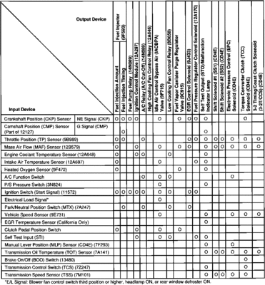

- układ czasowy jest w przycisku,
- przekaźnik dowolny,
- ogrzewanie tylnej szyby zwiększa obciążenie elektryczne i wtedy PCM zwiększa wolne obroty za pomocą zaworu
IAC BPA
OGRZEWANIE TYLNEJ SZYBY
