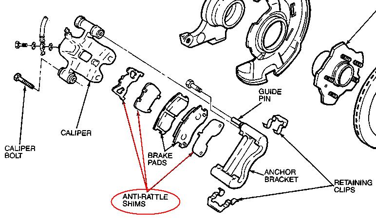

Dołączę się do tematu, przeglądałem sobie Ford Technical Service Publications «Section 06-03: Front Disc Brake» i znalazłem coś ciekawego. Powiedzcie czy macie u siebie takie coś jak podkładki anty-grzechotka (anti-rattle shims)?
