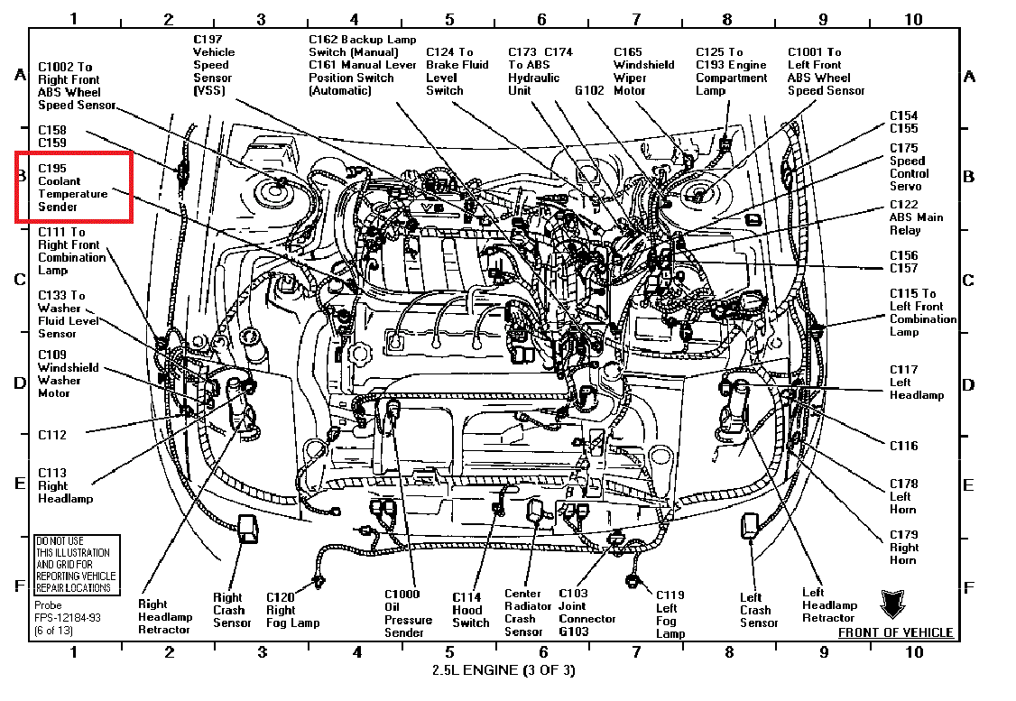

Poniżej masz schemat obwodu wentylatorów dla rocznika 93 i lokalizację czujników, uwaga są aż 3. Tan pojedynczy C195 jest tylko dla wskaźnika temperatury.
Pozostałe dwa dostarczają danych dla PCM.
Chciałbym zauważyć, że wszystkie czujnik znajdują sie na powrocie dużego obiegu wiec, jeżeli termostat nie otwiera się do końca, to czajniki mogą pokazywać głupoty. Płyn przez chłodnice płynie wolniej, i schładza tą część gdzie są czujniki, reszta jest gorętsza i stąd to bulgotanie.
Termostat masz prawie na wierzchu sprawdź.

e no przy takim schemacie to cos juz wiadomo- sterowanie nie z ecu i jakby cos mniej znaczace elementy do wymiany przydaly by sie wartosci oporu na czujnikach temperatury.... ogolnie na zimnym silniku bedzie cos miedzy 2- 3 kilo omy ale to nie jest regola bo moze byc i 5 . przy blisko 9o st mozna sie spodziewac paru setek omow

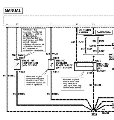

Tak wiem że w 2.5 są 3 czujniki bo jest jeszcze ECTF co załącza 2 bieg wentylatora chłodnicy ale w 2.5 są wogóle inaczej podłączone czujniki temperatury ECT bo w 2.5 jeden leci do komputera a drugi do masy a w 2.0 jeden leci do komputera i drugi też leci do komputera na styk co się nazywa "signal return" i co na niego wracają też sygnały z innych czujników np z czujnika temperatury na filtrze powietrza. A u mnie są 3 czujniki zabudowane bo właśnie był pewnie silnik 2.5 a potem ktoś zmienił na 2.0 i dlatego mam 3 czujniki z tym że podłączone mam tylko 2 (jeden na zegary i drugi do kompa). Wtyczka mi z tego zielonego nie wchodzi na czarny więc raczej jest ok. Przy pomiarach oporności raczej dobry czujnik mam podłączony bo przy ok. 20 st. C pokazuje ok. 2.0 kOhm.
U mnie coś jest pokręcone z tym czujnikiem ECT bo jak go mam podłączonego to mi właśnie falują obroty pomiędzy 900 a 500 obr. ale nie zawsze. Przeważnie jak jest jeszcze zimny silnik to jest ok dopiero jak się nagrzeje to wtedy falują obroty.
Jak odłącze wtyczkę z ECT to obroty nie falują ale trzymają się na 1.100 cały czas. Ale mam problemy z odpaleniem zimnego silnika bo dopiero za jakimś trzecim razem odpala.
Wydaje mi się, że na bank coś mam porypane z tym czujnikiem bo obroty przy odłączonym się trzymają.
Dla porównania fragmenty schematu ECT doa 2.0 i 2.5
Kolejną sprawą jest to, że ECTF były montowane w 2.5 ale tylko w roku 1993

Dobra, teraz pojawia się pytanie - które ty czujniki masz wpięte?
Bo jeśli masz komputer i wiązki od 2,0, to powinieneś mieć też czujniki od 2,0. I wtedy wszystko powinno działać dobrze
