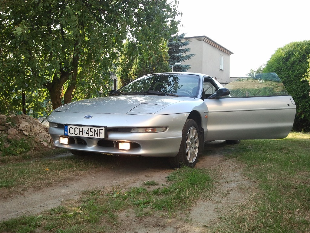

Od czasu jak jestem na forum nosiłem się z zamiarem założenia galerii no i się „doniosłem”
Przeszukałem zdjęcia i okazało się ze jedyne jakie mam gdzie auto jest w całości to takie zaraz po zakupie. Oto ono :P
Jest to 2.0, według vin rocznik 1994, wersja Highlight (bez klimatyzacji, którą zastępuje napis na burcie, chodzi o to żeby czuć się bardzie cool :D )
Torcie historii. Auto kupione 19 kwietnia 2009 w Jeleniej Górze. Za ciężkie pieniądze jak się pomyśli ile dzisiaj by kosztował w takim samym stanie. W Polsce auto jeździ od 2005 roku, w sumie u trzech właścicieli. Miał nieco mankamentów, ale do dnia dzisiejszego udało się większość wyeliminować.

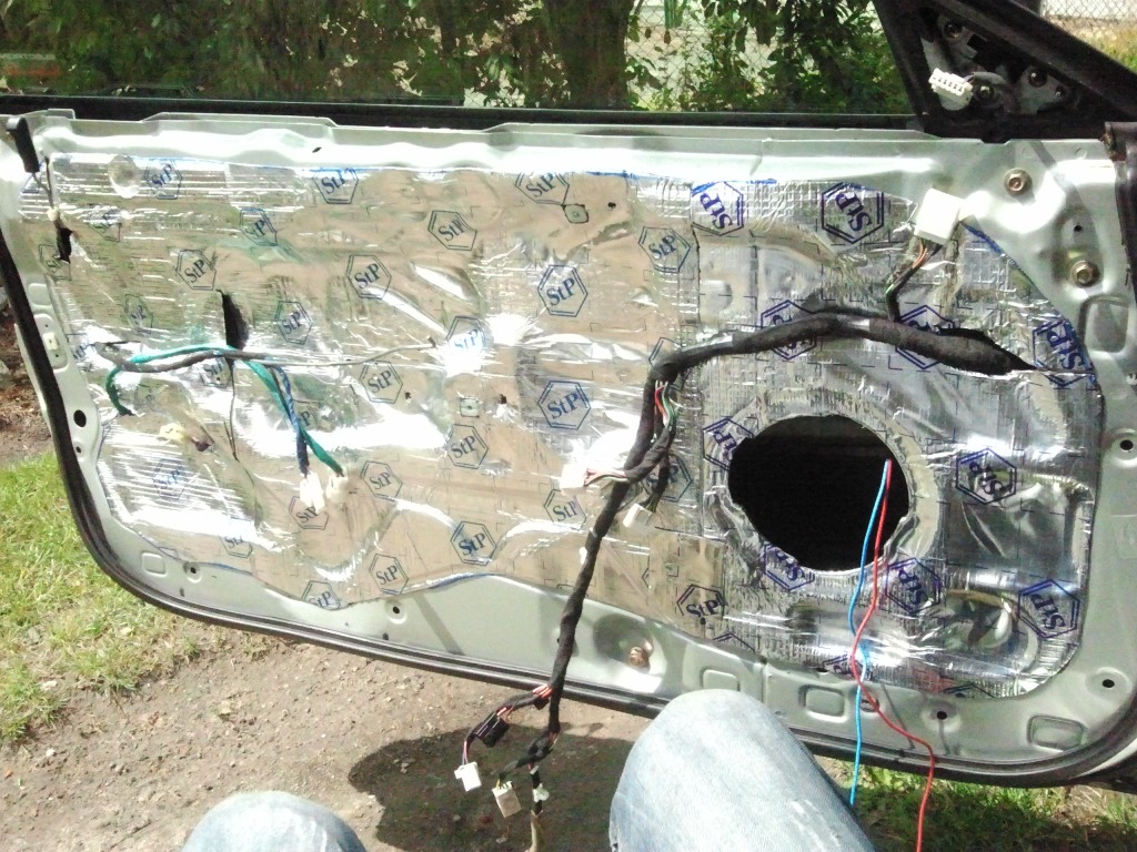

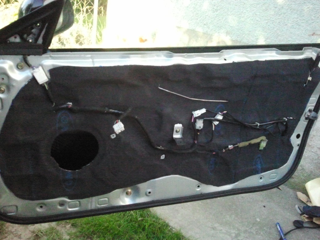

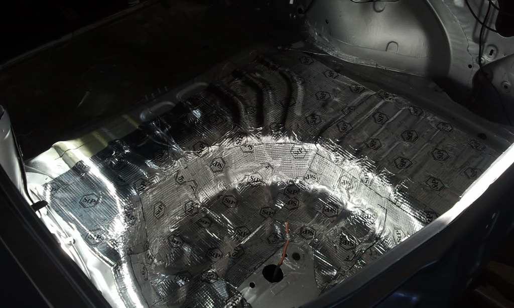

- Wygłuszenie podłogi bagażnika na matach STP

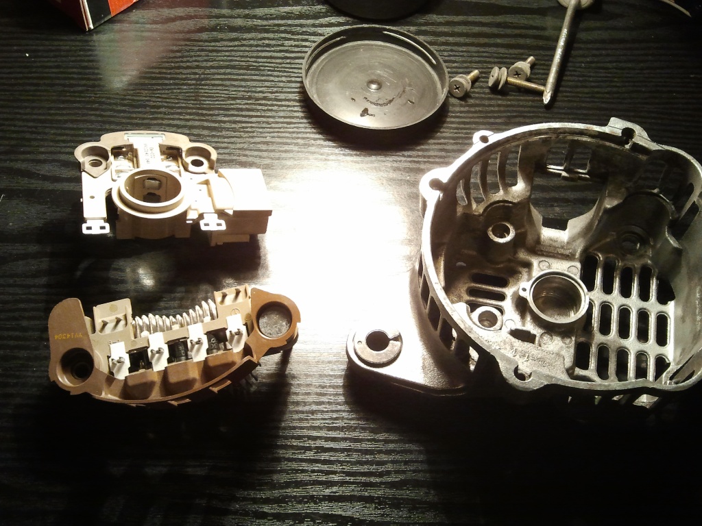

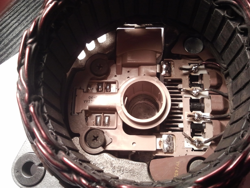

Auto dostało praktycznie nowy alternator
Stało się coś dziwnego i tak jak by sie zwarł,. Odpaliłem pewnego dnia i wskazówka stoi jak wryta, po chwili dym z pod maski, pasek sie zjarał na rolce a alternator gorący jak diabli.
Jak juz miałem go rozebranego to poleciałem po całości: nowy regulator, nowy mostek nowe łożyska NTN.

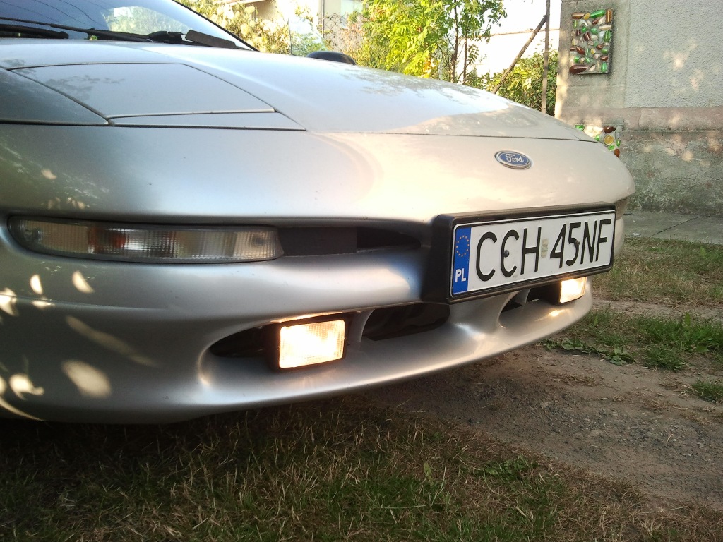

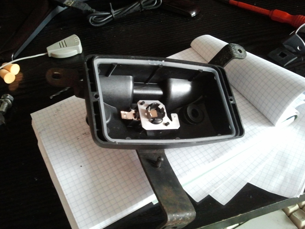

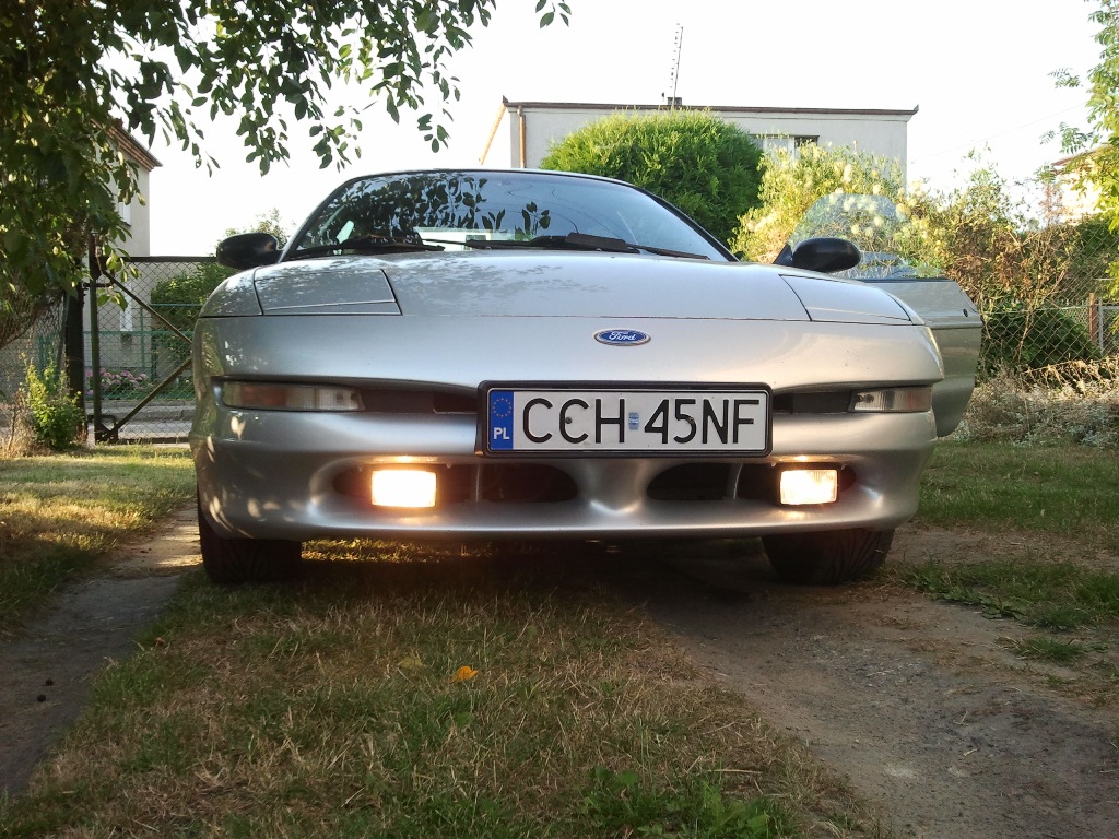

Latem wymieniłem dziadowskie światła dzienno mgielne... Na semi-euro

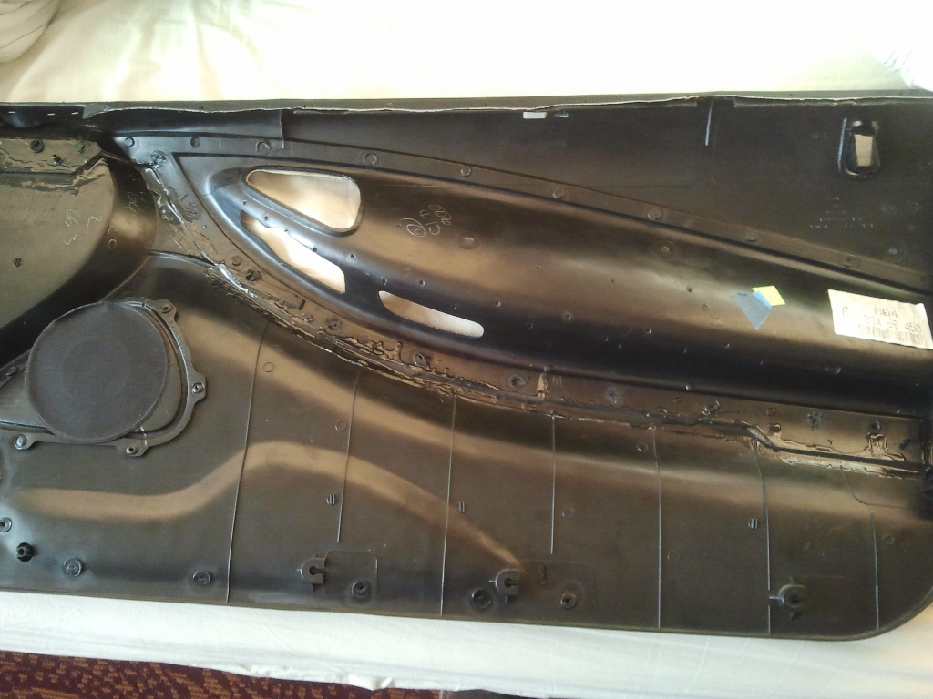

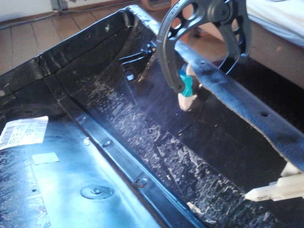

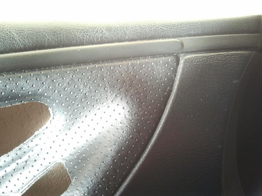

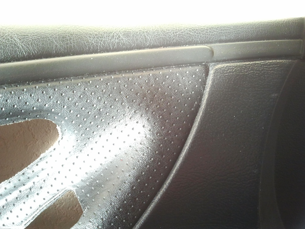

Bawię się teraz z tapicerkami przednimi, sklejam je po muła bo chce doprowadzić do ideału wersje przedliftową. W sierpniu kupiłem komplet takich i sklejam je na klej epoksydowy przy pomocy ścisków stolarskich. Idzie długo bo takie dwuskładnikowe kleje wiążą do 28 godzin a nie da się kleić wszystkiego naraz tylko po 30cm max. Efekt jest mega, jeżeli ktoś tylko lubi boczki przedliftowe :P
Lewy jest gotowy, prawy na 90%, a całej operacja nawet nie piśnie. Plan jest jeszcze taki żeby od środka wykleić je guma akustyczna dla wytłumienia, ale to już przed zakładaniem.

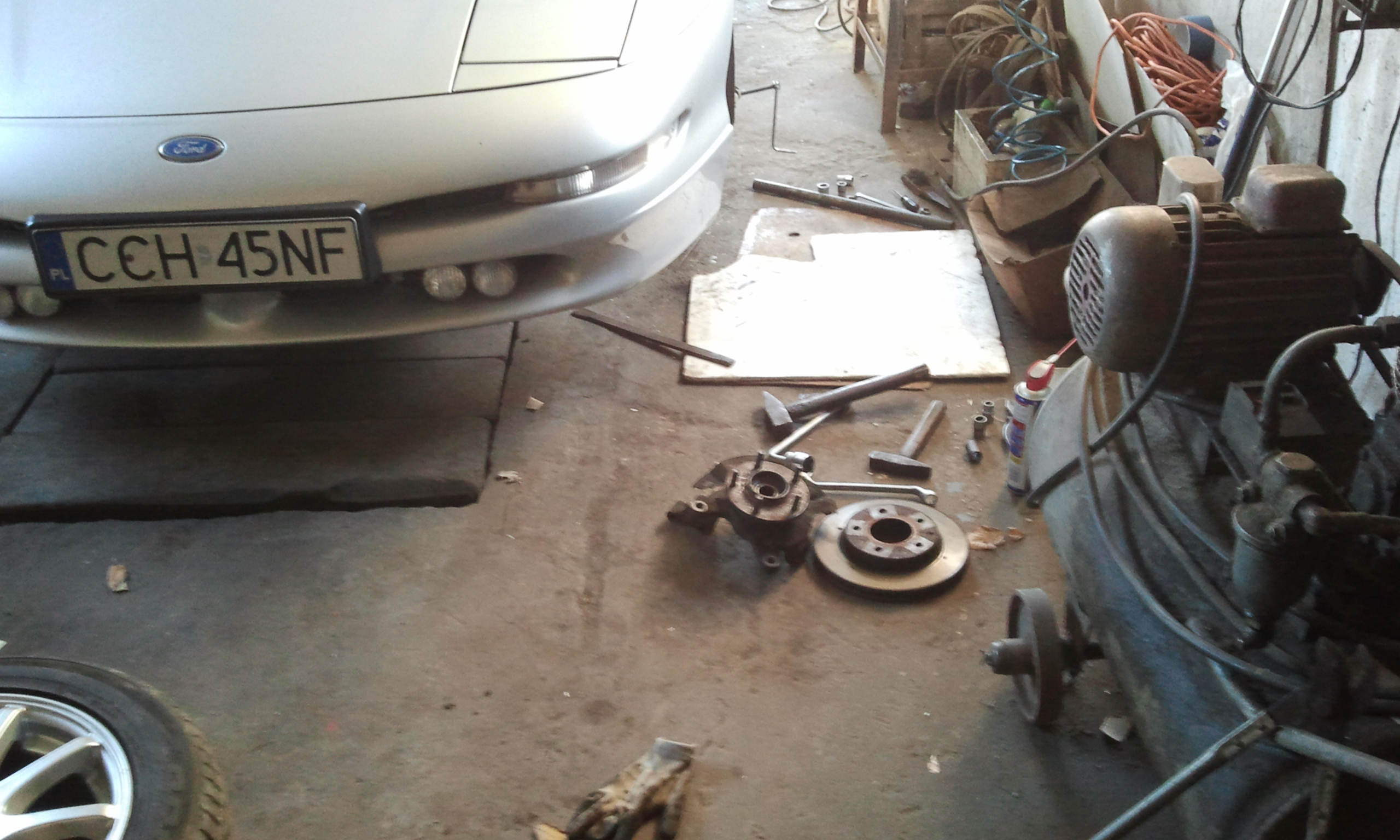

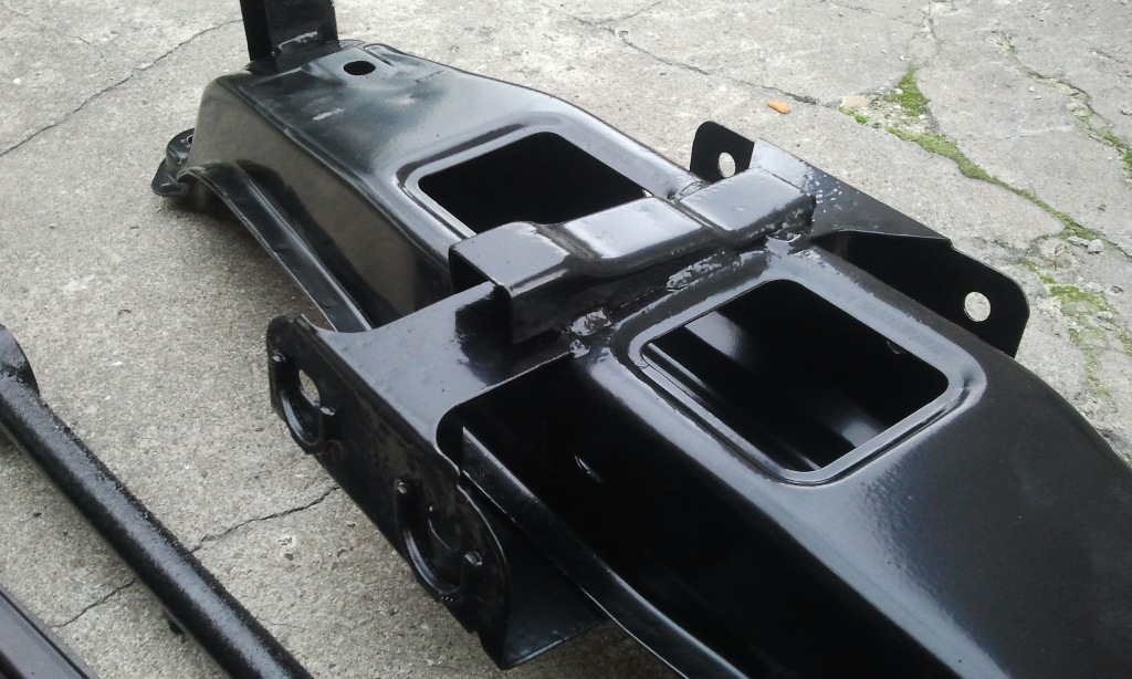

Można powiedzieć że rozebrałem auto od linii drzwi, do golasa, co do jednej spineczki.
Plan:

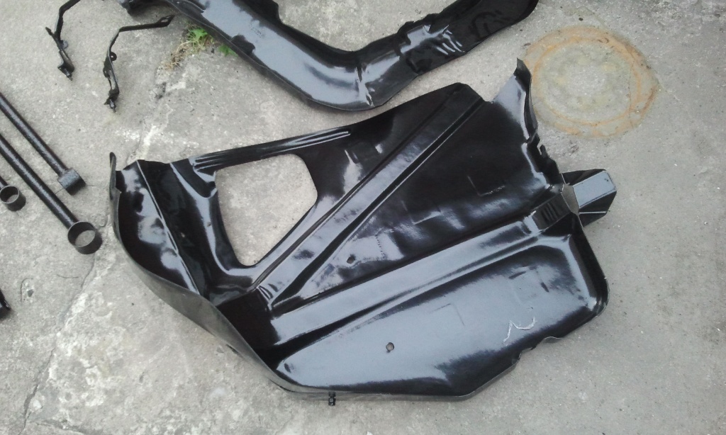

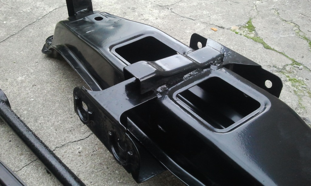

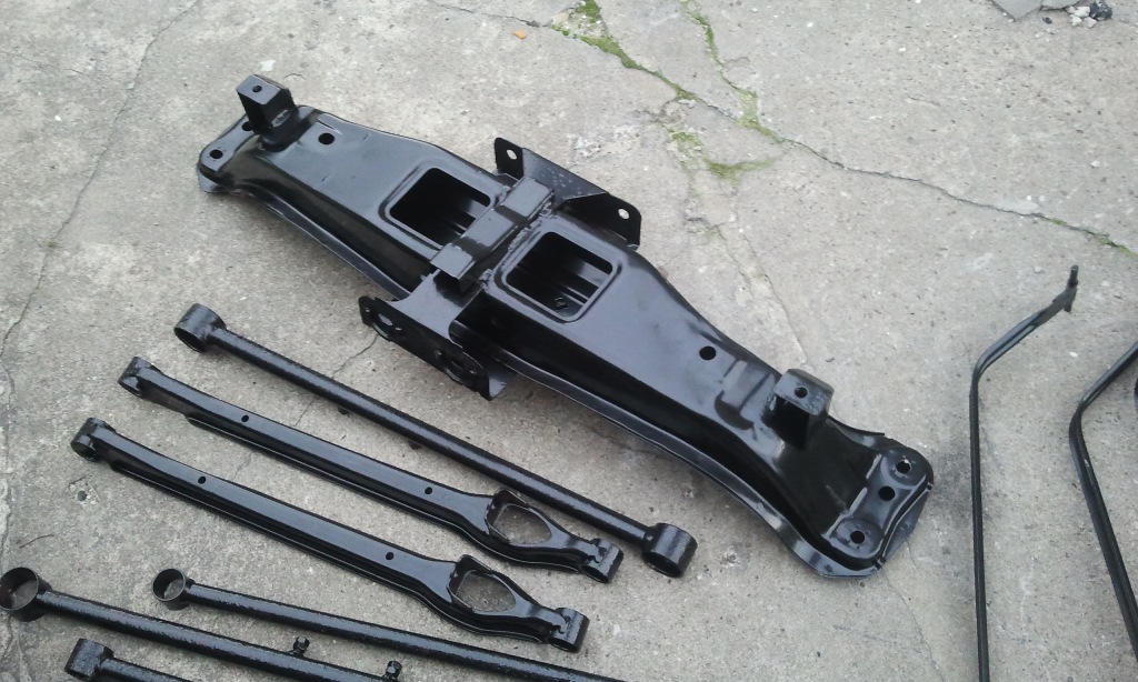

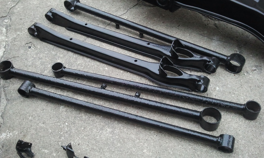

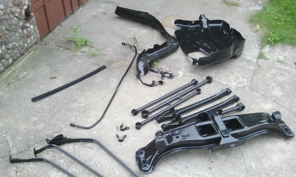

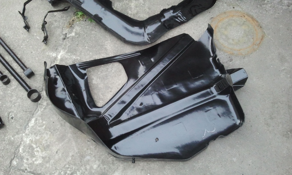

1. Tylna zawiecha, rozmontowana, dzisiaj poszła do śrutowania i malowania proszkowego z podkładem cynkowym. W to idą poliuretany Olkusza (już na miejscu)
2. Pasty śrutowane i malowane proszkowo
3. Osłony śrutowane i malowane, wieszaki baku też.
4. Nowe poduszki amortyzatora, bo stare są w stanie agonalnym, ruda je juz strawiła. Nowe osłony amorów, (dotarły)
5. Tarcze Brembo, i klocki ATE. (dotarły)
6. Piasty NTN, Nowe dekielki, zasłaniające piastę, Stare kompletnie wygniły, (w drodze)
7. Trochę nowych śrub. Znalazłem dystrybutywa który sprzedaje stare Stocki po FSO, oni montowali Koreańskie graty i śruby wyglądają jak te z Probe, np. M8 na klucz 12 z kołnierzem i to gładkim. Dosłownie nie wierzyłem jak to znalazłem w sieci, ceny tez śmieszne, a śrubki przyjechały w naklejkach made In south korea. Niestety żeby znale do czego dana śruba była to trzeba przekopywać instrukcje montaży np. Daewoo Lanosa :P Mają też M10 / 12M do zawieszeń ze skokiem 1,25 po dosłownie 1zł
Przykład: http://www.polparts.com.pl/sruba-m10x12 ... -9038.html
8. Drobnica, jak na przykład gumowe uszczeleczki pod spinkami, zamówiłem sobie specjalną gume, zobaczymy czy uda mi się dorobić, opaski zaciskowe...
Jestem a etapie oczyszczani podwozia, i strasznie mi się to ciągnie... Powiem szczerze że ocynk to mit, On potrafi gnić na podłużnicach pod fabrycznym zabezpieczeniem, nie mam pojećia jak, ale to robi. Jest to tylko nalot, ale jednak. Oczywiście progi delikatnie wygnite. ale tego nie ruszam, bo pod lewarkiem daje radę, więc tylko fluidol pójdzie.
Potem malowanko podkładem reaktywnym, na to zwykły i baranek.
9 cynkowanie oryginalnych srub / nakrętek i uchwytów, to jeszcze czeka bo jednej mi brakuje. (mimośrodowe dziadostwo pękło) „ Ja tylko pociągnął”
10 Itd. Niekończąca się lista.
Niestety są tez rzeczy które musze odpuścić, jak np., rura wlewu paliwa , dolne mocowania wężyków odpadły, na razie je przedłużę.
Trzymajcie kciuki.

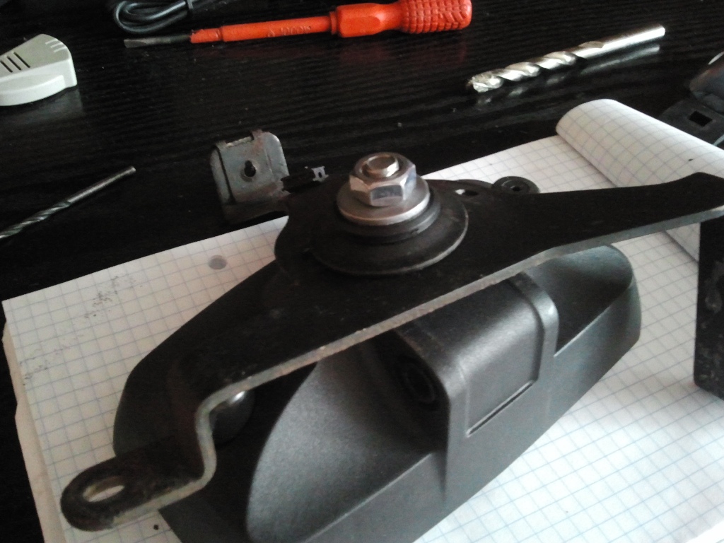

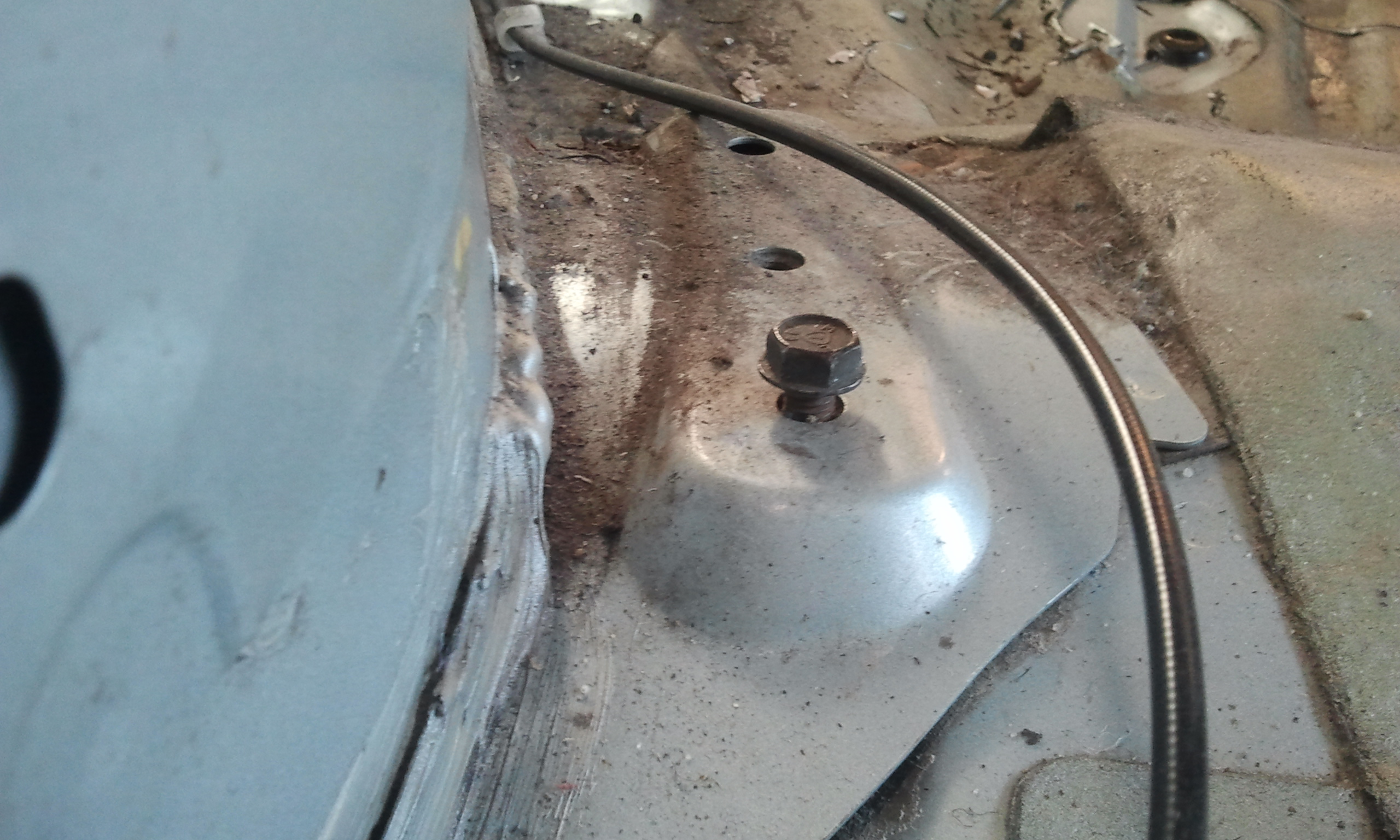

znalazłem tez to:
Nie mam pojęci po co tam jest wkręcona i do czego to służy ale bez tego moje auto na pewno nie zadziała, to musi być dusza :)

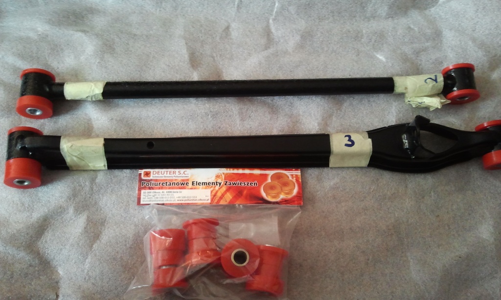

Wczoraj odebrałem wahacze, ładnie wyszło, oczywiście widać nierówności bo było sporo wżerów ale to do przyjęcia, zwłaszcza że cena była atrakcyjna, 210zł za 20 elementów (odsłona baku, wydechu, wieszaki, wahacze, sanki, stabilizator, trochę drobnicy)
Niestety okazał się że Olkusz ma jakieś z kosmosu wzięte wymiary swoich poliuretanowych tulei, coś mi się wydaje że wzorowali się na zamiennikach wahaczy. Ja mam oryginalnie nijak nie pasuje, w tylne poprzeczne w otwór 31,5mm powinienem upchnąć 34,5mm I powiem tyle, że się nie da. po prostu poliuretan wyłazi na zewnątrz. We wzdłużne weszło idealnie.
Znacie jakiś sposób żeby to dopasować? Może da się to obtoczyć?

sposob jest jeden, zadzwonic do panow, bo maja spierdoIone wymiary tulei poprzecznych wahaczy. zrobia ci na wymiar

Nadwymiar to już nie problem bo mam znajomego rusznikarza który obrabia uszczelki z poliuretanu i bez problemu mi stoczy naddatek, ale dzisiaj nabrałem innych wątpliwości. W poprzeczne tylne (w miejscu śruby mimośrodowej) według mnie wchodzi za luźno, dzisiaj rano wyciągnąłem go tak po prostu bez użycia siły. A przecież tam nie może być luzu bo tył zacznie autem kierować.
Coś mi tu śmierdzi, -o-|
Pozostaje tylko dzwonić, ale tu już będzie wchodziła w grę tylko gwarancja bo tuleje kupowałem w kwietniu.

Z tego co piszesz wychodzi na to że prawdopodobnie Olkusz wzorował się na moich wahaczach SRL, które im kiedyś wysyłałem na wzór jak jeszcze nie mieli w ofercie tulei do Probe. Później sprawdziłem i faktycznie te zamienniki SRL miały delikatnie mniejsze otwory niż w oryginalnych wahaczach, ale chyba tylko w 2 wahaczach tak było z tego co pamiętam - reszta powinna mieć ten sam wymiar, ale ręki nie dam sobie uciąć bo oryginalne dawno wywalone i nie mam już jak sprawdzić.

mowie, mialem dokladnie to samo. zadzwon i powiedz jak sprawa wyglada. na drugi dzien mialem nowe pasujace tuleje. reszta pasuje bardzo fajnie.

Napisałem do Olkusza w niedzielę i dzisiaj z rana sami zadzwonili żeby wyjaśnić więc wielki plus dla nich :) Generalnie byli zdziwieni bo (podobno) nikt nigdy nie zgłaszał im problemu z tymi tulejami (ale rynek też niewielki więc może akurat się udało : )
Wysyłam im poprzeczne wahacze na wzór żeby sami sprawdzili, przy okazji potwierdzili zę średnica powinna być nieco ponad 1mm większa od średnicy oczka wahacza.

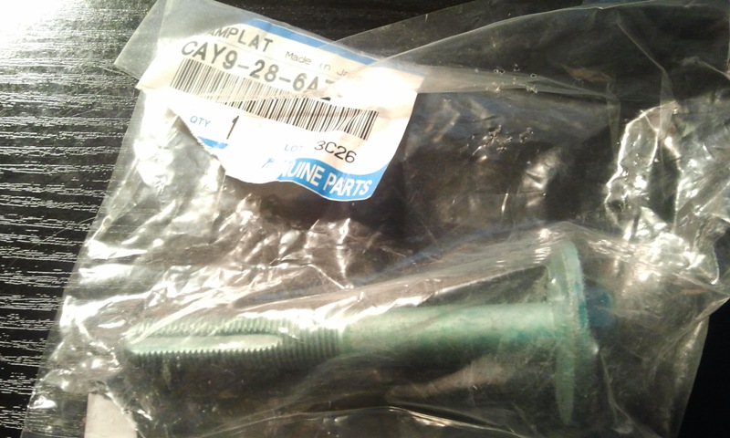

Dotarła dzisiaj do mnie nieszczęsna śruba mimośrodowa (się aż z Belgii kulała), oczywiście zawsze pod wiatr i pod górkę :newcry: , jest kurna inna niż oryginalna, i mi podkładka nie pasuje :newcry: . Pierwszy raz się zdarzyło że część z carspeed jest inne niż założyłem. Zobaczymy co odpiszą.

Wczoraj przyjechały poprawione poliuretany, Olkusz się w miarę uwinął i teraz wszystko pasuje.
Poskładałem już sobie wszystko w podwoziu, ale auto cały czas stoi na klockach. Bo czekam na podkładkę to śruby mimośrodowej.

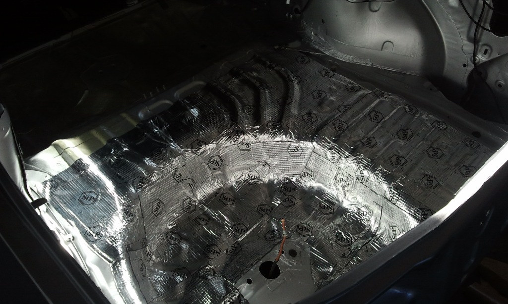

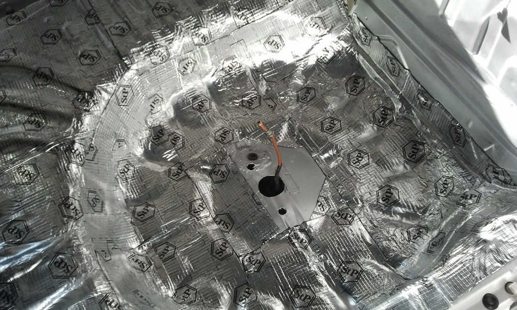

W bagażnik przyszło wygłuszenie STP Silver (3 maty). To stare we wnęce na koło (u mnie butla) odłaziło całymi płatami więc je zerwałem przed malowaniem paki. Kozackie są te maty, klei się bardzo przymnie, nie to co pospolite bitumiczne.

Pomalowany i zakonserwowany już od 2 tygodni, Spód, środek bagażnika i wnęki . Dlaczego aż tyle? Bo ruda nie oszczędziła żadnego miejsca :P
Auto i tak będzie szło na lakierowanie trzech elementów, dwa błotniki i klapa bagażnika, Prawy miał wykwit, więc zdarłem, reaktywny, na to zwykły (novol protect 330) szpachla. Z drugiej strony trochę przy klapce wlewu wyłaziło, na klapie ranty. No i trzeba polakierować.
Nie jestem specjalistą, więc tego sam nie pomaluję zwłaszcza w zakurzonym miejscu :wink:
Takie są skutki trzymania auta pod chmurką. całe szczęście od niedawna jest już garaż. :mrgreen:

Uporałem się dzisiaj z drążkami kierowniczymi i półosiami. Ktoś już kiedyś wymieniał drążki i był to prawdopodobnie poprzedni właściciel auta (coś wspominał że robił układ kierowniczy) były 555 czyli nie najtańsze. Szacunkowo wytrzymały około 100km (w sumie nieźle)

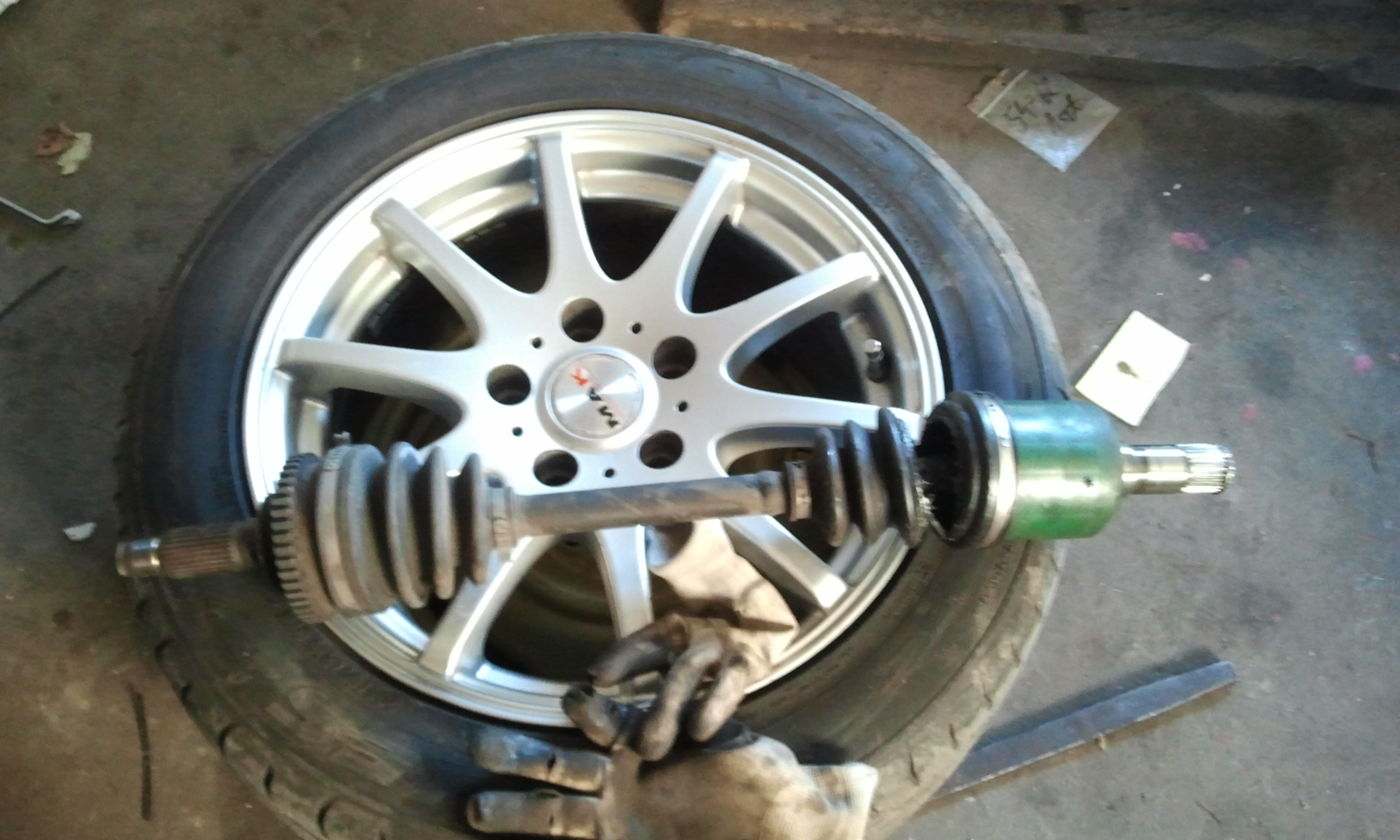

Podczas wymiany gumy na lewym wewnętrznym przegubie okazało się że zewnętrzna już się ledwo trzyma, a wymieniana była nie dalej jak 3 lata temu (w simie tragicznie), prawa identycznie, wymieniłem komplet.

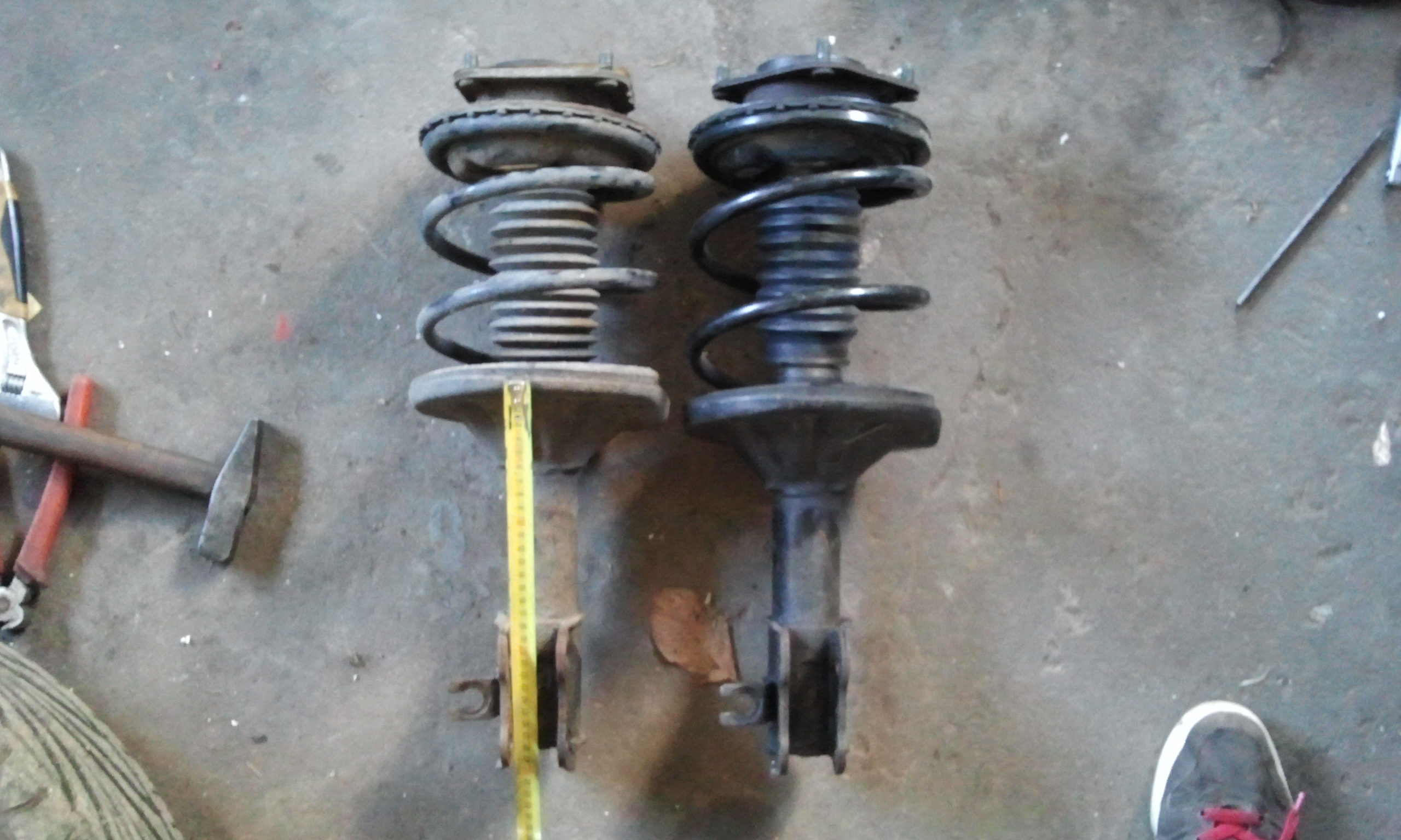

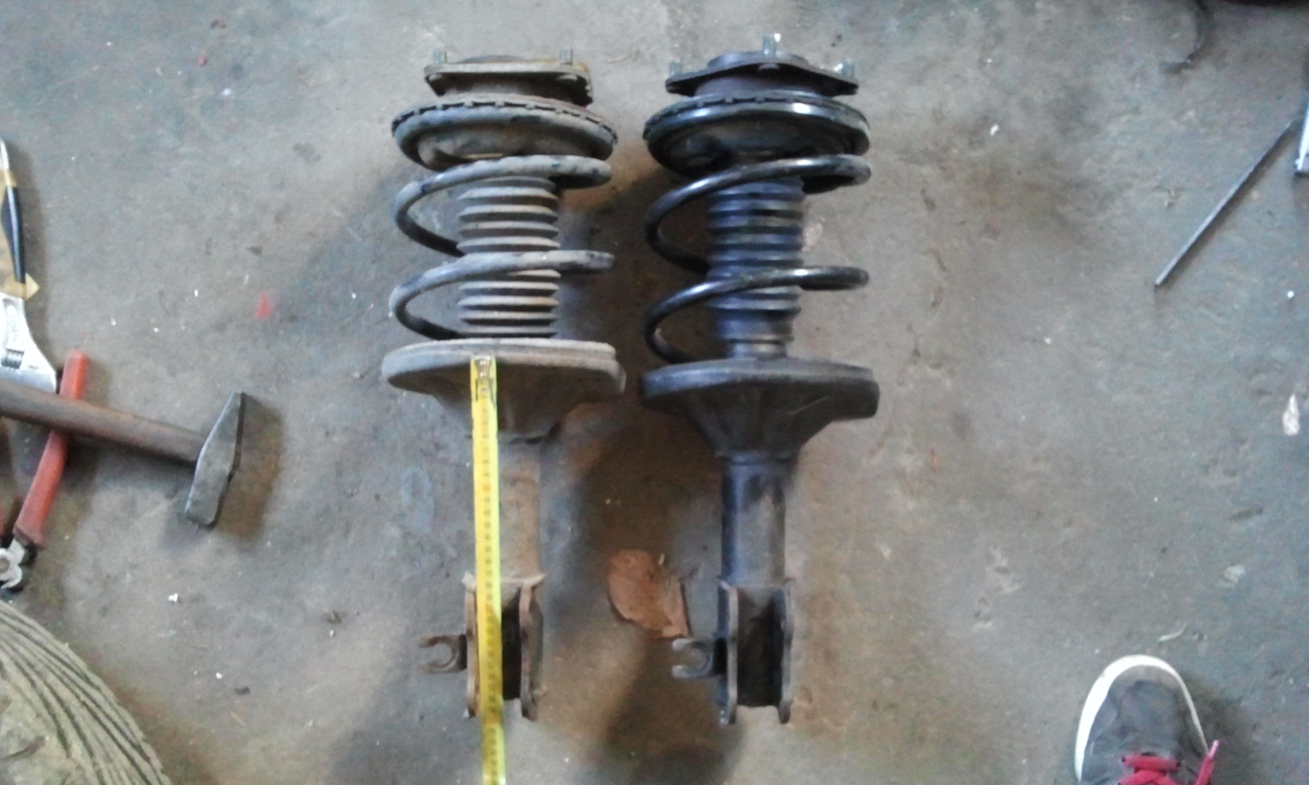

Pod wymianę poszły też kolumny mcphersona, teraz już dokładnie wiem że miałem od mazdy. Jaka jest różna? W długości, około 1,5cm i dodatkowo w Probe (przynajmniej 2.0) sprężyna siedzi luźniej. Ten po lewej miałem w aucie, po prawej to oryginał KYB
Nasunęła się jeszcze jedna konkluzja, 1,5 roku temu oddałem do piaskowania i malowania proszkowego górne mocowania przednich sprężyn, serwis Wulkan w Toruniu, na co dzień zajmują się renowacją felg mi. stalowych. Dekielki są kompletnie rude, jeżeli tak dziadowsko robią tez felgi to dziwne że jeszcze istnieją.

-- dodano 2014-03-28 21:45 --
Stare i zardzewiałe Probe.
Po intensywnym użytkowaniu w zimie musze przyznać ze podłogę zrobiłem dobrze, nic nie wylazło, ludzie od malowania proszkowego też się spisali. ale lakiernik spieszył. Nie wiem czy jeszcze coś mu kiedyś oddam, bo po pierwsze nie wstrzelił się w kolor a dodatkowo błotnik znowu wykwitł mimo że miało być dobrze
Generalnie straciłem zapał do blacharki i lakieru w tym egzemplarzu. Najważniejsze ze woda się do środka nie leje i jedzie jak po szynach. a blacha w takim stanie i tak wytrzyma jeszcze ze 10 lat zanim się trzeba będzie zastanawiać nad nerwacją :P Całe szczęście to już nie ja będę robił.

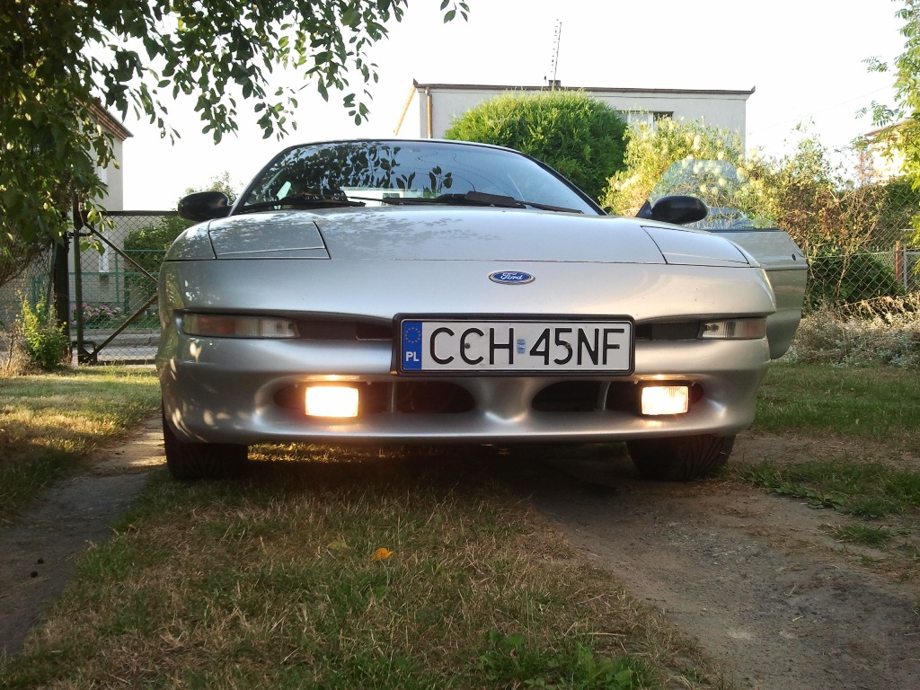

Kilka zdjęć ze zmienionymi lampami, trochę to trwało zanim zrozumiałem ze poprzednie rozwiązanie to ślepa uliczka :P

Renowacja boczków,
Rzecz którą robię juz od prawie pół roku i nareszcie widzę światełko.
Każdy kto miał Probe z przed 90r wie jakim badziewiem są boczki drzwi.
Kupiłem w lecie komplet dwóch przedliftowych boczków w średnim stanie, niby sklejone ale na silikon a to nie daje za wiele, w dodatku miały mnóstwo pęknięć. Plan jednak był taki zęby je solidnie skleić na dwuskładnikowy klej epoksydowy. Tak żeby nawet nie pisnęły.
Oczywiście wszytko wyczyściłem zmatowiłem itd.
Na ten klej składałem na szybko boczki które mam w aucie i powiem ze jak na weekendową robotę na szybko to klej trzyma niewiarygodnie mocno, ostatnio nawet specjalnie chciałem go rozłupać i nie puszcza. Najlepszy przykład na to miałem jak przez przypadek podczas schnięcia zsunął mi sie jedne z zacisków, 3h rozdzielałem to śrubokrętem :P
Tak czy inaczej, jeżeli ktoś ma sporo czasu i lubi przedlifty to można mnie naśladować, ale to na prawdę długo schodzi. Po pierwsze, klej długo schnie i płynie, podczas schnięcia boczek trzeba ustawić w takiej pozycji aby został na miejscu. Klej wypełni każda szczelinę, jeżeli cos źle ustawimy albo niedostatecznie ściśniemy to klops, będzie szczelina albo nierówno, rozklejenie 10cm jest jeszcze łatwe, ale jak cały wyschnie to można go wyrzucić.
Kilka foto z tej heroicznej operacji.

Przez 3 ostatnie weekendy walczyłem z audio na przedzie, efekty tutaj:
http://fordprobe.pl/forum/viewtopic.php?f=117&t=22968
