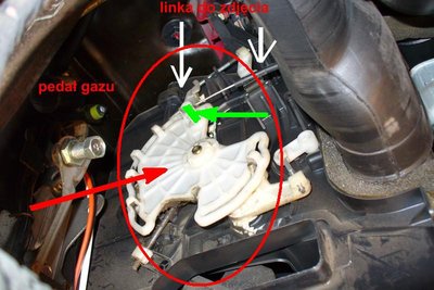

Re: Sterowanie nawiewami
Cała nagrzewnica Ci niepotrzebna. One niczym się nie różnią.
Potrzebny jest silniczek z niej i mocowania (to, co zaznaczyłem kółkiem)
Różnica polega w "cycku" zaznaczonym na zielono.
W elektrycznym sterowaniu go nie ma, poza tym by przeszkadzał.
