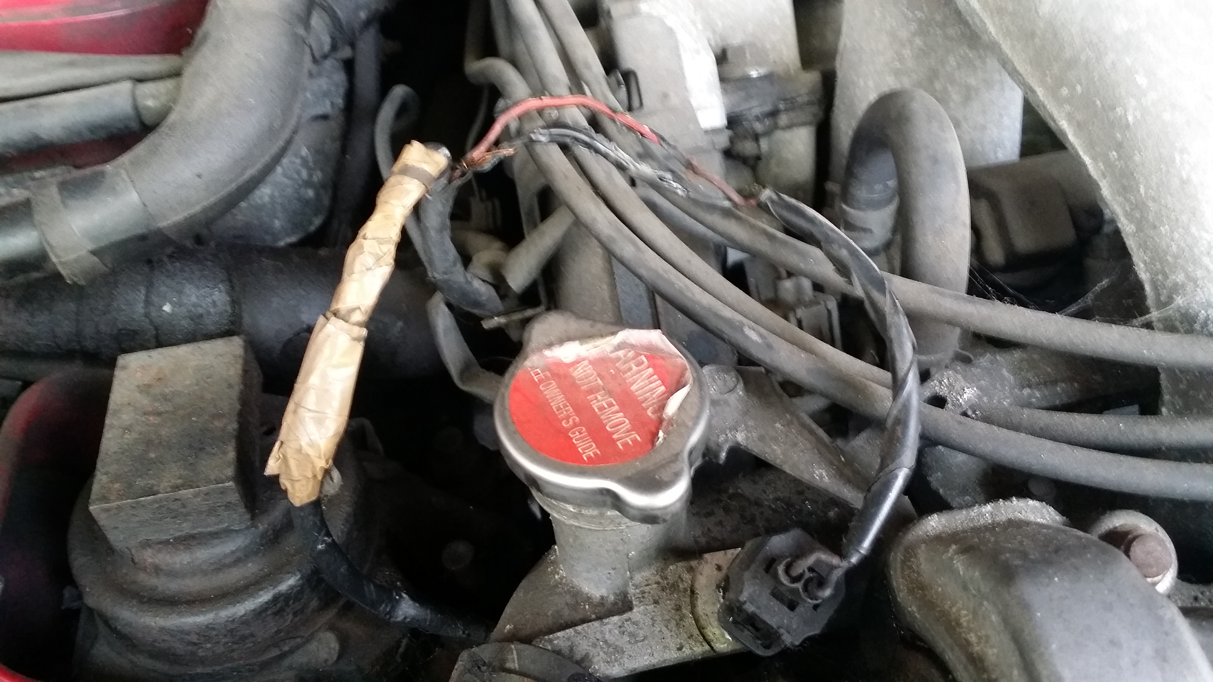

Re: Zabawy z chłodzeniem, za póżno włączający się wentylator
Witam, podepnę się pod ten temat. też mam drobne problemy z chłodzeniem--nie zawsze. Co to jest na zdjęciu? Czujnik? Po zdjeciu izolacji wygladało jakby te przewody były na stałe złaczone. mogę się mylić-jednak izolacja jest przetarta.
