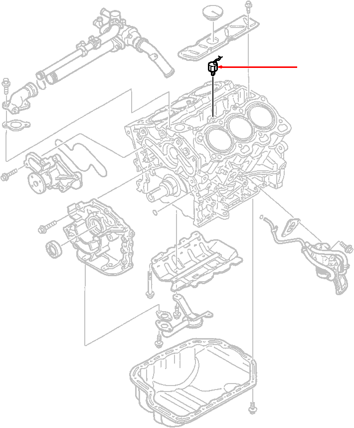

jakby co to gdzies miałem czujnik stuku ten przy wale za jakies 50zł sprzedam
i po hamowni-prawie 200
nowy kolektor wydechowy

no tak, rzeczywiście
dokładnie tez mam,
