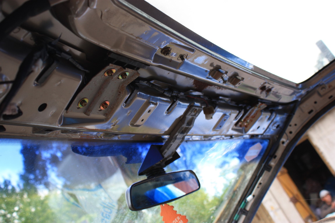

Nie chodziło mi o ściągnięcie tej konsoli koło lusterka tylko o wyciągnięcie tego CPU
