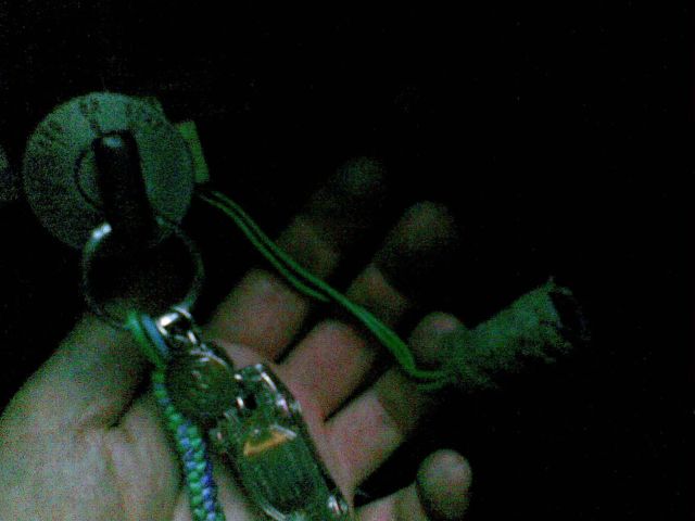

hmm wpadłem na inny pomysł. Myślę że jest to immo, gdyż mam diodę czerwoną przed zegarami. Napotkałem też idący kabel od stacyjki, który nigdzie nie jest podłączony.Również koło stacyjki jest okrągła niebieska pleksa Mam kluczyk dorabiany i tylko jeden. Taki mi dał poprzedni właściciel. Co dalej robić?? nie wiadomo :)
dioda podłączona była do stacyjki.
tu te kółko po lewej małe, tam była dioda(nigdy nie świeciła).
kabel który nie wiadomo gdzie prowadził, obecnie przypięty do stacyjki w małej zabudowie.
Posty: 5268
Re: Nie odpala na benzynie.
Skoro tak jeździłeś to znaczy że immo jest odłączone, a ta pleksa to podświetlenie stacyjki, bo z tego co sie domyślam masz 94 rok. i w tych latach właśnie immo wychodziło nie jako pestka w kluczyku(bo by nie było diody) a działało na zasadzie pilota, on rozłączał immo( i po to właśnie jest dioda by było wiadomo czy został rozbrojony)

Post autor: arturos »
Dobrze Romas prawi,w 94 pilotem rozbrajasz immo,dioda przestaje wtedy migać i można odpalać auto.

ok dzięki, przynajmniej już coś wiem więcej. Tak jest to 94rok. dioda czerwona jest przy zegarach wbudowana.W ogóle nie miga ani nie świeci. Niestety pilota nie mam. Więc jeśli jeżdżę na LPG to rozumiem że mam immo. rozbrojone tak?
Posty: 5268
Nie ma różnicy na czym jeździsz bo jak by immo działało to byś nie odpalił :wink:
