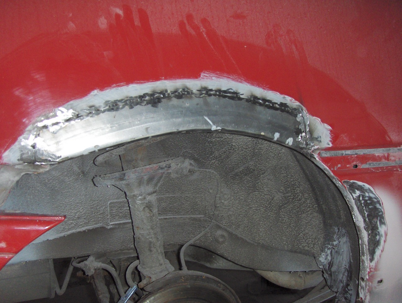

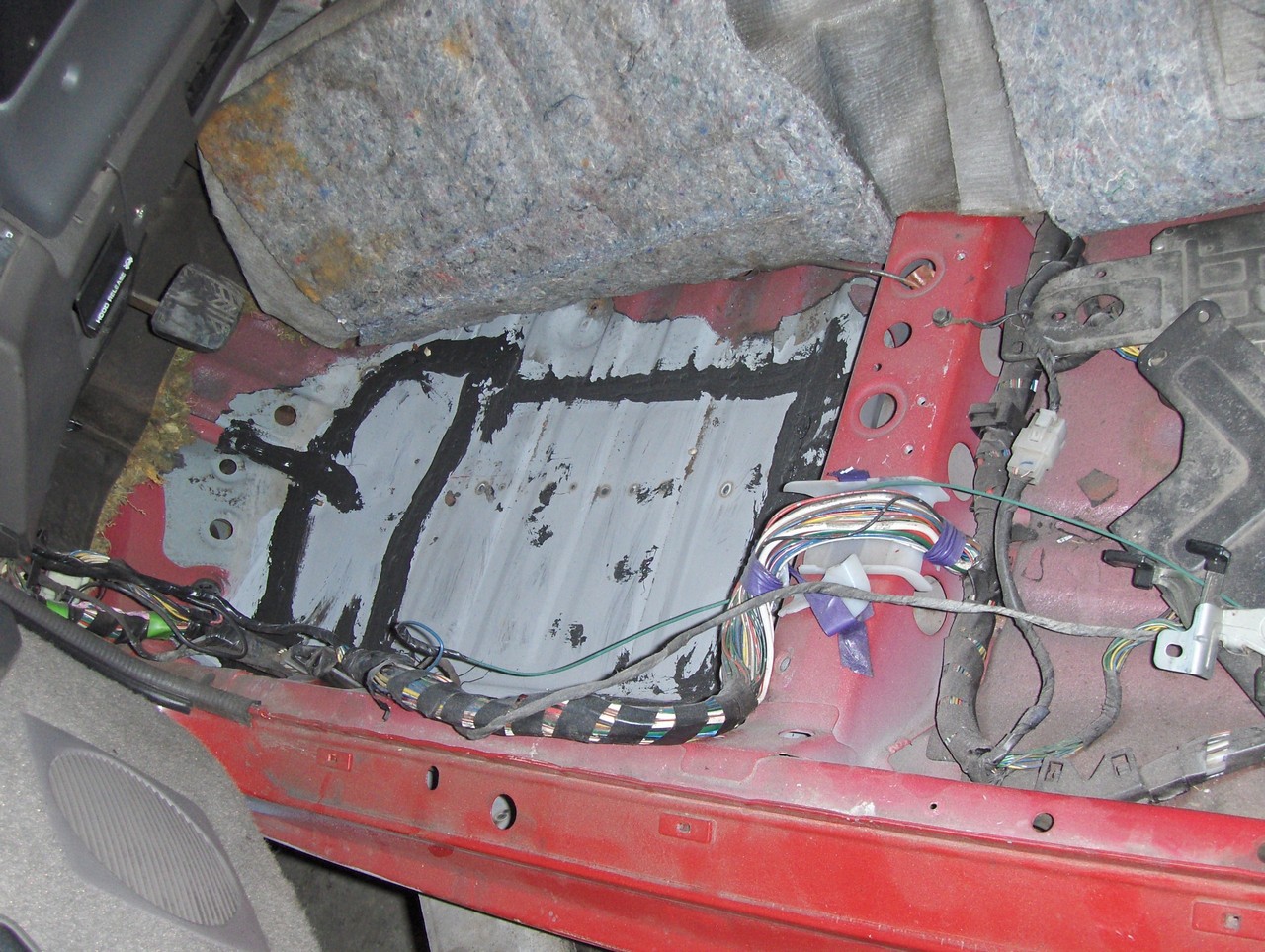

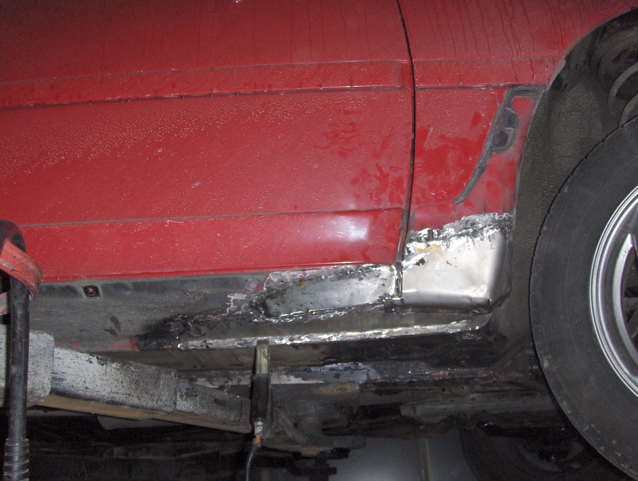

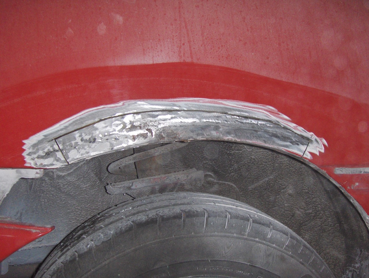

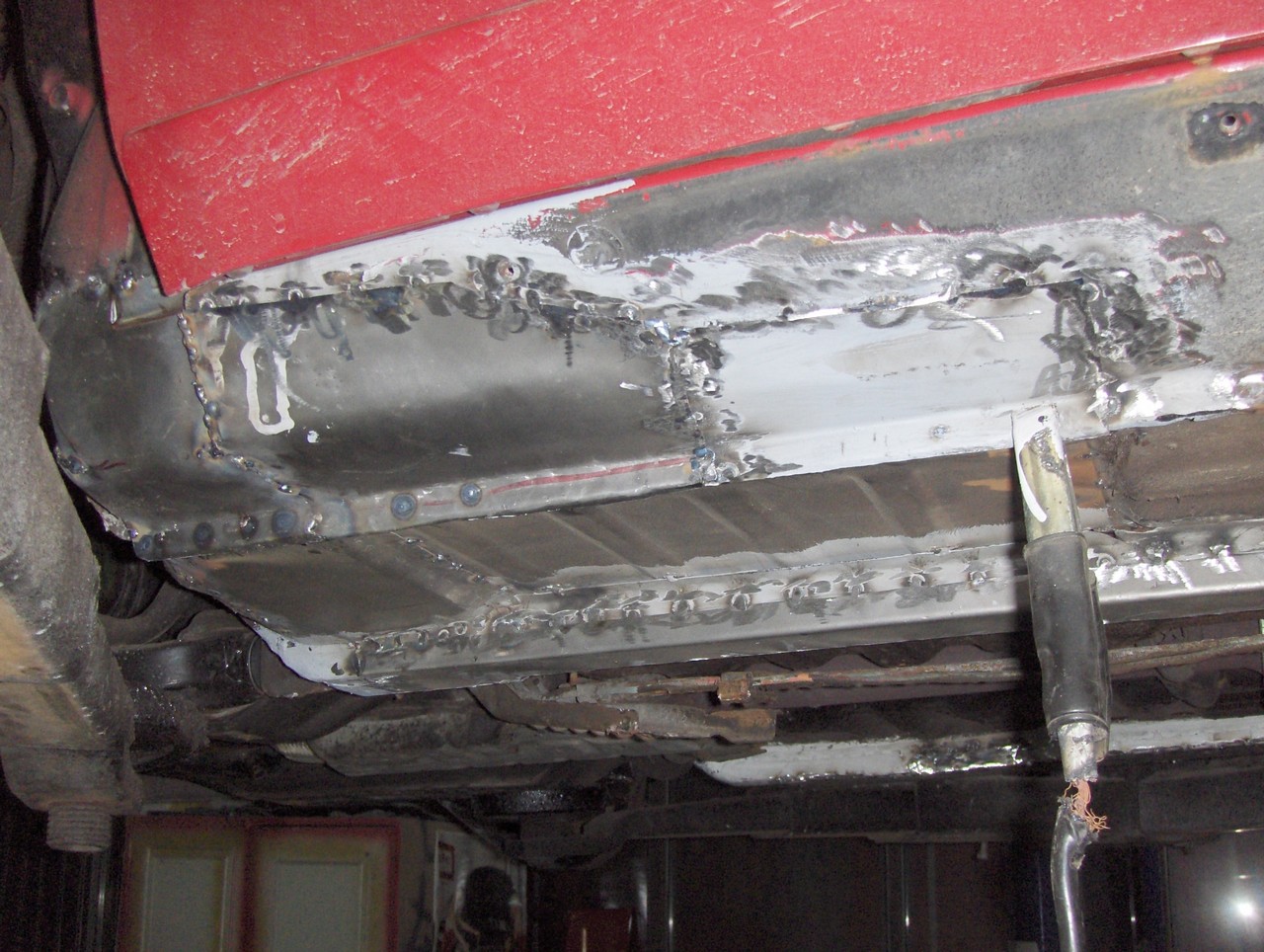

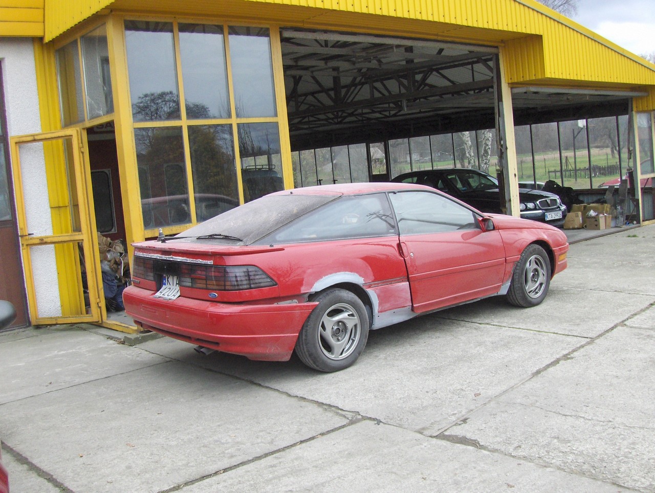

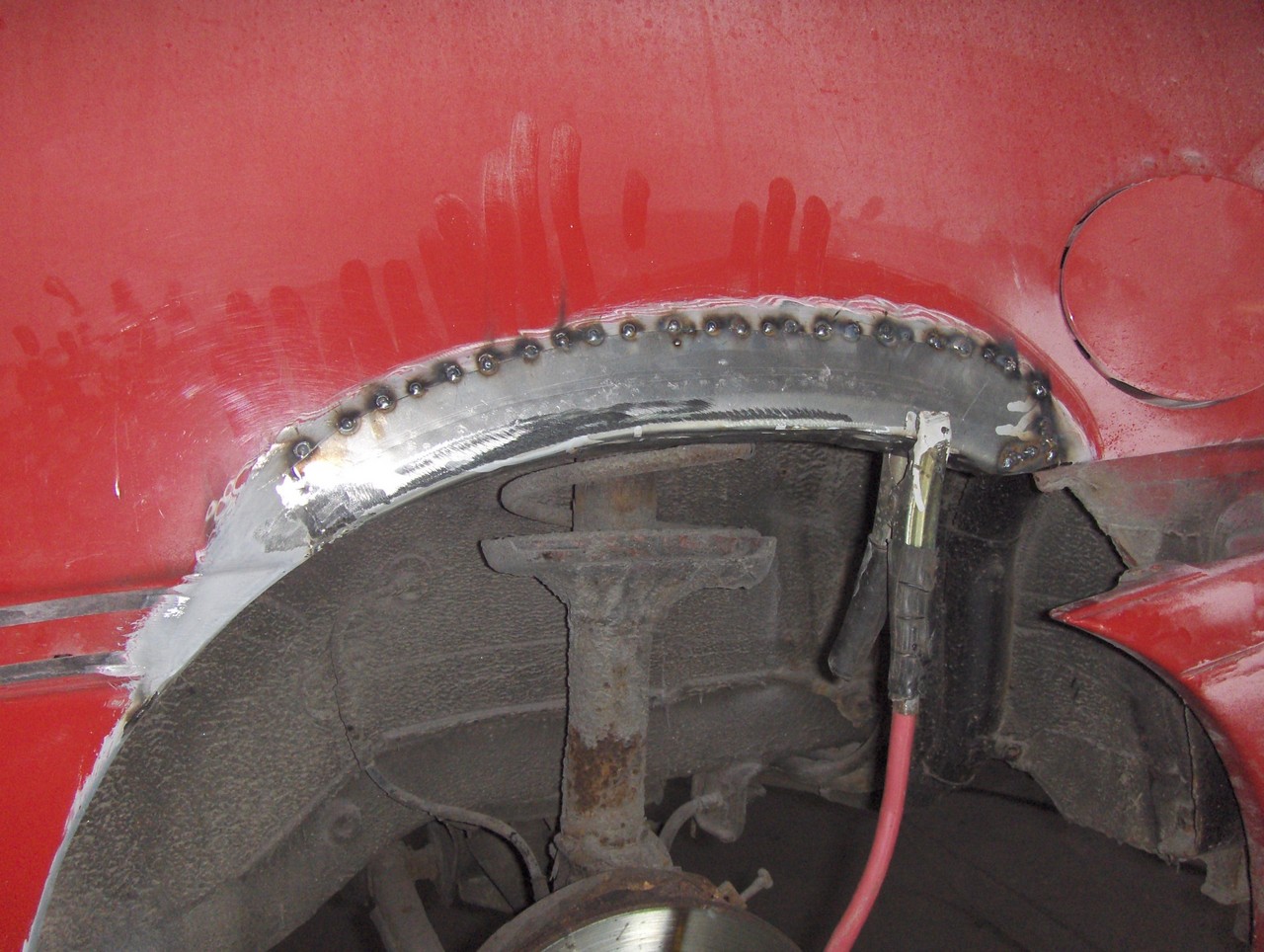

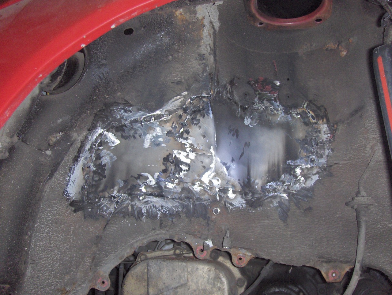

Maxxum pisze:Niestety GT-eka "trochę" ruda zaatakowała od spodu i nie tylko i trzeba będzie coś pomyśleć :roll:
... więc pomyślałem i GT dostał drugie życie - a było z nim już źle #-o
A wszystko przez to, że poprzedni "fachowiec" od konserwacji zmaścił totalnie robotę. :1111_bicz: -o-|
Co zostało wymienione:
- część podłogi pod nogami kierowcy
- część podłużnic
- skorodowane części progów
- wycięte i wspawane reperturki nadkoli tylnych
- poprawione nadkola przednie
- wymieniona część kielicha przedniego lewego i mała łatka na przednim prawym
- wspawana nowa część klapy tylnej
- parę innych drobniejszych detali
Wszystkie naprawiane elementy zostały pomalowane. Probe został zakonserwowany - tym razem porządnie.
Przy okazji zostały wymienione na nowe - głośniki tylne. Wymieniłem również na nową - pompkę spryskiwacza tylnej szyby.
Zostały zregenerowane wszystkie 4 zaciski hamulcowe.
Odnowiony został również komplet oryginalnych felg z dekielkami - z przeznaczeniem na zimę.
To by było tak pokrótce tyle. A tu kilka zdjęć z renowacji.

kurde Maxxum to był chyba ostatni dzwonek na ratunek :shock:
super że się udało...odzyskał dawną świetność :D
poprzedniego smetłaka to za jądra powiesić .....

A żebyś wiedział. Były jeszcze bardziej drastyczne zdjęcia, ale wolałem nie wklejać :roll:
W trakcie poprzedniej konserwacji okazało się, że właściciel firmy nawet mieszkał nie tak daleko ode mnie wcześniej, taki prawie sąsiad. Więc tym bardziej zarzekał się, ze zrobi wszystko super, że przestrzenie zamknięte zostaną bardzo dobrze zakonserwowane itd. itp. Teraz podczas prac okazało się, że nawet grama konserwacji nie było np. w progach.
Przejadę się do niego niebawem i powiem co o tym myślę -o-|

No, panie, dobra robota. Ja też swojego robiłem, ale tylko kilkudziesięcio centymetrowe odcinki progów przed tylnymi kołami, reszta jeszcze o dziwo po tylu zimach się dobrze trzyma.
Tylko skąd problem na tylnych nadkolach? robiłeś je wcześniej?
pozdro
Posty: 3866
Re: Maxxum
kicker pisze:No, panie, dobra robota. Ja też swojego robiłem, ale tylko kilkudziesięcio centymetrowe odcinki progów przed tylnymi kołami, reszta jeszcze o dziwo po tylu zimach się dobrze trzyma.
pozdro
Tak - nadkola były już robione wcześniej.
Generalnie to z nadkolami miałem wiecznie problem.
Posty: 5261
Re: Maxxum
i nie chcę cię straszyć, ale wiecznie będzie z nimi problem zwłaszcza jak były już robione. nie mówię że po roku, ale co 3-4 lata będzie na 100% wyłazić :wink:

Nadkola to newralgiczne miejsce z racji na częstą styczność z dużą ilością wilgoci i ruda tam to przypadłość częsta oraz powszechna :)
Jest kilka rozwiązań:
1. Jeździć, robić, jeździć, robić i tak w kółko,
2. Prysnąć dodatkowo podkładem antykorozyjnym i jeździć dłużej, robić, jeździć dłużej itd.;
3. Opcja dla bogatych, cynować, prysnąć podkładem antykorozyjnym, jeździć i mieć temat z głowy,
4. Mieć wszystko gdzieś, czekać aż ruda odelży solidnie auto, jeździć szybciej... aż się rozpadnie ;)
