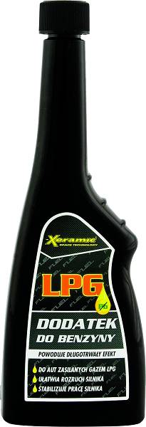

Nie wierze że akurat 2 przepływki padnięte są.Jak dla mnie to ma wtryski pozapychane jeżdzi na gazie zbiera sie wszystko w układzie.Miałem to samo w innym aucie kulał na wolnych nie chciał jechać na wyższych jechał.Kup sobie taki preparat Xtreme LPG pisze na nim.Pojeździj na benzynie, troche go przegaruj.Nie kupuj STP bo to dziadostwo.
