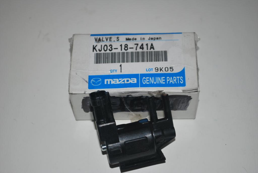

Szukaj tego zaworka gdzieś koło silnika.Nie wiem czy w 2.0 on wogóle jest ale jak taki błąd jest to musi być.Takie ustrojstwo jak na zdjeciu.Dwa przewody ida do niego.

Witam , sprawdzałem błędy i wyskoczyły mi 4 błędy , Pomożecie ?
16-to chyba zawór EGR ?,25- to Fuel Pressure Regulator Control Solenoid or circuit ?,26-to Canister Purge Solenoid valce or circuit, 29- ? Nie mam pojęcia. Wiecie moze co mu dolega? pomocy !

Chłopie sprawdz te solenoidy w koncu a ty nadal płaczesz nad tym.Wyskoczył ci EGR i regulator ciśnienia paliwa.Sprawdz te solenoidy w koncu a nie narzekaj.mówiłem ci juz jak to wygląda wiec otwórz maske i szukaj. http://www.mazdaspeed.pl/forum/viewtopi ... 6&t=110806 tu masz taki temat.Tam masz nizej takie zdjęcie i tam pisze do tego grzybka dochodzi przewód paliwowy to własnie jest regulator cisnienia paliwa( 25) i od tego grzybka idzie cienki węzyk.Idz za nim i dojdziesz do tego solenoidu i sprawdz go na krótko czy cyka.
