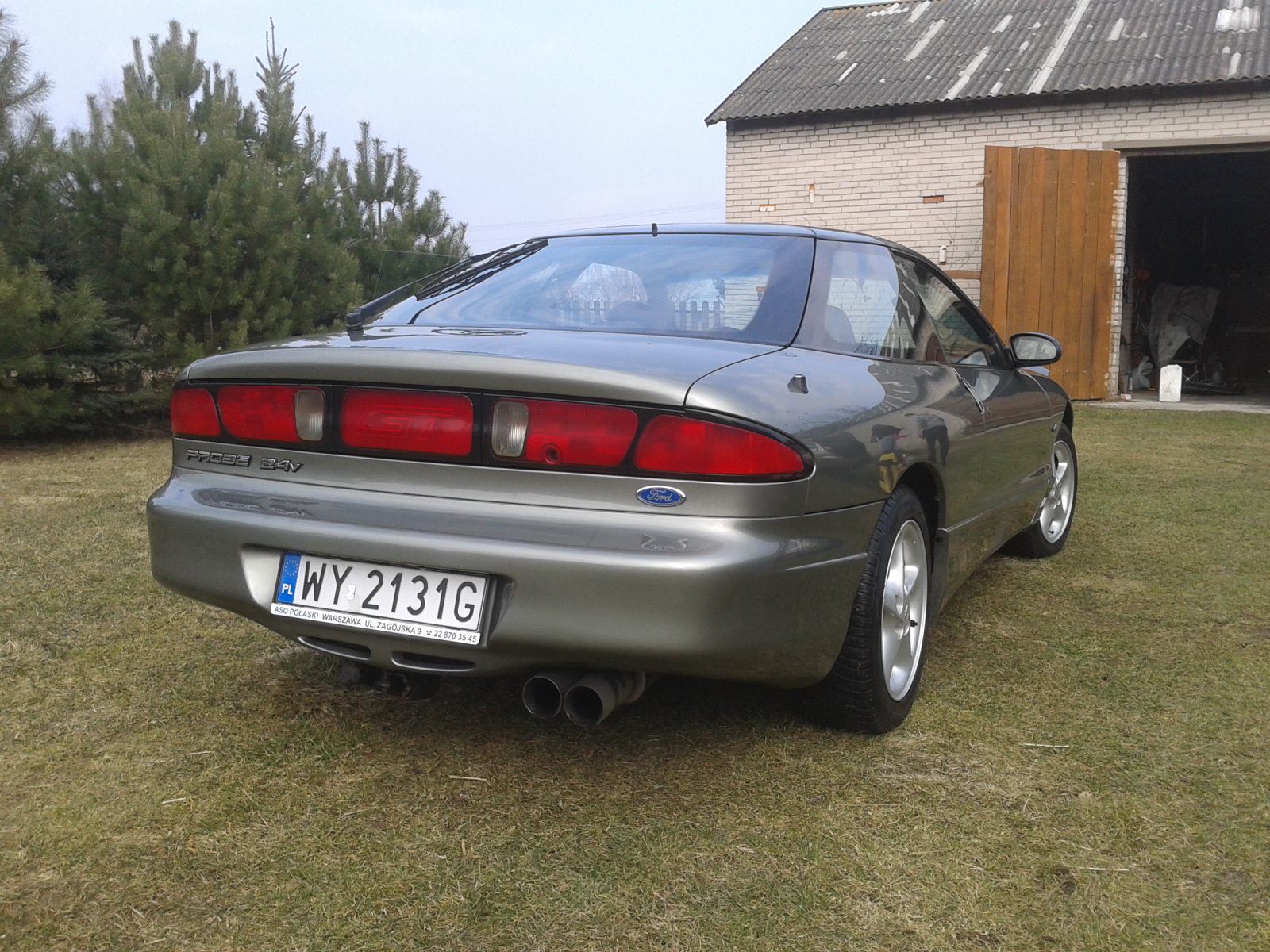

Re: KrecioPL
Teraz to już po fakcie i w ogóle ale zastanawiałeś się nad oklejeniem auta folią zamiast malowania? Rzekomo wygląda tak samo, folia dodatkowo chroni ori lakier przed kamieniami etc, a do tego wychodzi o wiele taniej. Tak podpytuję bo sam się ostatnio zastanawiałem
Re: KrecioPL
Hmm dobre oklejenie probasa to ok 3500zl. Folia ma tendencje do schodzenia. Lakier jest na lata. Więc lepiej dopłacić moim zdaniem
- Posty: 5274
Re: KrecioPL
jak by tego było mało to blacha musi być w praktycznie idealnej kondycji żeby zrobić to porządnie. więc raczej nie ma to najmniejszego sensu. Folia dobra jest jak chcesz sobie co rok albo 2 lata zmieniać kolor na samochodzie i robisz to samemu bo wtedy koszt to ok 1500zł
- Posty: 3441
Re: KrecioPL
Myślałem, nawet jeździłem oklejoną w profesjonalnym zakładzie S-klasą i stwierdzam że to nie jest to.
Ja chciałem mieć ten sam lakier lub w podobnym odcieniu - wątpię bym znalazł taką folię (tutaj lakier został dobrany z ORY palety, po oznaczeniu ale z grubszym ziarnem metalliku)
Folię ciężko jest doprowadzić w każdy zakamarek - chyba że docinasz i doklejasz. A to jest sztukateria i nie wygląda ładnie - nie dla mnie ;P
Oklejenie folią, ot dla fanaberii byłoby spoko, gdy ma się auto z blachą jak należy. Ja musiałem zrobić dach, progi i łapę silnika - ot żeby się nie rozdrabniać, poleciałem po całości. I dobrze - wyszło jeszcze kilka kwiatków.

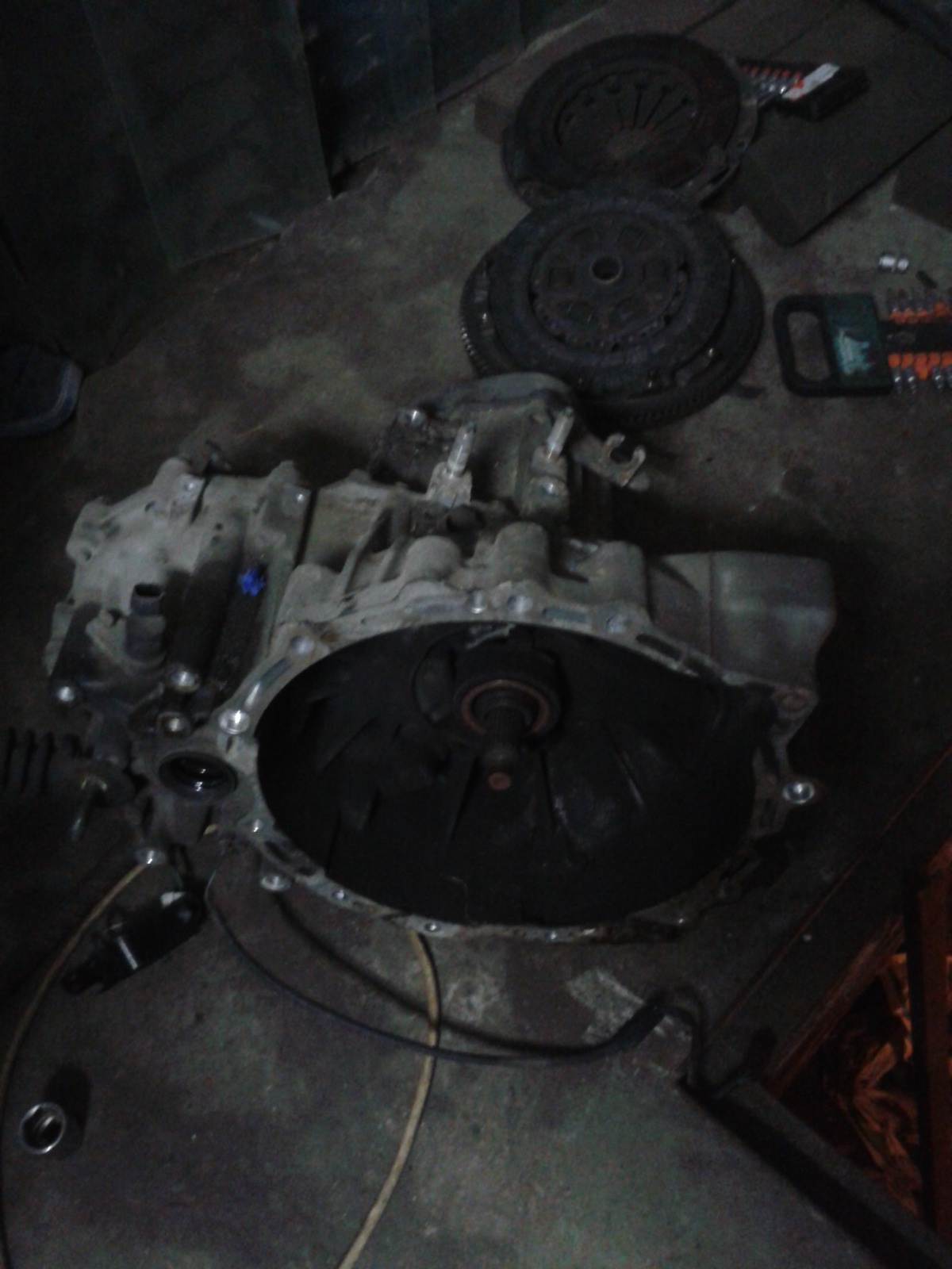

Dzieje się:
- sprzęgło w okładzinie Kevlarowej by Wróbel,
- rewizja docisku,
- koło zamachowe od K8,
- uszczelniacz wału Corteco,
- uszczelki pod kolektor ssący ORY Mazda,
- montują się pomalowane proszkowo, na czarno w strukturze, pokrywy zaworów by QuickColor,
- nowe uszczelki pod pokrywy zaworów ORY Mazda,
- ogarnia się wreszcie rozpórka przód (dopasowanie i wiooooo do malowania)
- zawias przód się zmęczył, więc wrzucamy trochę nowych części
- nowa poduszka silnika (tylna, ta od grodzi)

Dla potomnych:
Wrzuciłem zamach od K8 z czystej ciekawości, ot bo zachwalany... Zauważcie, że nikt u nas na FPKP nie ma lżejszego koła(w jeżdżącym aucie, chyba tylko pako rs) albo się nie chwali posiadaniem
Co ciekawe - dość ciężko teraz to ustrojstwo dostać - na żadnym z portali aukcyjnych, ani nawet na mazdaspeed (gdzie zawsze tego było pełno) nie znalazłem ani jednej sztuki.
Dzięki mx6sc zdobyliśmy 2szt K8 - zostało wybrane to lepsze (pierwsze wizualnie było gorsze, wygrzane i miało większe bicia, choć mieszczące się w normie)
Przed włożeniem do auta, cały komplet (sprzęgło, docisk, zamach) pojechał do Wróbla na niezbędne zabiegi - nabicie tarczy kevlarem, rewizję docisku z wymianą sprężynek, zabielenie koła zamachowego i wymianę łożyska.
Do tego oczywiście nowy olej w skrzyni (COMMA) i łożysko oporowe (OEM).
Efekt?
Polecam.
1. Sprzęgło: Łapie jak wściekłe, bez porównania z tamtym (co niektórzy pamiętają Borki 2014)
Nabicie kevlarem to opcja tańsza (i wg mnie lepsza) niż kupno nowego zamiennika firmy-krzak na okładzinie organicznej. Kevlar mniej jest b. odporny na ścieranie, może przenieść większy moment bez uślizgu, trudniej go przygrzać. Komfort użytkowania samego pedału sprzęgła - jak seria
http://www.sprzegla-regeneracja.pl/
2. Zamach od K8: z początku nie poczułem różnicy, szanuję auto, sprzęgło póki co się "układa". Ale z każdymi światłami, zmianą biegów i przebytymi kilometrami czuć że jest inaczej. Auto się ciut szybciej wkręca, zyskało na zrywności... jakiś głos spod mojej prawej nogi krzyczy: "jeszcze, jeszcze"
Bosko

- Posty: 5274
Re: KrecioPL
A tak się zapytam, wyczyściłeś chociaż tą skrzynie ?
- Posty: 3441
Re: KrecioPL
tak, została dla mnie wyczyszczona
wiadomo mi, że nadmiar syfu skraca żywotność np. łożyska oporowego.

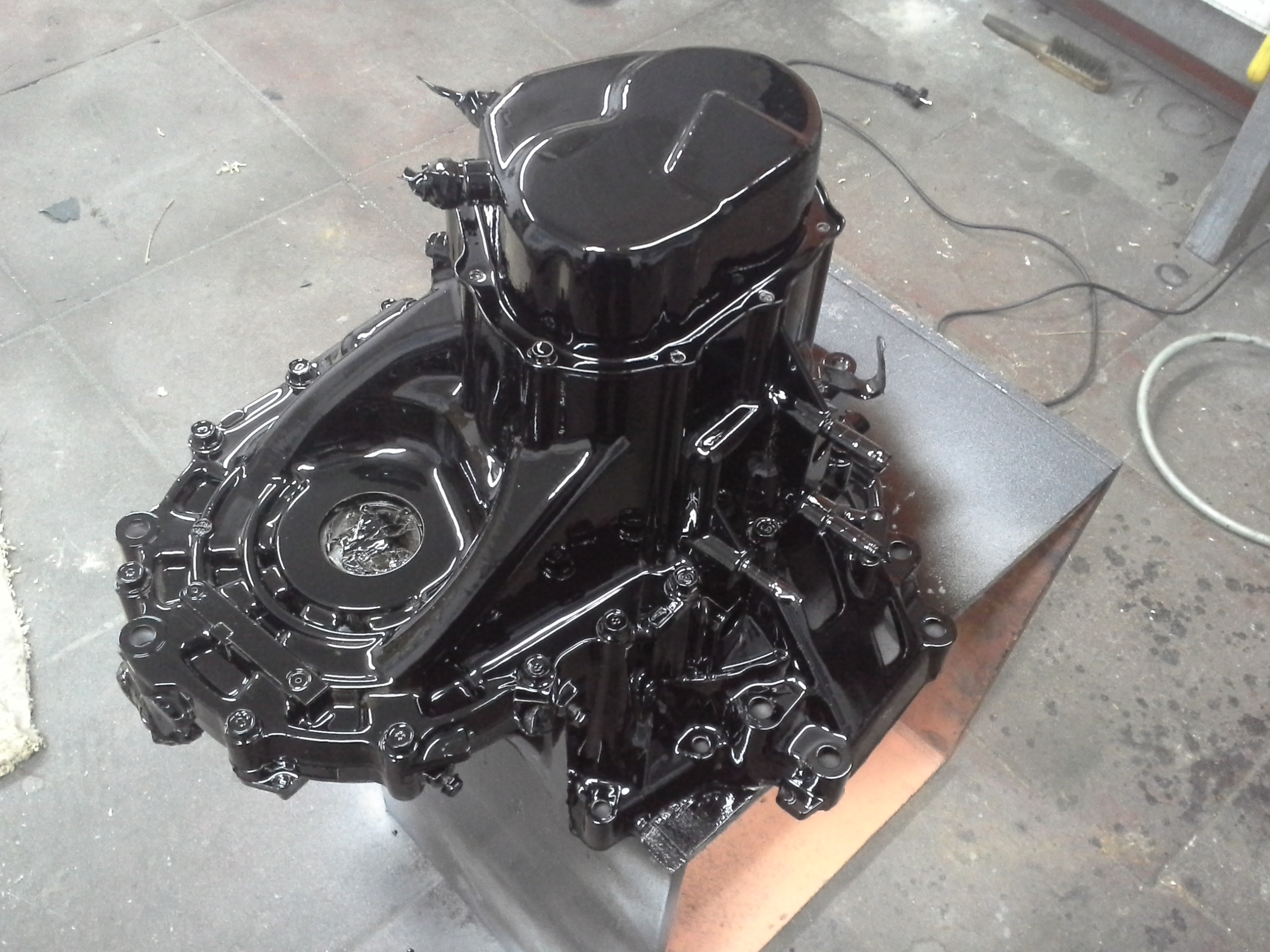

- Posty: 5274
Re: KrecioPL
Ja pytam, z zewnątrz i wewnątrz
Poproś Abima niech wstawi zdjęcie w galerii to zobaczysz jak skrzynia powinna wyglądać przy montażu

- Posty: 5274
Re: KrecioPL
fajne krzesełko
Edit.
jednak znalazłem, Tak powinna wygladać skrzynia przy montażu, skrzynia Abima , przed włożeniem "troszkę" wyczyściłem

Re: KrecioPL
też miałem ten efekt po szczotce na wiertarce
ale żeby nie śmiecić :

- Posty: 5274
Re: KrecioPL
Samą wiertarką nie zrobi się takiego efektu, trzeba troszkę więcej pracy
Re: KrecioPL
-- oryginalny post 2015-03-06 21:51 --
nie bede sie sprzeczal ale wiem co robi dobra szczotka i szybka wiertarka a diax juz nie wspomne.to samo mam na turbinie zrobione i nie trzeba cudów i godzin pracy

- Posty: 5274
Re: KrecioPL
Tak, ale wcześniej trzeba przygotować materiał do czyszczenia bo inaczej nic Ci ta szczotka nie da, wszystko się będzie mazać
Re: KrecioPL
myślałem że to jest oczywiste , to ta jak byś samochodu nie umył przed polerowaniem
- Posty: 1315
Re: KrecioPL
ta wyszczotkowana skrzynia dostanie wody i będzie wygladać zaraz tak samo jak przed,tak że bez sensu robota

Re: KrecioPL
tego już nie chciałem wspominać

- Posty: 3441
Re: KrecioPL
-- oryginalny post 2015-03-07 15:39 --
to ma działać a nie się świecić - wewnątrz ma być czysto. Z zewnątrz nic nie robione było.

- Posty: 5274
Re: KrecioPL
I tu się grubo mylisz , moja już się trzyma prawie 3 lata i jest praktycznie bez zmianLukasz pisze:ta wyszczotkowana skrzynia dostanie wody i będzie wygladać zaraz tak samo jak przed,tak że bez sensu robota
