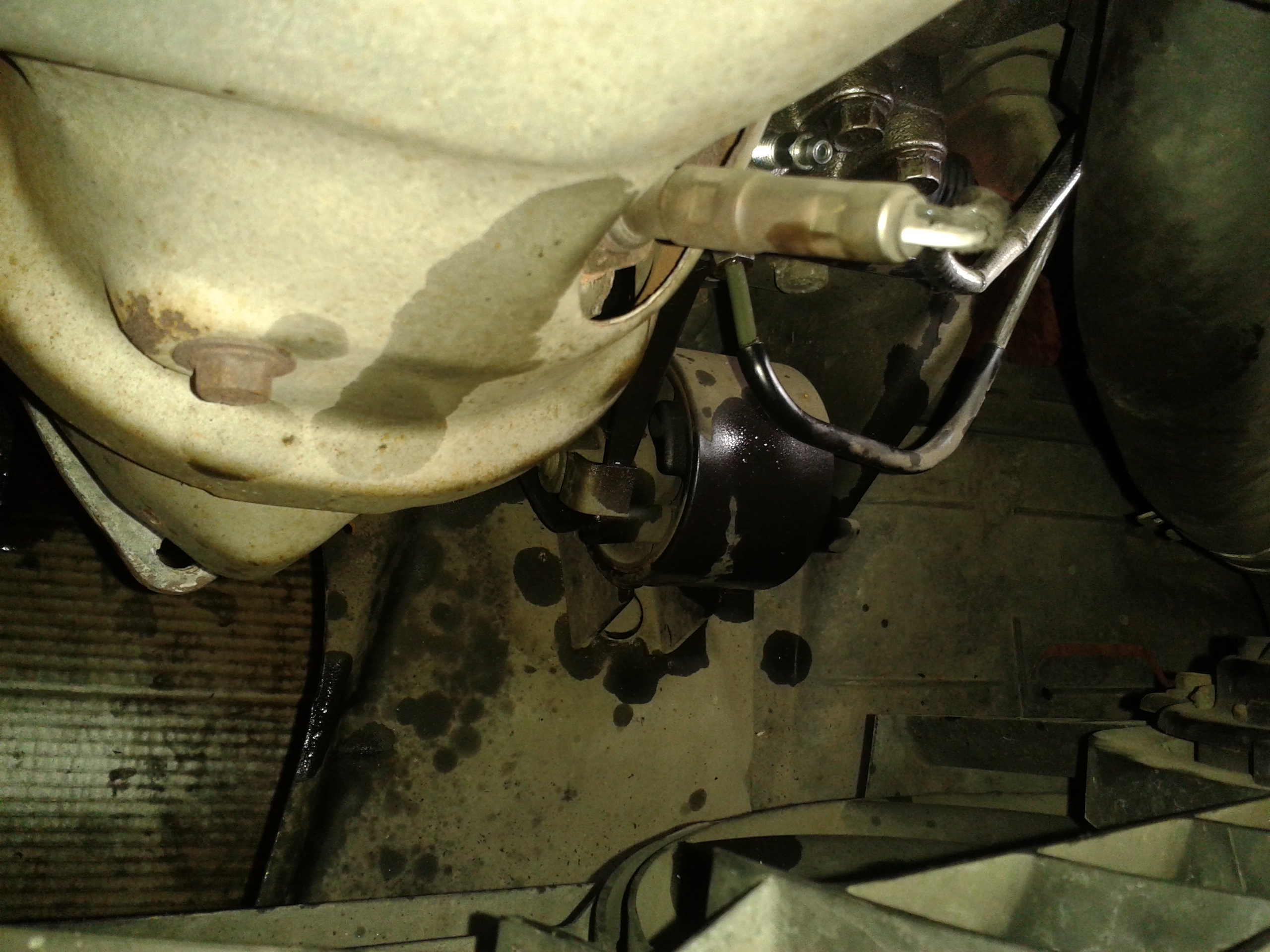

Poduszka przednia, zaraz za chłodnicą, która mnie interesuje.

Ktoś wie gdzie można dostać poduszkę prawą, tą od strony pasażera? W PL nie widzę jej w ogóle, jedynie na ebayu:
https://www.ebay.com/itm/252769765841
Napisałem jeszcze do poliuretanów w Olkuszu czy by się podjęli jej regeneracji.
Posty: 1242
Re: Poduszki silnika 2.5 v6
Te poduszki wytrzymywały najdłużej gorzej z grodziową albo ta przy chłodnicy. Jak dasz poliuretan nawet minimalnie twardszy od oryginalnej gumy to możesz mieć bardzo niemiłe drgania na wolnych obrotach. Pakuj używkę w dobrym stanie i będziesz miał spokój na lata.
