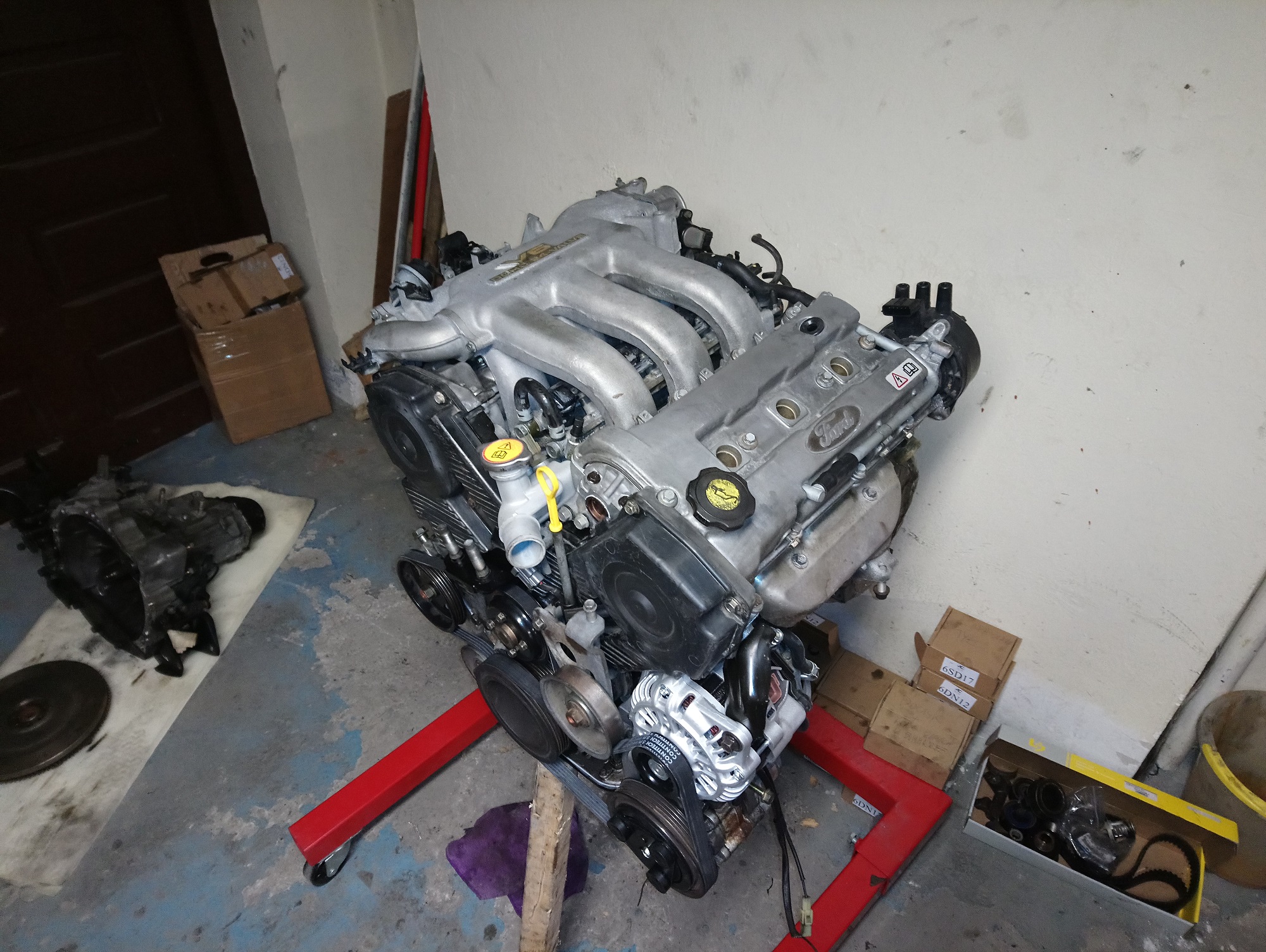

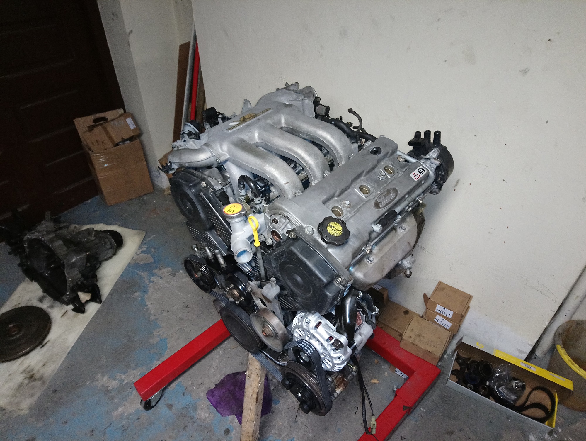

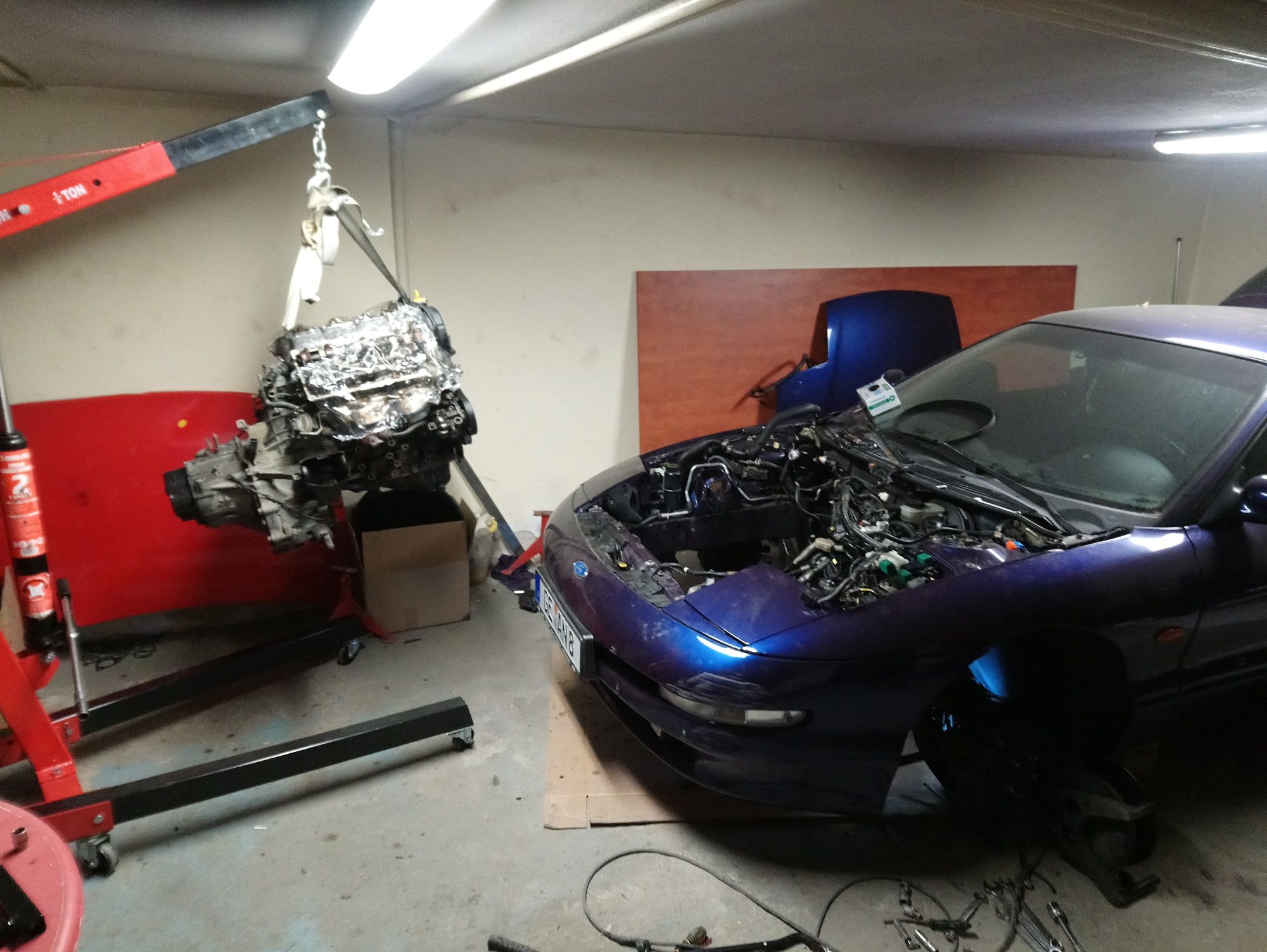

Kupiony z padniętym silnikiem co od razu pozwoliło spełnić marzenie o samodzielnym remoncie który jak się okazało tani nie jest nawet robiąc samemu.
Poza uszkodzonym silnikiem w aucie brakowało prądu (główny bezpiecznik) no i Hans uwielbiał jeździć z psem a przy tym raczyć się cygaretkami.
Tak więc na chwilę obecną w aucie wykonano :

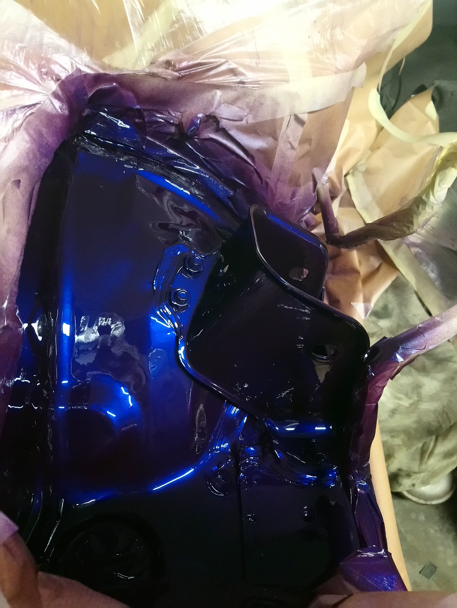

-gruntowne sprzątanie (demontaż całego środka)
-remont silnika (w sumie zostały tylko panewki główne)
-zaślepiony EGR

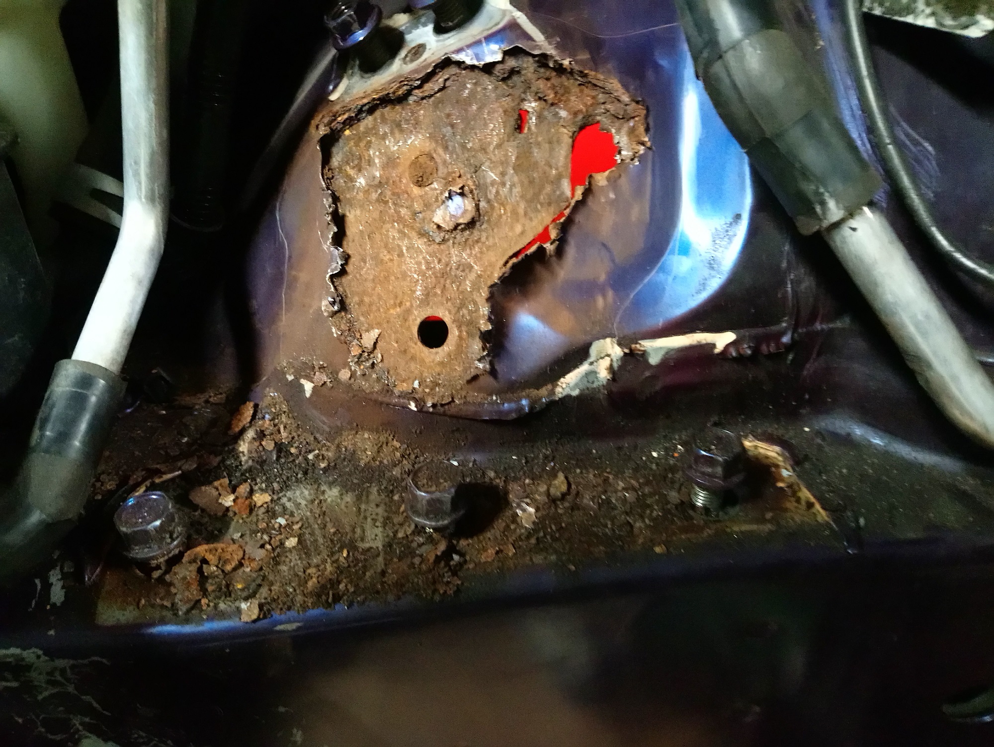

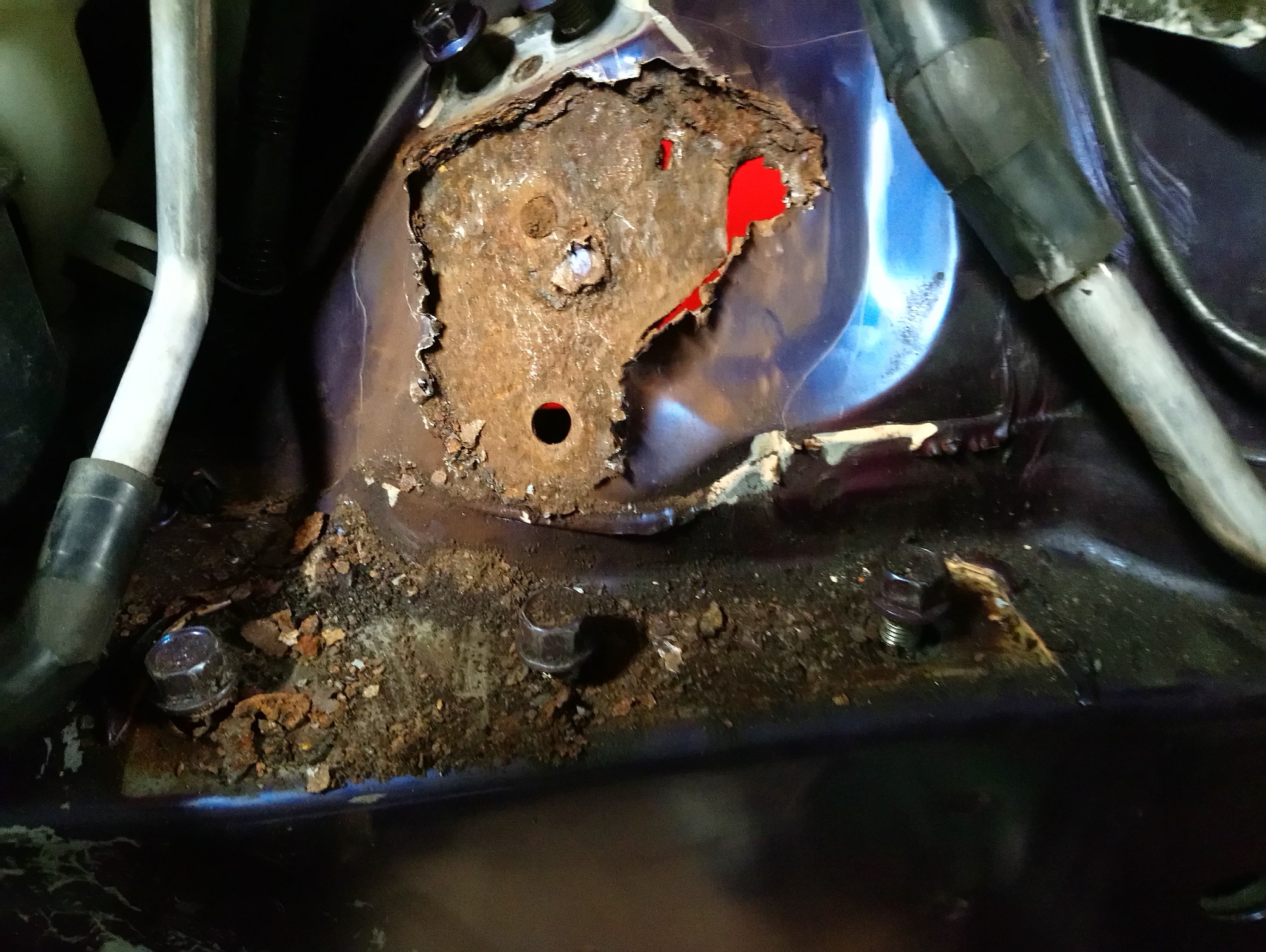

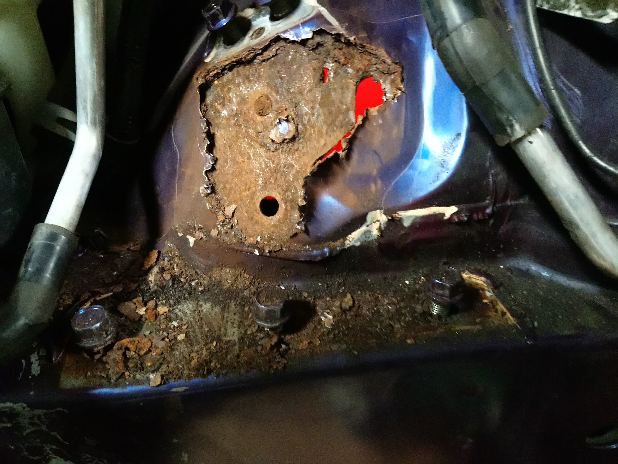

-reperaturka prawego nadkola z cynowaniem.

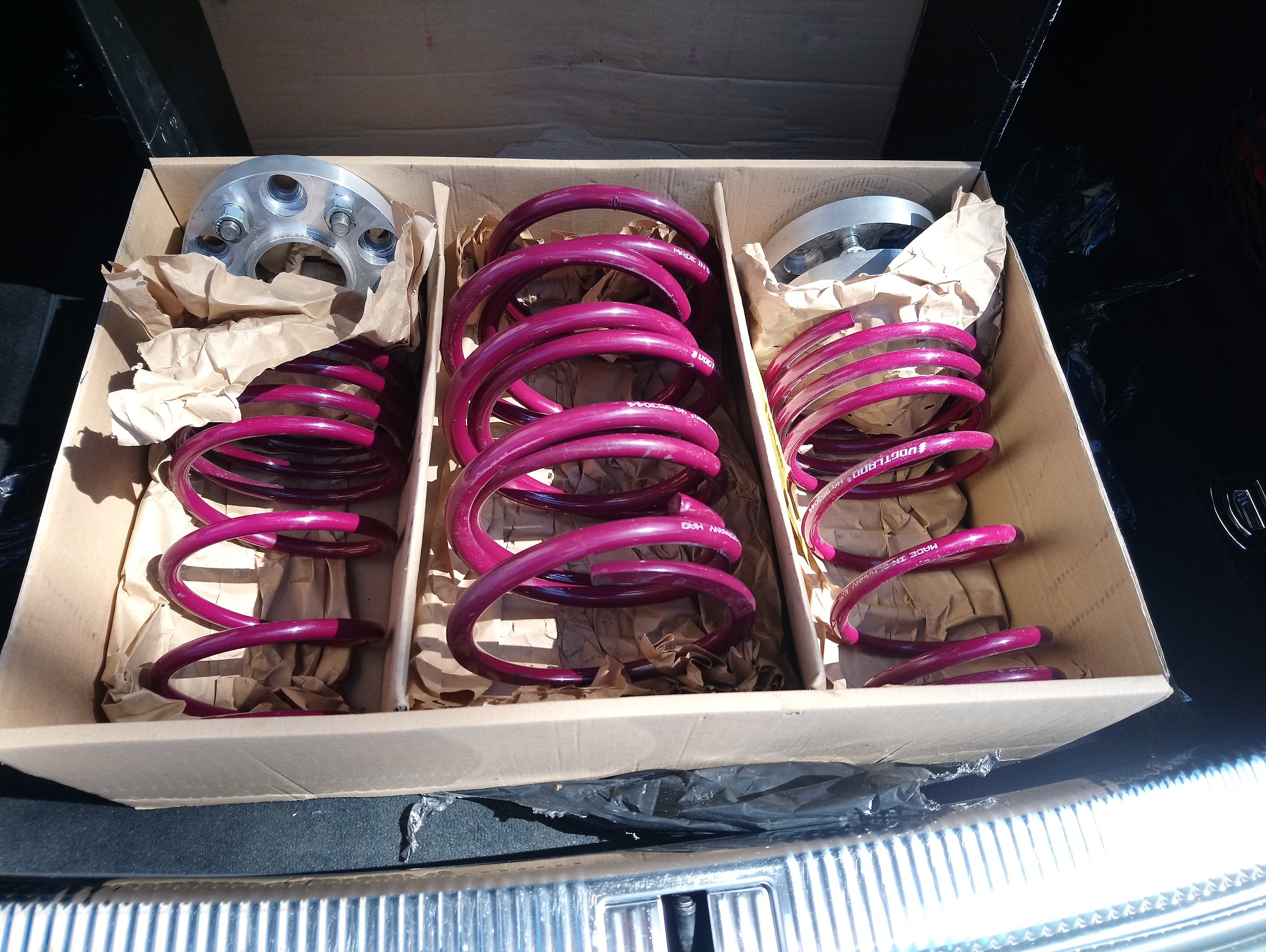

-dystanse 25mm x4

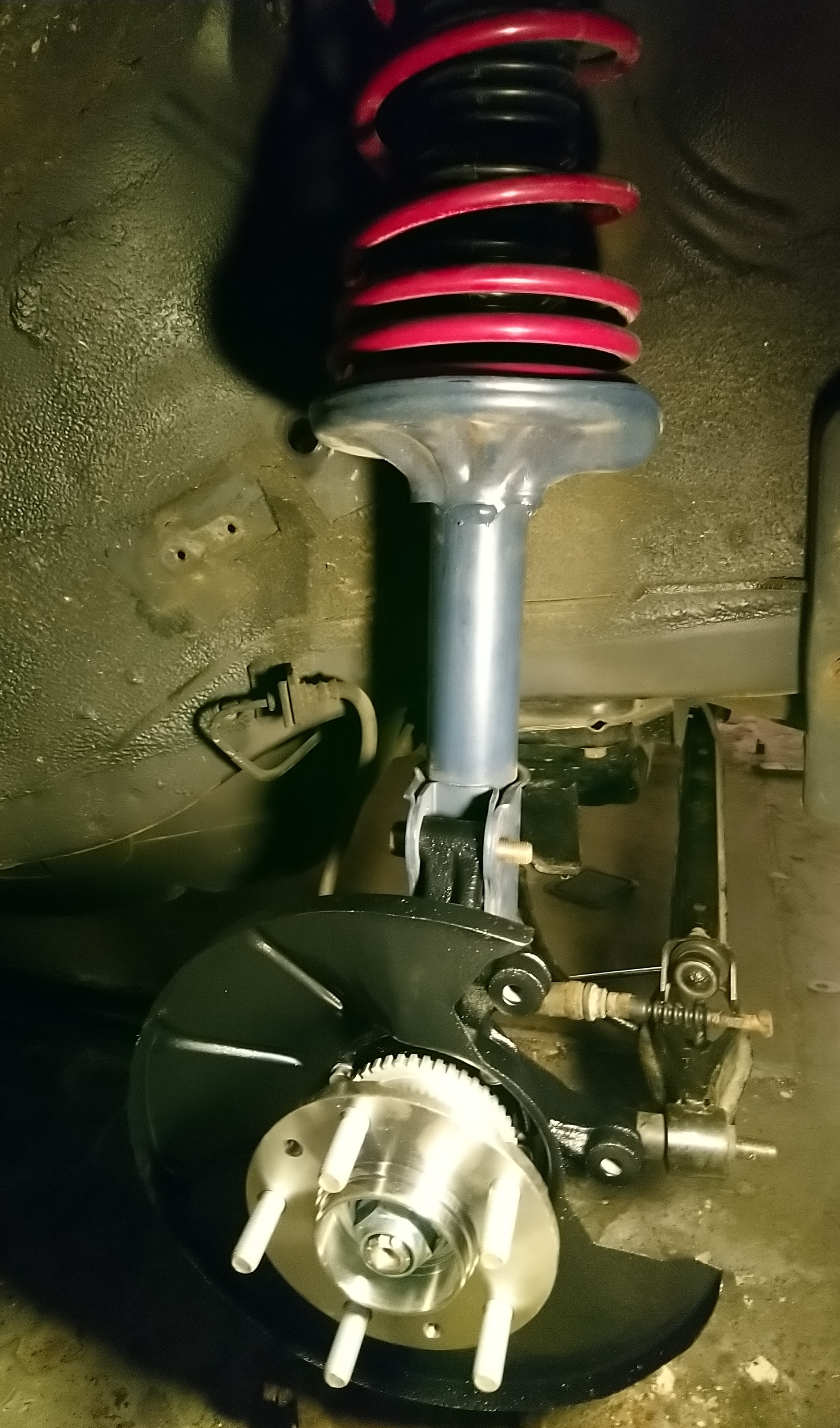

-sprężyny Vogtland -35 PRZÓD

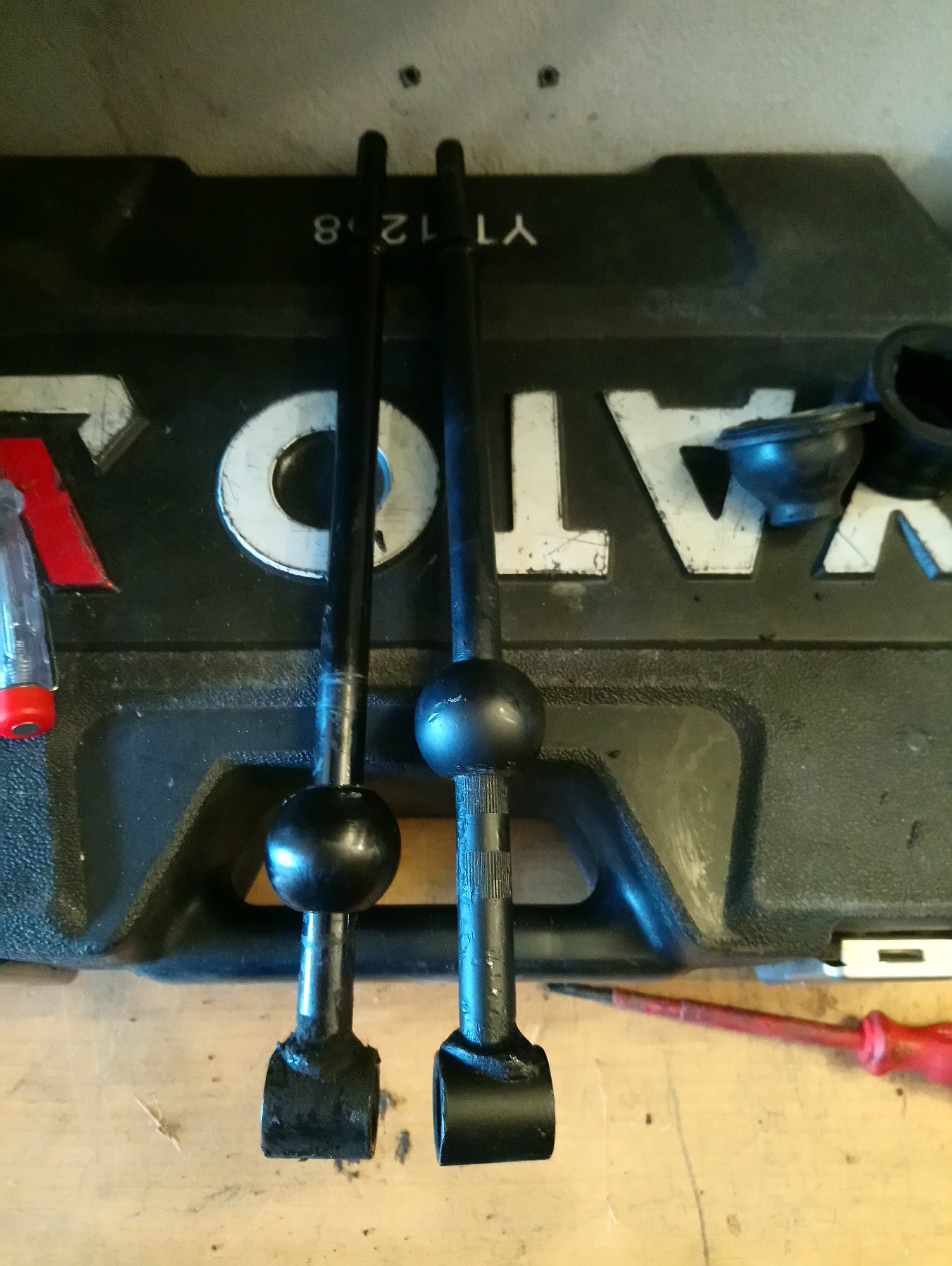

-short shifter (przerobiony OEM) - nie ma sensu kupować tuningowego bo efekt przeróbki jest taki sam.
-remont tylnego zawieszenia

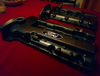

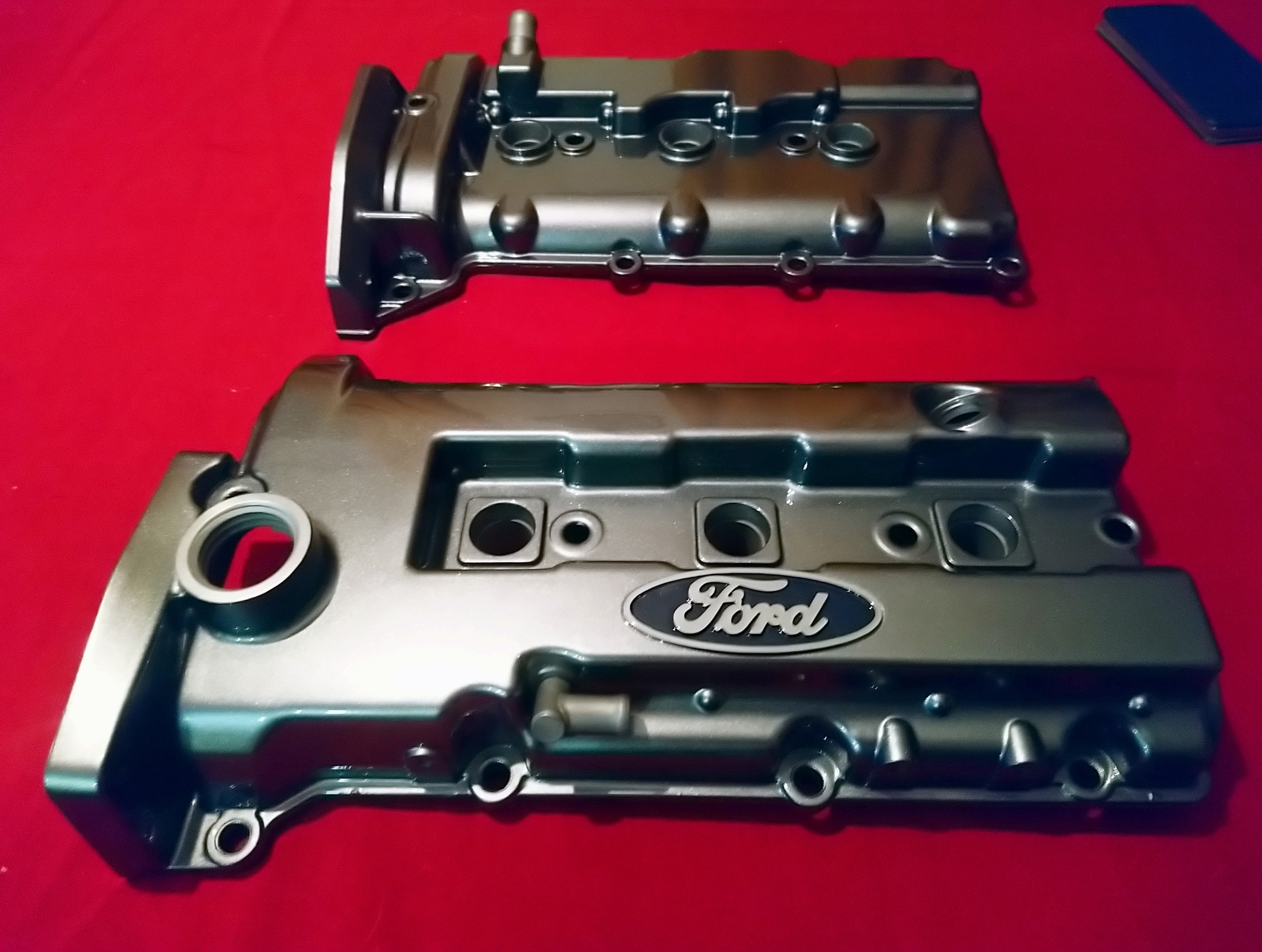

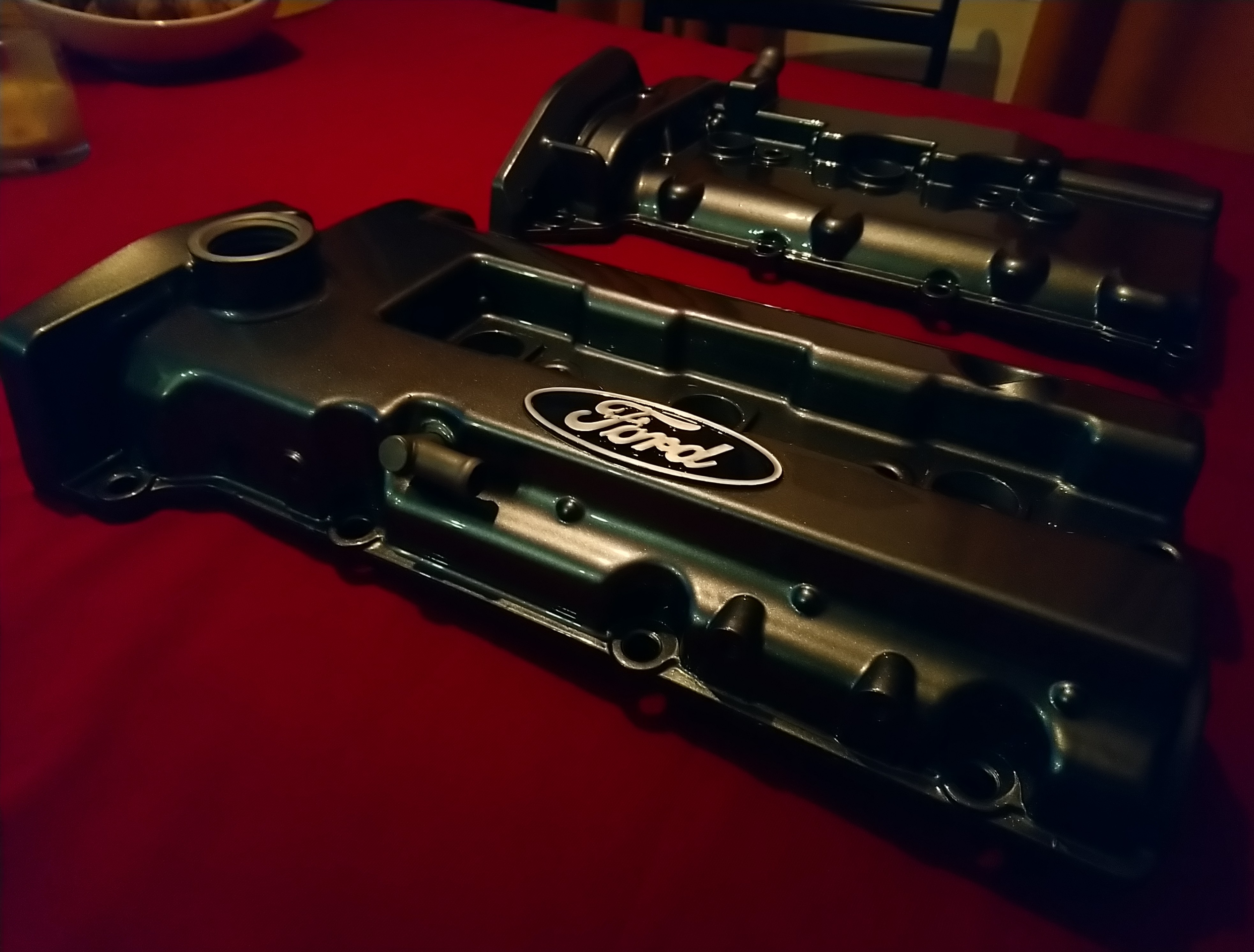

Nowe 2 zdjecia:D Mysle ze mozna sie pochwalic pokrywa zaworow wlasnej roboty:D

Zolak pisze:Nowe 2 zdjecia:D Mysle ze mozna sie pochwalic pokrywa zaworow wlasnej roboty:D
To i może u mnie zrobisz? Probek spoko - śliczny jak każdy na naszym forum :)

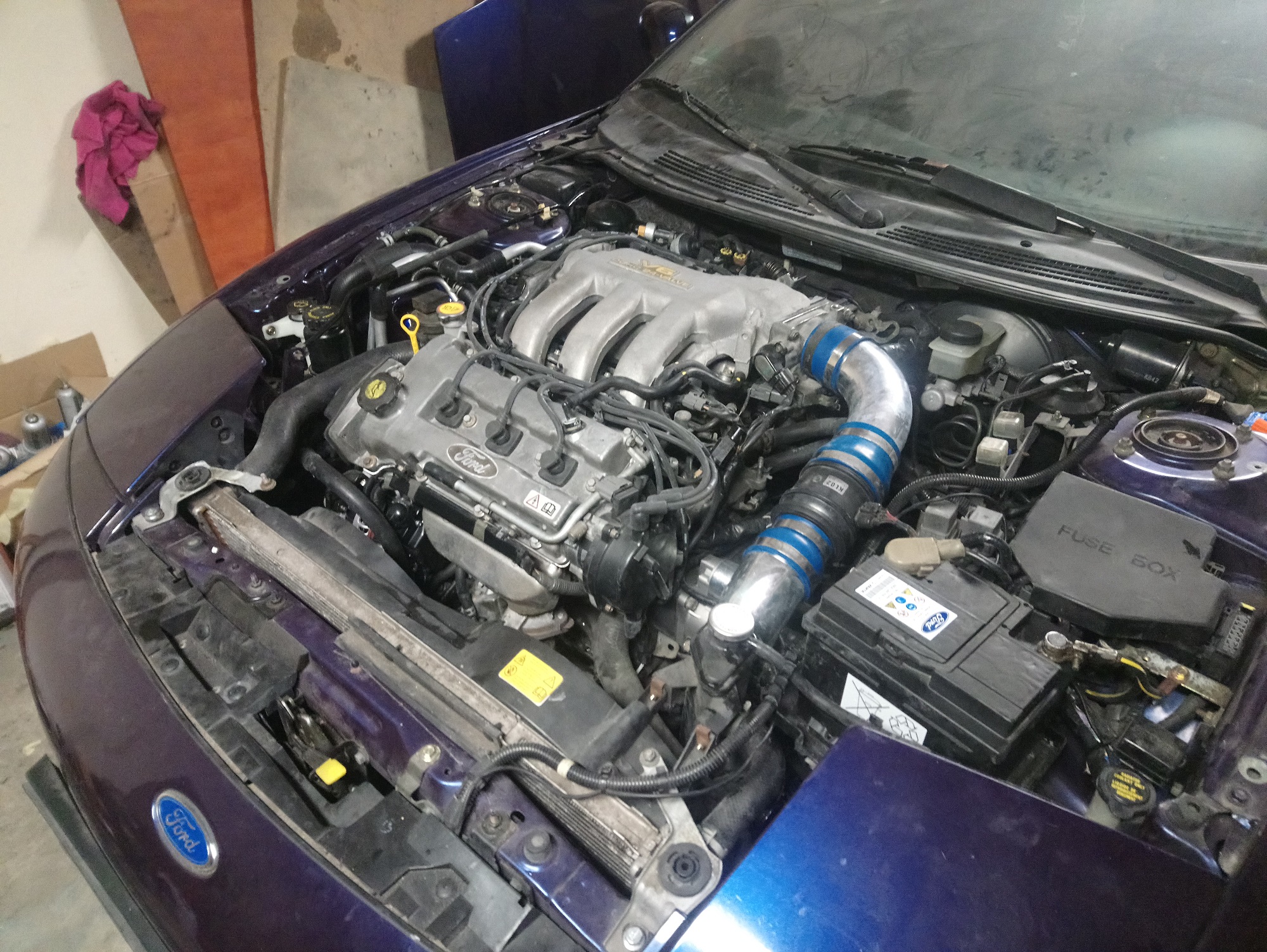

motor wygląda super pozdrawiam

Dziekoweczka :D , ciesze sie ze Wam sie podoba .
Koszyk chcesz to moge dać Ci przepis :D

NApisze Ci jak Ja to robilem:
1. glowne gladkie powierzchnie "wypolerowalem" gąbką scierna (ziarnistosc ok 500-1000) i ogolne szlifowanie calosci
2.odtluszczenie najlepiej acetonem
3.malowanie ok 3 warstw lakierem do zaciskow ze wzgledu na jego wlasciwosci
4.po lakierowaniu napisy ostrożnie przetarlem papierem ściernym
5.montaż pokrywy :D = najprzyjemniejsze
CALA FILOZOFIA ;)

Hehe a prościej było dać do malowania piecowego i efekt był by na pewno lepszy i trwalszy. Ale i tak nie źle wygląda. Pozdrawiam

Bogdan9999 pisze:Hehe a prościej było dać do malowania piecowego i efekt był by na pewno lepszy i trwalszy. Ale i tak nie źle wygląda. Pozdrawiam
moze i byloby lepiej ale siedzac na dzialce i majac 1 lakier do zaciskow i brak checi na ich malowanie, wzialem sie za pokrywe, wyszlo mnie taniej a wlasna robota jest bardzie doceniana i szanowana :D pzdr

No tak rzeczywiście :D

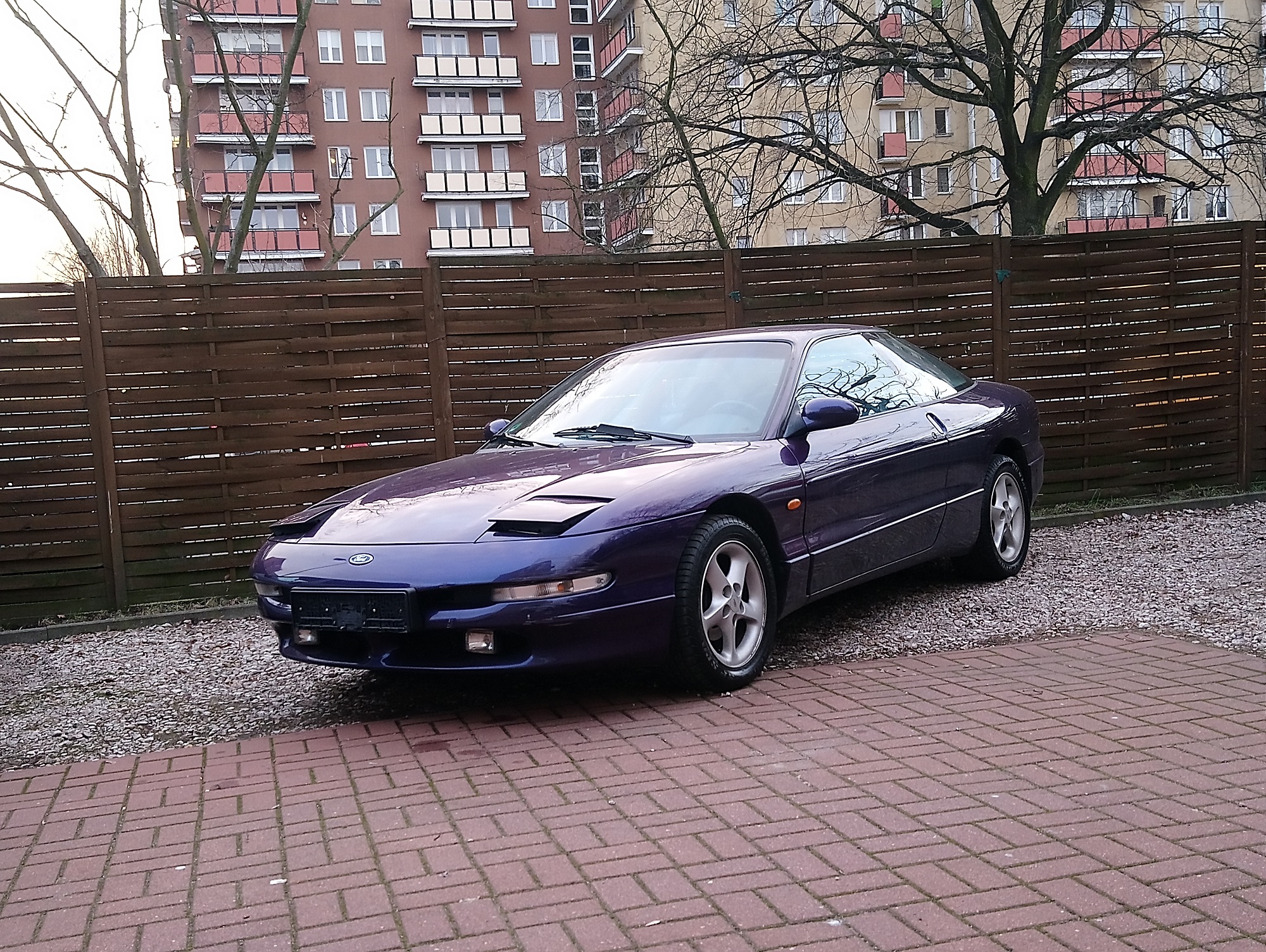

Nowe auto i nowe zdjecia . Pozdrawiam, teraz wersja mocniejsza... 8) :lol: :D :twisted:
