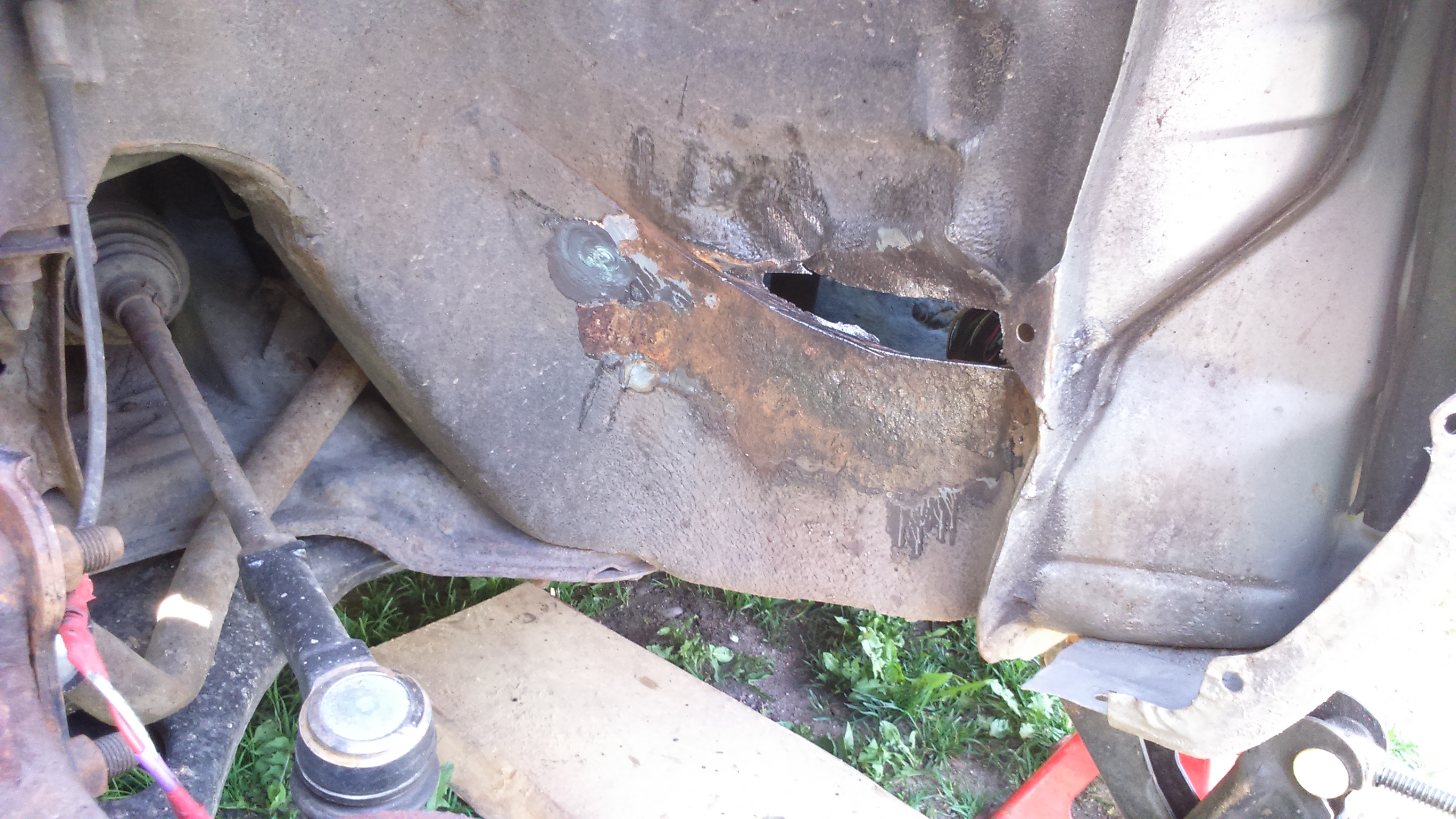

Dzisiejsza przygoda z dziura :/
Więc tak wycięcie flexem tego co było przerdzewiale.
Papier ścierny i czyszczenie dokładne
Później wspawanie blaszki
Silikon
Podkład epoksydowy
I baranek na sam koniec![Smile :)](./images/smilies/icon_smile.gif)

Zdradź mi tajemnice, po co ziligon jak mawiał Jeden Taki ?
- Posty: 175
- Lokalizacja: Olsztyn
Re: MechanikCzasu
Ogólnie na połączenie trwałe elementu bo był spawany punktowo ![Smile :)](./images/smilies/icon_smile.gif)
