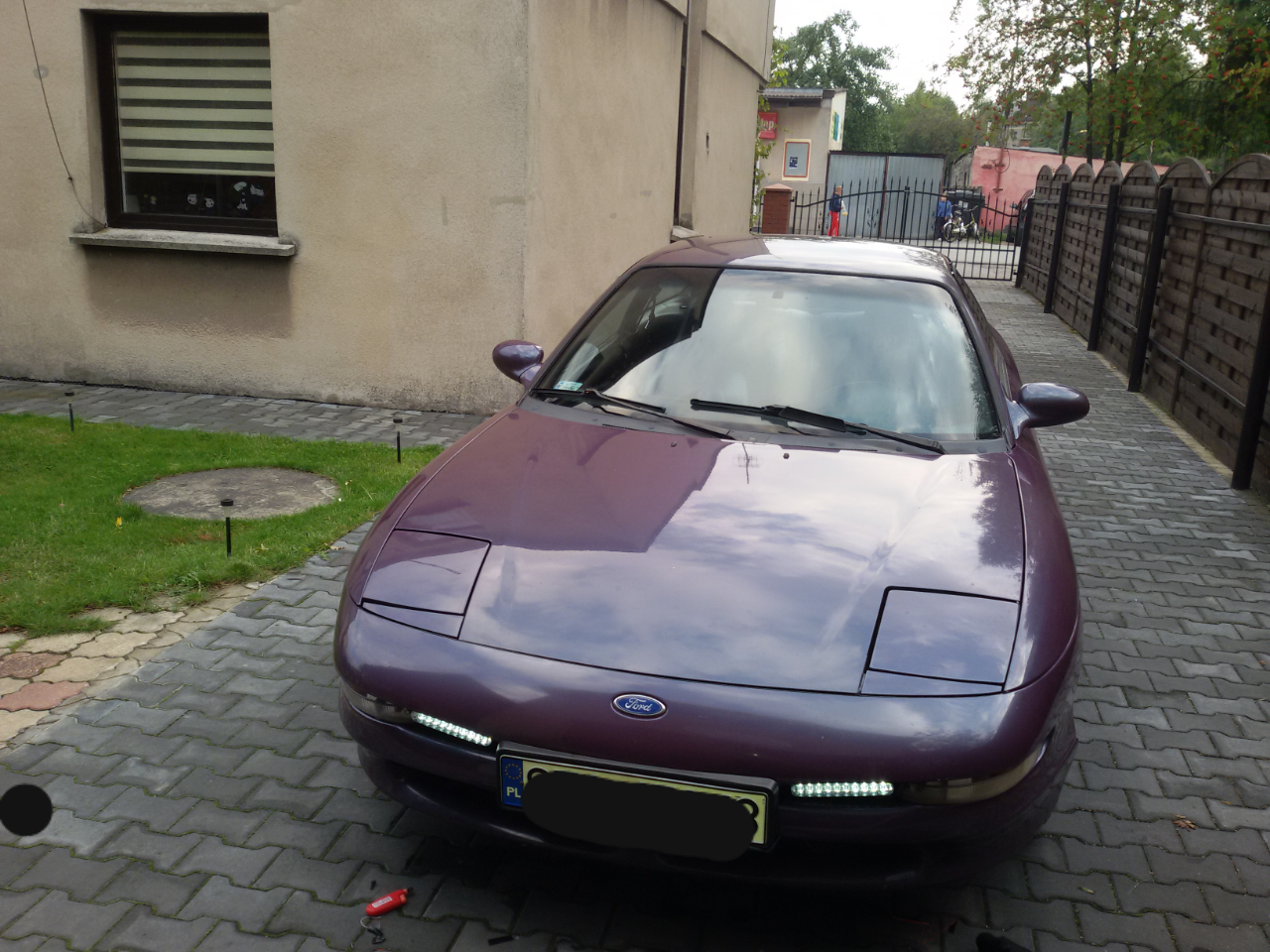

witaj. Gratki zakupu, ale moim zdaniem ledy wywal z tego miejsca bo szpecą, no i na glebe go

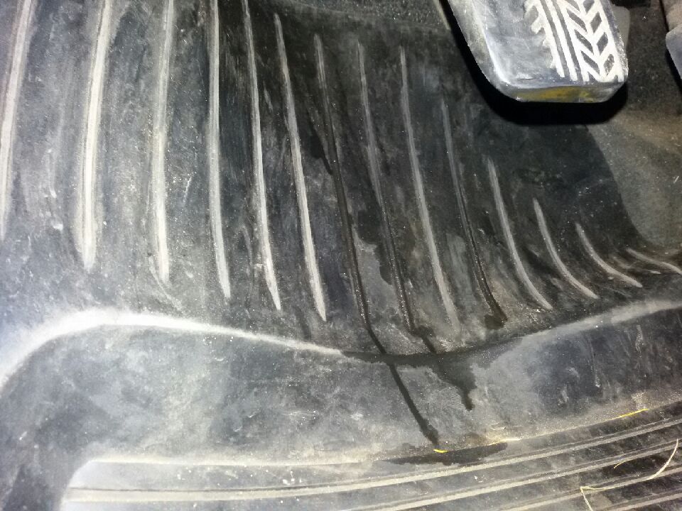

A co to za substancja tak wycieka, zidentyfikowałeś ją ?
Re: LukaszProbe
W tym miejscu nie ma niczego co mogło by się wylać (oprócz serwa), najprawdopodobniej masz gdzieś dziurę w nadwoziu możliwości są raczej 3:
-nieszczelność szyby czołowej, często pod wpływem wieku rdzewieje rant do której jest przyklejona szyba
-nieszczelna uszczelka szyby kierowcy , woda dostaje się po niej do środka, spływa grawitacyjnie wzdłuż słupka i dalej na dywanik
-nieszczelne/zatkane podszybie woda magazynuje się pod mechanizmem wycieraczek nie odpływa spływami i znalazła ujście do wnętrza pojazdu
Oczywiście mogę się mylić, i w sumie może ci przeciekać nagrzewnica i płyn zespołem grzewczym wylewa się na dywanik kierowcy, nie wiem w sumie czy to możliwe bo chyba szybciej na dywanik pasażera by się wylało. Tak czy siak sprawdź najpierw czy to woda, płyn czy inny życiodajny płyn twojego pojazdu.
- Posty: 510
Re: LukaszProbe
Dzieki za pomoc!!Musze sprawdzić dokladnie ale mam wrażenie, ze jest to troche lepka substancja obawiam sie, ze moze to byc faktycznie serwo:/ ale to by musialo ubywac plynu hamulcowego?? Klopotliwa jest wymiana serwa?
Re: LukaszProbe
Zanim postawisz taką diagnozę to sprawdź ilość płynu, dużo musiałoby go ubyć żeby się przelało! Ja stawiam jednak na deszczówkę, sprawdź!

Organoleptycznie sprawdz, po smaku. Najprostszy sposób.
Re: LukaszProbe
organoleptycznie to przetkaj odplywy w lewym nadkolu
- Posty: 510
Re: LukaszProbe
-- oryginalny post 2015-11-16 14:34 --
Dobrałem się dziś do odpływu. Zdjąłem platikową atrapę spod wycieraczek. Syfu faktycznie było mega dużo. Jednak dostęp jest tam ograniczony i ciężko wszystko idealnie wyczyscic. Na koniec zrobilem probe tj. nalalem wody i pod prawym nadkolem splywala woda czyli kanaliki są drożne-od dołu jakos można je przeczyscic jeszcze?? Teraz pozostaje czekanie czy pojawi sie coś we wnetrzu na wycieraczce:)

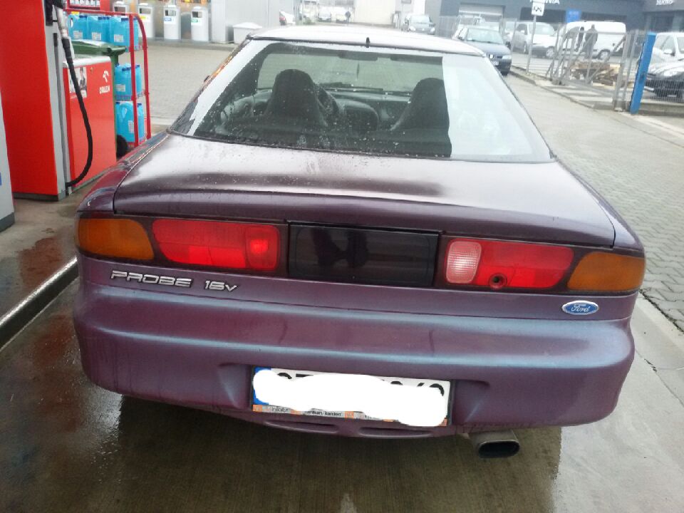

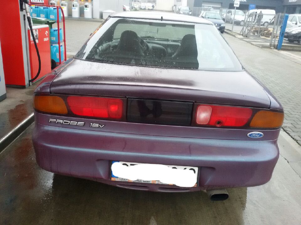

Wczoraj w Probe skończyłem częściowo modyfikować tył. Wygląda to tak pozbyłem się wycieraczki oraz przyciemniłem tylną blendę. W najbliższym czasie chcę się jeszcze pozbyć emblematów oraz założyć ori spoiler. Na chwilę obecną tak to wygląda.
- Posty: 1246
Re: LukaszProbe
Brak wycieraczki, emblematów i zamontowanie ori spojlera to jak najbardziej dobry kierunek. Przemalowanie blendy jakos mi sie nigdy nie podobalo. No chyba ze jest przyciemniona razem z lampami

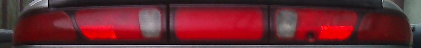

Nie chcesz takich lamp
Mam w garażu i chętnie sprzedam bo mi się nie przydadzą

Mam jeszcze jedno pytaniem. Zeby wyjąć emblematy trzeba zdjąć cały zderzak czy wystarczy zdjac lampy i odkrecic srubki od zderzaka ktore sa pod lampami?
Dzięki nie potrzebuje. Moje mi sie podobają tzn Twoje może i ładniejsze ale różnica kosmetyczna- wole te kasę na cos innego przeznaczyć-michal- pisze:Nie chcesz takich lamp
