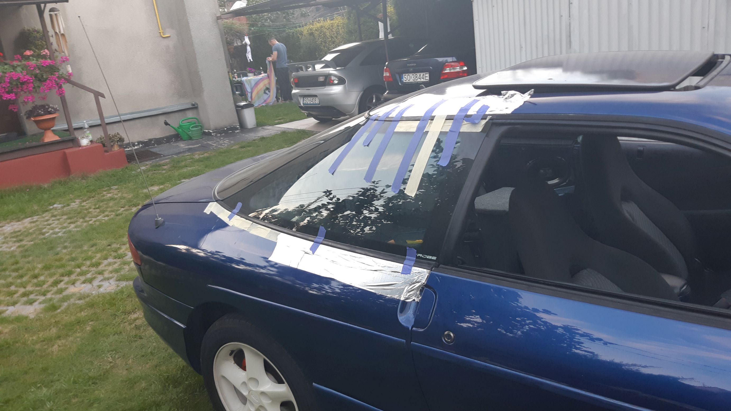

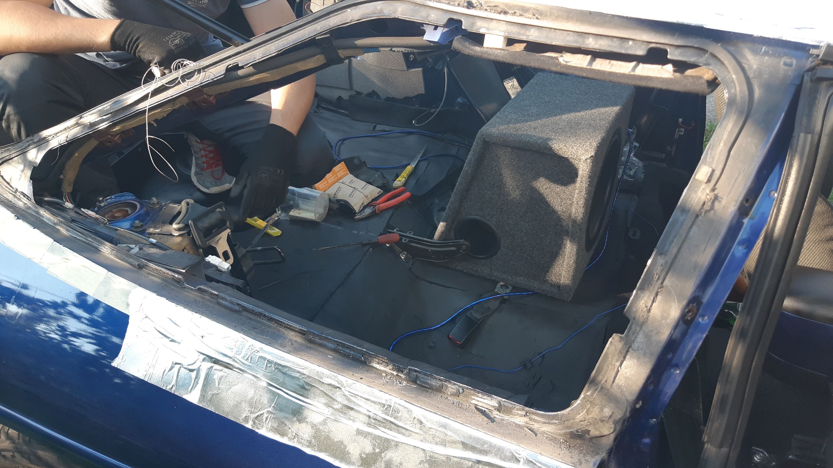

Re: Dziki Beduin
W końcu zabrałem się za wycięcie szyby, szybko sprawnie i przyjemnie
Teraz już nic się wody nie przeciska, szyba siedzi dużo lepiej niż poprzednio ![Smile :)](./images/smilies/icon_smile.gif)
