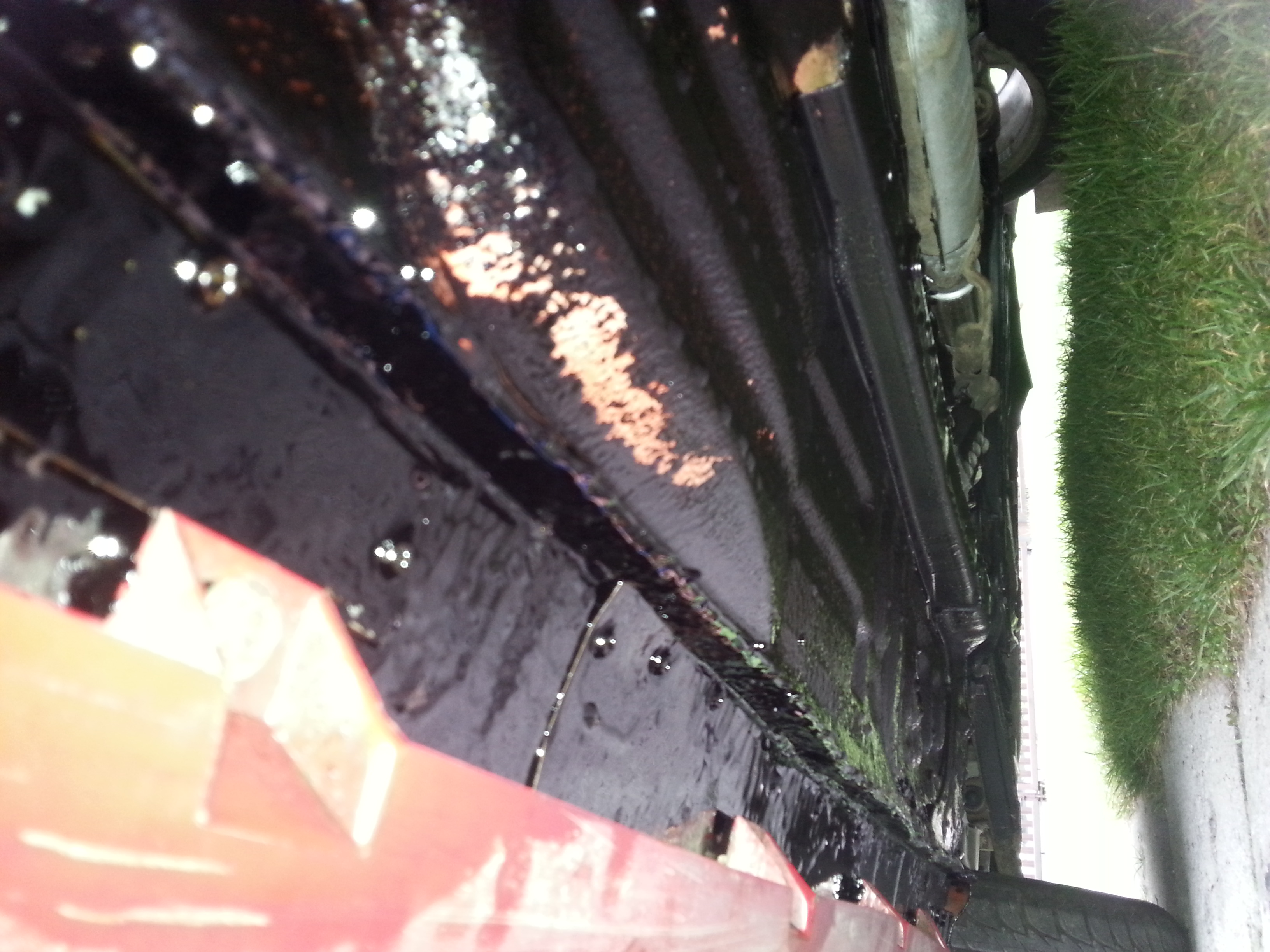

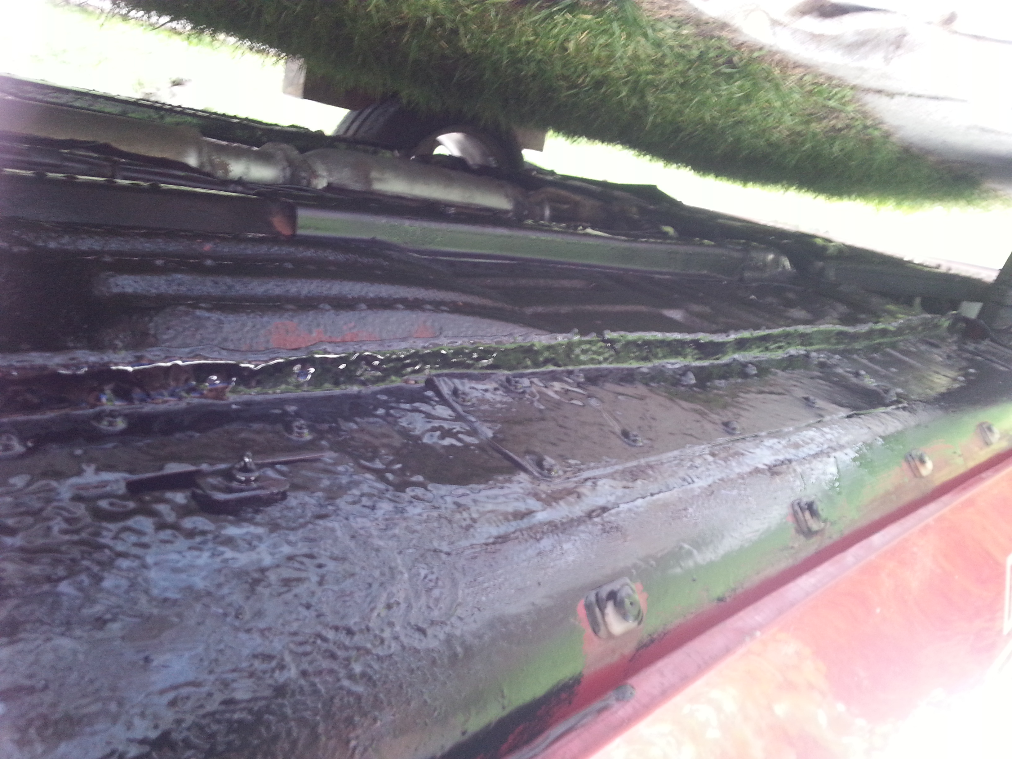

Co zrobiłem dla swojego Probaska :)

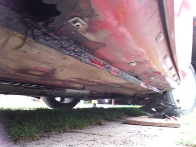

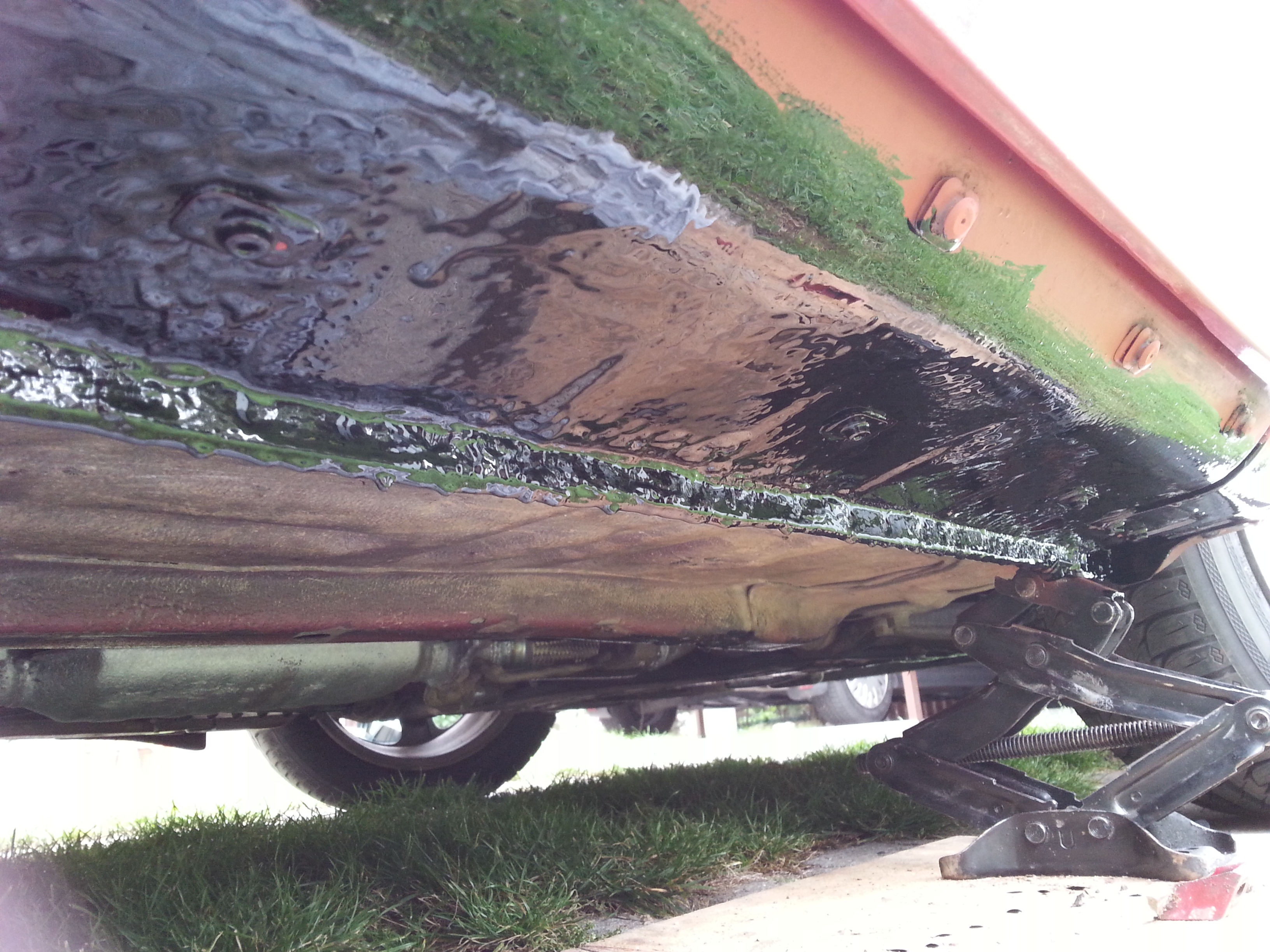

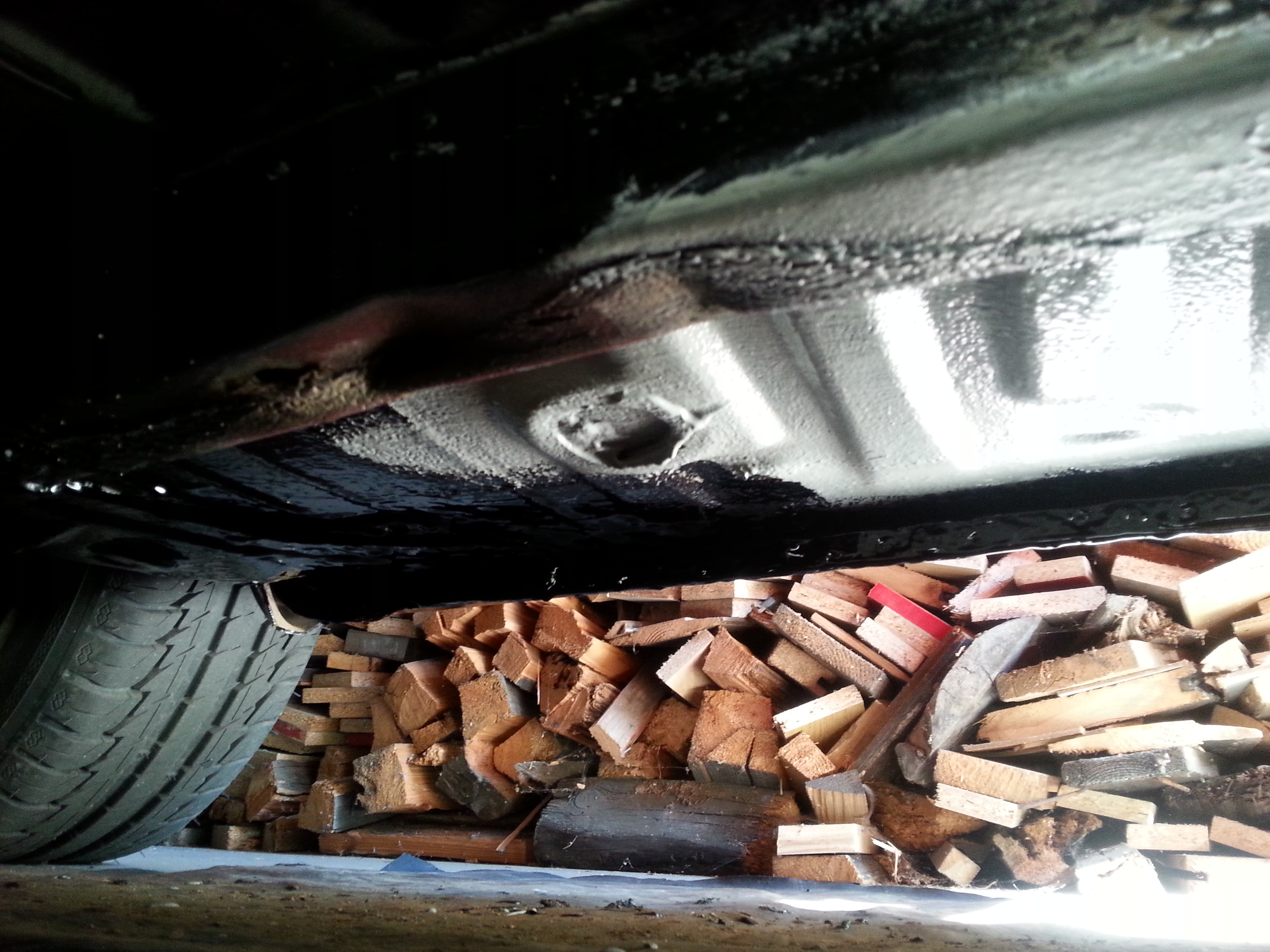

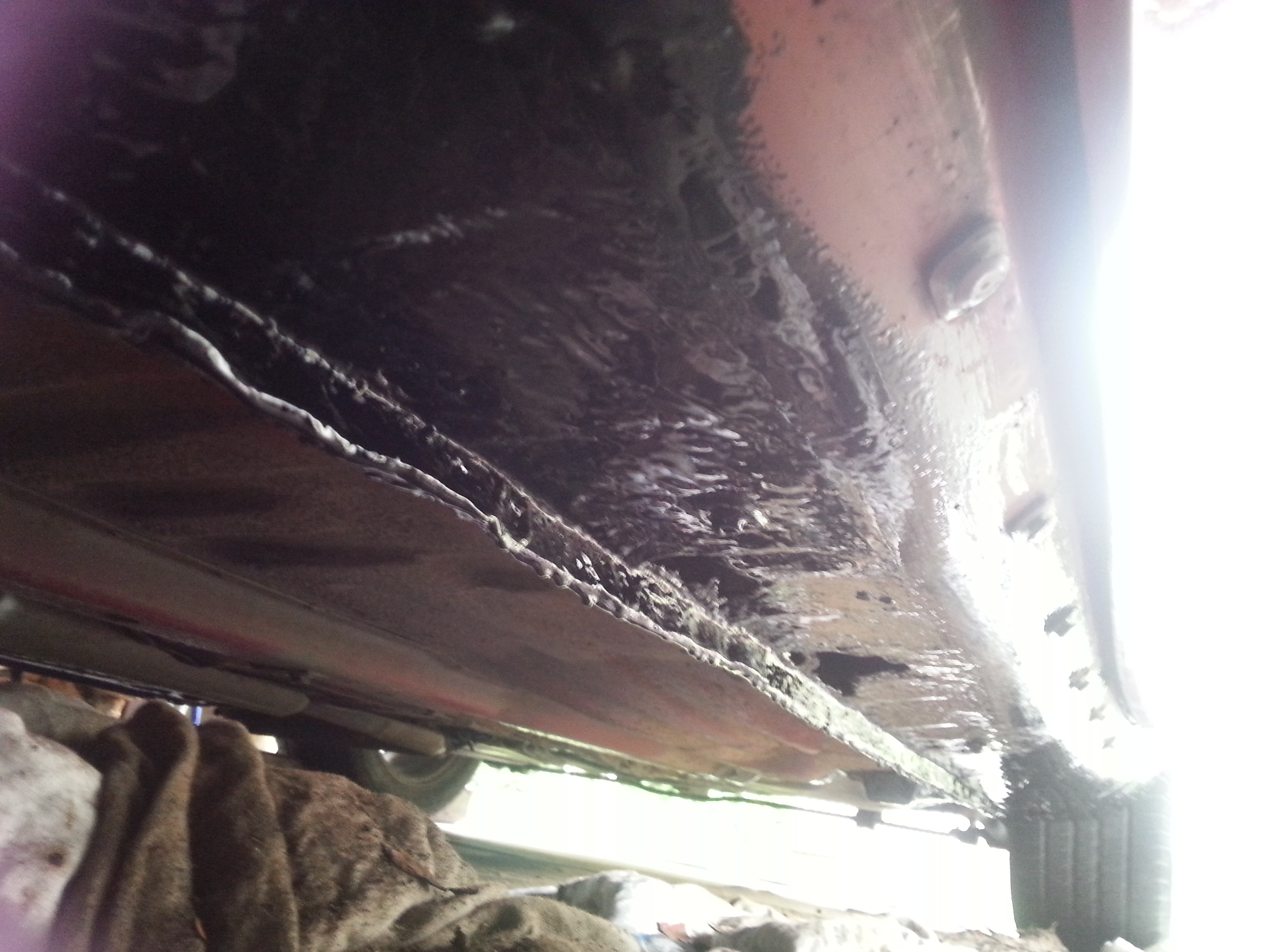

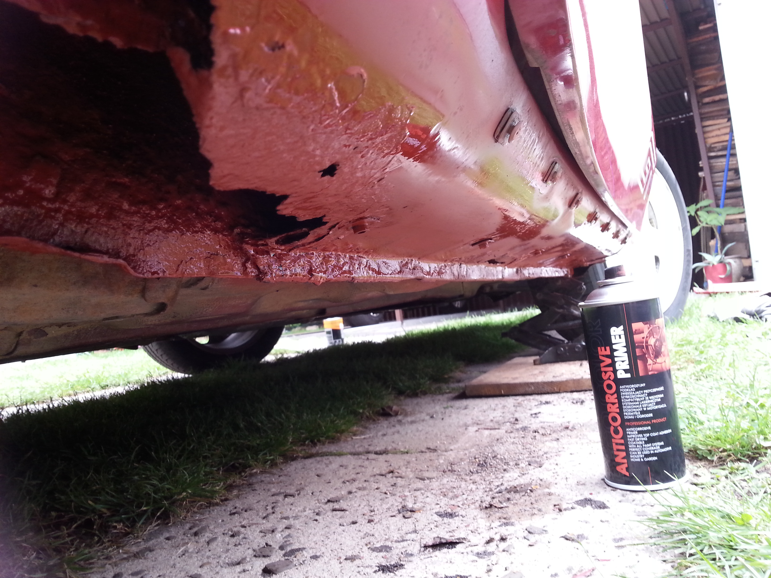

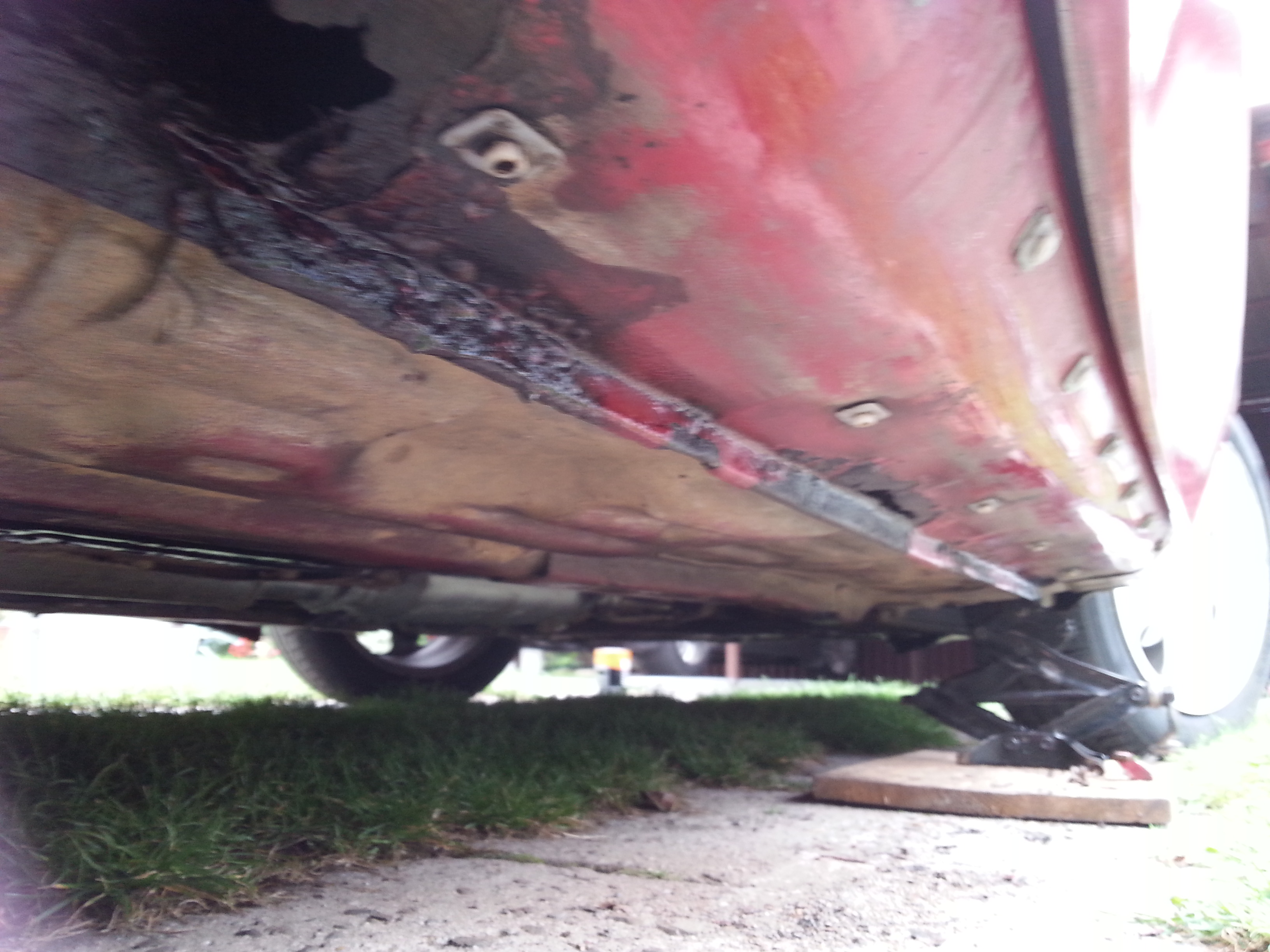

Zdjąłem listwy progowe wyczyściłem progi z rdzy tzn:
1. Mocne rwanie szpachelką
2. Kontynuacja szczotką drucianą
3. Posmarowanie progów " Cortaninem " / odczekanie aż wyschnie
4. Za psikanie progów oraz drzwi od środka " Fluidolem "
5. Pokrycie progów antykorozyjną czerwoną minią / odczekanie aż wyschnie
6. Pokrycie progów " Bitexem " z puchy.
Ogólnie poprzedni właściciel miał w nosie rudą chyba pozwolił jej żyć własnym życiem dlatego mam teraz dziury w progach, ale ja to ogarne jak trzeba, przed zimą wstawię reperaturki a po zimie progi nowe trzeba będzie komuś zlecić do zrobienie :)

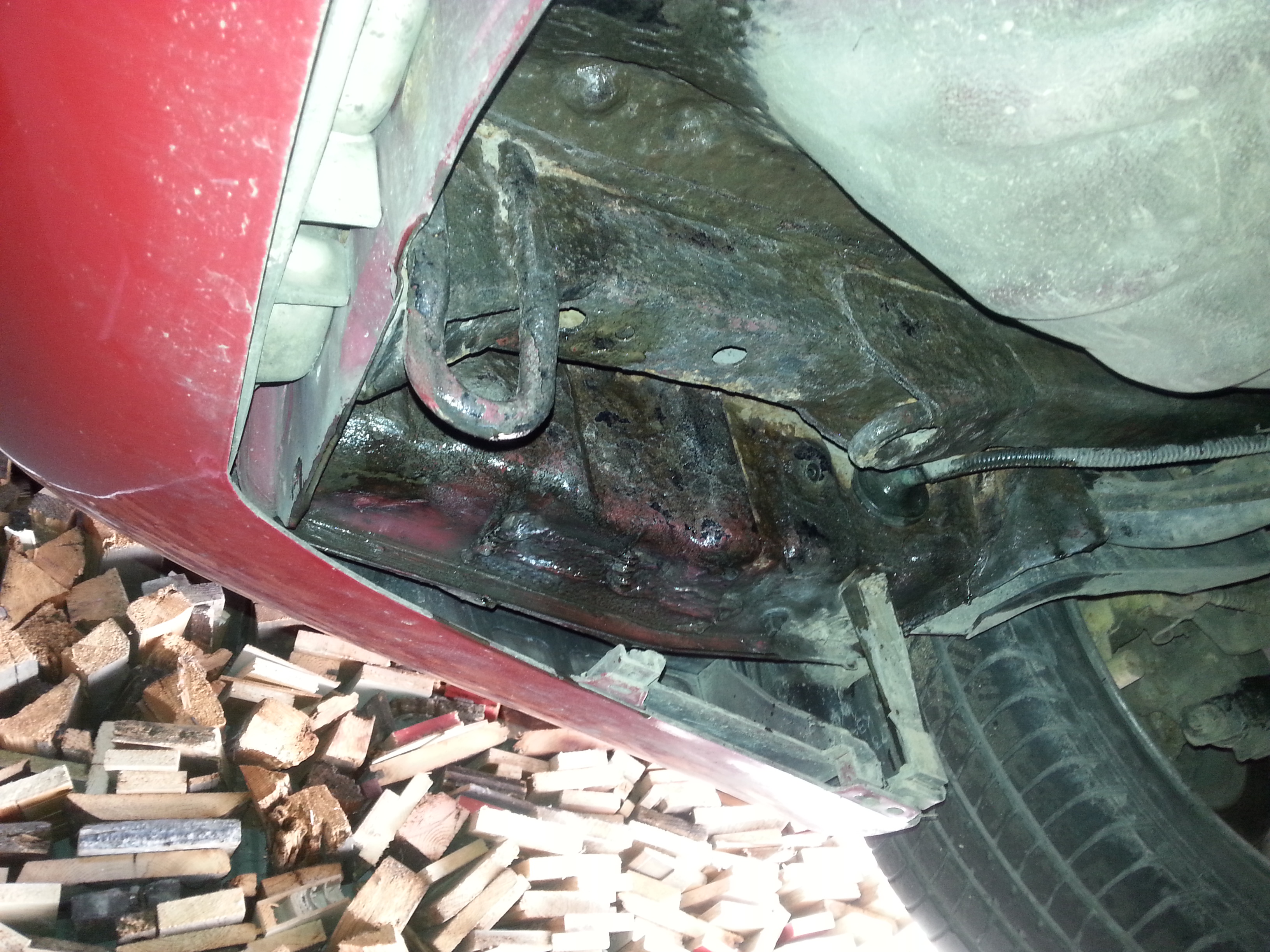

Tutaj wyczyszczone schnie Cortanin

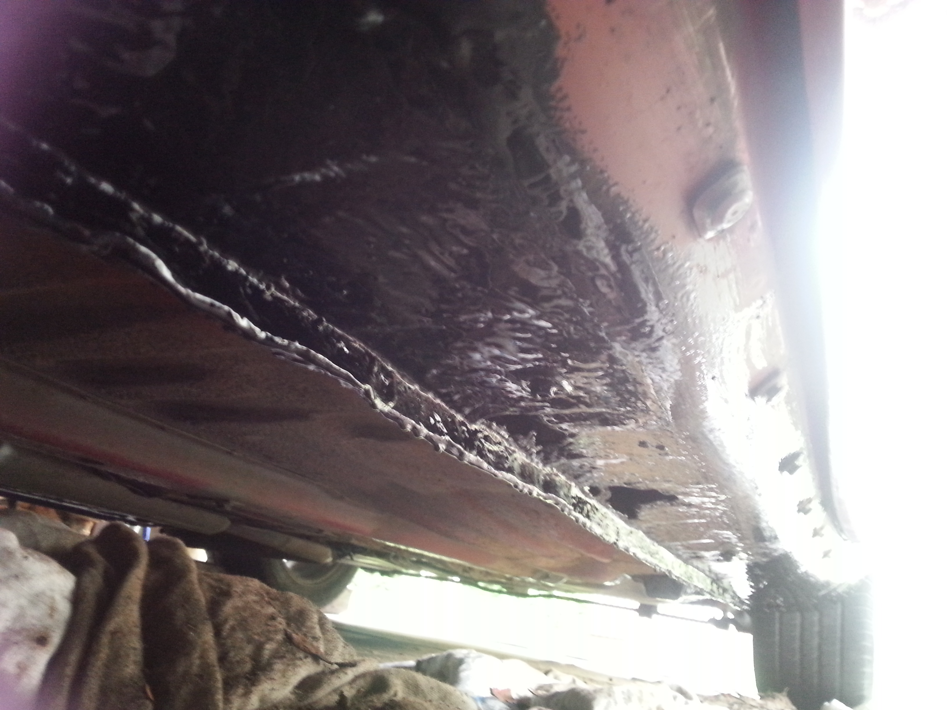

Tutaj pokryte podkładek antykorozyjnym tzw: minia

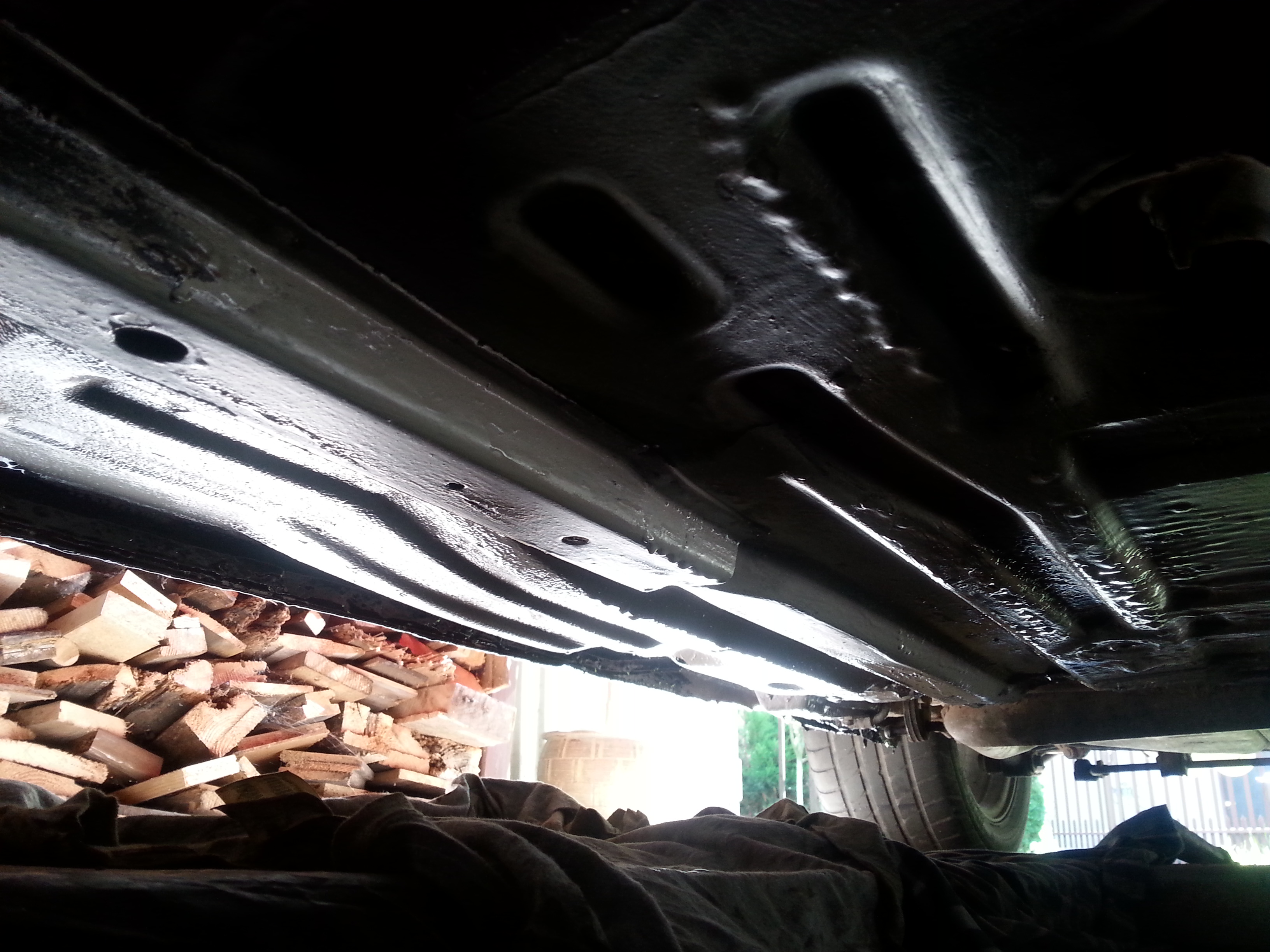

A tutaj ostateczna faza czyli Bitex

Efekt końcowy :)
Efekt końcowy :)

Re: Dziki Beduin + Fotki str.1 Konserwacja Progów
Efekt koncowy bedzie taki z na wiosne bedziesz poprawial. Tylko ze migomatem i szlifierka ;) takie progi to chyba lepiej wyciac ,
Posty: 1247
Podłozysz kiedyś lewarek pod taki próg a usłyszysz niemiły dźwięk...
Oj tak. Trzeba to wszystko wyciąć i wstawić nowe.
Post autor: wuka »
Dziki Beduin pisze:Co zrobiłem dla swojego Probaska :)
Czytajcie całość ze zrozumieniem a nie tylko kawałek tekstu. Dzikus dobrze wie co go czeka.
Dokładnie tak jak napisałem przed zimą tylko podratowałem a po zimie wymianka kompletna, przypadkiem wyczytałem gdzieś że ktoś tutaj na forum się zajmuje takimi rzeczami? jakiś namiar mógłbym dostać żeby się zorientować co i jak :)
Nie tylko do Ciebie :mrgreen: Z drugiej strony, jezeli progi maja byc wycinane po zimie to jak dla mnie nie było sensu cokolwiek z nimi robic.
Spider33 pisze:Nie tylko do Ciebie :mrgreen: Z drugiej strony, jezeli progi maja byc wycinane po zimie to jak dla mnie nie było sensu cokolwiek z nimi robic.
Teraz przynajmniej mam pewnosc co ja tam mam jakbym nic ne zrobil to wilgosc bloto sol dostawalo by sie pod blotniki dlatego tez jeszcze tylk blache tam zrobie i na zime wystarczy :-)
Posty: 1247
Re: Dziki Beduin
Jak juz kilka lat takie dziury są w progach to jedna zima spustoszenia by tam nie zrobiła;)

Re: Dziki Beduin
Post autor: batigol67 »
Ale dziury w 2ce jak w moim Escorcie :D a probe 1 na 3 miejscu najmniej poddatne auta na korozje. http://moto.pl/MotoPL/56,88389,9802751, ... r_,,3.html Cortanin niby dobry ale najpierw lepiej było fosolem to zrobić zeby troche rdza zeszła.potem ewentualnie cortanin i wtedy masz pewne
Re: Dziki Beduin
batigol67 pisze:Ale dziury w 2ce jak w moim Escorcie :D a probe 1 na 3 miejscu najmniej poddatne auta na korozje. http://moto.pl/MotoPL/56,88389,9802751, ... r_,,3.html Cortanin niby dobry ale najpierw lepiej było fosolem to zrobić zeby troche rdza zeszła.potem ewentualnie cortanin i wtedy masz pewne
A ten fasol to co to jest nigdy o tym nie słyszałem.?

Re: Dziki Beduin
Post autor: vitek »
Nie fasol tylko fosol. To odrdzewiacz do stali.
Tu masz charaktrystykę produktu :arrow: http://www.libella.com.pl/resources/doc ... 10_CLP.pdf (link nie działa)
Ostatnio zmieniony 2017-12-03 10:32 przez vitek, łącznie zmieniany 1 raz.
Re: Dziki Beduin
vitek pisze:Nie fasol tylko fosol. To odrdzewiacz do stali.
O zakupię takie coś do dalszych prac, a powiedz mi jeszcze czy muszę za czyścić powierzchnię w pierwszej kolejności czy może najpierw nanieść ten preparat i odczekać aż zajdzie reakcja, wyschnie itp?

Re: Dziki Beduin
Post autor: vitek »
Odrdzewiacz można nakładać bezpośrednio na rdzę, ale z własnego doświadczenia wiem, że lepiej jest zardzewiałą powierzchnię oczyścić wstępnie chociażby szczotką drucianą lub papierem ściernym. Zostawiasz wtedy fosolowi mniej rudej do zniszczenia przez co szybciej robotę zrobi. Pamiętaj, aby przed nakładaniem innych specyfików po odrdzewianiu, dobrze zmyć powierzchnie, jakby nie było to odrdzewiacz jest silnym kwasem.
Re: Dziki Beduin
Nie chcę wyjść na zawodowego neganta, ale używałem kilka razy fosola i jak dla mnie to strata czasu. Może coś robiłem źle, albo tajemnica tkwi w producencie chemii?
Podziwiam nakład pracy, ale ktoś już zauważył jeśli i tak masz wycinać? Tak czy inaczej miło się patrzy na obrazki z serii "coś zrobilem":)

Re: Dziki Beduin
Dziki Beduin pisze:[
Fasol :mrgreen: dobre.czyścisz powierzchnie szczotką,nanosisz fosol pędzlem(lepiej więcej niż tylko liznąć)i po 5 minutach zmywasz wodą dobrze.I powtórzył bym to z 2 razy.Potem nie wiem jak kto robi ale ja maluję minią z dodatkiem rozpuszczalnika z 2 razy pomalować i nie ma szans żeby coś wyszło.Na to wiadomo jeszcze jakaś farba dobra. Fosol żre rdze a cortanin nie.też działają inaczej.Najlepszy na rdze jest kwas fosforowy kiedyś miałem dostęp do solnego nawet( nie można go kupić nigdzie bo służy do produkcji narkotyków).Albo woda królewska ale jak za długo posiedzi to sie rozpuści metal :).Jak włożyłem gwoździa do wody królewskiej to po tyg go nie było :)

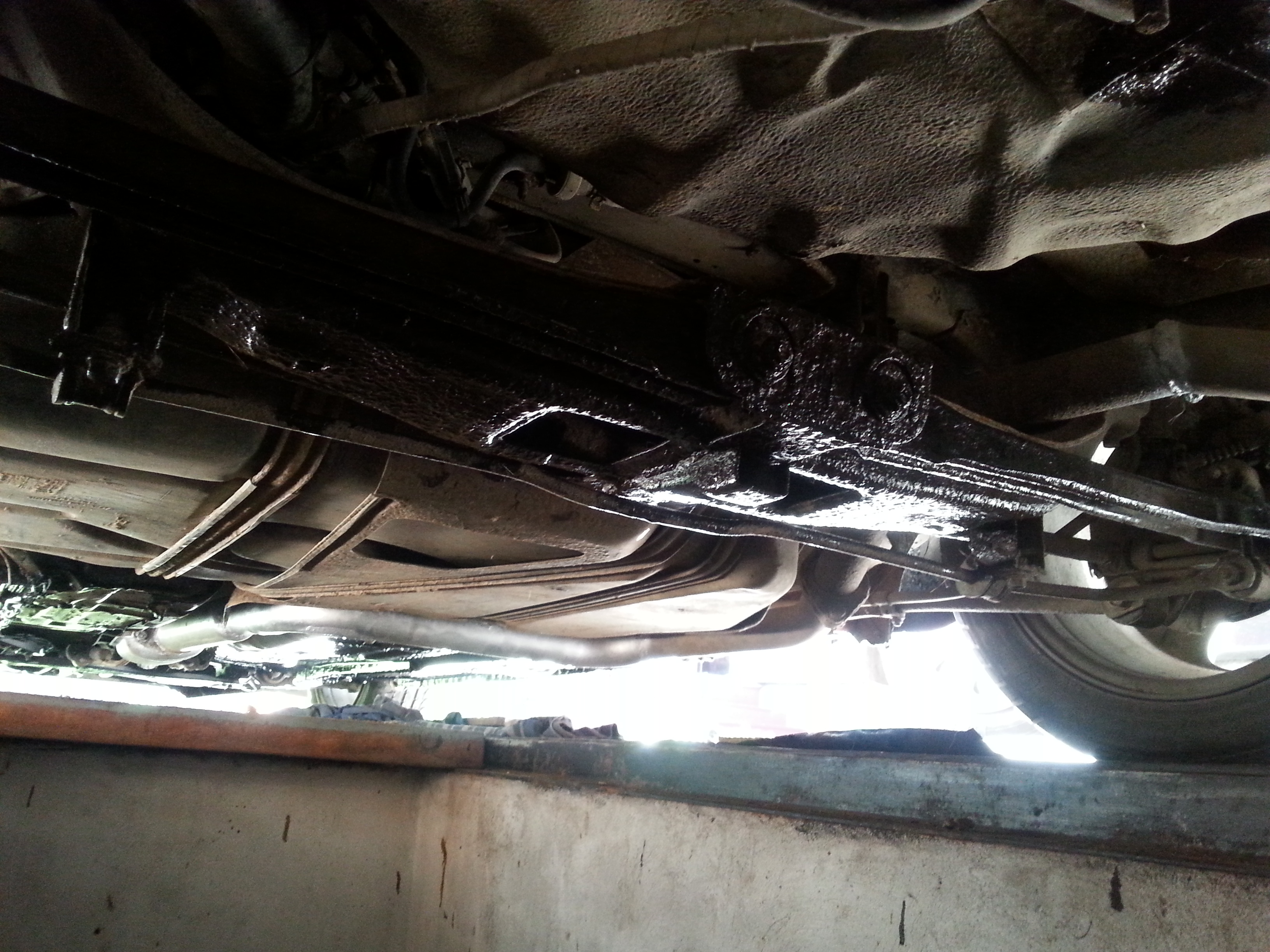

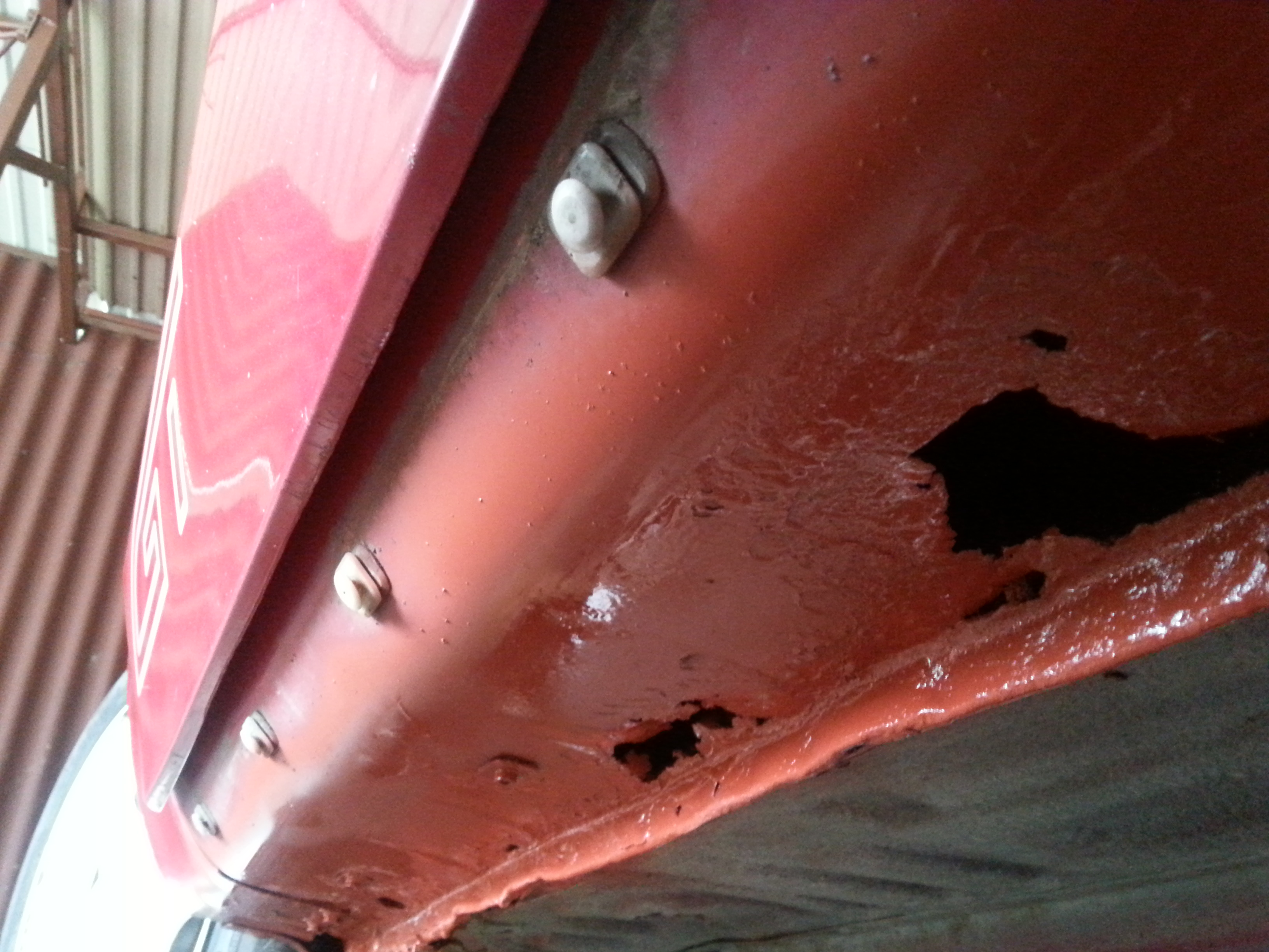

Tutaj minia antykorozyjna czerwona jako podkład.

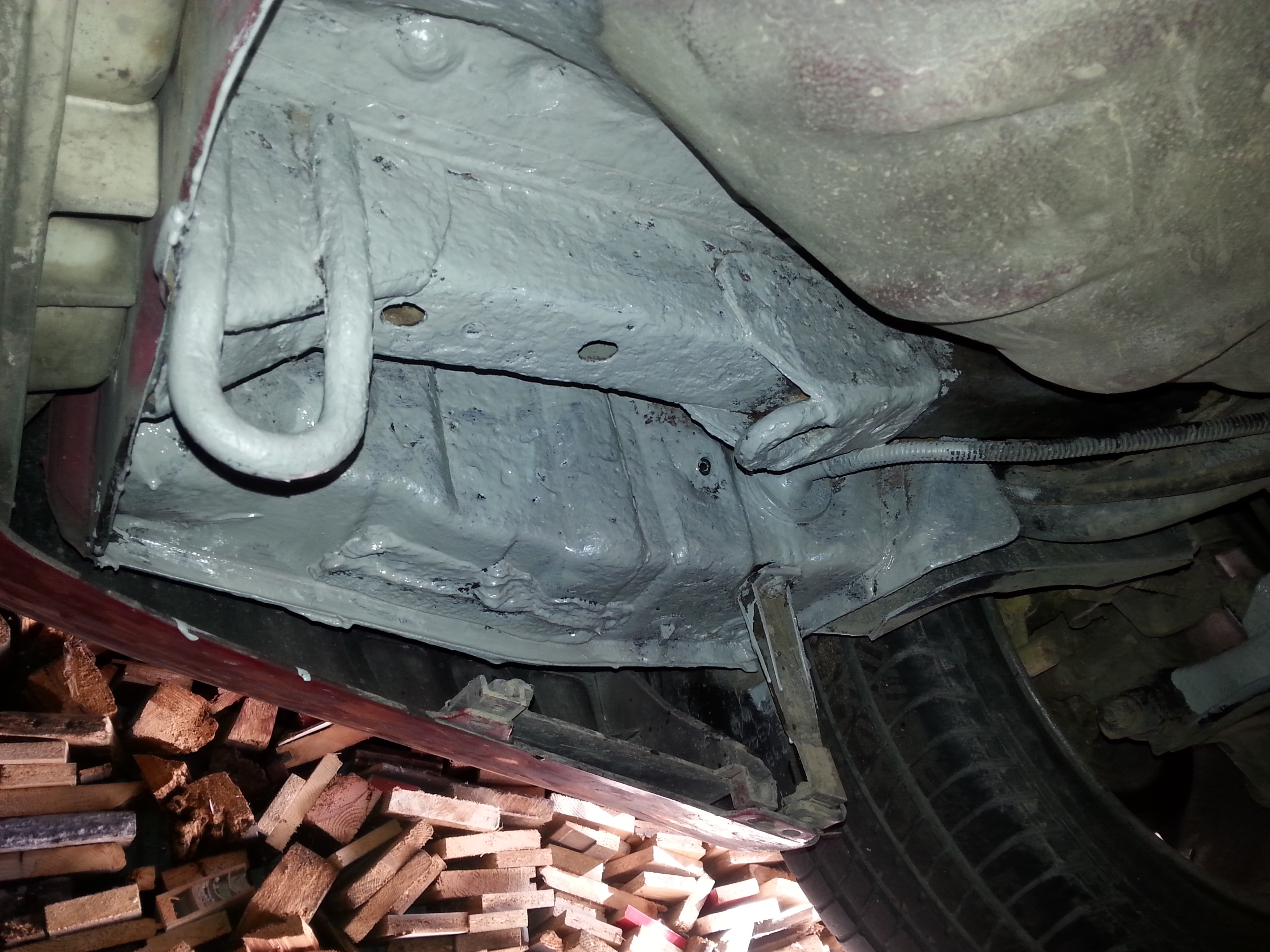

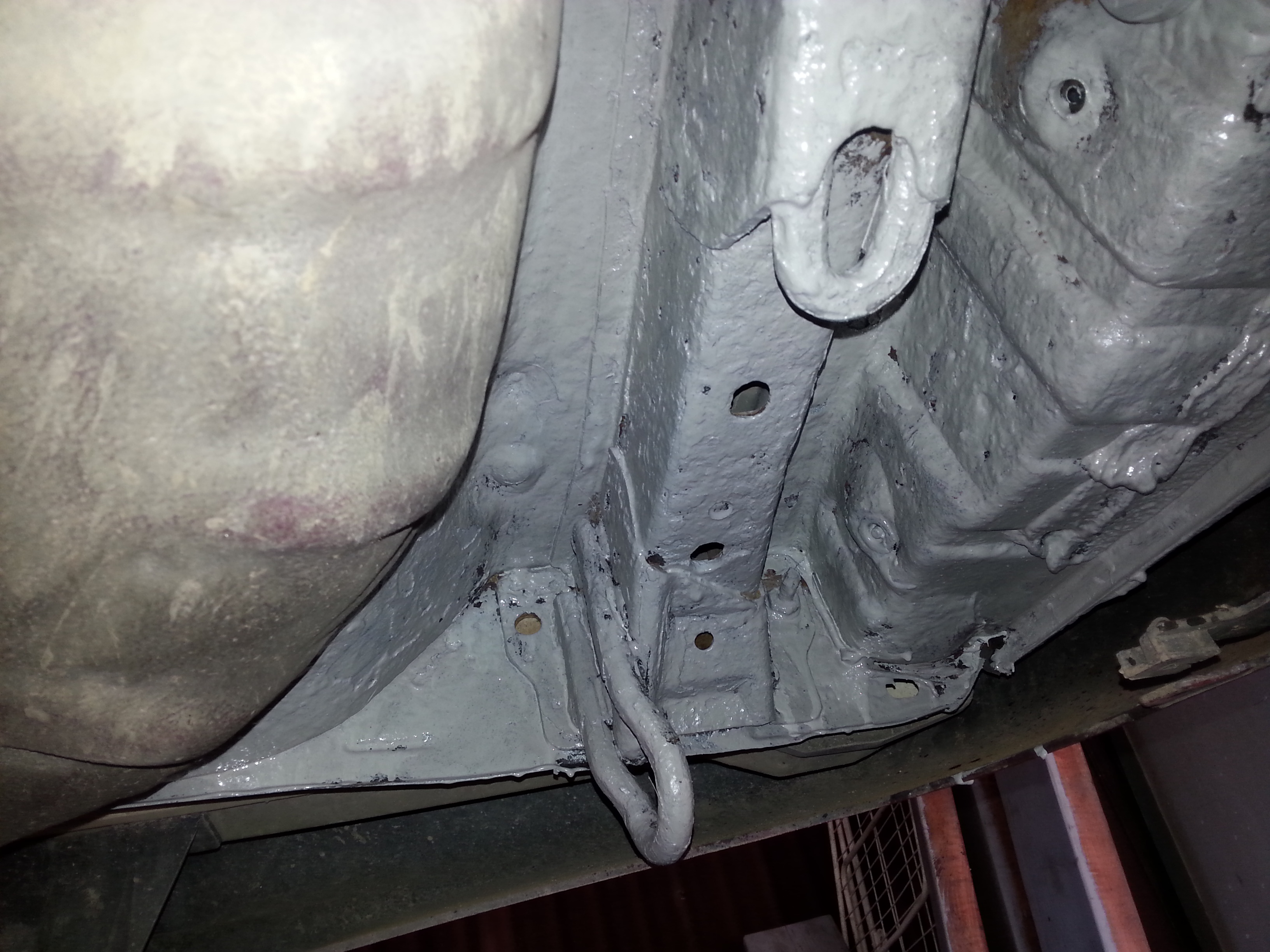

Natomiast tutaj śnieżka antykorozyjna na pędzel popielata.

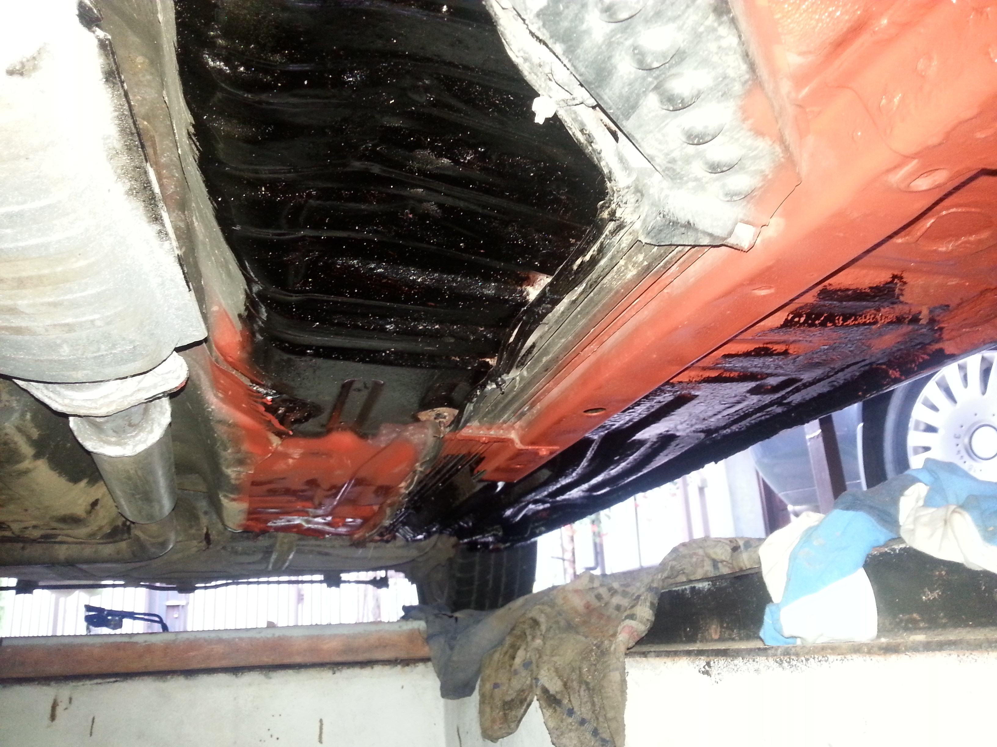

Tutaj po czyszczeniu szczotką oraz pokryciu Cortaninem
Saneczki również zakonserwowane na zimę ;D
Tutaj już blaszka przykręcona oraz zakonserwowana.
Na niedociągnięcia nie zwracać uwagi wszystko zostało poprawione ^^

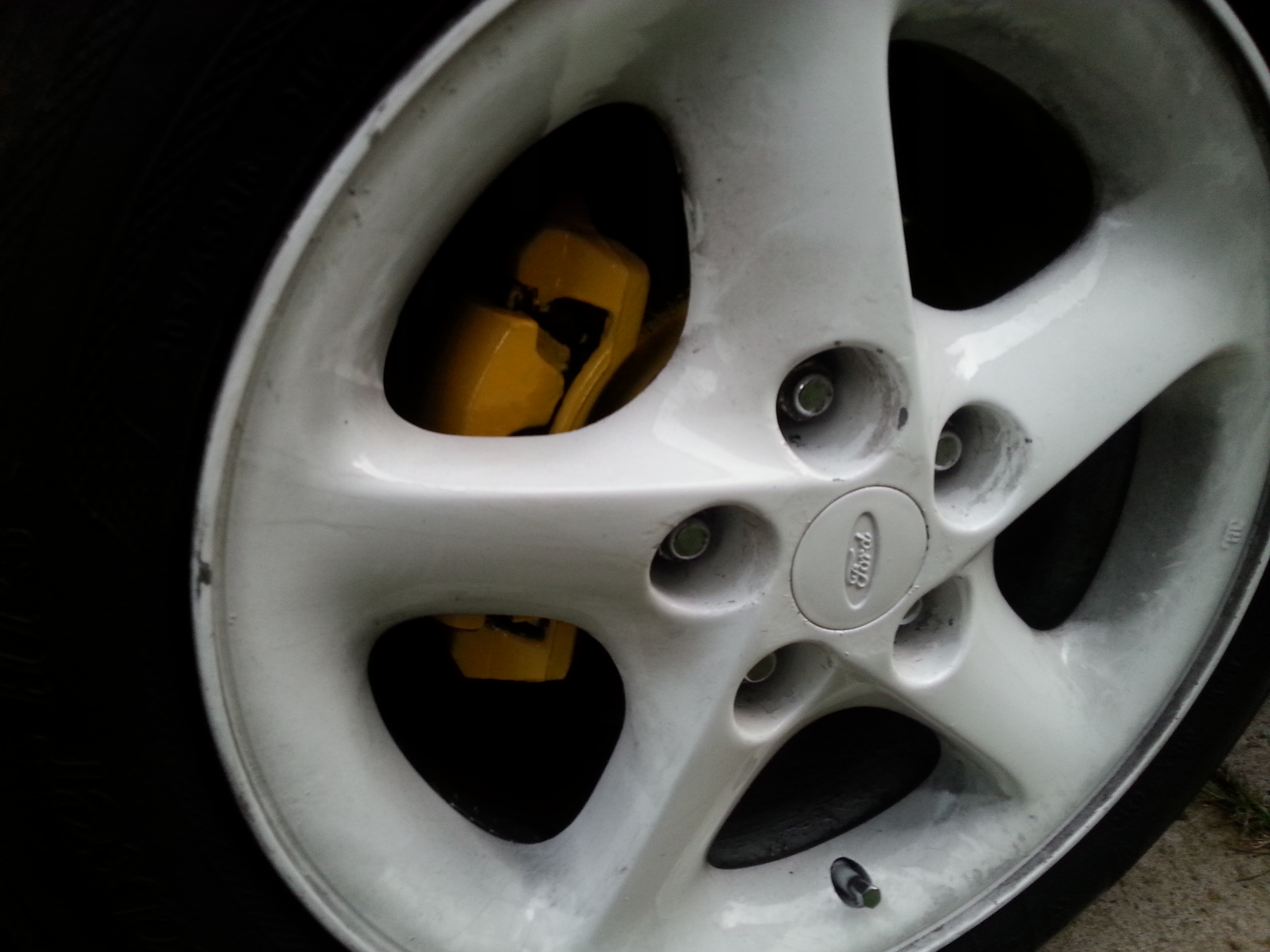

A tu odświeżenie wizualne zacisków przód.
