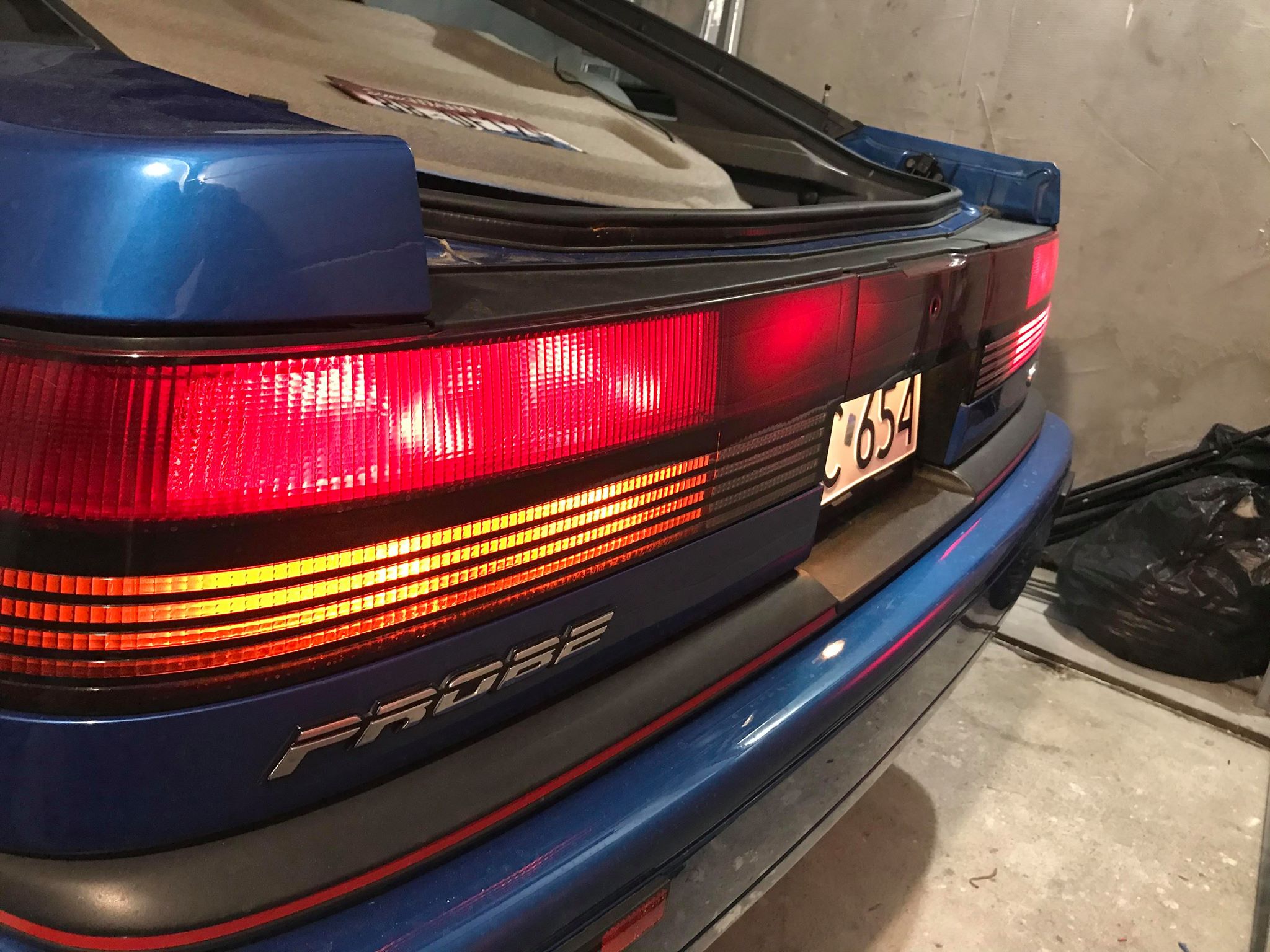

Jechałem sobie na przegląd i tak jak ostatnio koleś wnet dziękował mi za to że przyjechałem xD tak w tym roku walnął listę do zrobienia w 14dni... oczywiście chodzi o wersję USA i nie jeden z was się z tym borykał. Natrafiłem w necie na żarówki Led pomarańczowe z soczewką efekt tego jak świeca przedstawiam poniżej. JEDNAK mam jeden problem a jest nim oczywiście przerywacz. Ma ktoś może schemat jego podłączenia? w sensie gdzie są wejścia gdzie wyjścia itd. kupiłem uniwersalny przerywacz bo tu oczywiście jest "wyjątkowy" hehe przy czym jeden ma 7 wyjść drugi 3.

Zielone żarówki w czerwonym kloszu nie dają pomarańczowego światła - przerabiane w wielu różnych lampach US.
Co do przerywacza, to do żarówek powinien być wpinany w instalację rezystor, który załatwia sprawę.
tak jest taka opcja również. Jednak jest to hmmm.... przy 4 żarówkach biorąc pod uwagę że rezystor strasznie się nagrzewa, lekko mówiąc średnie rozwiązanie. Lepiej moim zdaniem wymienić cały przerywać dla tego proszę o schemat gdzie co przychodzi
Rezystory do ledów są z radiatorem. Po co sobie życie utrudniać?
- Posty: 3878
Przerabiałem temat. Zielone żarówki nie dają takiego efektu. Ja mam ledy z tyłu ale muszą to być ledy srebrne. Mają inną dł. Wiązki światła która przebija czerwone klosze. Zwykłe żółte nie dają takiego efektu.
Z przodu też mam ledy ale podwójne. Na obrysówkach świecą na biało a jak włączysz kierunkowskaz - migają na pomarańczowo.
Te z przodu obchodziły CAN i nie migały przez to szybciej. Te drugie z tyłu obszedłem w ten sposób że kumpel mi przelutował rezystor w układzie sprawdzającym przepalenie się żarówek w kierunkach i migają teraz ok
Minus - nie będą mi migały szybciej żarówki jak się któraś przepali, ale z drugiej strony mamy po dwie żarówki na jeden kierunkowskaz to zauważe z czasem

Ja polecam rozwiązanie jakie przytoczył maxxum. U siebie mam dokładnie tak samo. Rezystor 8ohm równolegle wpięty do żarówki. Na allegro znajdziesz gotowe zestawy, że nawet nie trzeba lutować wystarczy wpinkami wpiąć się równolegle do żarówki. Poniżej nawet wrzucę link.

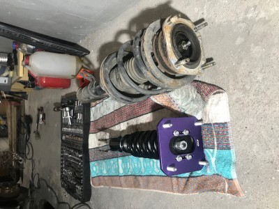

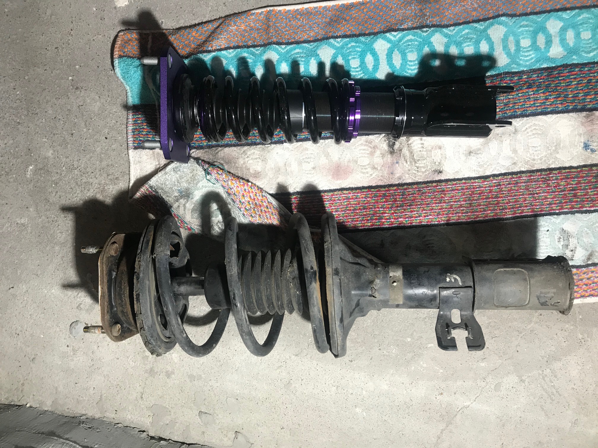

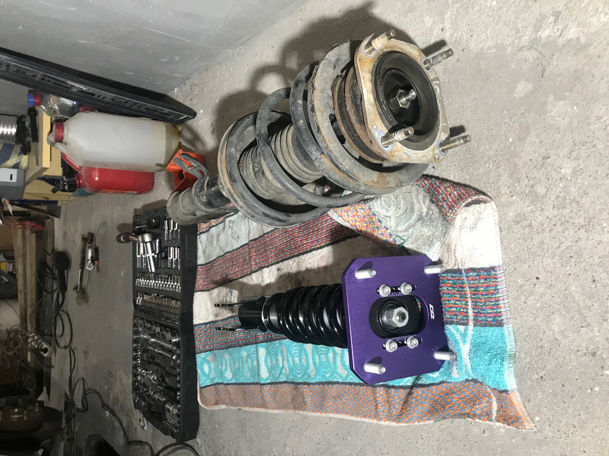

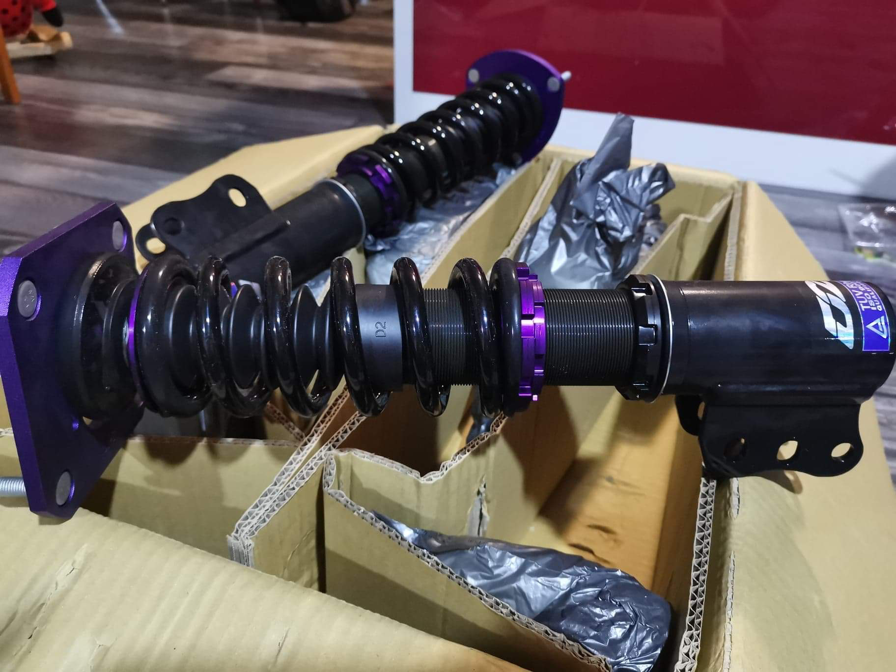

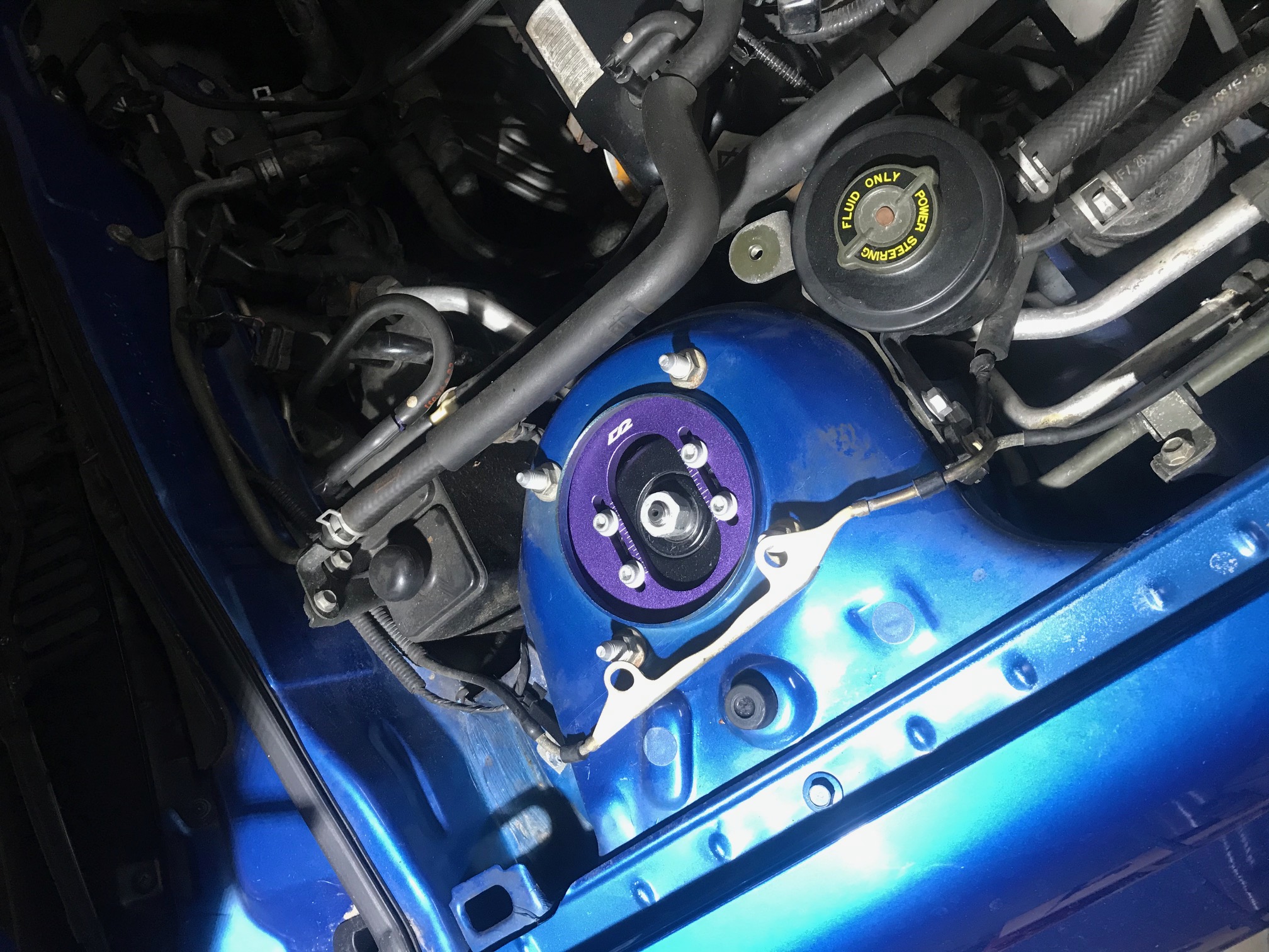

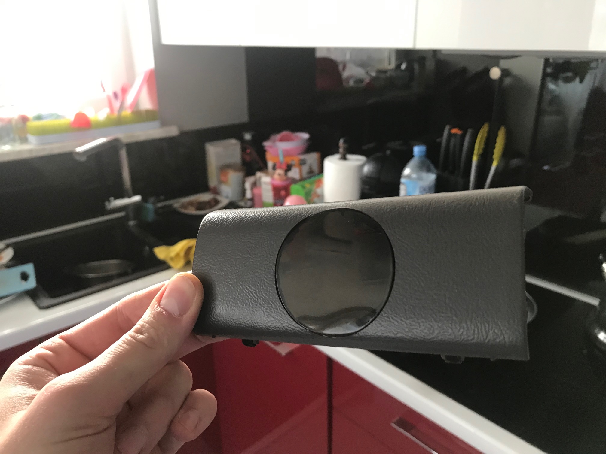

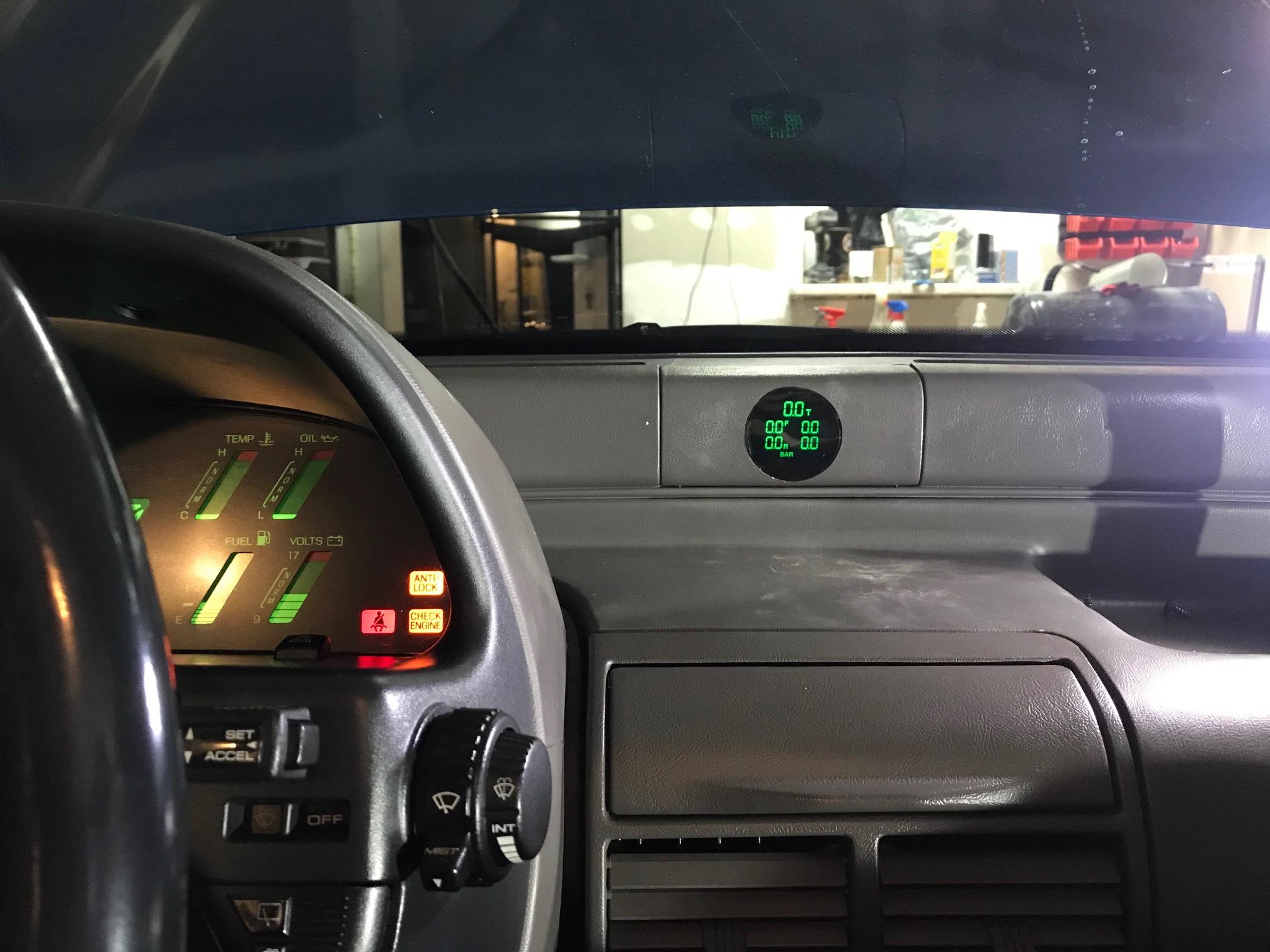

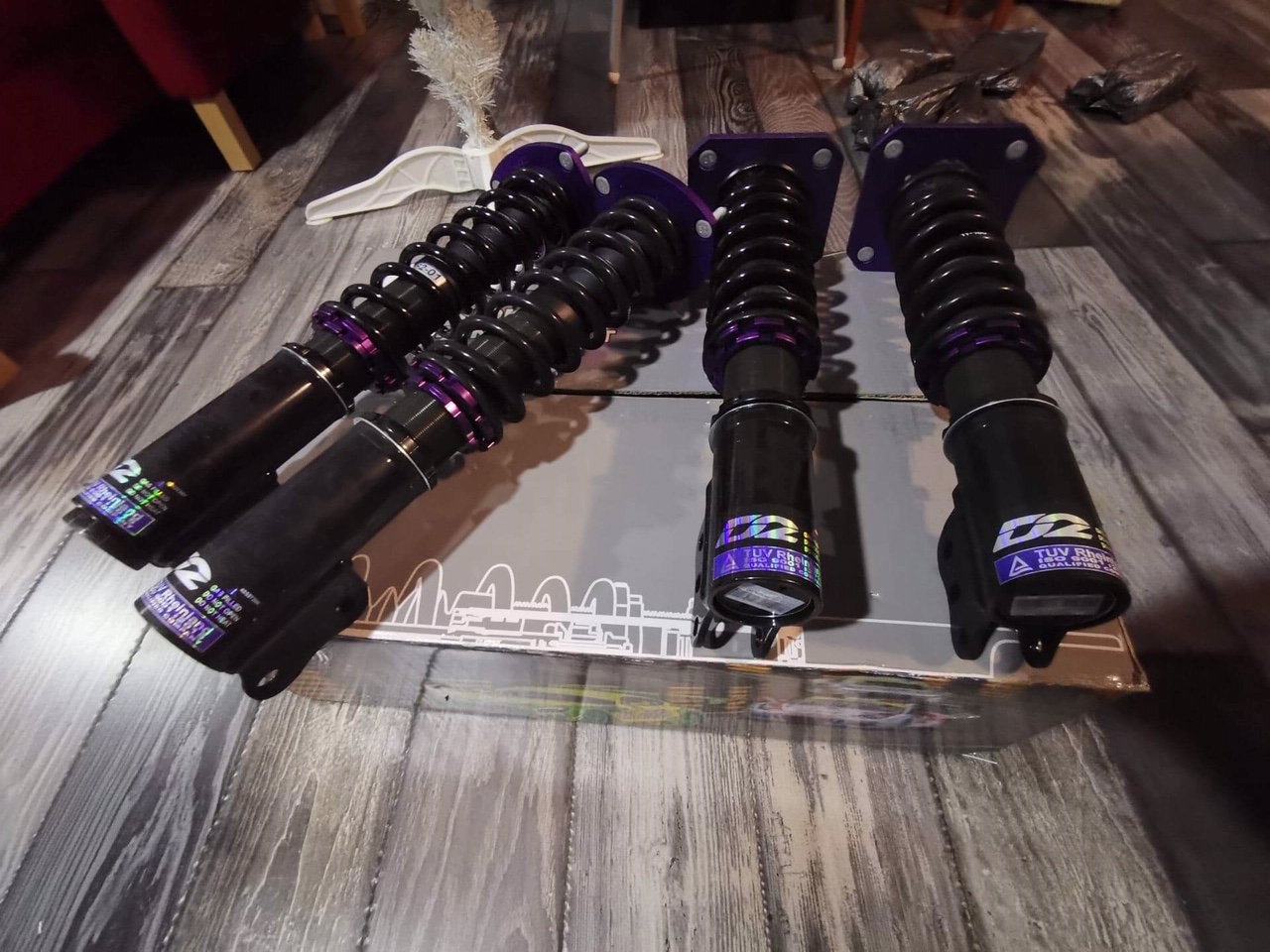

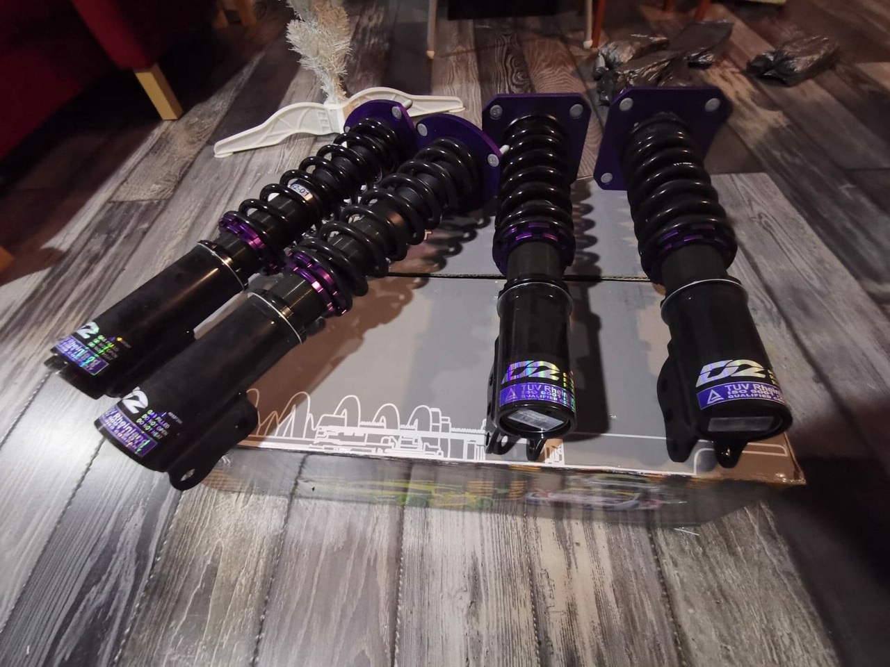

Przyszedł po ponad miesiącu czekania gwint D2 racing. Nie chciałem kombinować z KONI ponieważ nie czułem się na siłach mierzyć tego wszystkiego a Firma zajmująca się okuciami jest na drugim końcu polski Aby umilić sobie czas czekania na gwint troszkę przygotowałem wnętrze a dokładniej umieściłem 5 wskaźnikowy zegar i wyszło to tak:

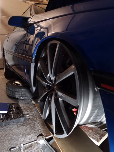

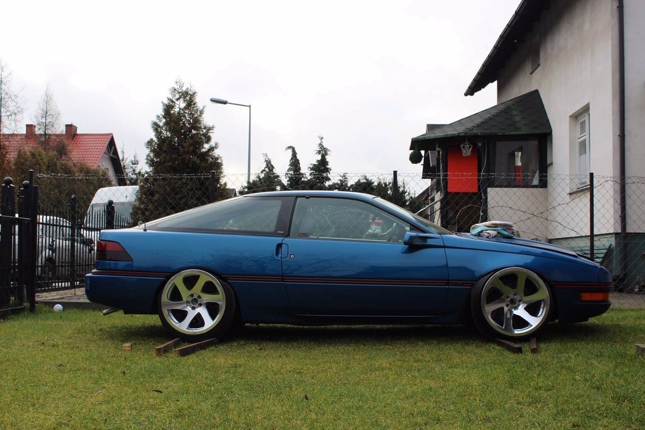

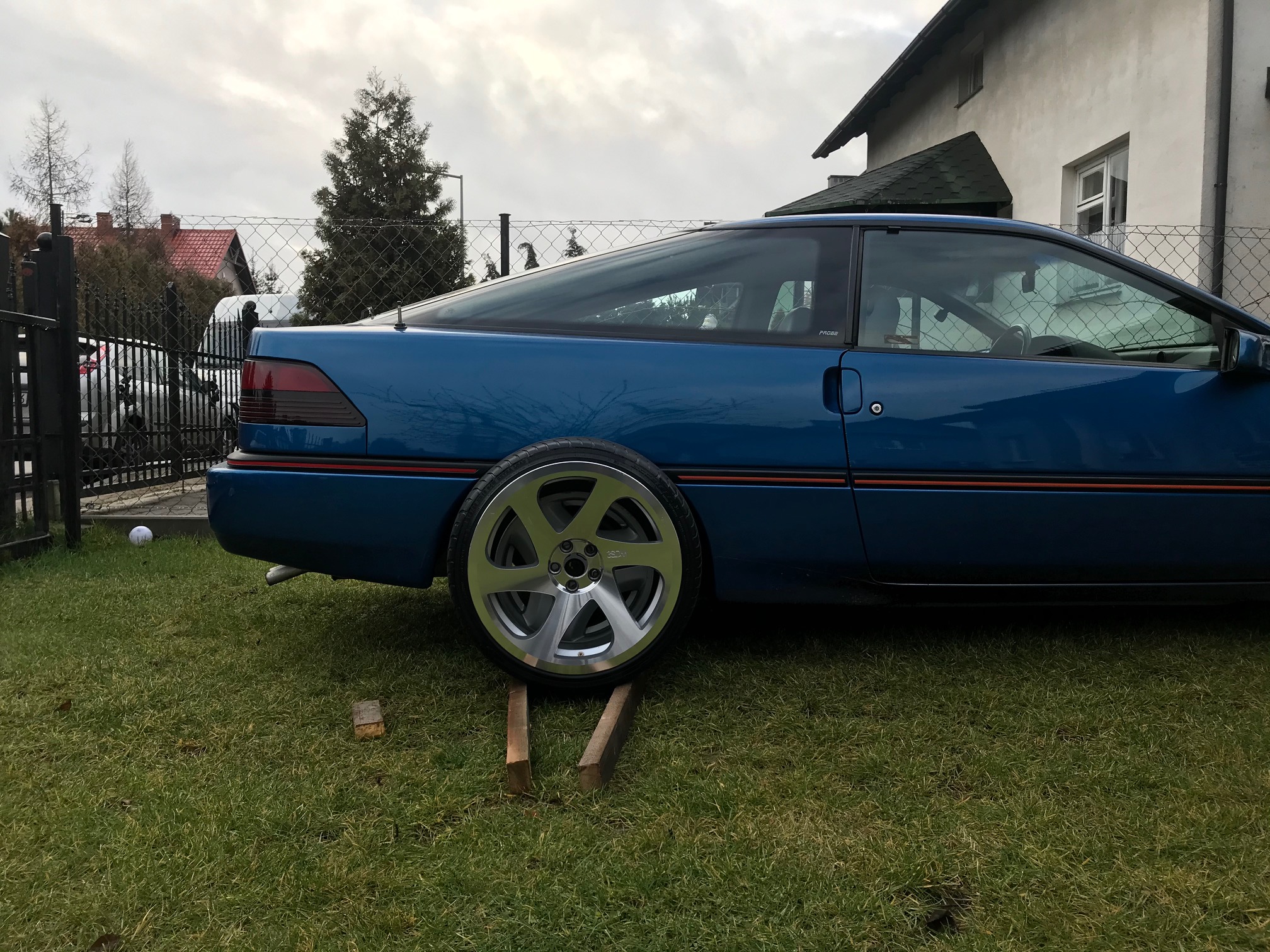

Wstępne przymiarki gwintu (jest tu mega różnica w wadze i rozmiarze amortyzatorów aż byłem w szoku jakie to wielkie hyhyhy). Kupiłem do tego jeszcze felgę żeby zobaczyć jak to siądzie 8J to minimum jakie chciałem uzyskać. Felga z kijanki 18" 8J ET 48 o ile dobrze pamiętam. Felgi 8J są okej można na nie naciągnąć już jakąś oponę żeby nie było balona, Jednak jak przyjdzie już zakuty gwint pomierzę dokładniej myślę że 9J jednak uda się wepchnąć do tyłu przy ET +-(20) Tak dla pewności że 18" będzie okej ponieważ w garażu gdzie mam niestety wąsko te 18" nie do końca mi leżało i wydawało się małe. Bałem się że po opuszczeniu auto będzie leżeć na ziemi a nie zgra się z nadkolem więc przymierzyłem tak na sucho 18 kumpla i chyba będzie okej. Są to zdjęcia do wzrokowego przypasowania wielkości felgi i wielkości nadkoli felga będzie inna ;p (raczej ;p choć pewności nigdy nie ma hehe)
Niestety na okucia wstępnie czekać będę do marca. Felg szukałem już w całej Europie jak i Japonii i albo nie ma nic powalającego albo cena przekracza wartość samochodu.... Mam nadzieje że to tylko z powodu pory roku i za jakiś czas coś się ruszy
. Do marca musi się coś znaleźć

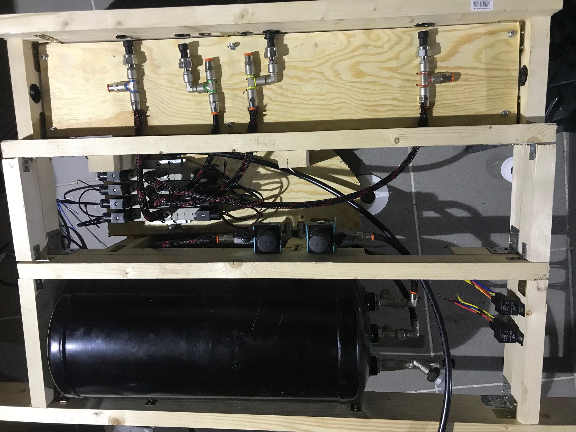

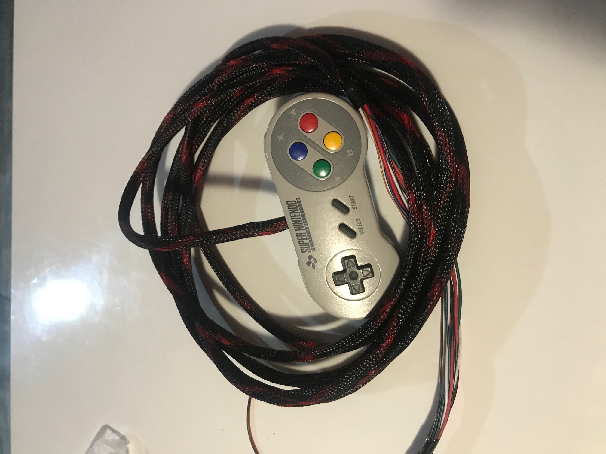

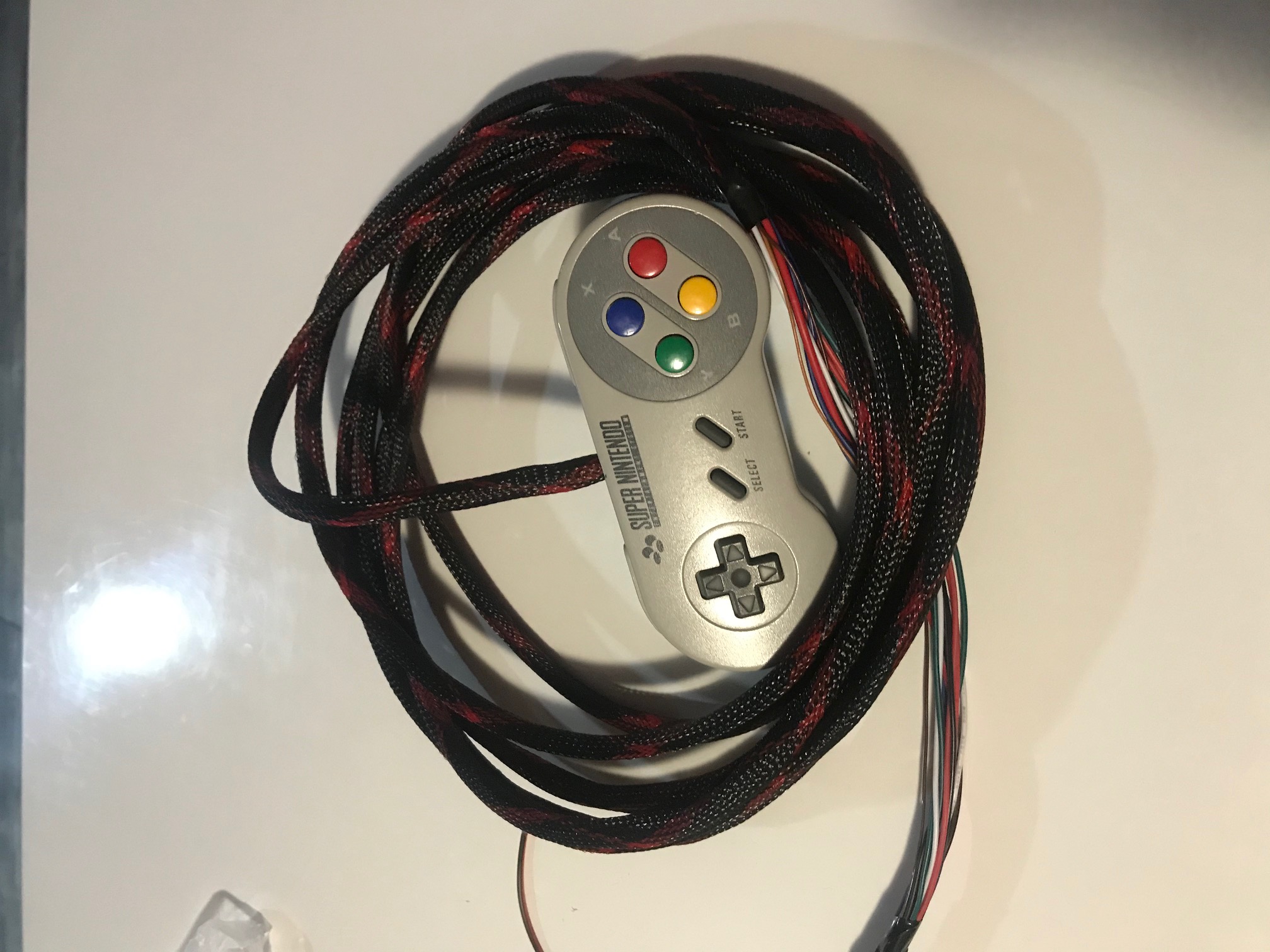

No ale przynajmniej jest czas na porobienie instalacji czy chociaż nietuzinkowego pilota do Aira

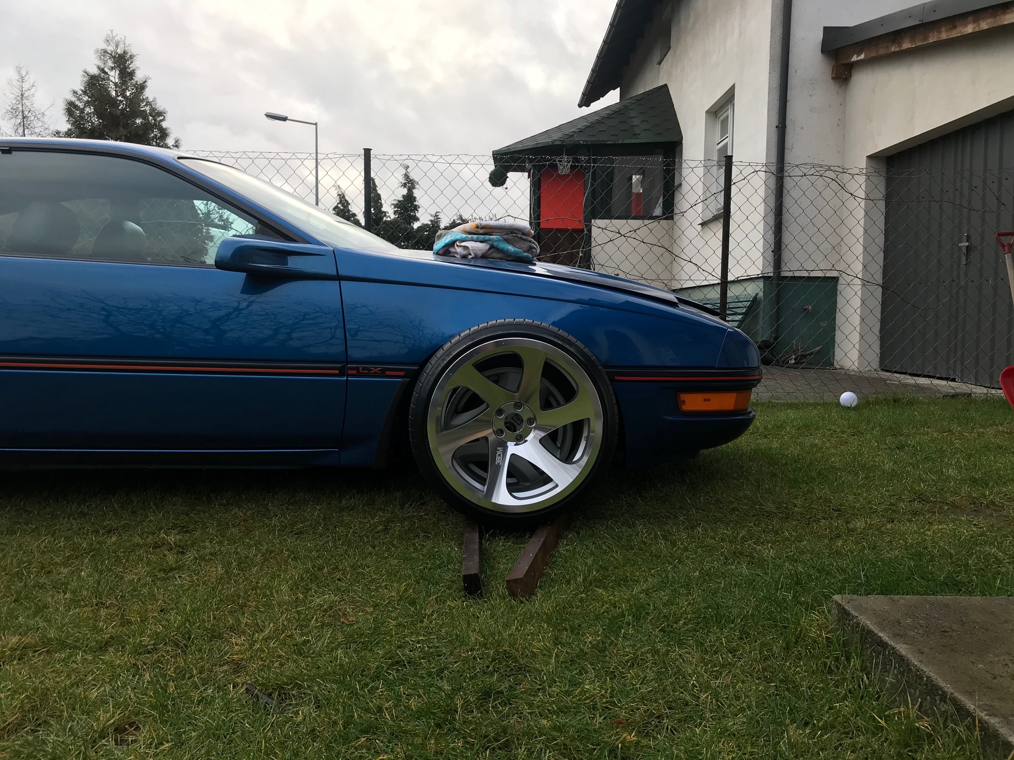

Niestety nadal zostaje kwestia kół, która jak zawsze jest najbardziej problematyczna.. Na razie nie widziałem niczego ciekawego coraz częściej rozważam zrobienie customów
- Posty: 4272
18 choć 17 też chodzi mi po głowie ale nie mam punktu zaczepienia. Jeżeli ktoś śmiga na 17 proszę o foto
- Posty: 5267
Moim zdaniem 18" to za dużo na 1gen. 17 najładniej wygląda i się dopasowuje. Zobacz u) Lukasa007
- karakan
- Posty: 469
- Lokalizacja: Warszawa/Lubin
Również uważam, ze 17' jest optymalne, 18 już źle wygląda
Nie jest to kwestia wyglądania a spasowania. Pewnie co pierwsze wpadnie w ręce ciekawego to kupie, najwyżej gdy 17 się nie sprawdzi to zamianie na 18 i odwrotnieRomas pisze: 2020-01-30 10:20 Moim zdaniem 18" to za dużo na 1gen. 17 najładniej wygląda i się dopasowuje. Zobacz u) Lukasa007
