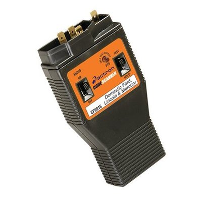

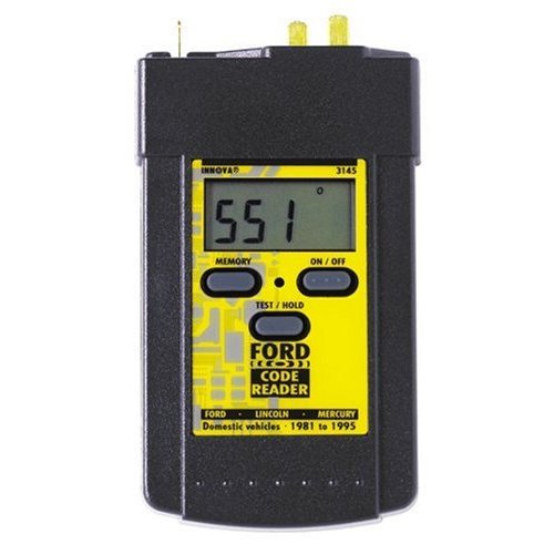

Ależ były komputery do odczytywania kodów - nadal na amazonie można kupić odpowiednik Rotunda Super Scan II za ok. 25$ i mieć specjalizowany dźwiękowy sygnalizator błyśnięć żaróweczki.
Lub nawet cyfrowy sumator tych błysków, rozróżniający błyski krótkie i długie za tę samą cenę.
Ten drugi to już komputer pełną gębą.

Ale to są samodzielne czytniki - zwracają kody i tyle.
Za jakieś 50$ można kupić też kabelek do kompa - pewnie z programem.
Nadal pozostaje tylko kwestia: PO CO? Lista kodów jest publicznie znana, metoda odczytu na żaróweczkę, diodę czy amperomierz też, to nie jest OBDII z ostatniego rocznika dwójek, że bez interfejsu się nie obejdziesz.
