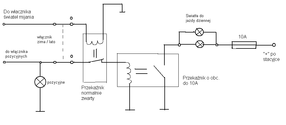

A ja proponuję uniwersalny układ do I i II gen z dodatkowymi światłami do jazdy dziennej.
układ działa dopiero w momencie włączenia świateł pozycyjnych i po przekręceniu stacyjki.
Spełnia wymogi o których mówi ustawa, tzn wyłącza się po podniesieniu lamp i może zostać tylko załączony razem ze światłami pozycyjnymi.
Dodatkowy włącznik umożliwia wyłączenie układu na okres letni, aczkolwiek jest niepotrzebny, bo zakładam że nikt nie jeździ na pozycyjnych.
