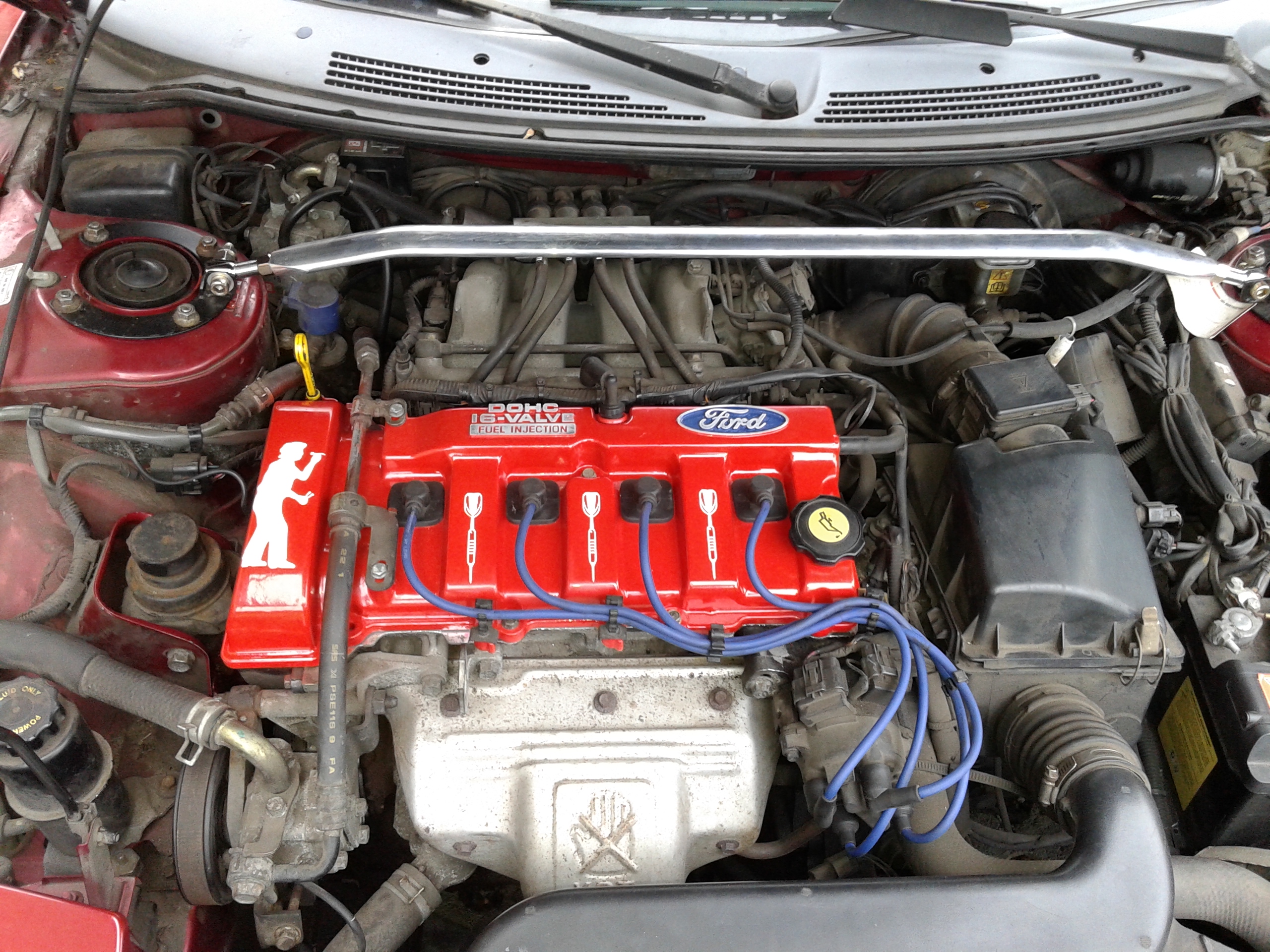

A oto efekt kolejnych kilku dni pracy, oprócz wymiany rozrządu dodałem miły efekt wizualny. Jako że lubię grać w DARTA stąd wybór motywu oczywiście wszystko malowane żadnych naklejek

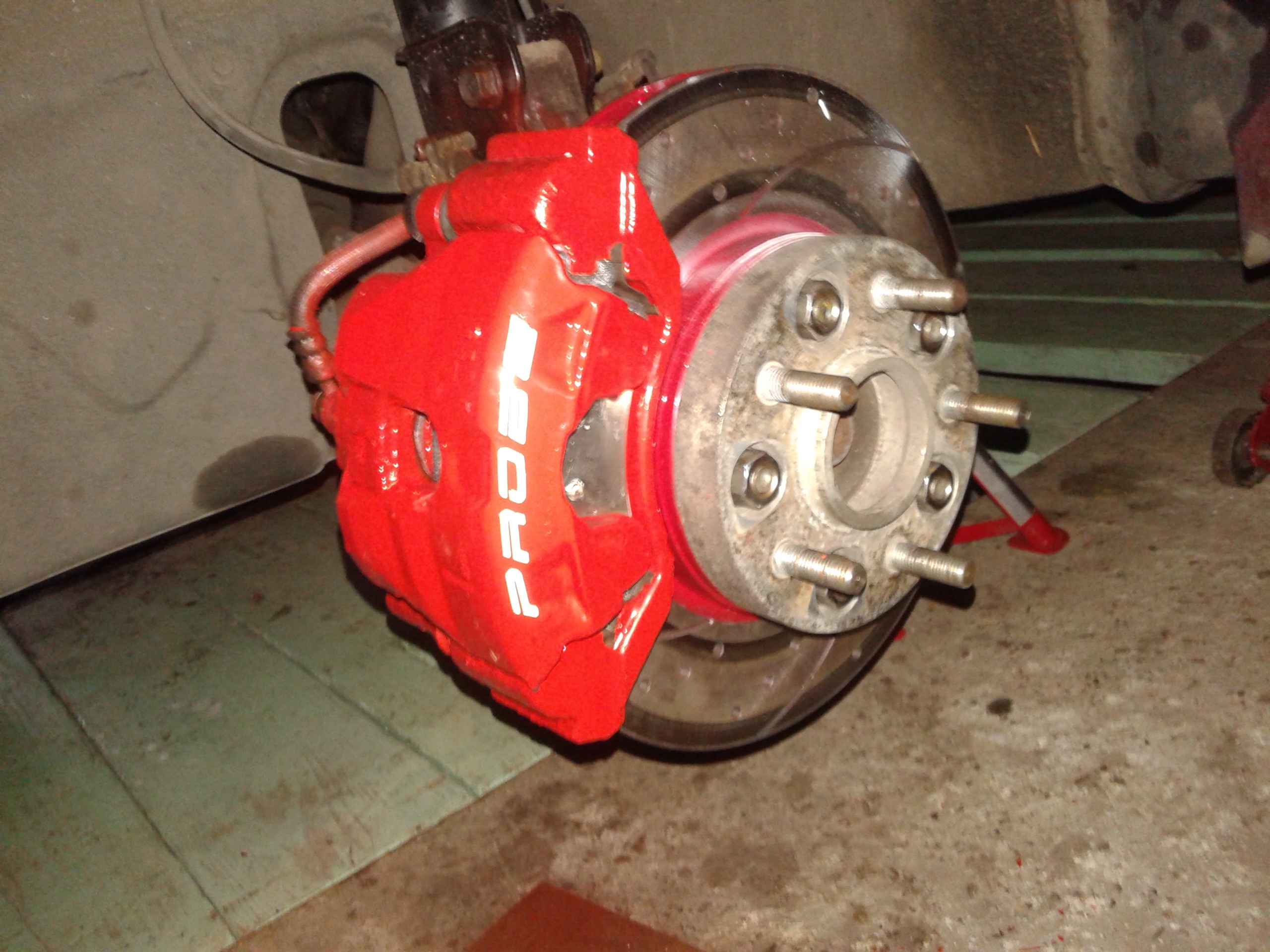

Jak tylko do końca ogernę przednie zaciski to wrzucę kolejne fotki Pod maską początek długiej drogi I jak już się pewnie zorientowaliście szybko to nie będzie.- Spider33
- Posty: 1242
Re: wuka
Braku pomysłowości to nie mozna Ci zarzucić. Naprawdę fajnie wygląda ta pokrywa Jakim lakierem malowałeś?
- wuka
- Posty: 1031
Re: wuka
Lakier VHT do malowania elementów silnikowych. Odporny na wysokie temperatury. Pod spodem są 3 cienkie warstwy białego, później nakleiłem naklejki (jako szablony) potem wystarczyło prysnąć czerwonym, żeby wyszło gładko to musiałem ze 4 razy (nie liczyłem). Na końcu odkleiłem naklejki i efekt widoczny na zdjęciu. Podobnie będę działał z zaciskami z przodu, tylko tam zostawię napis PROBE. Jak zrobię to oczywiście wrzucę fotki.

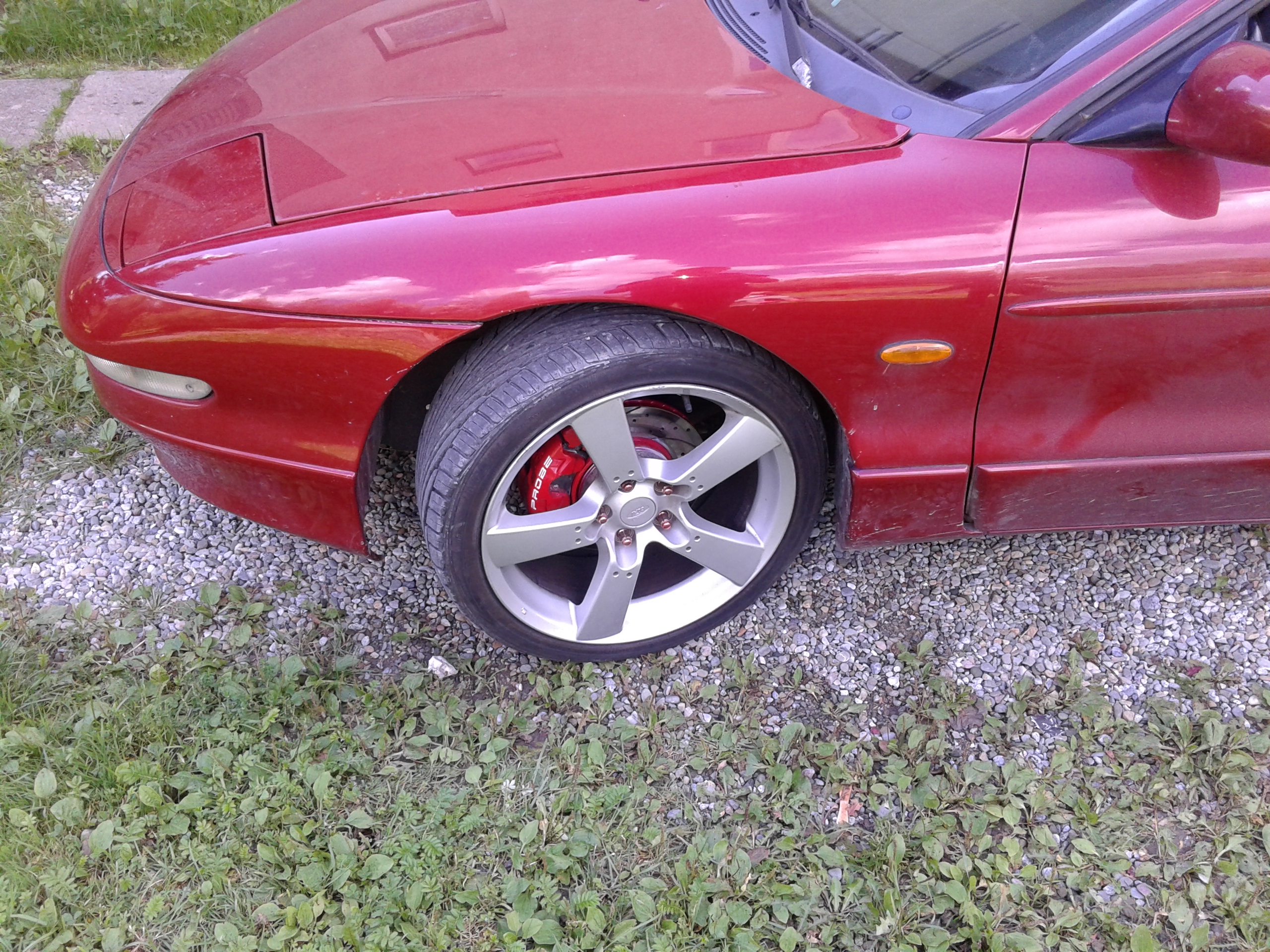

A tak wyglądają teraz moje hamulce

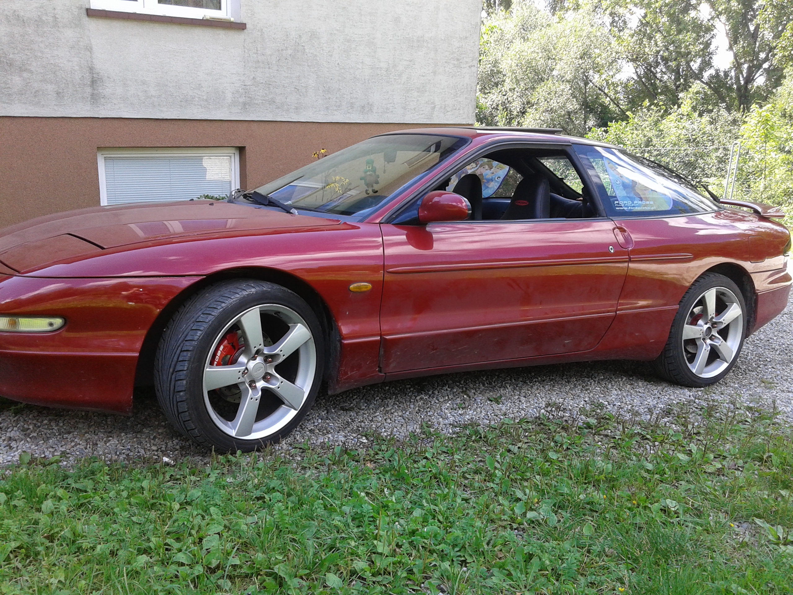

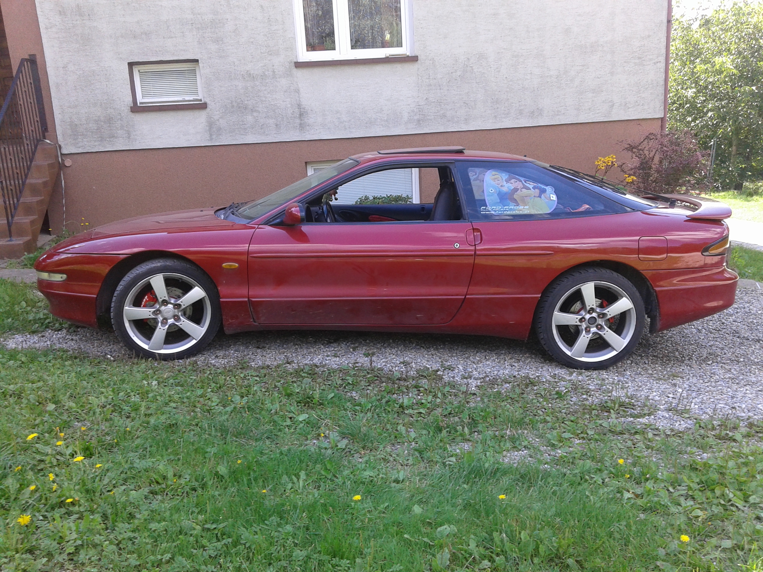

Zamontowanie sprężyn obniżających o 35 mm nie przyniosło aż tak oszałamiającego efektu jak się spodziewałem. Auto jest zdecydowanie twardsze, zamontowane są amortyzatory gazowo-olejowe plus rozpórka kielichów na przodzie.
Generalnie efekt mi się podoba (zwłaszcza księżniczki mojej Księżniczki na szybie )
Re: wuka
Wspaniała robota gratulacje !!!

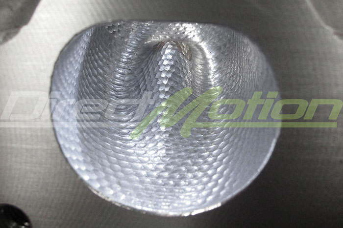

Wiem, że są zarówno zwolennicy jak i przeciwnicy takiego przygotowania głowicy, ale zamierzam takie coś zrobić Czas przygotowania nie gra roli nie spieszy mi się.

Zawsze można tak przygotować Temat dla cierpliwych wiem, że to nie ręcznie, ale zawsze można podłubać coś w ten deseń.
