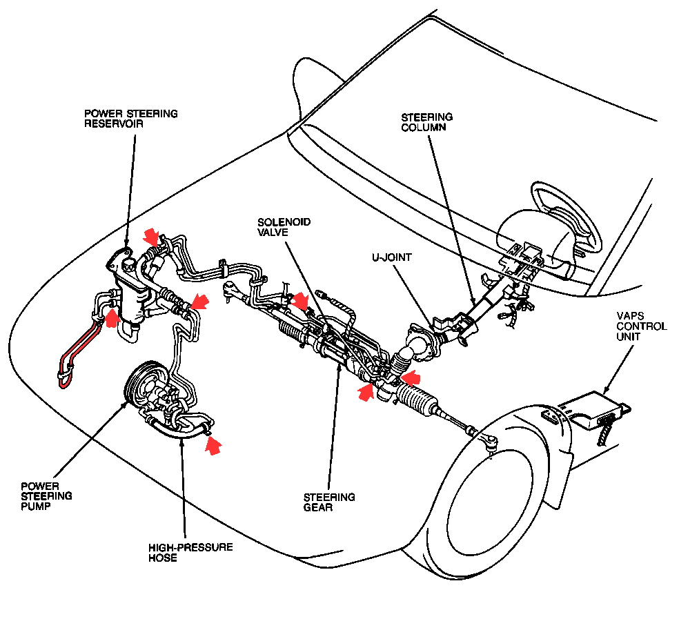

A z poziomem płynu wszystko ok? Nie cieknie Ci ze zderzaka z przodu po prawej? Sprawdź tu:

Ten kawałek rurki zaznaczony na czerwono kilka postów wyżej, to chłodniczka wspomagania - ma nawet osobny temat dot. cieknięcia.

Chłodnica oleju to tylko (na moje oko) zwykła rurka miedziana o długości po wyprostowaniu może z 40-50cm... średnica zewnętrzna to takie Fi9 w porywach fi 10 ale wąż gumowy olejowy Fi10 jest za duży - był luźny... Więc rozebrać i zobaczyć lub w ciemno kupić rurkę miedzianą fi 9-10 po zewnątrz z cienką ścianką.
Moja maglownica cieknie tam gdzie są takie ząbki (przekładnia z kierownicy na tą poziomą szynę) tam jest czerwono zawsze (było a po wakacyjnym remoncie jeszcze tam nie zerkałem). Dodatkowo zawsze mi się pociło po stronie pasażera mamy taką gumową złączkę z węza (kawałek dalej jest czujnik ciśnienia czy coś na dwa zielone przewody) to ten wąż zawsze był spocony (wymieniałem kilka razy) po remoncie nie patrzyłem tam nawet.

Które to koło ? Przednie prawe ? Sprawdź chłodnicze oleju wspomagania czy przypadkiem nie obleciała ci. Lubi gnić a wstrząs mógł spowodować jej rozszczelnienie.
- Posty: 3885
Re: Wspomaganie, awaria
Tak jak pisze Bogdan9999 - na 90% to będzie "chłodniczka" wspomagania (taka rurka metalowa w kształcie "U" w nadkolu). Można kupić rurkę miedzianą i ją zastąpić (koszt niewielki, ale roboty trochę jest). Więcej poczytasz o tym na forum. Ewentualnie uszkodził się któryś z przewodów doprowadzających, lub odprowadzających olej do/z układu wspomagania.
