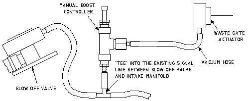

Panowie, mam taką zagwozdkę.
Ściągnąłem ten obrazeczek ze strony Propera i zauważyłem że ja i chyba wszyscy mamy inaczej podłączony MBC, bo tylko na linii przepływu do westgate`a, a ma być w ten sposób:
Może ktoś wytłumaczyć o co chodzi?
Kalii, Quaki? :?: :?: :?: :idea: :idea: :idea:

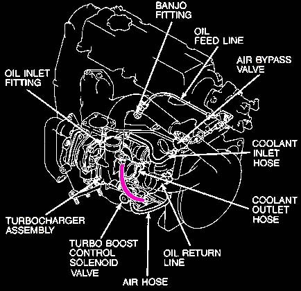

Ja mam podłączony MBC zamiast oryginalnej zwężki:
I wszystko działa jak należy. Stąd moje zdziwienie że podłącza się to inaczej (według rys. powyżej).
