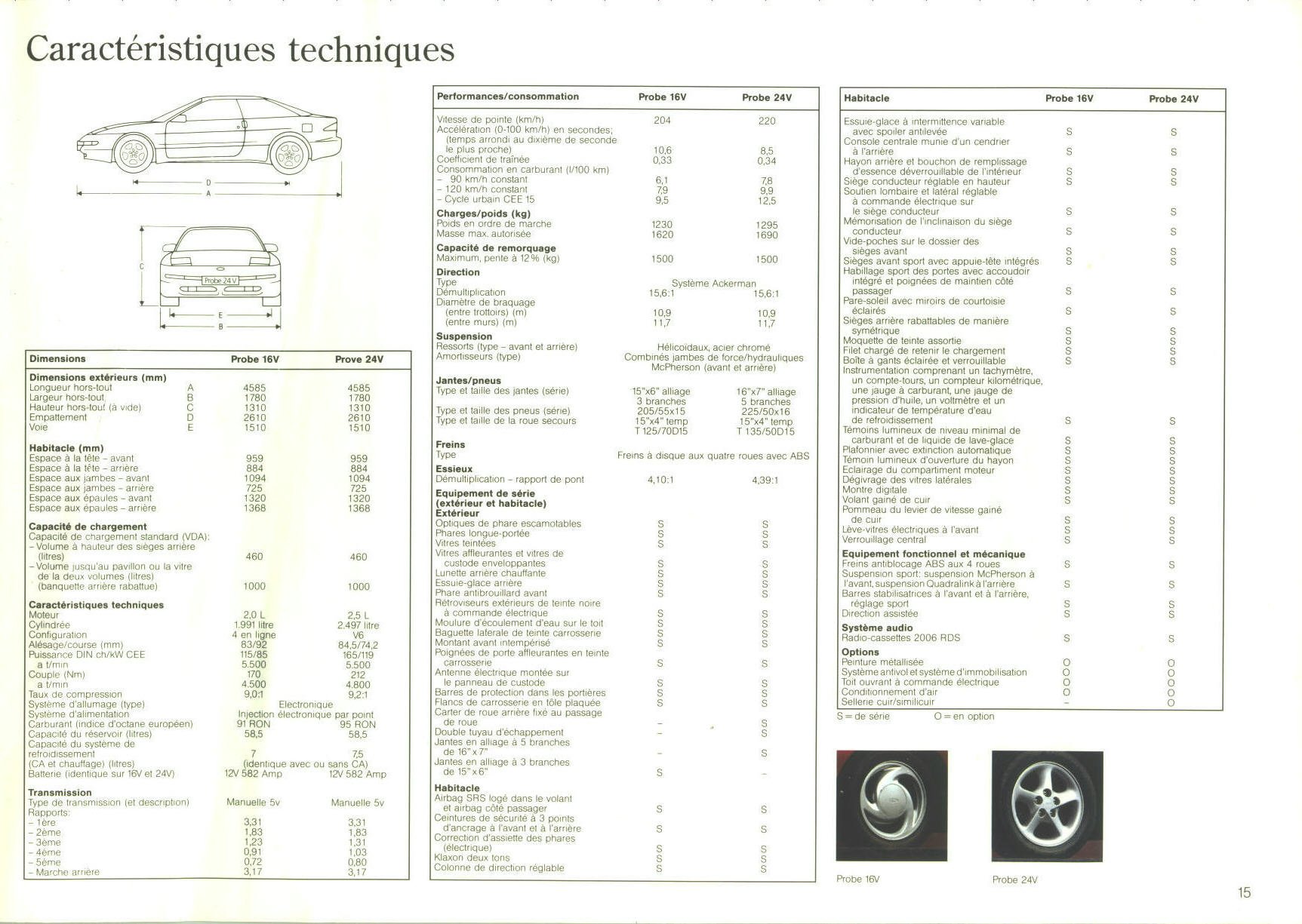

nikosnikos pisze: No prosze - to nie wiedzialem, ze w jakies instrukcji pisza, ze probek 2.5 tyle pali. Ale to by sie zgadzalo :twisted: (tak - teraz milion osob powie, ze sciemniam :D , niektorzy wlasciciele 2.5 tylko popra :D ) - na zlocie na Mazurach zrobilem w sumie 750km i srednio mi spalil 7,9 litra benzynki Pb95:!: :!: :!: :twisted:
A tak kiedys sciągłem ze strefy
