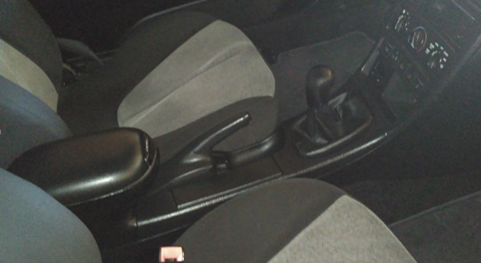

Ostatnio wpadł ori podłokietnik jak i również nowa szyba czołowa z uszczelką :D Podstawkę na akumulator udało się w końcu zmodyfikować, maska już się domyka.
