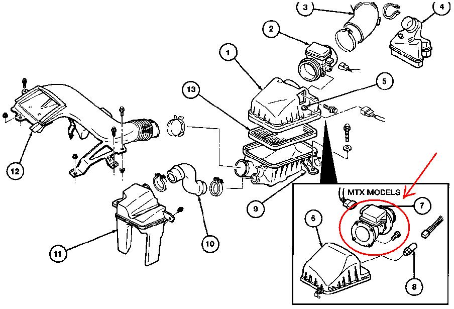

Doloty spalin do turbiny chcę zrobić 50mm,całe orurowanie do coolera i do samej przepływki będzie miało 60mm,a wylot z turbiny i cały wydech 2,5cal.
Przepływke najchętniej bym usunął i wstawił sensor widziałem to na amerykańskiej stronie tylko ciekawi mnie od jakiego auta zstało wklejone.
widać tu różnicę w przelocie jest ogromna.Powiedz mi jakimi średnicami byś to zrobił chodzi mi o dolot bo wydaje mi się że i do turbo i do kompresu mogły by być takie same.Aczkolwiek w kompresorze mamy większe ciśnienie gdyż pracuje on już od momentu uruchomienia silnika ,ale od czego jest bov.
Kumpel miał przypadek w motorze G60 w corrado że strzelały mu co jakiś czas gumowe elementy nic nie pomagały cybanty wysokociśnieniowe musiał kupić dość drogie gumy zbrojone i pomogło dmuchał niewiele ponad 1bar.i miał bova.[/img]
widać tu różnicę w przelocie jest ogromna.Powiedz mi jakimi średnicami byś to zrobił chodzi mi o dolot bo wydaje mi się że i do turbo i do kompresu mogły by być takie same.Aczkolwiek w kompresorze mamy większe ciśnienie gdyż pracuje on już od momentu uruchomienia silnika ,ale od czego jest bov.Kumpel miał przypadek w motorze G60 w corrado że strzelały mu co jakiś czas gumowe elementy nic nie pomagały cybanty wysokociśnieniowe musiał kupić dość drogie gumy zbrojone i pomogło dmuchał niewiele ponad 1bar.i miał bova.[/img]

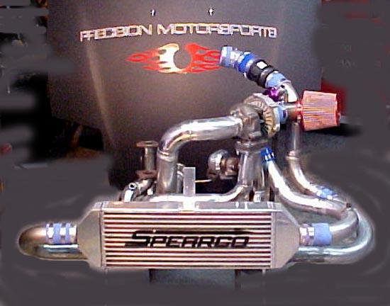

1. Kalii gdzie chcesz wstawic turbine najlepszym miejscem jest montaz przy silniku (przy twojej turbinie i przy silniku V6 odpada bo kolektory nigdy nie beda mialy rownej dlugosci a pozatym poprostu nie ma miejsca) najczesciej stosowanym rozwiazaniem przy naszym silniku jest miejsce ktore powstaje po przeniesieniu akumulatora do bagaznika gdyz ma kilka podstawowych zalet
a. miejsce jest o tyle dobre ze mozna wykonac kolektory rowno odleglosciowe (mozna sobie pokombinowac
b.miejsce dosc blisko i spaliny nie traca impetu dzieki czemu duza czesc energi sopalin jest wykorzystana do obracania lopatkami turbiny
He he spojrzalem na zdjecia i widze ze dokladnie o tym miejscu myslalem
widzialem jeszcze kiedys jak ktos umiescil turbine tam gdzie schodza sie dwa kolektory i to podobno chodzilo ale czy dobrze i sprawnie nie wiem
2.Sadze ze srednice podane przez ciebie sa ok trzeba by bylo to powyliczac ale z praktyki i na czuja sazde ze wyjda mniej wiecej podobne do podanych wiec nie ma co strasznie kombinowac
3. srednice dolotu co do kompresora beda fabryczne przy doladowaniu rzedu 0,5 bara nie ma sensu zwiekszac srednic zmianie tylko gumowe kolanko na jego odpwoiednik w nierdzewce

6 to co pokazales to map sensor (chyba bo nie widac dokladnie na zdjeciu)lub zadaptowany poprzez specjalny uklad przeplywek z tak zwnaym goracym drutem (oba rozwiazania nie beda dzialaly z naszym kompem wiec pozostaje megasqiurt lub specjalna przstawka do przeplywka lub jakies inne ustrojstwo ktore dawalo by sygnal taki jak nasz przeplywek z map sensora z tym ze problem jest taki ze w naszych autkach mapa komputera nie przewiduje nadcisnienia w kolektorze wiec na 100% bedzie wciaz widoczny check engin

To co pokazał kalii na fotce jest dedykowane do tego silnikaQuaki pisze: 6 to co pokazales to map sensor (chyba bo nie widac dokladnie na zdjeciu)lub zadaptowany poprzez specjalny uklad przeplywek z tak zwnaym goracym drutem (oba rozwiazania nie beda dzialaly z naszym kompem wiec pozostaje megasqiurt lub specjalna przstawka do przeplywka lub jakies inne ustrojstwo ktore dawalo by sygnal taki jak nasz przeplywek z map sensora z tym ze problem jest taki ze w naszych autkach mapa komputera nie przewiduje nadcisnienia w kolektorze wiec na 100% bedzie wciaz widoczny check engin)

Cały układ będzie wyglądał tak
a miejsce turbo u mnie jest pokazane
http://www.fordprobe.pl/forum/viewtopic.php?t=6696
Natomiast co do mojego kumpla z G60 to właśnie miał bova i to dość wydajnego to jest dziwne.

Nie wiem czy to ma jakieś znaczenie ale ta przepływka o której wspomniał Sqad i wkleił zdjęcie, to nic innego jak przepływomierz pracujący na gorącym drucie (czyli znacznie większy przelot od tych montowanych w V6) i do tego pochodzący z 2.0 USA 93' automat, bo chyba o takim tu mowa i taki jest na zdjęciu.
A to z servisówki:
Tylko się nie sugerujcie tym co jest napisane na fotce, czyli MTX, bo tak naprawdę jest to od ATX, czeski błąd w serwisówce. Układ zapłonowy o dziwo też jest odwrotnie tam opisany. Wiem, bo sam mam 2.0 MTX
A to z servisówki:

Troche nie precyzyjnie sie wyrazilem blov-off faktycznie jest sterowany podcisnieniem (czyli mozna powiedziec ze go otwiera ja zle zrozumialem wypowidz Squada) z kolektora dolotowego za przepustnica (od stony zaworow)bo przed przepustnica jest nadcisnienie i tak ma byc gdyz jesli nie bylo by tego nadcisnienia nie bylo by sensu stososoac blov-offa za nieprecyzyjne wyrazenie przepraszam ale jestem dzis wykonczony
Kalli mial racje ze mnie poprawil
Co do tego przeplywomierza to tak wlasnie mi sie wydawalo juz gdzies kiedys widzialem taka konwersje przeprowadzona ona byla za pomoca specjalnego ukladu z mikroprocesorem ktory zmianial sygnal z przeplywoamierza z goracym drutem na takie same sygnaly jakie daje nasz przeplywomierz autor tego rozwiazania niechcial udostepnic zadnych danych na ten temat. Na pewno nie da sie tego podpiac bezposrednio.
