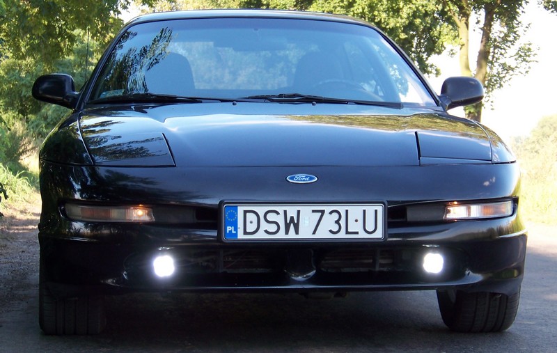

Nie możesz jechać na włączonych dziennych jak jest szarówka a tym bardziej w nocy ! Tylko w warunkach normalnej przejrzystości ...sama nazwa mówi dzienne :P
Masz tu zdjęcie moich za dnia jak świeciło słońce...a pomyśl sobie jak to świeci i gdzie w nocy
-- dodano 2010-09-03 17:39 --
Po za tym jak podłączysz je według schematu to nie uda Ci się jechać na obydwu bo automat steruje tym,żeby jak włączysz mijania to dzienne zgasić :P
