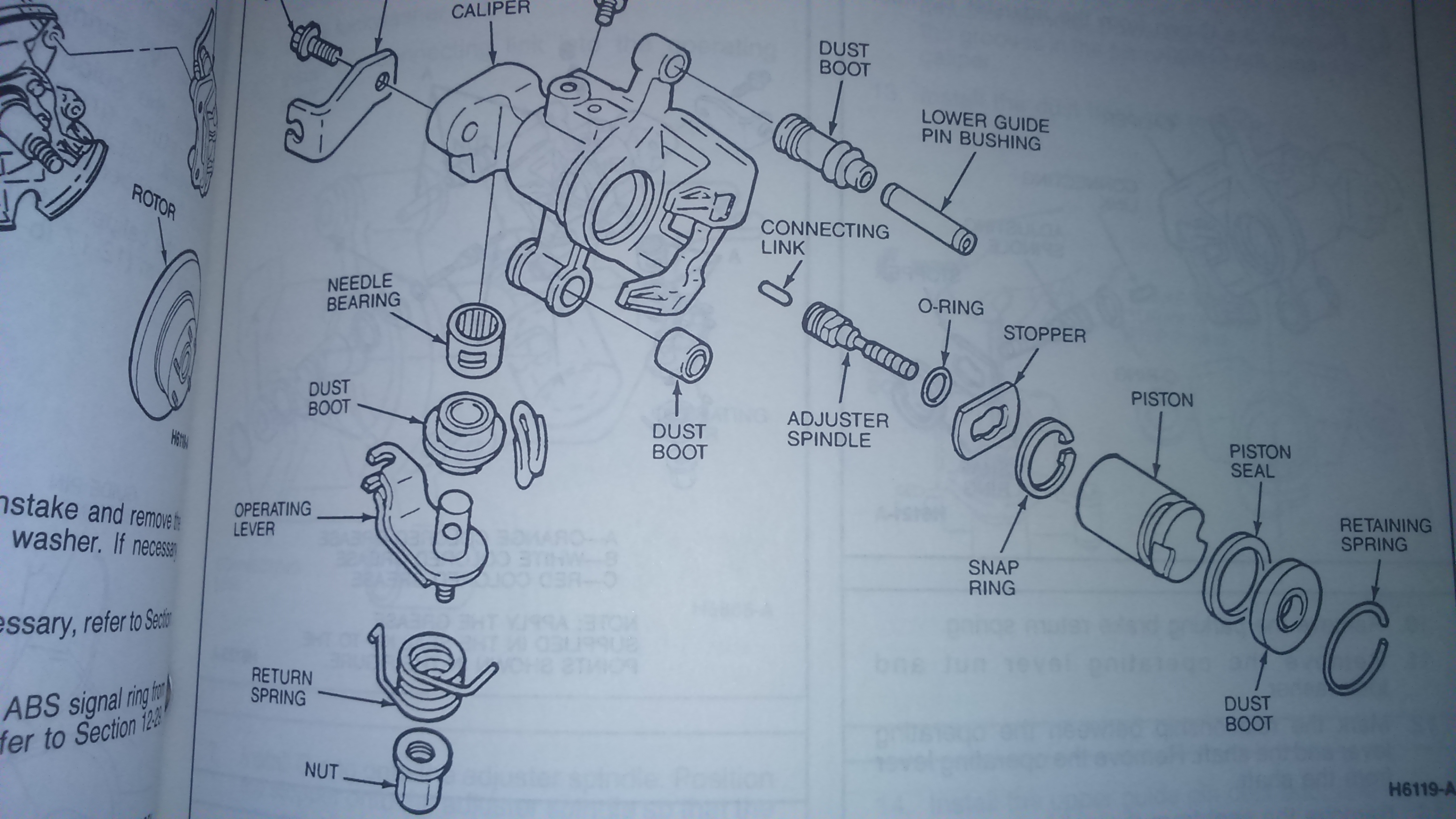

Cylinderki mają taki mechanizm w sobie. Tłumaczę:
- jest to gwnt ze sperężyną.... sprężyna umożliwia obrót tłonczka tylko w lewo (punkt widzenia zależy od punktu siedzenia więc zakładając że tłoczek stoi w miejscu bo trzyma się klocka to obraca się ten mechanizm na gwincie)
- jest to samoregulator zużycia klocka i powoduje że ręczny zawsze jest dobrze (powinien być) ustawiony i nie ma potrzeby korygować linek. Przy poprawnej jego pracy po wciśnieciu hamulca roboczego tłoczek się wysuwa a to w środku się obraca na tym gwincie. W chwili gdy tłoczek zaśnie klocki to ten mechanizm się blokuje i gdy zaciągniemy ręczny to wtedy popychamy bezpośrednio linką klocki hamulcowe i powinien blokować koła.

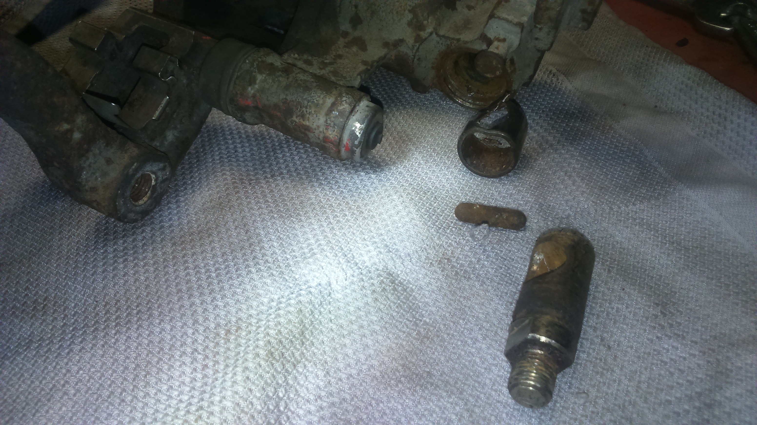

Tak - moje zaciski a dokładnie łożyska igiełkowe i ten trzpień są w stanie no nazwijmy to idealnym w porównaniu do tych zdjęć....
A poważnie. Kilka postów wcześniej widać zdjęcia z przed paru lat jakie mam łozysko igiełkowe - no i się pytam dlaczego skoro łożysko jest dobra i nasmarowane ręczny działa tak cięzko - no wg mnie mega ciężko w porównaniu do innych aut. Ja muszę mega siły użyć i nie blokuje kół a w innych lekko się zaciąga i koła zablokowane - stąd moje zdziwienie że zaciski mam no idealne (nie czepiajmy się tych mikro wytarć - ale nie sa w rozsypce z rdzy jak wyżej) a one nie hamują....

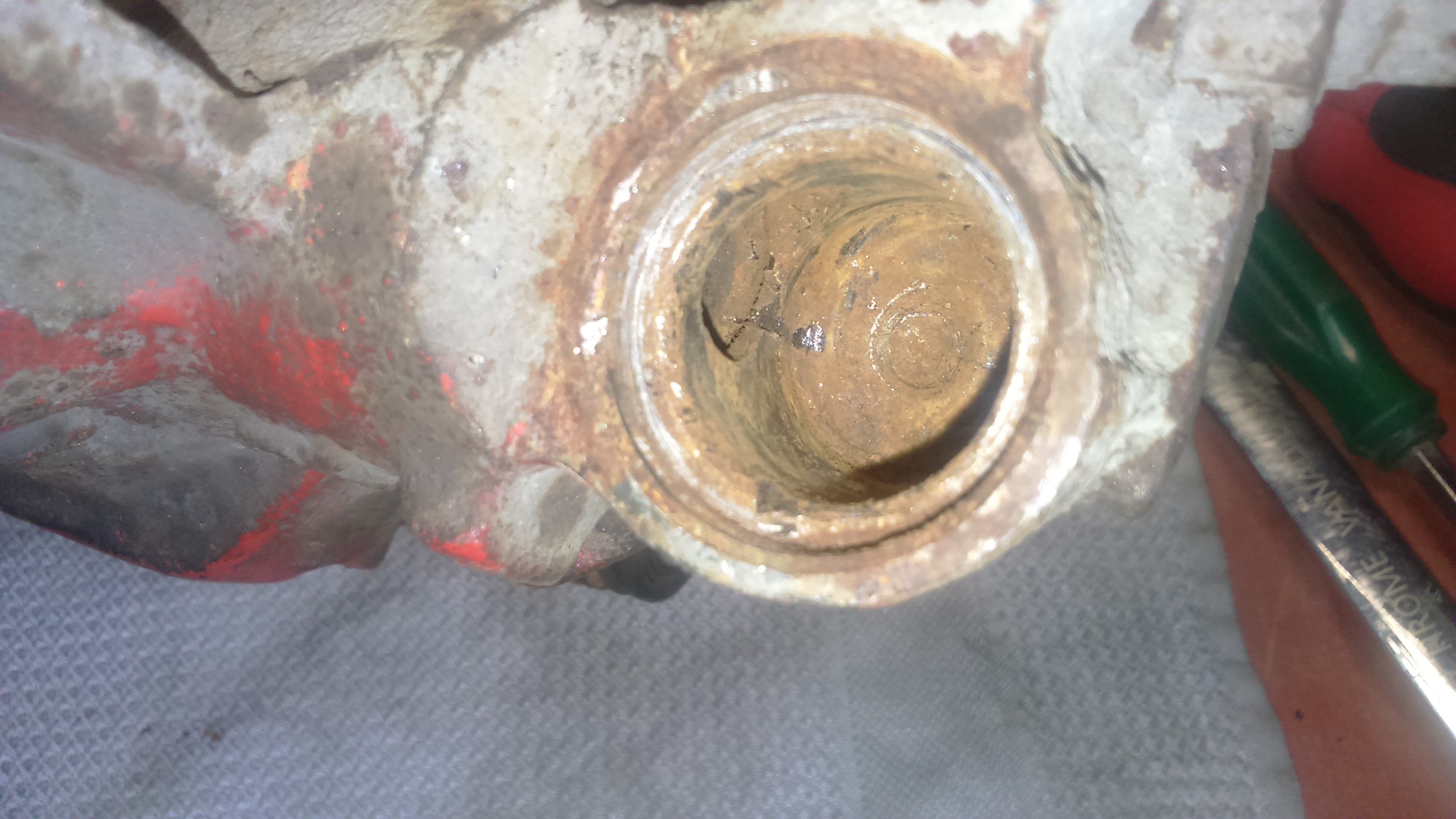

Do wewnątrz woda się nie dostaje? Tam nie ma prawa rdza się zrobić? Tym bardziej po tylu latach? Wszystko jest szczelne - dasz sobie za to ręce odciąć?
Popatrz na zdjęcia powyżej, są elementy wewnętrzne, a jak wyglądają?
Widziałem swoje po kompletnym demontażu na części pierwsze - jedna rdza na zacisku i mechanizmie. Kompletny zacisk z ręcznym miał tyle wspólnego co fakt, że zostało to zdjęte z auta.

Loganos69 - Zacisku nie piaskuje się tych elementów we wnątrz bo wtedy możesz wywalić to do kosza gdyż robi się powierzchnia porowowata.
Loganos69 - woda nie ma prawa dostać się do wnętrza zacisku skoro wumieniasz wszystkie gumy... Jak klikniesz strone wcześniej czy dwie będzie zdjęcie z 2014 czy 2015roku jak rozbierałem ręczny hamulec - wtedy był tam smar z rdzą łożysko faktycznie chodziło ciężko - po wyczyszczeniu WD40 itp wszystko było w stanie idealnym nasmarowałem smarem zwykłym zielonym i wiecie co wam powiem - teraz gdy rozbierałem zaciski ponownie stan smaru oraz łożyska był idealny - zero wody oraz zero rdzy wszystko chodziło płynnie - czywiście wyczyściłem jeszcze raz i nasmarowałem ponownie czerwonym smarem z kompletu reperaturek zacisku.
