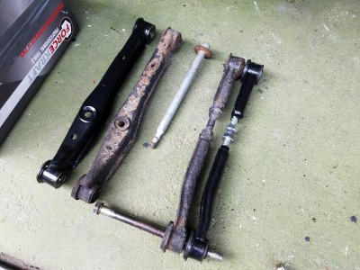

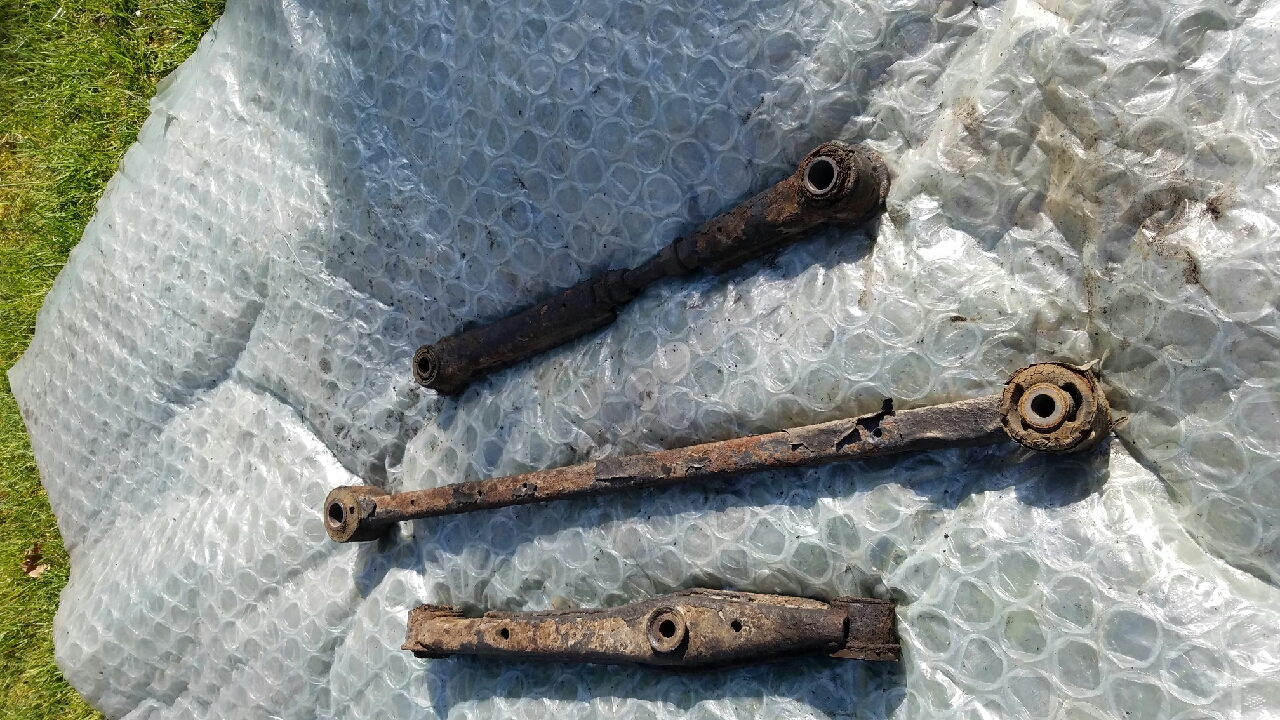

Co do wahaczy, to wszystkie poza tylnymi poprzecznymi (bez regulacji), są dostępne z firmy SRL (numrery są podane w dziale FAQ). Owe niedostępne nigdzie w Polsce wahacze poprzeczne znalazłem w USA z firmy Mevotech (CMS76166, CMS76165). Co do poliuretanów to są one również kupione w USA z firmy Energy Suspension - nic dedykowanego, dobierane po wymiarach (warto poszukać troche na forum MX6.com).

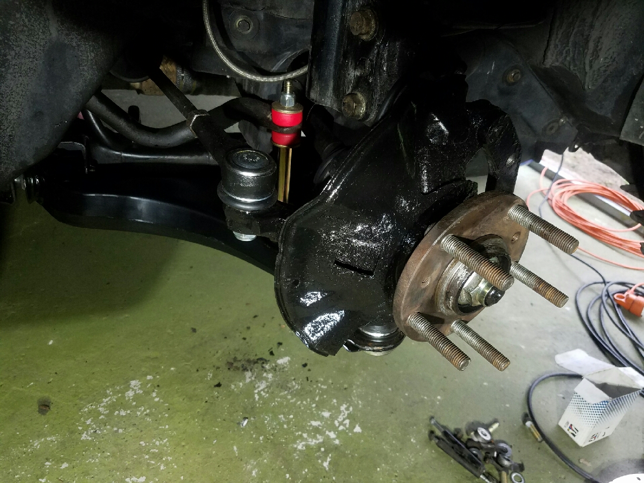

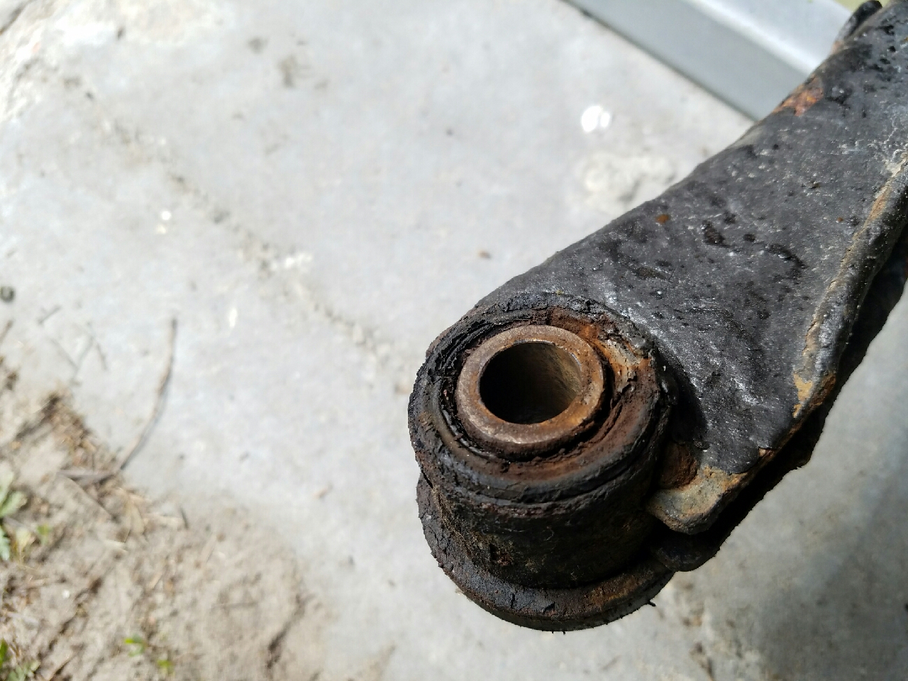

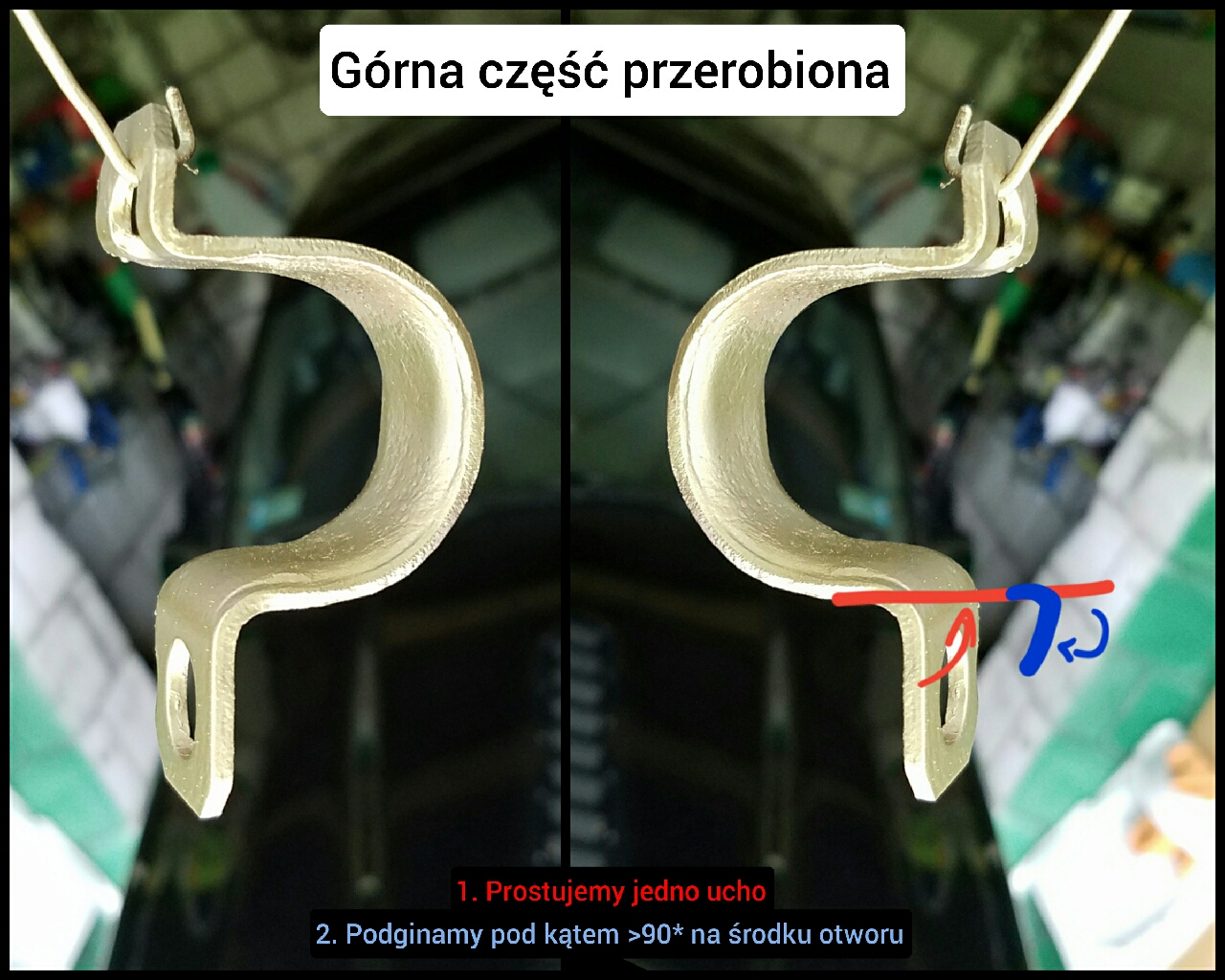

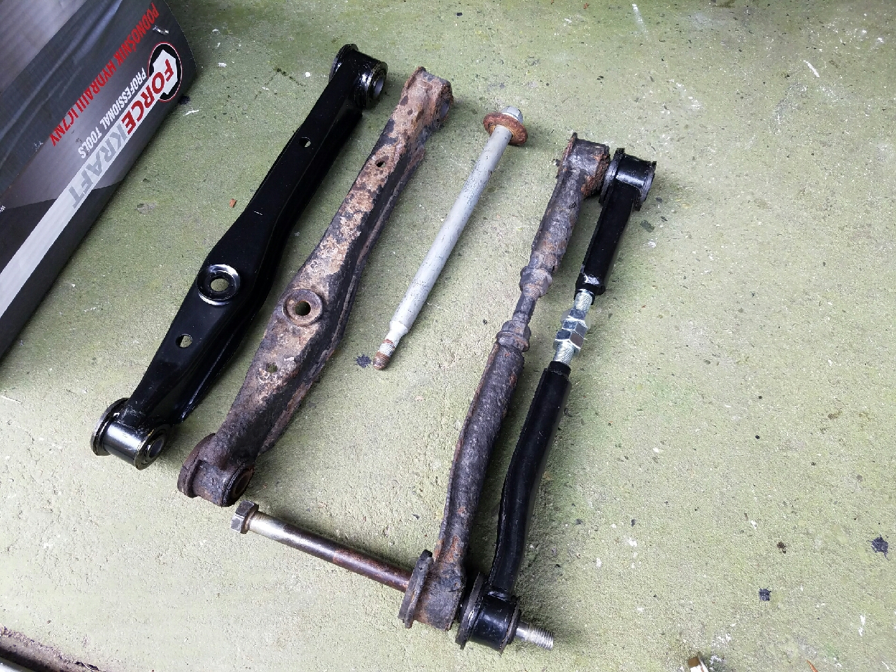

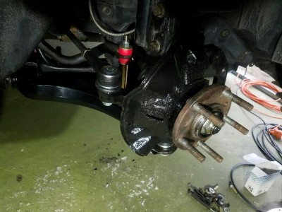

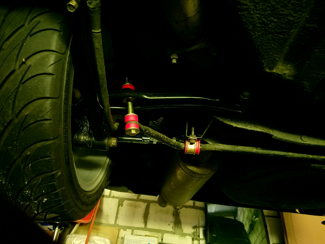

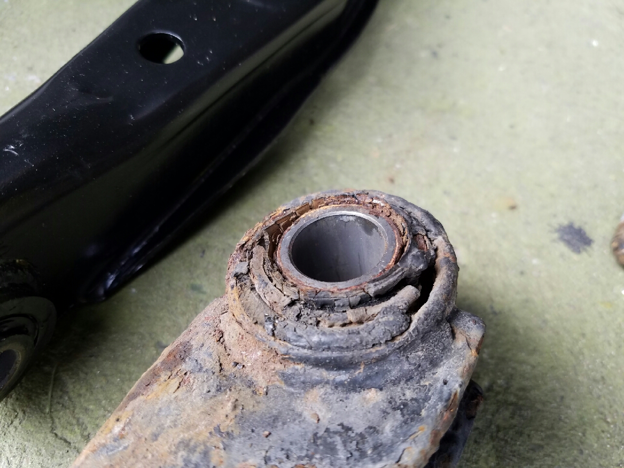

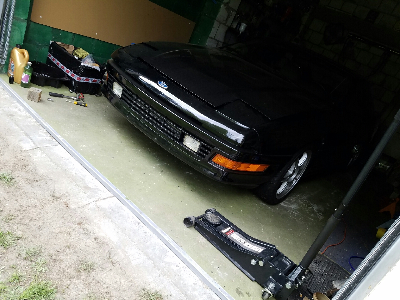

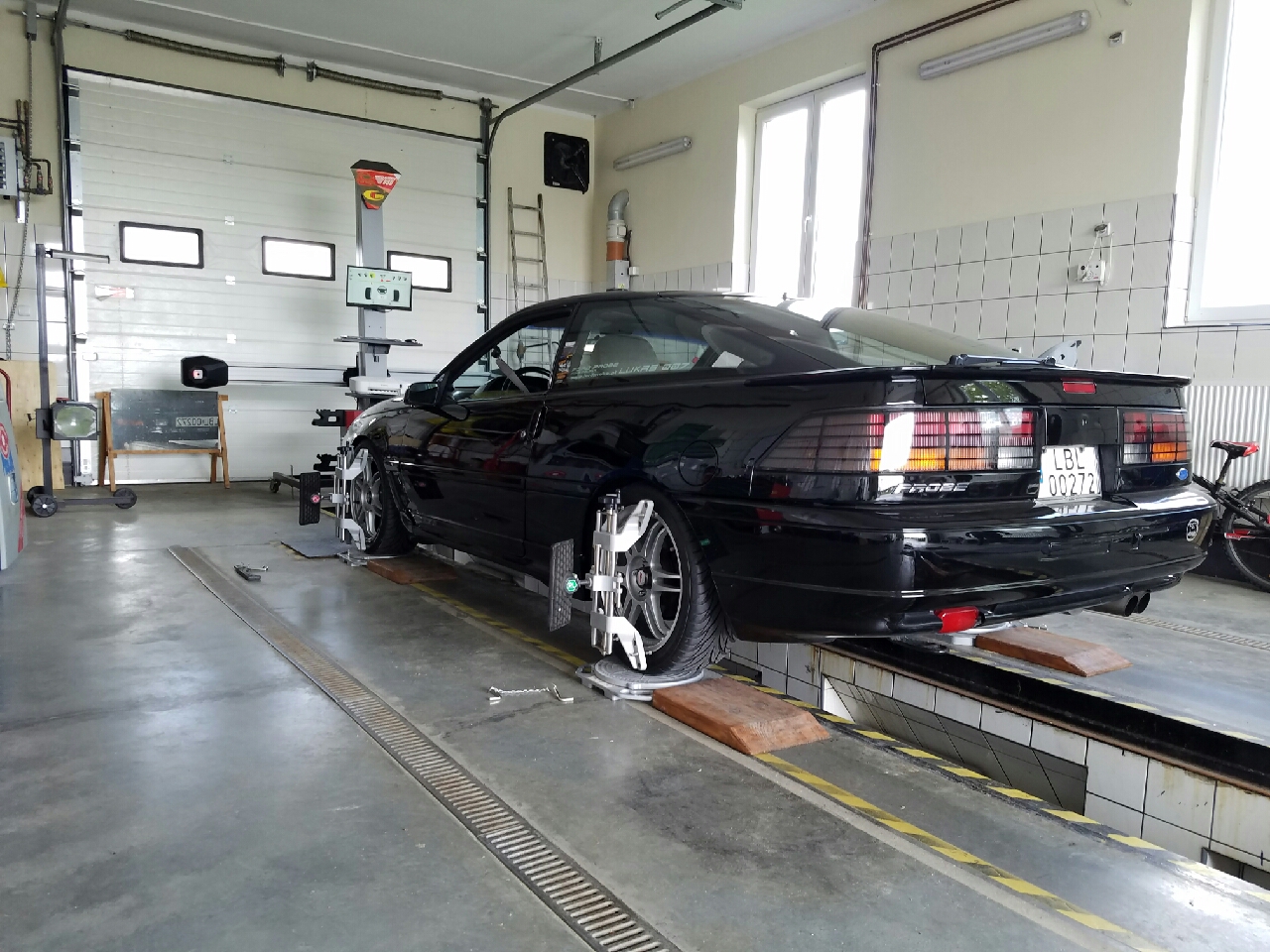

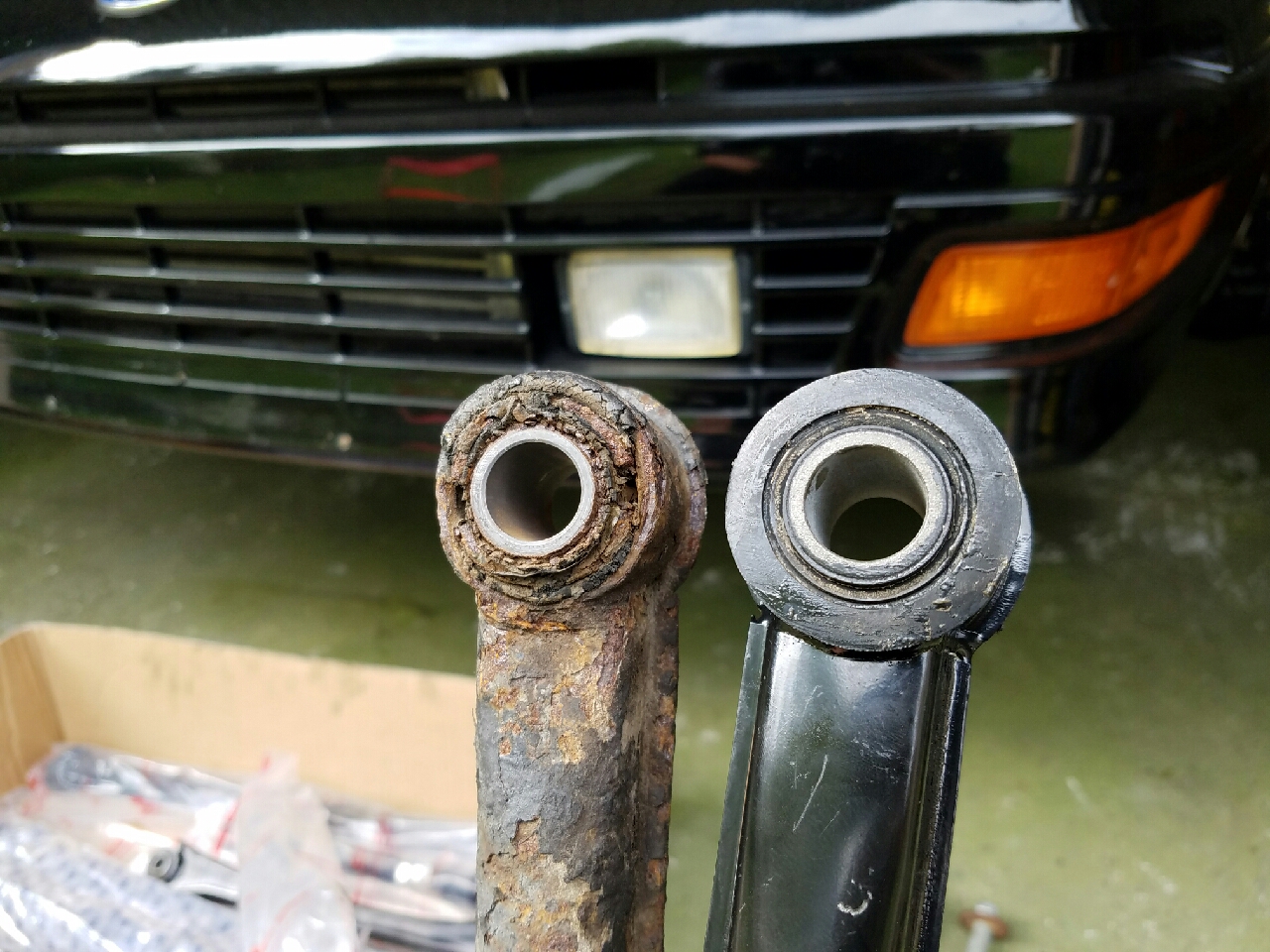

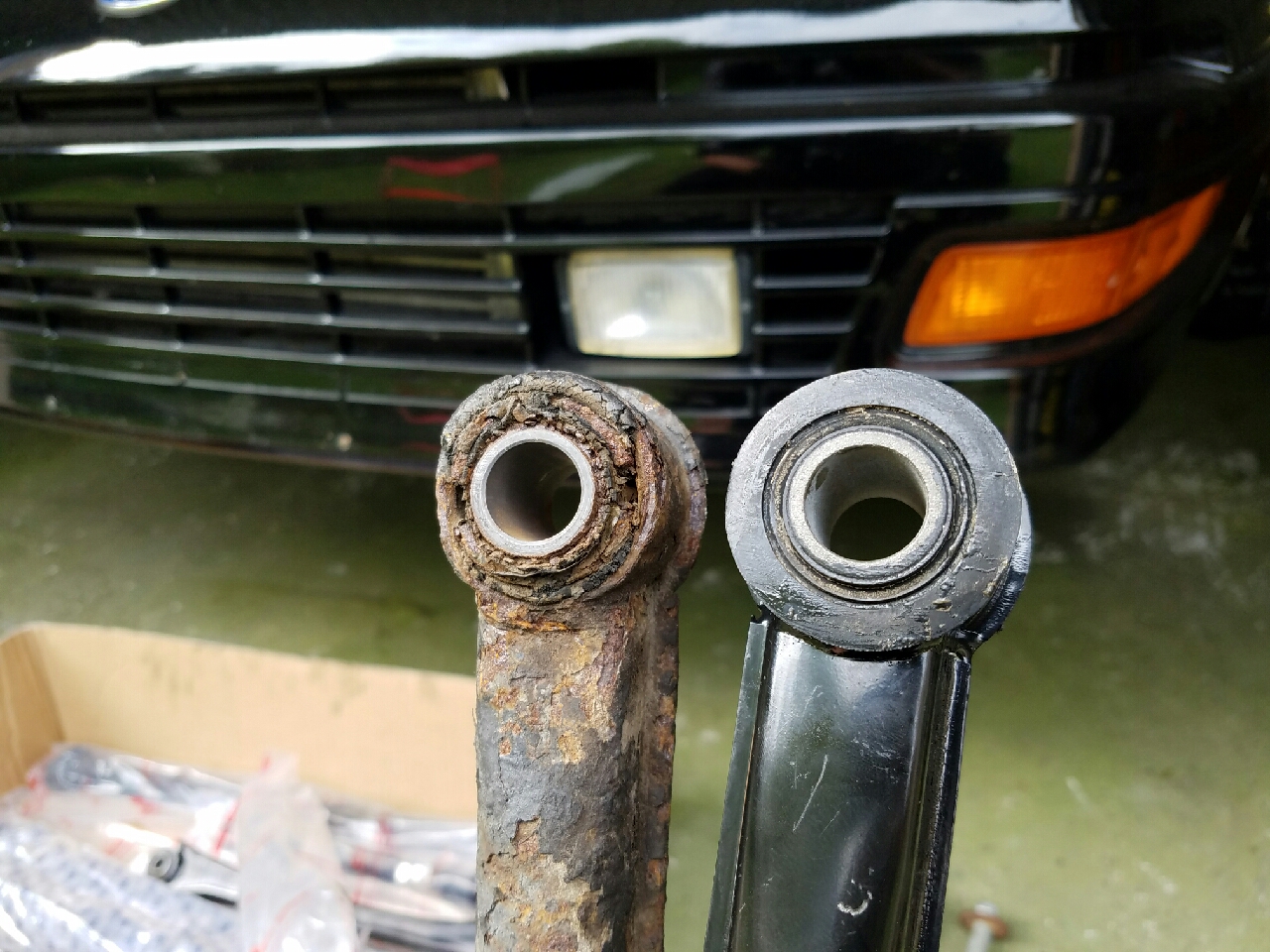

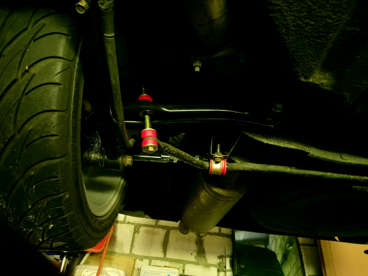

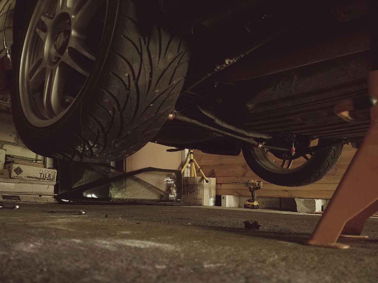

W końcu udało sie zabrac za zawieszenie. Z racji tego, że oststnio wymieniane były (tylne wahacze) jakieś 20 lat temu (albo i nigdy), łatwo nie było. Ogólnie wszystko pasuje dobrze. Łączniki stabilizatora pasują i z przodu i z tyłu. Tuleje z przodu bez problemów, za to z tyłu lepiej dopasować stare obejmy przednie (zdjecie w zalaczniku). Zostało wszystko poskręcać po opuszczeniu na koła, wymiana płynu hamulcowego i oleju (z płukankami), zbieżność, przegląd. Później można go troche w koncu przewietrzyć :)

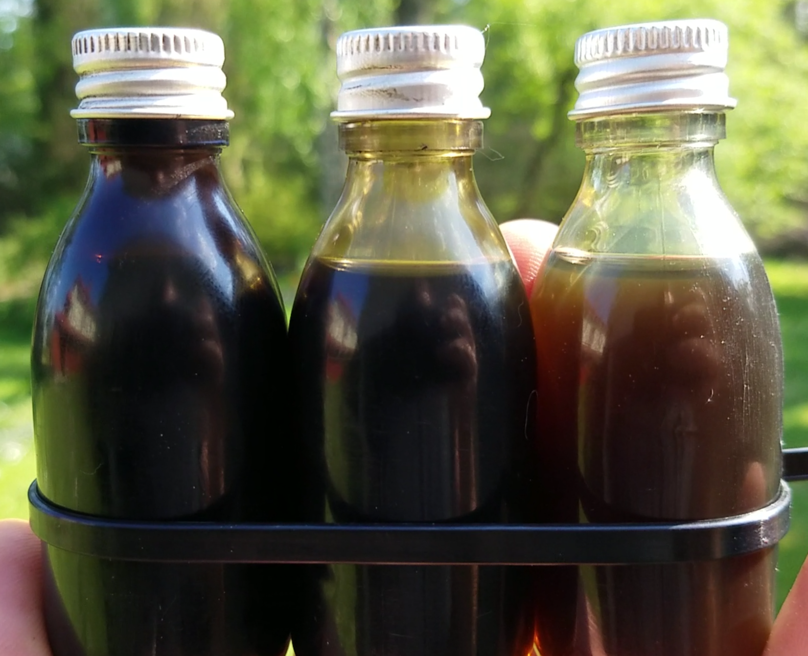

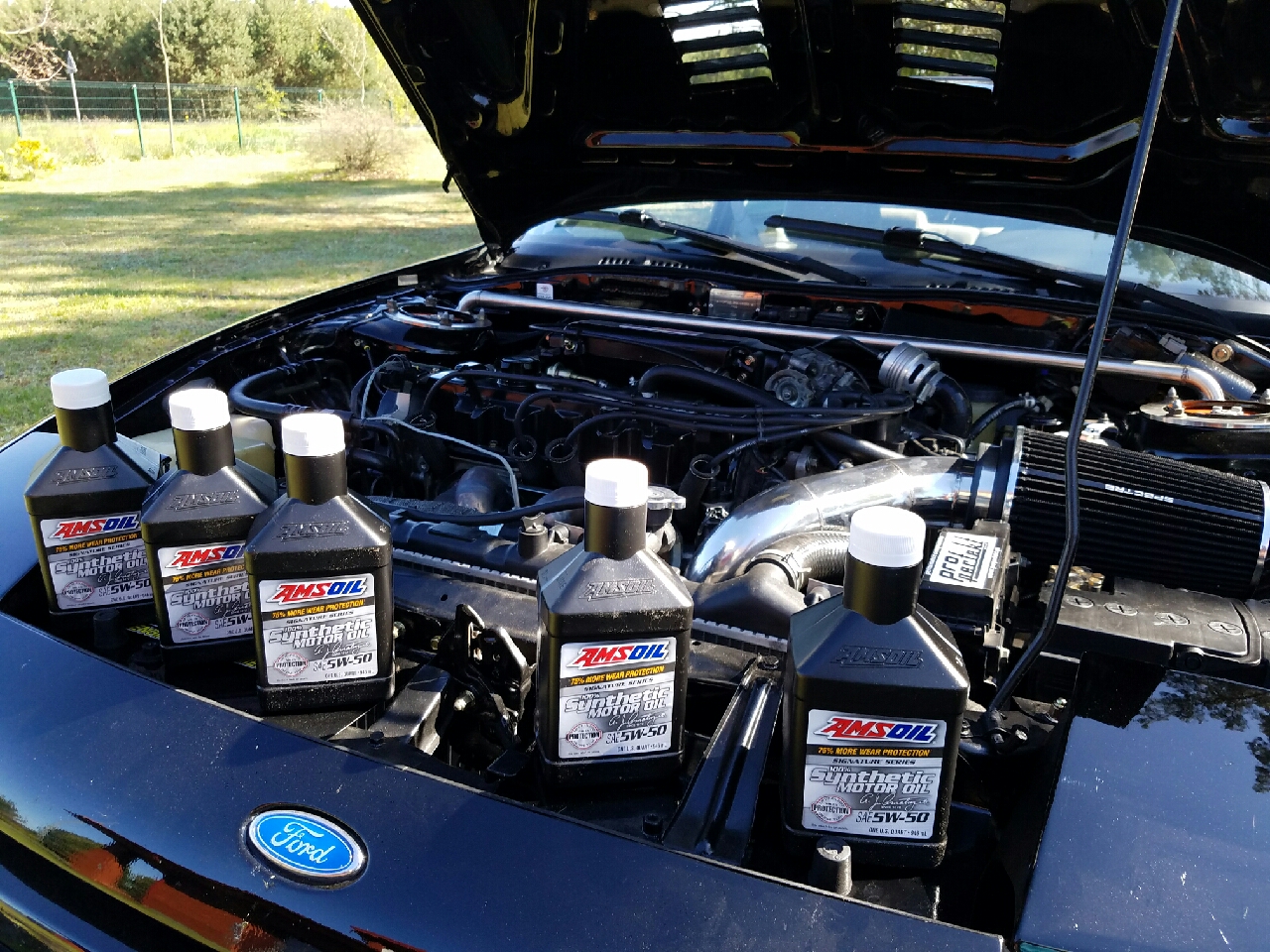

Tył poskładany, płyn hamulcowy wymieniony na ATE 200. Pierwsza wymiana oleju z płukanką zrobiona. W załączniku próbka Penrite'a po ok. 5000km (1.5 roku) + płukanka Amsoil. Jeszcze jedna wymiana na Specola 5w40 i leci docelowy 5w50.

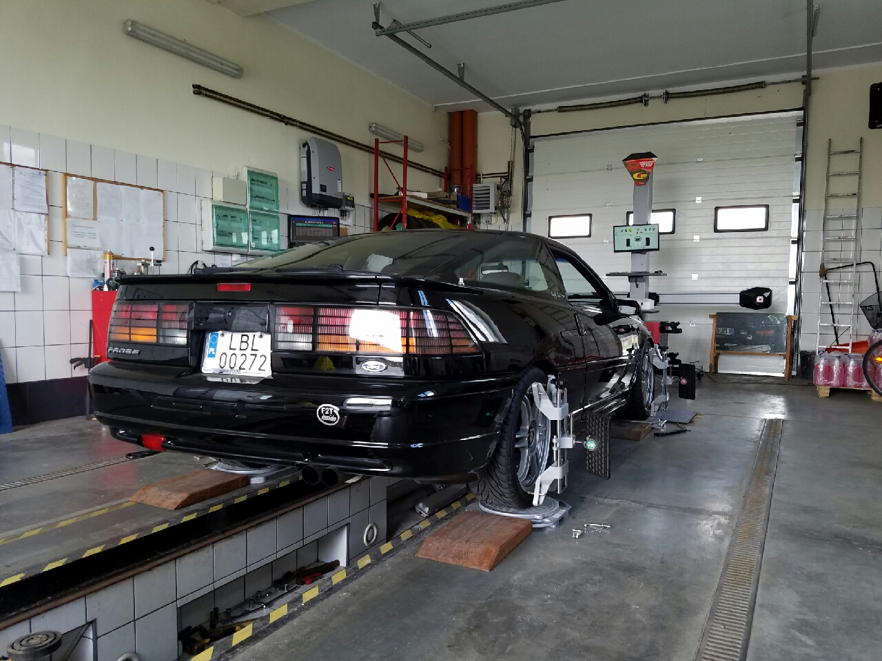

Zbieżność ustawiona, olej po 3 płukaniach zalany docelowy, czyli Amsoil 5w50 Signature Series. Silnik pracuje bardzo ładnie. Prowadzenie na nowym zawieszeniu dużo lepsze. Auto znacznie stabilniejsze w zakrętach. Niestety dalej trzeba mocno trzymać kierownice przy dawaniu w palnik - 500NM na przedniej osi swoje robi :) Polerki nie udało się zrobić, ale to kwestia czasu tylko. Właściwie lekkie odświeżenie, bo mimo upływu lat (od ostatniej korekty) nie ma tragedi.

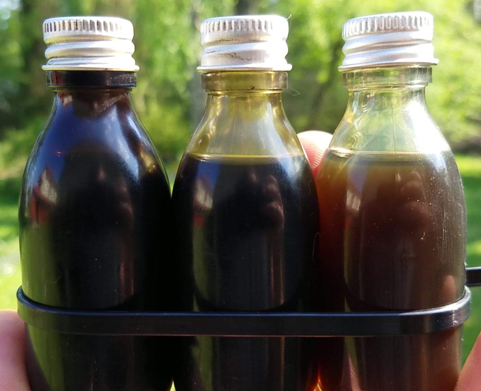

Cała procedura wyglądała następująco
1. Do starego Penrite (1.5 roku, 5000km) po rozgrzaniu zalana płukanka Amsoil. 15min na wolnych obrotach - zlanie oleju + nowy filtr
2. Zalanie Specol Gold 5w40. Po 30km jazdy dolana płuknka Amsoil. 15min na wolnych obrotach - zlanie oleju + nowy filtr
3. Zalanie Specol Gold 5w40. Po 50km jazdy zlanie oleju + nowy filtr
4. Zalanie docelowego Amsoil 5w50
Po tych zabiegach olej na bagnecie idealnie przejrzysty. Popychacze chodzą cicho, silnik znacznie równiej.

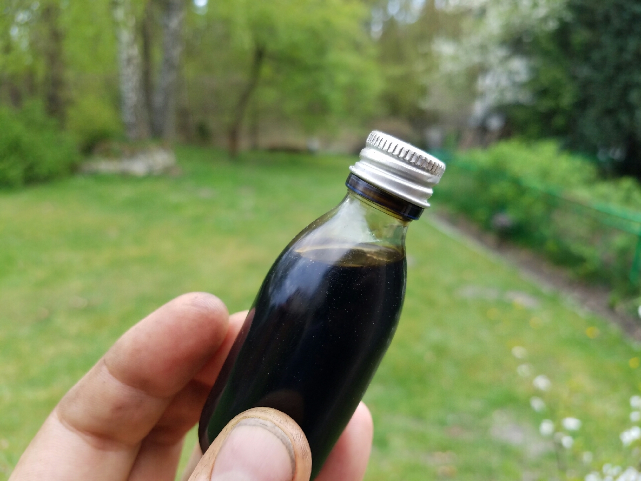

W załączniku próbki (od lewej) :
1. Penrite po 5000km + płukanka
2. Specol po 30km + płukanka
3. Specol po 50km bez płukanki

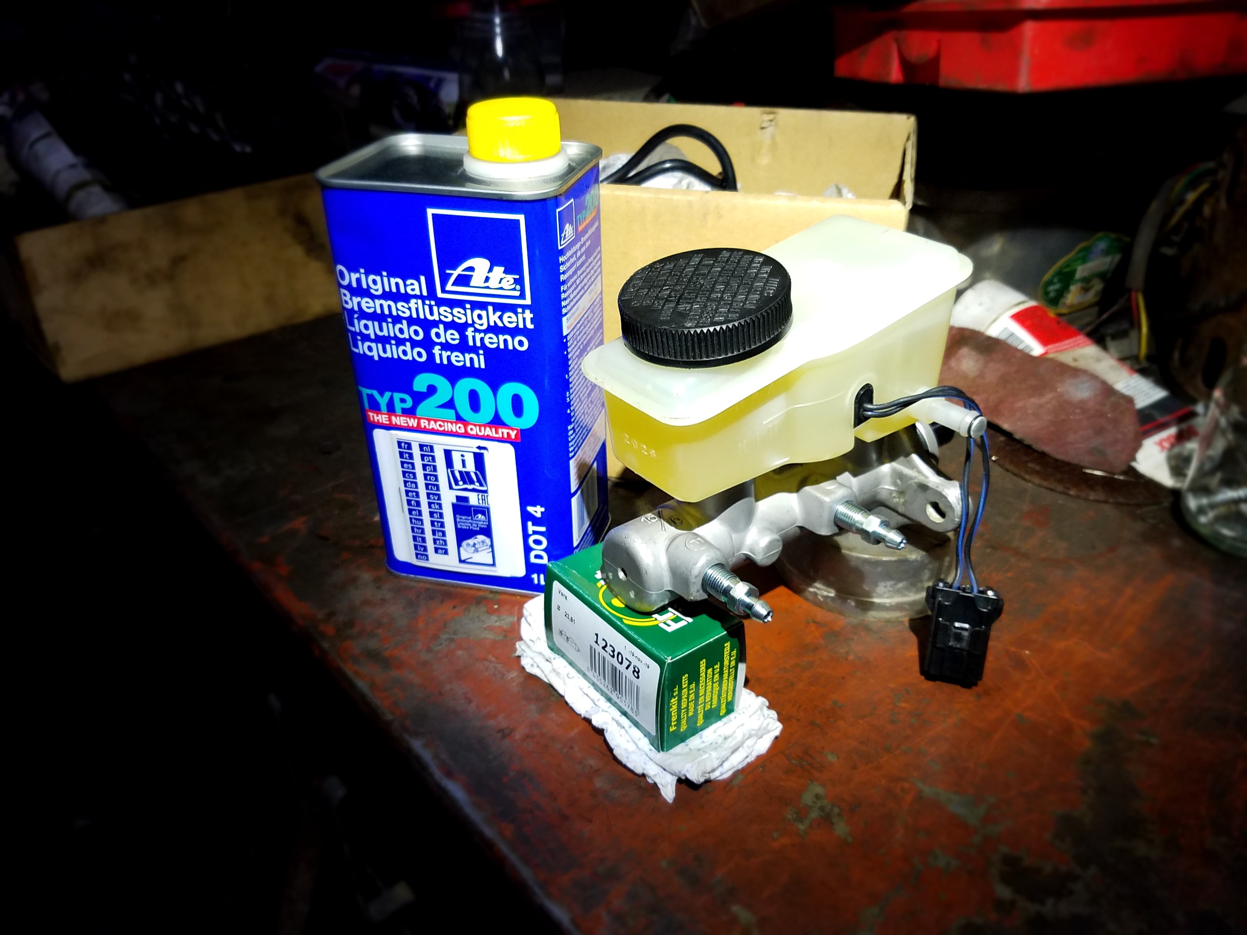

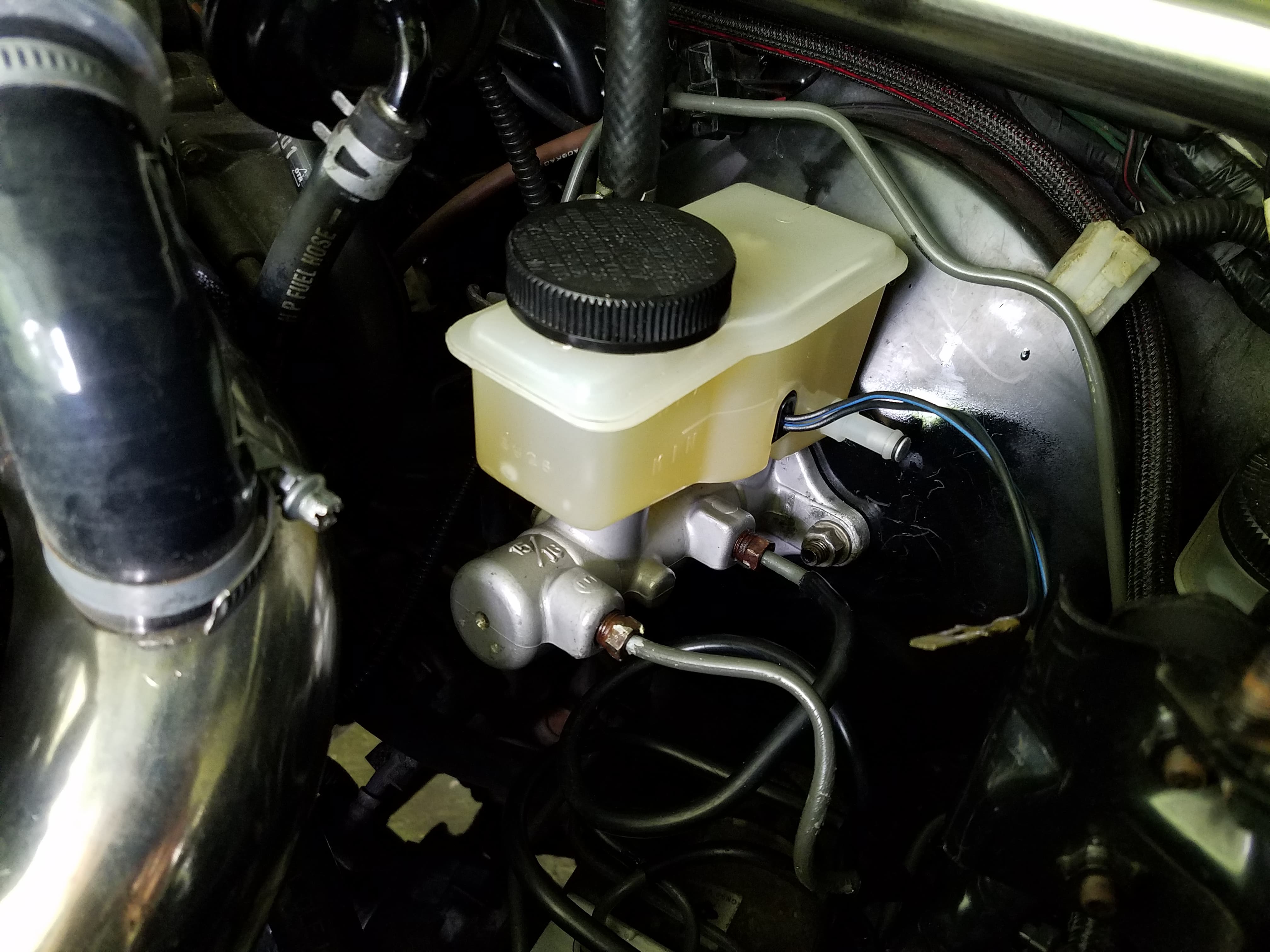

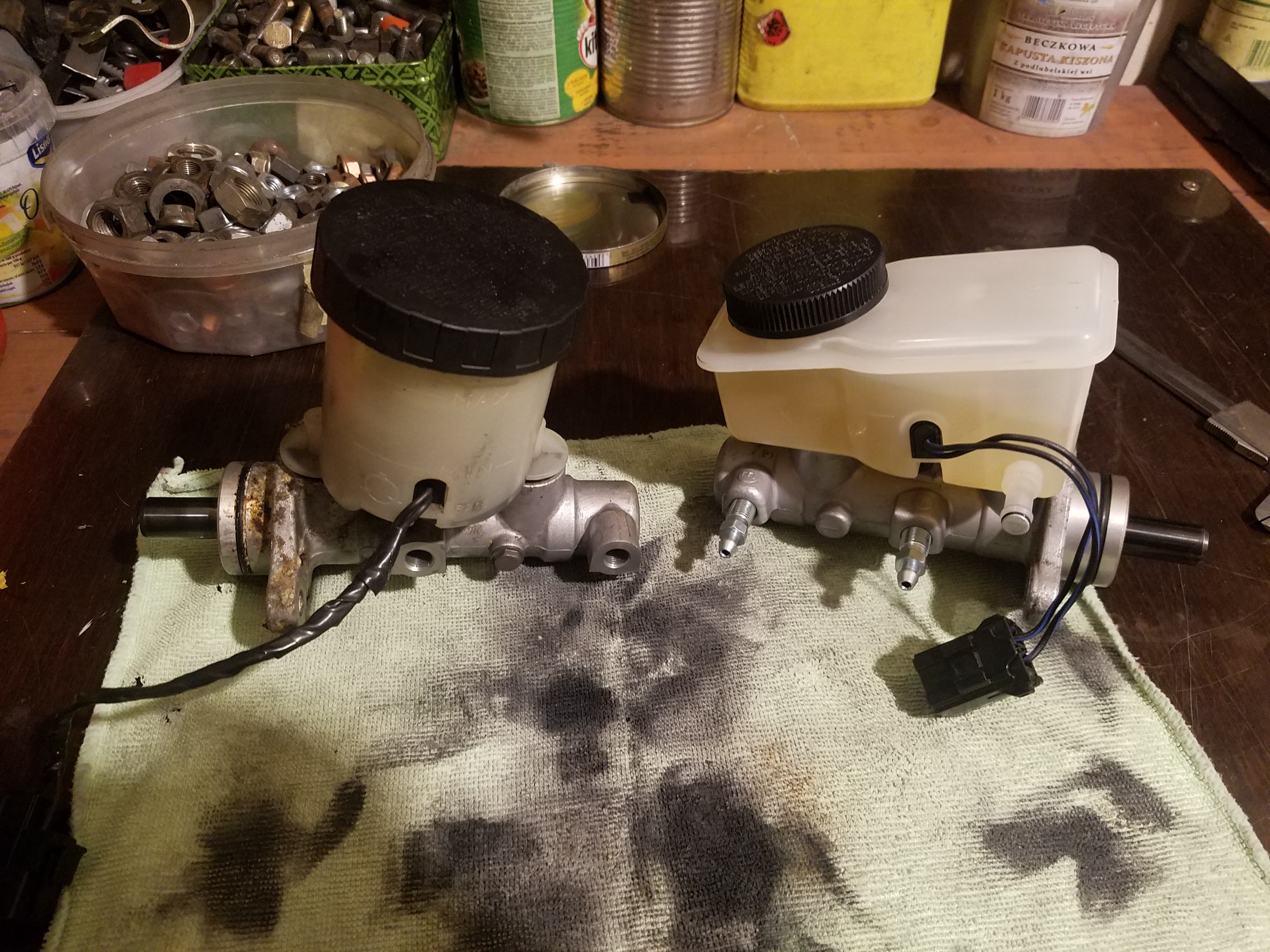

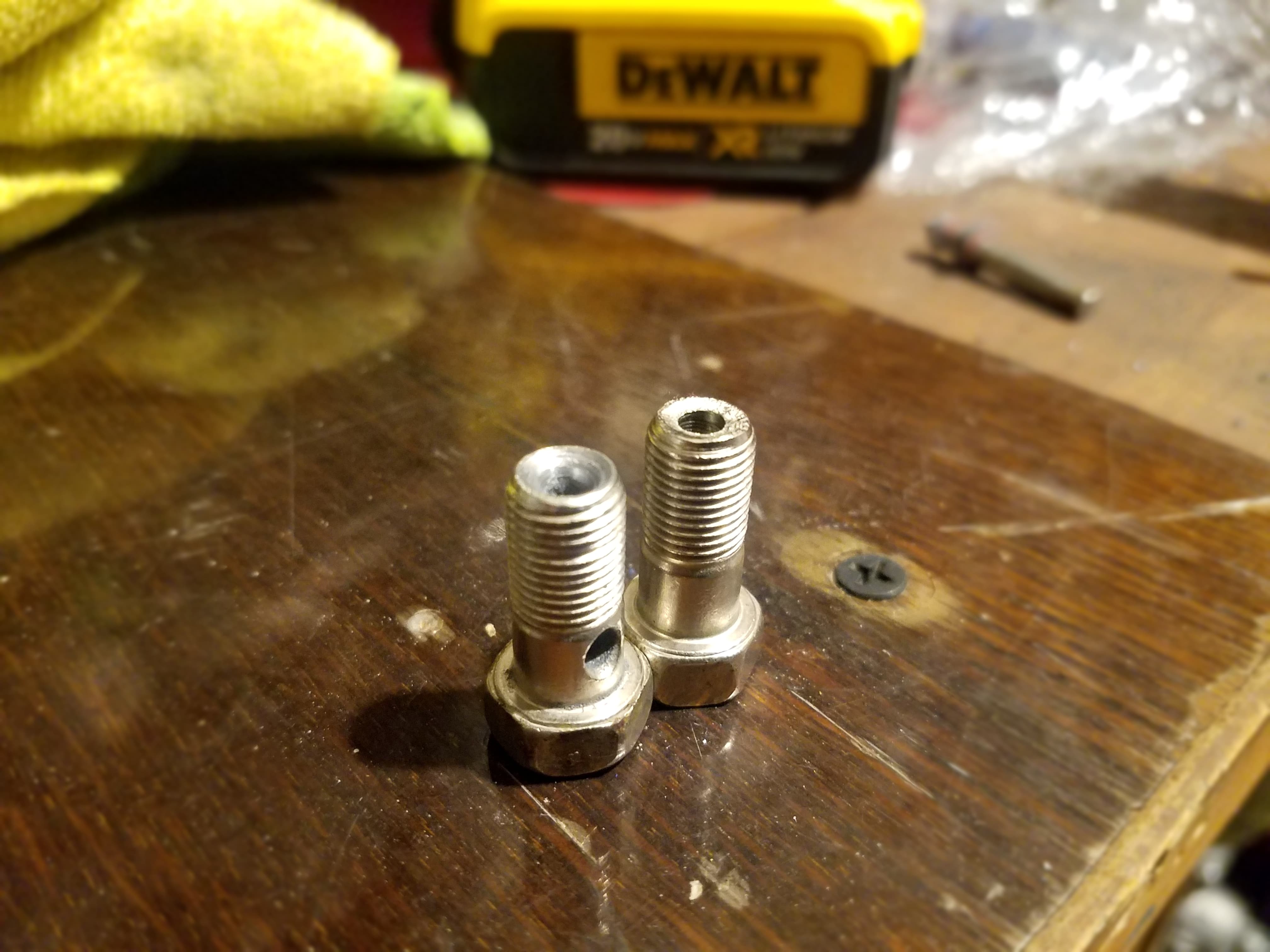

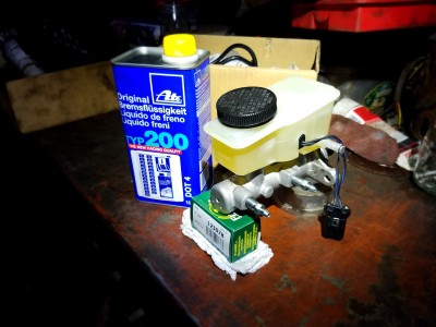

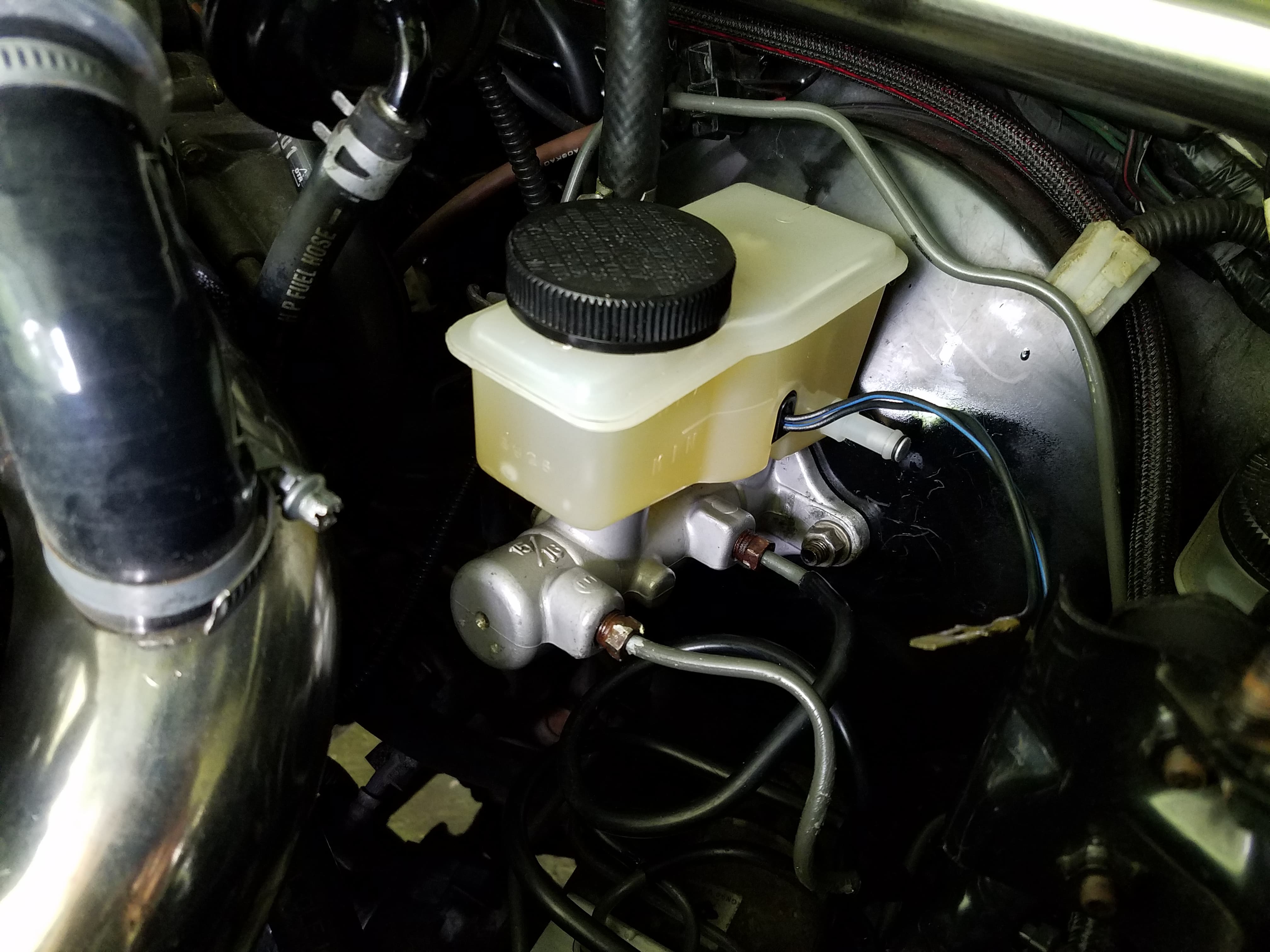

Kolejna modyfikacja, tym razem dotycząca hamulców, a dokładniej - pompy hamulcowej.
Udało się dopasować pompę hamulcową od drugiej generacji Probe (taka sama jak w Mazdach 626, Xedos itp).
Różnica w średnicy to 7/8" dla 1gen (22,23mm) i 15/16" dla 2gen (23,81mm), a więc różnica ~ 7% - niby nie dużo, ale różnica kolosalna.
Pedał hamulca nie wpada już tak głęboko, żeby zacząć w ogóle efektywnie hamować. Wystarczy lekkie naciśnięcie.
Co do samego montażu :
- pompa z drugiej generacji pasuje do serwa pierwszej generacji
- wyjścia przewodów hamulcowych są z drugiej strony i mają inne gniazda
- przewody można przykręcić na dwa sposoby :
-> fabryczną śrubę (holenderkę, banjo) skrócić o ok. 3-5mm i podfrezować stożek w otworze (zdjęcie w załączniku)
-> odkręcić fabryczne oczko śruby drożnej (patrz wyżej) i przykręcić bezpośrednio przewód do pompy (takie same wejścia)
- trzeba się pobawić z filtrem paliwa, bo przeszkadzają przewody hamulcowe z lewej strony
- kostka od czujnika poziomu płynu jest inna
Ja wybrałem opcje z przykręceniem bezpośrednio przewodów do pompy, głównie dlatego, że nie miałem dobrych, nowych podkładek miedzianych.

Re: Lukas007
Post autor: karakan »
Najs :)
Czytałem, że ludzie z mazdy 929 wkładają, ale znaleźć taką to prawie niemożliwe.
Posty: 593
Rejestracja: 2009-05-22 20:24
Re: Lukas007
Post autor: Lukas007 »
Pompa z 929 to najlepsza opcja, bo ma 25,4mm i wyjścia po tej samej stronie co 1gen. Jednak tak jak mówisz - w PL praktycznie nierealne.

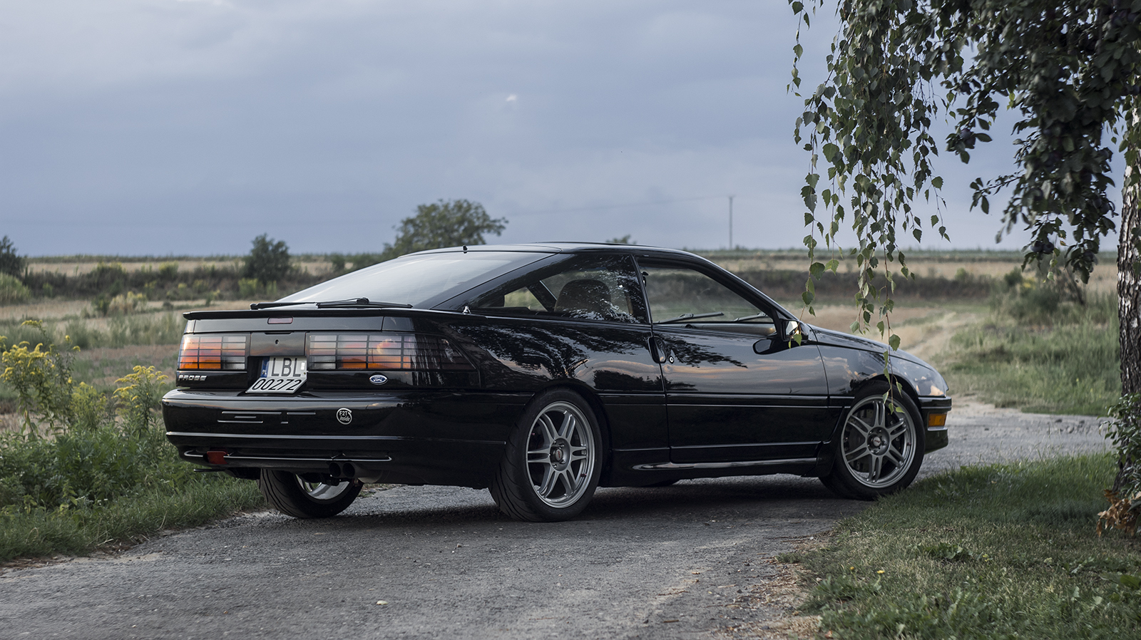

Ostatni etap prac na ten rok :)
Polerka zrobiona. Sonax Perfect Finish + pady Super Shine One-Step. Maszyna DA ze skokiem 21mm. Na to Prima Amigo i wosk FK1000p.
Środek ogarnięty APC Pro od ADBL (plastiki) + dressing ADBL WOW.

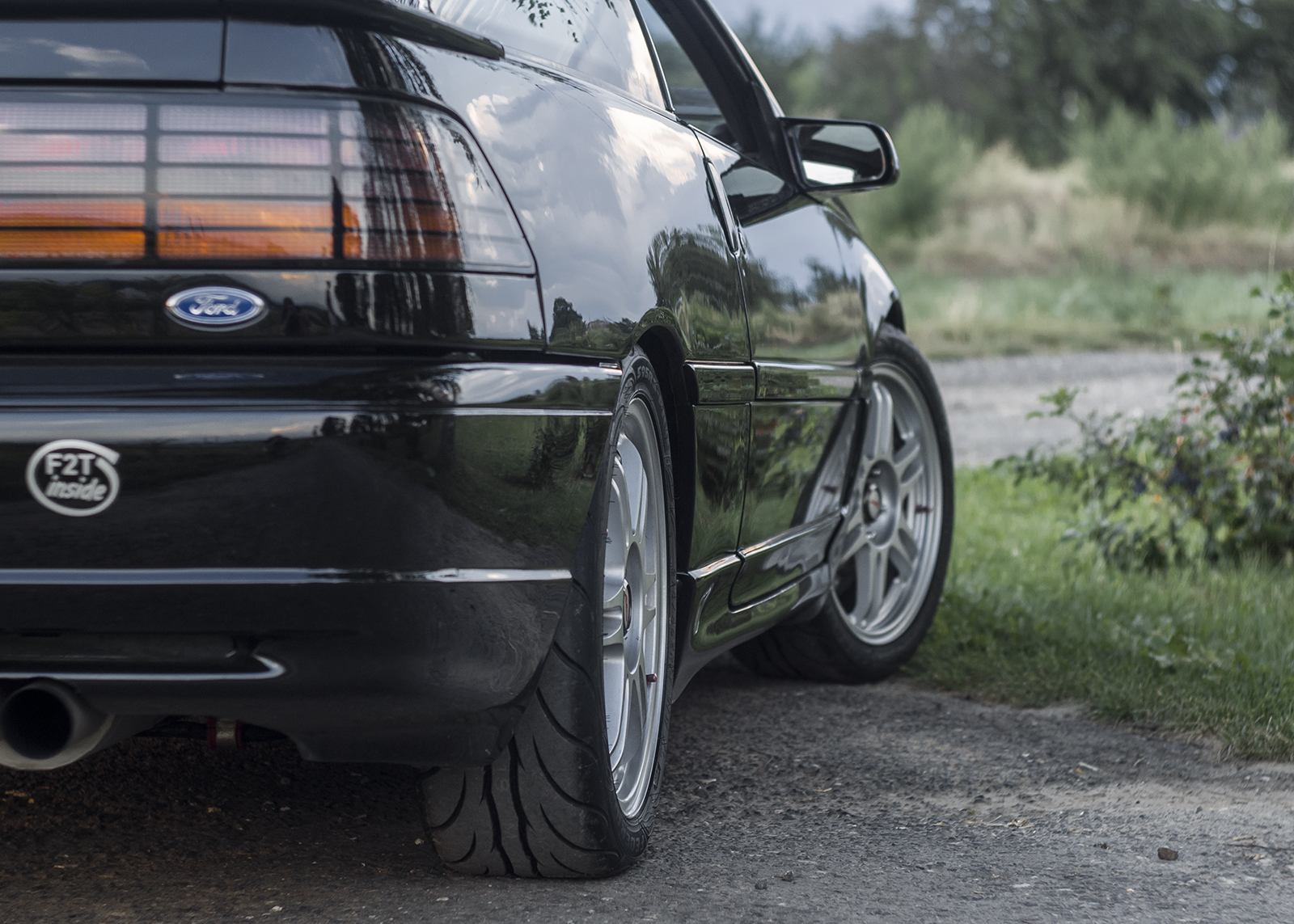

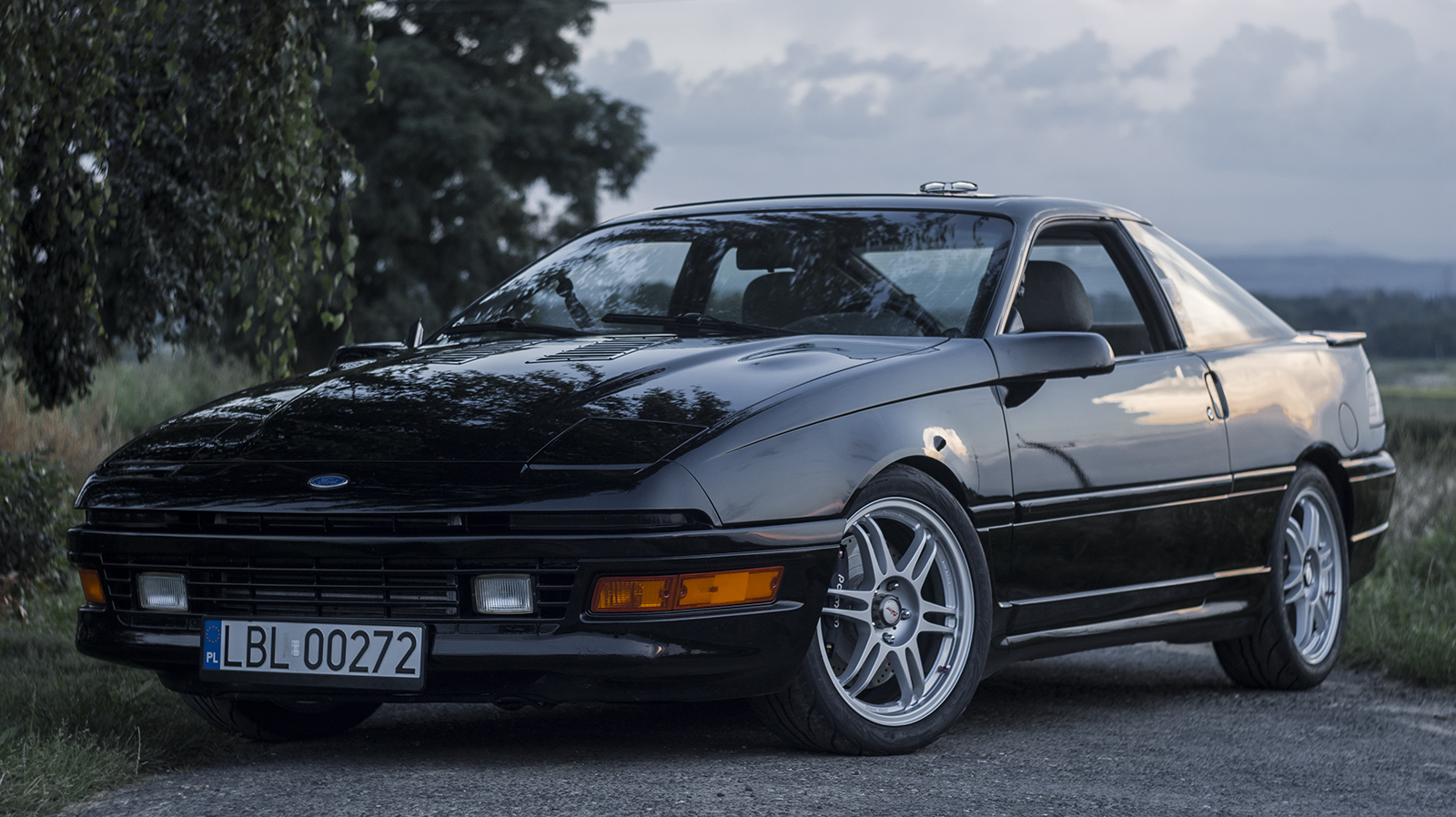

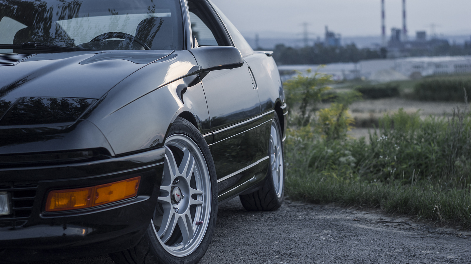

No to kilka nowych fotek w takim razie :)
Na dole kilka fotek na pamiątkę naszego "Wielkiego Dnia", w którym oczywiście - Probas aktywnie uczestniczył :)
Dodatkowo wpadły nowe oponki - Federal 595 RS-PRO :)
