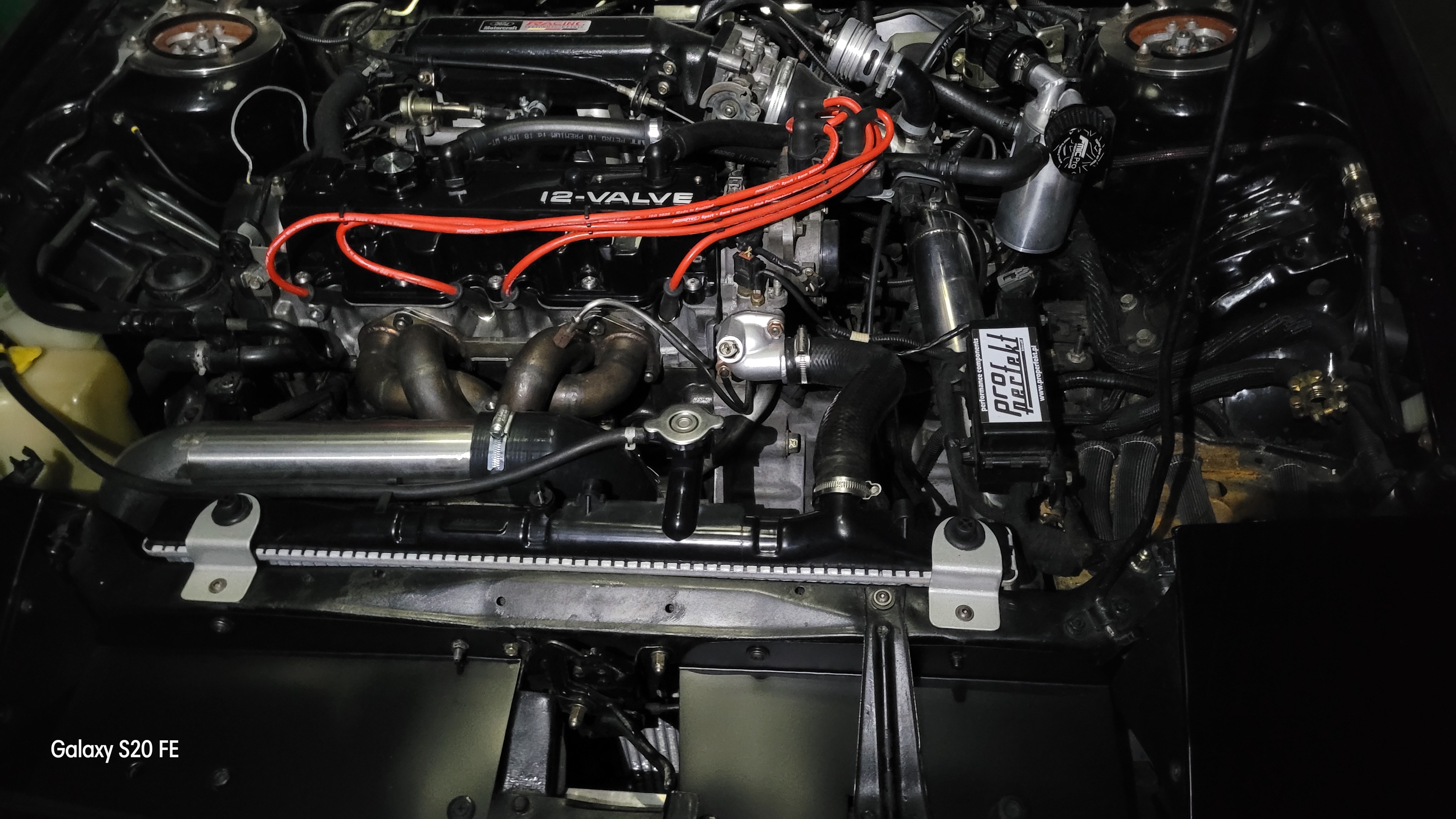

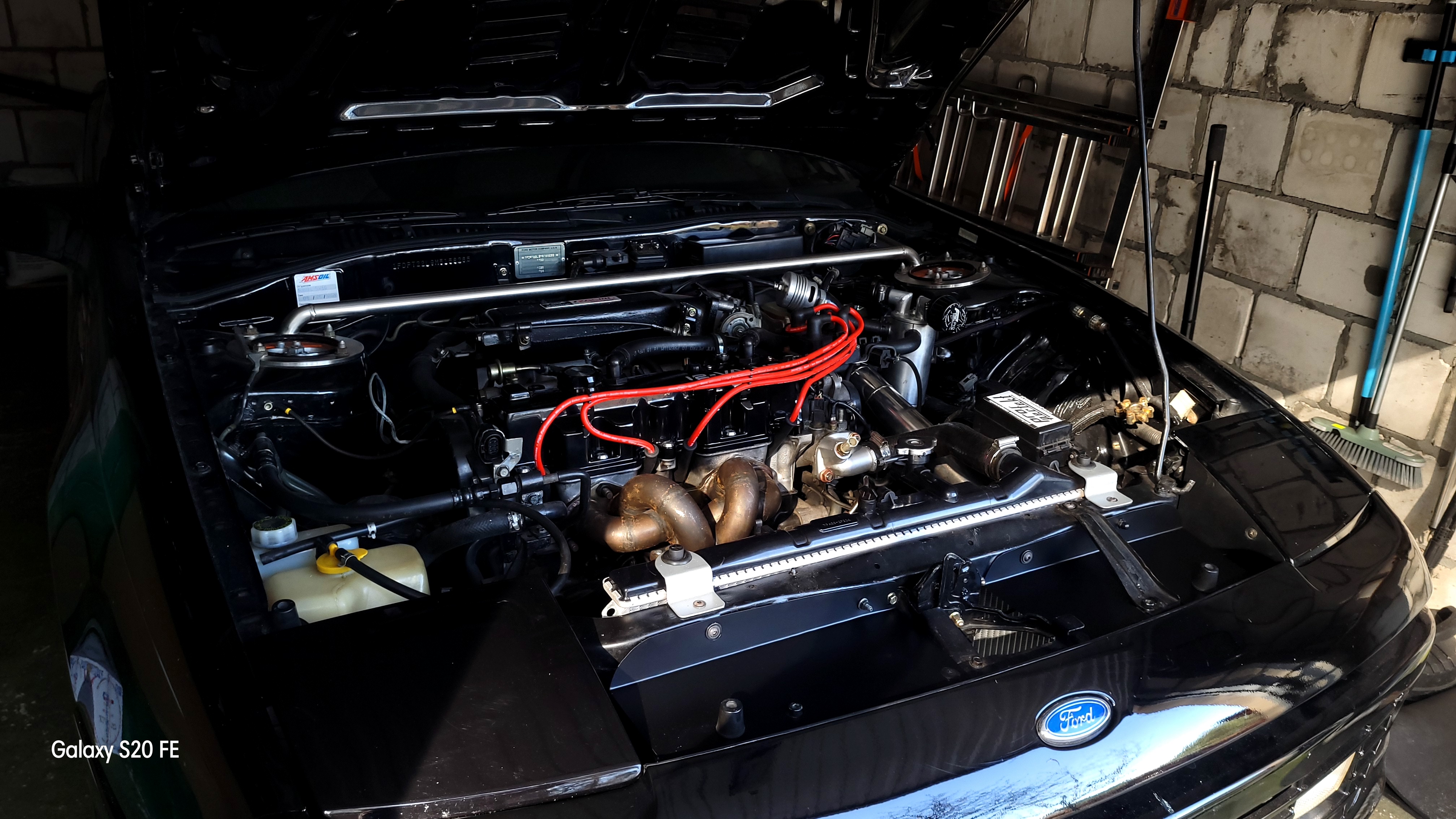

Witajcie

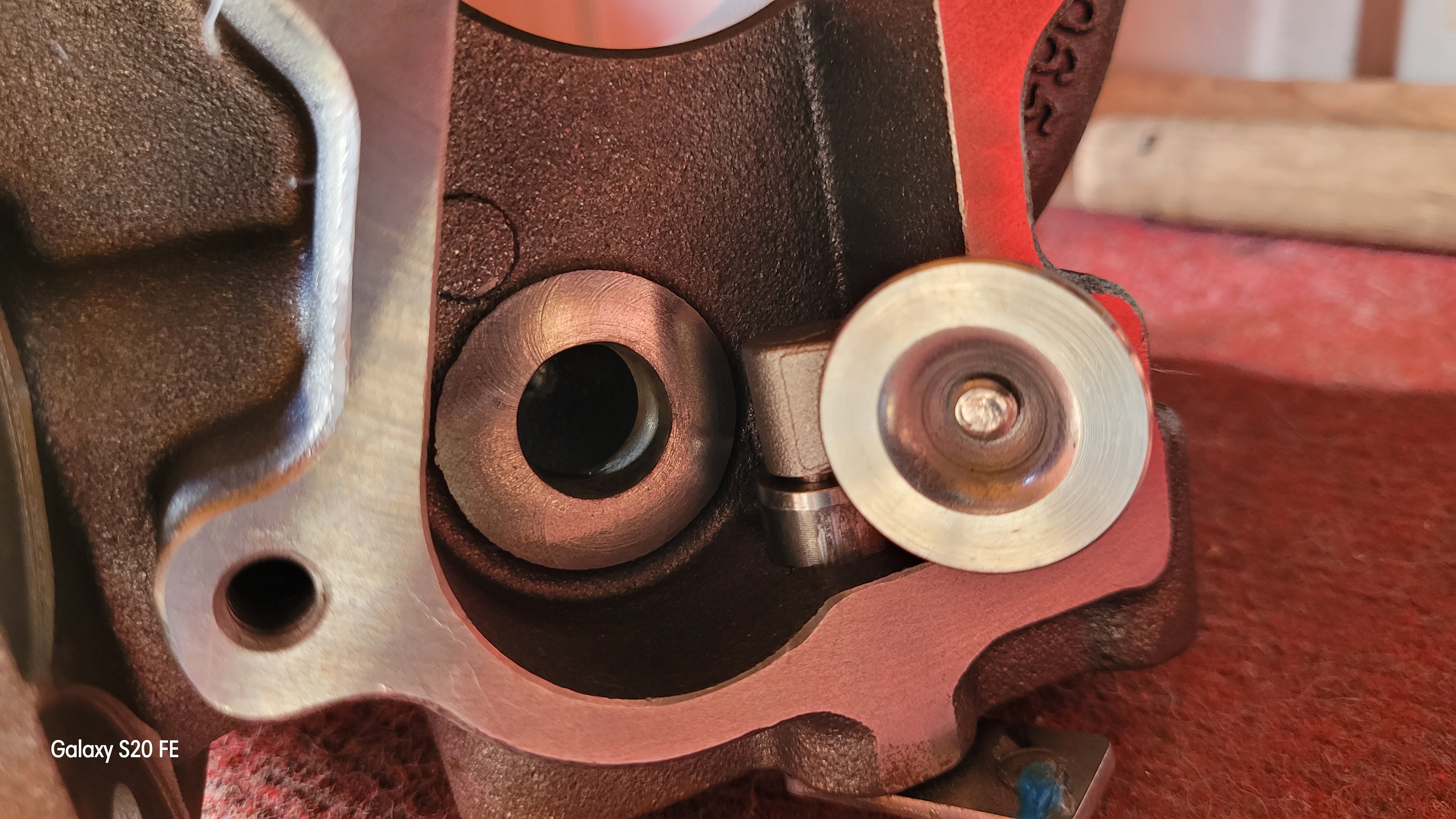

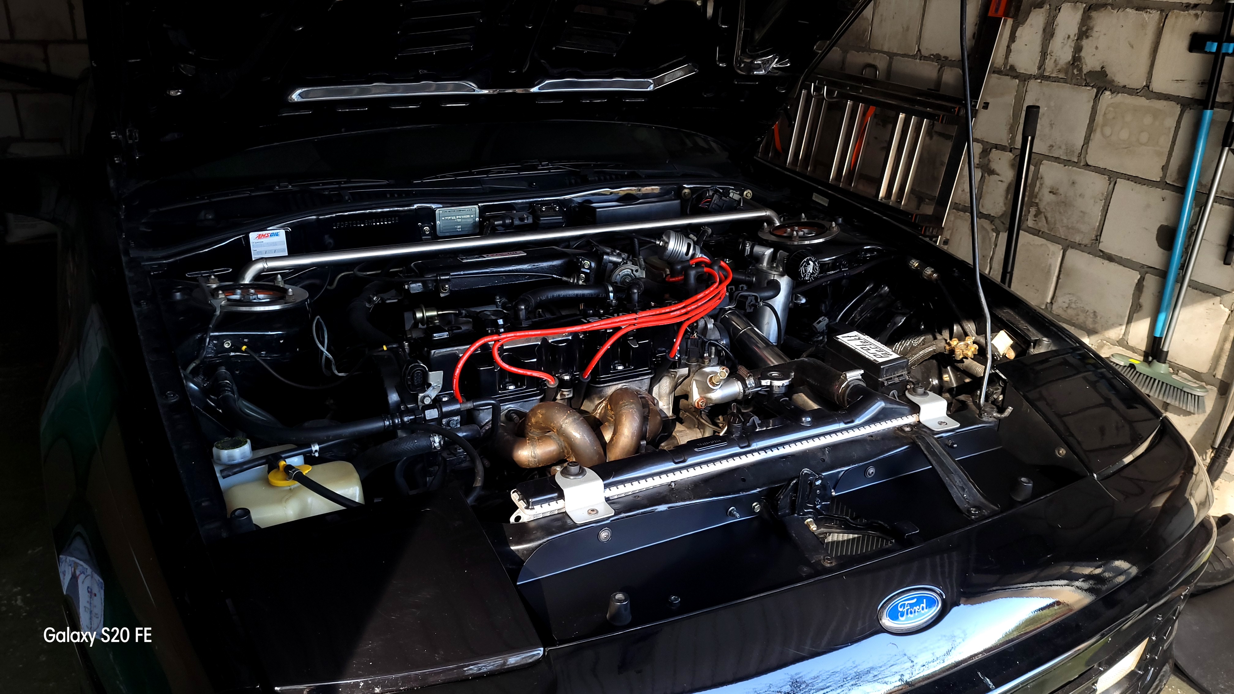

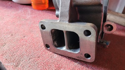

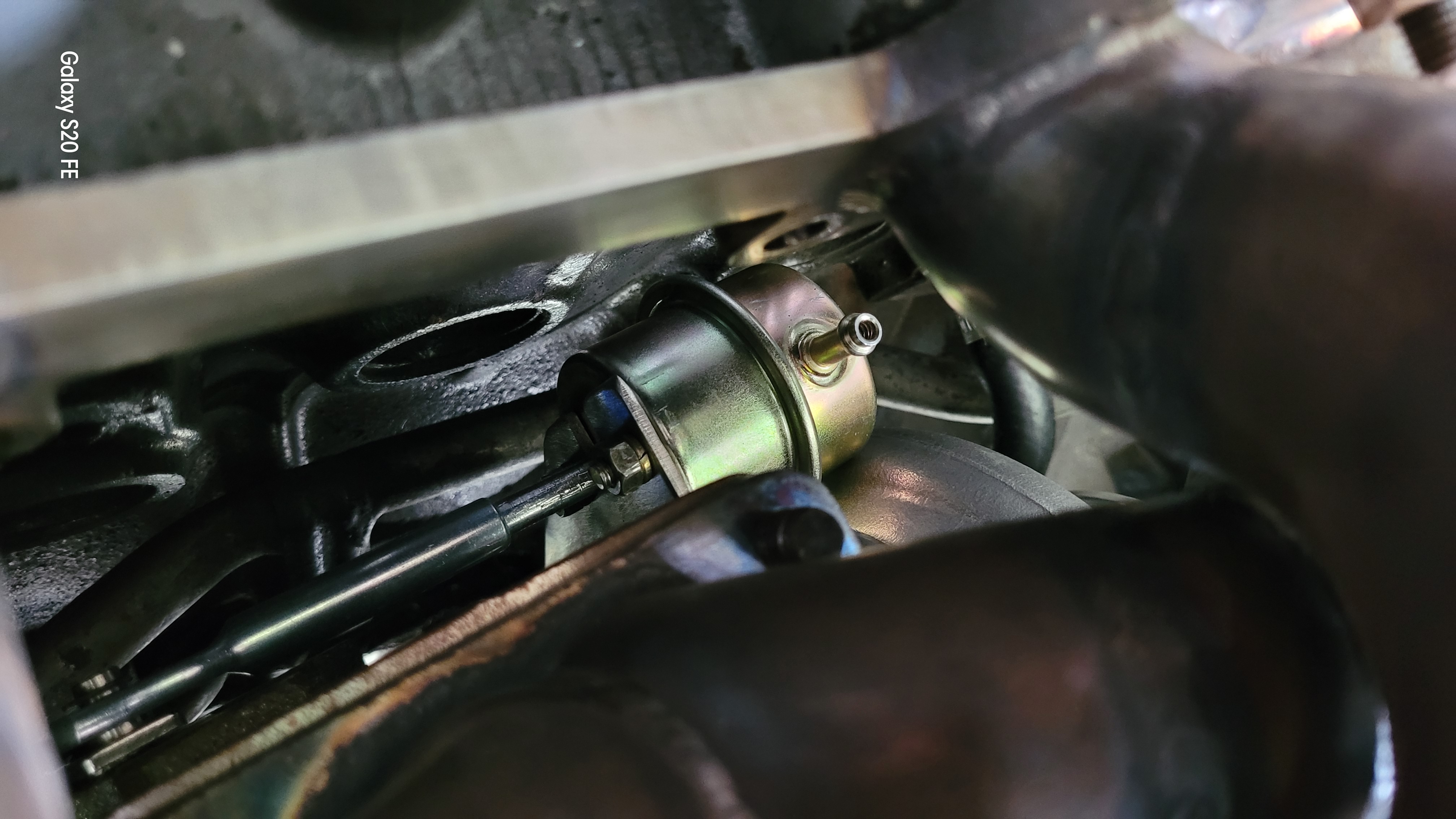

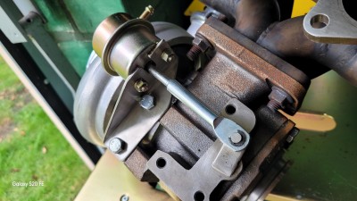

Czas trochę odświeżyć temat. Pod koniec 2025r turbosprężarka zaczęła wydawać niepokojące dźwięki, dodatkowo pojawiło się lekkie dymienie z wydechu. Szybki rzut oka na to co mogło pójść nie tak i padła decyzja o demontażu turbiny do weryfikacji. Jak się okazało kolejny chińczyk (tym razem nie od FTWL a od K64 poddał się po jakiś 5000-6000km). Widoczne zatarcia na wirniku, który pod obciążeniem zaczynał już wycierać się o muszlę. Wymiana na kolejną taka samą była finansowo uzasadniona (w końcu auto jeździ jakieś 1000km rocznie), jednak uznałem, że nadszedł czas na mały upgrade ...

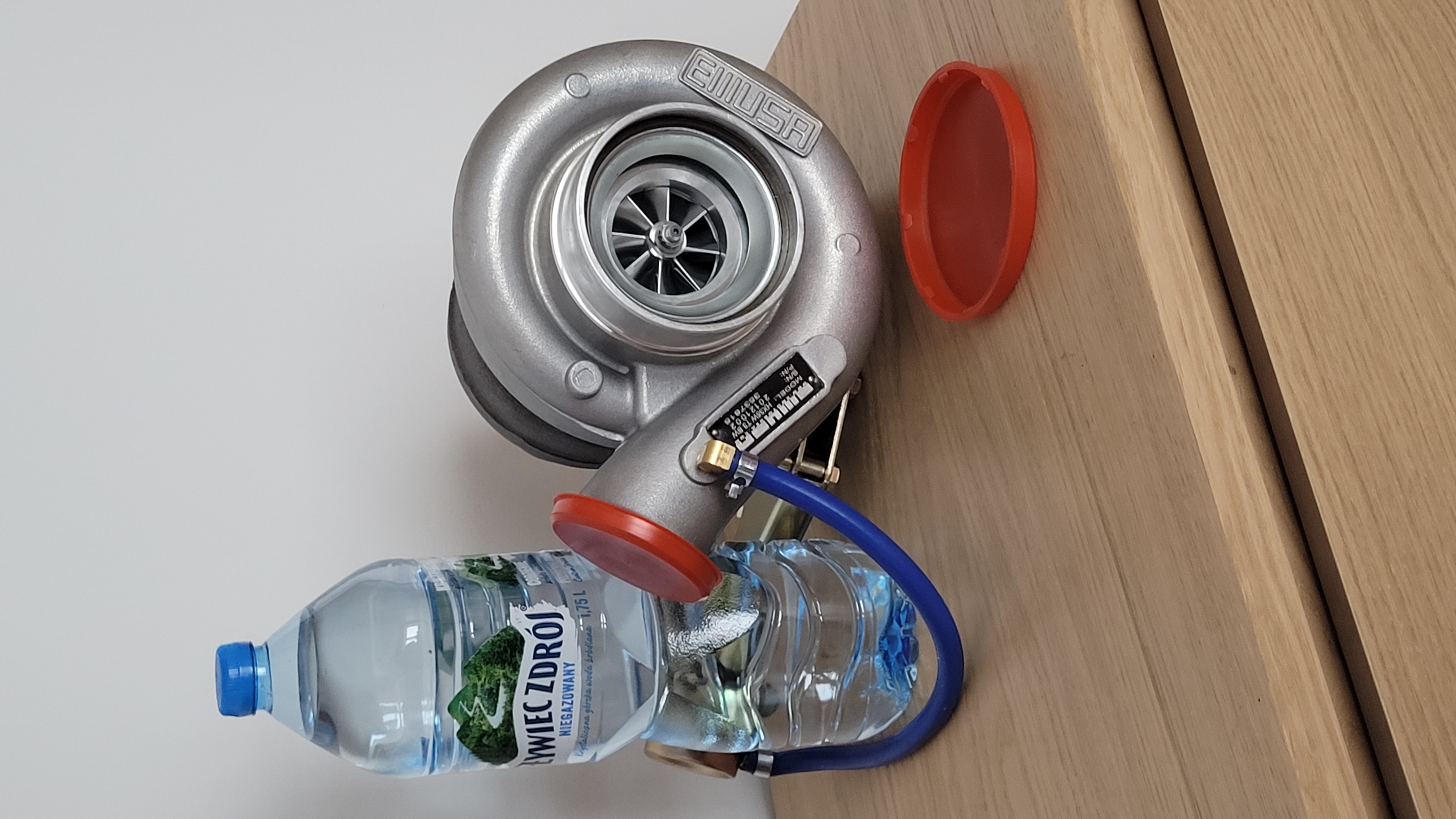

W miejsce dotychczasowej sprężarki T3/T04 zamontowana zostanie replika Holseta HX35W. Replika "firmy" EMUSA, która swoją drogą ma niezłe opinie wśród użytkowników Cumminsów w USA. Jeździ na niej też oficjalnie (chyba) najszybszy Probe 1gen w USA. też kuszące 200USD przechyliło szalę wyboru i tym sposobem wraz z kilkoma innymi fantami 15kg nowej turbiny znalazło się w moim garażu.
Co do dodatkowych spraw, które postanowiłem zrobić przy okazji to zaczne od tego co już jest zrobione, a dalej przejde do tego co zostalo mi do wykonania wstepnie do ~ maja br.

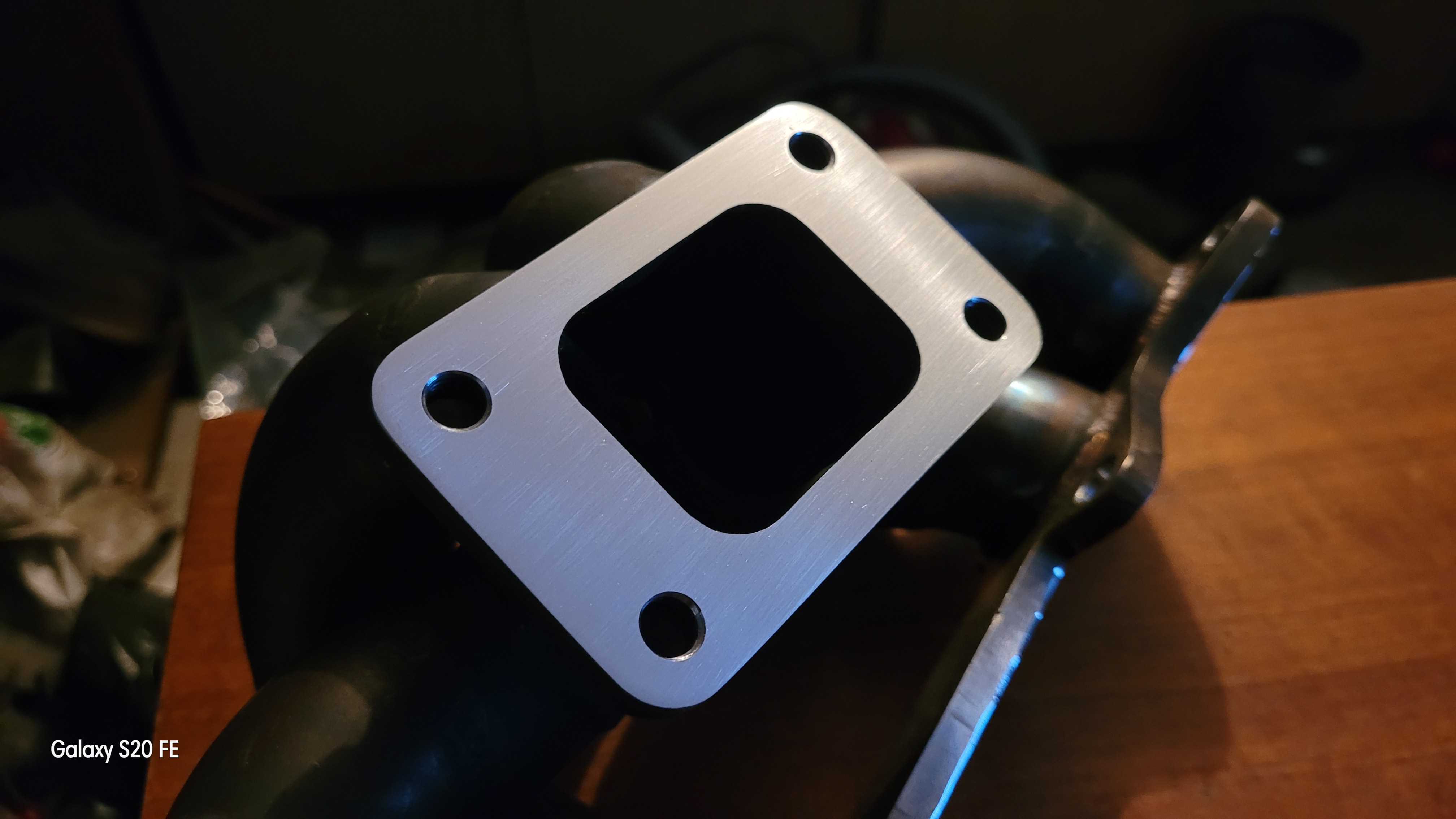

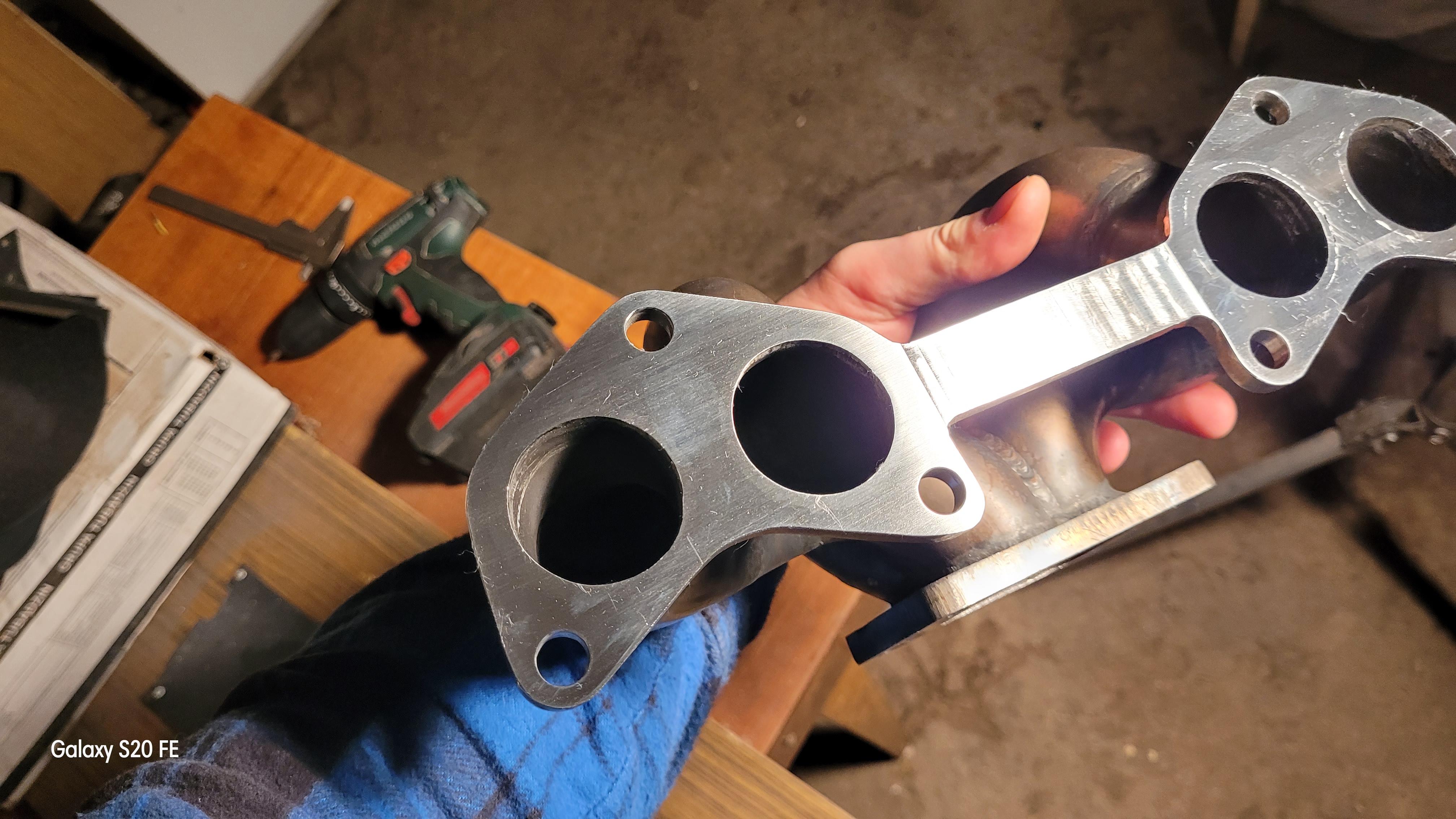

- zrobione płaszczyzny kolektora wydechowego
- zrobione mocowanie gruszki WG tak, żeby się zmieściła

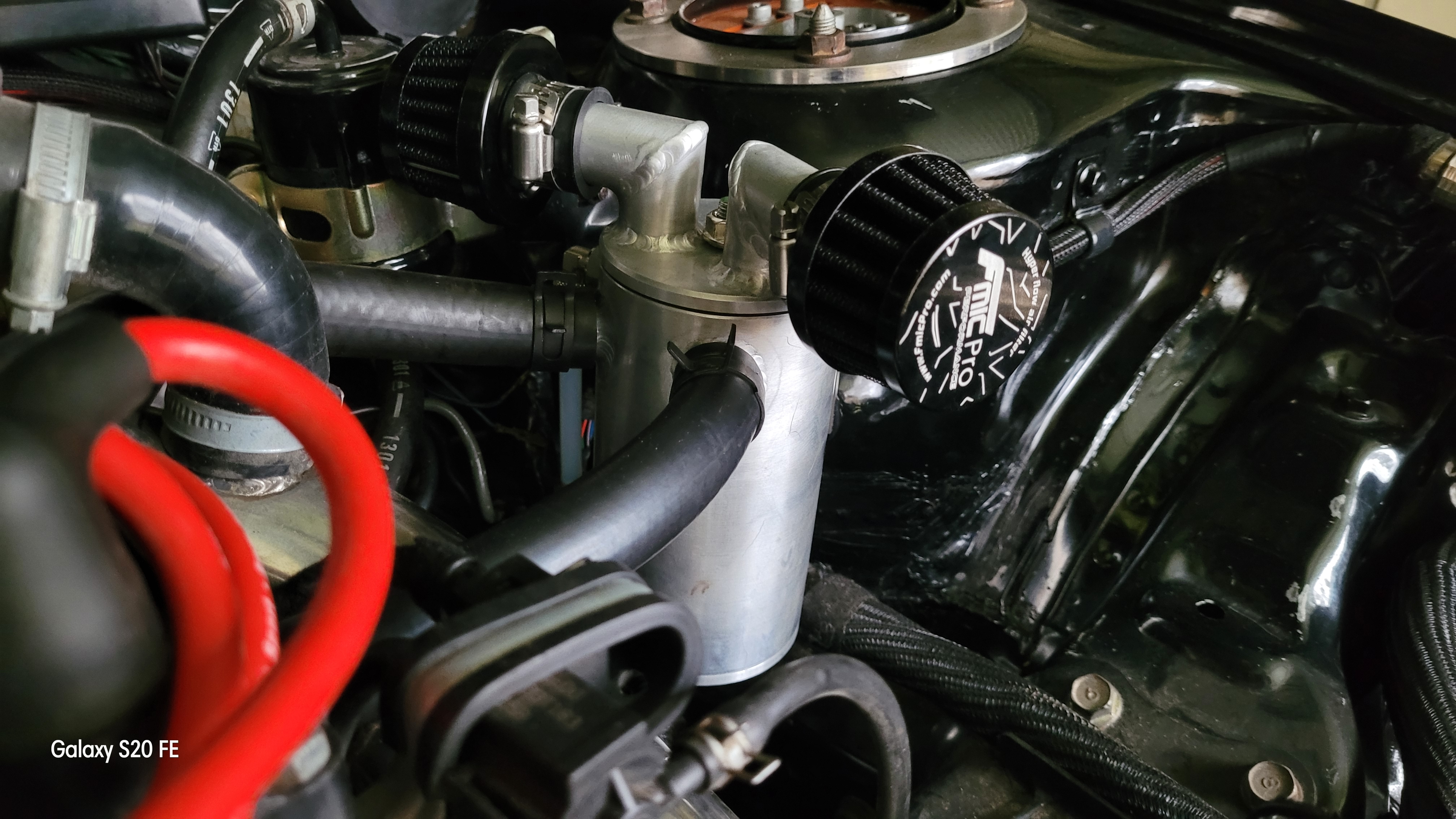

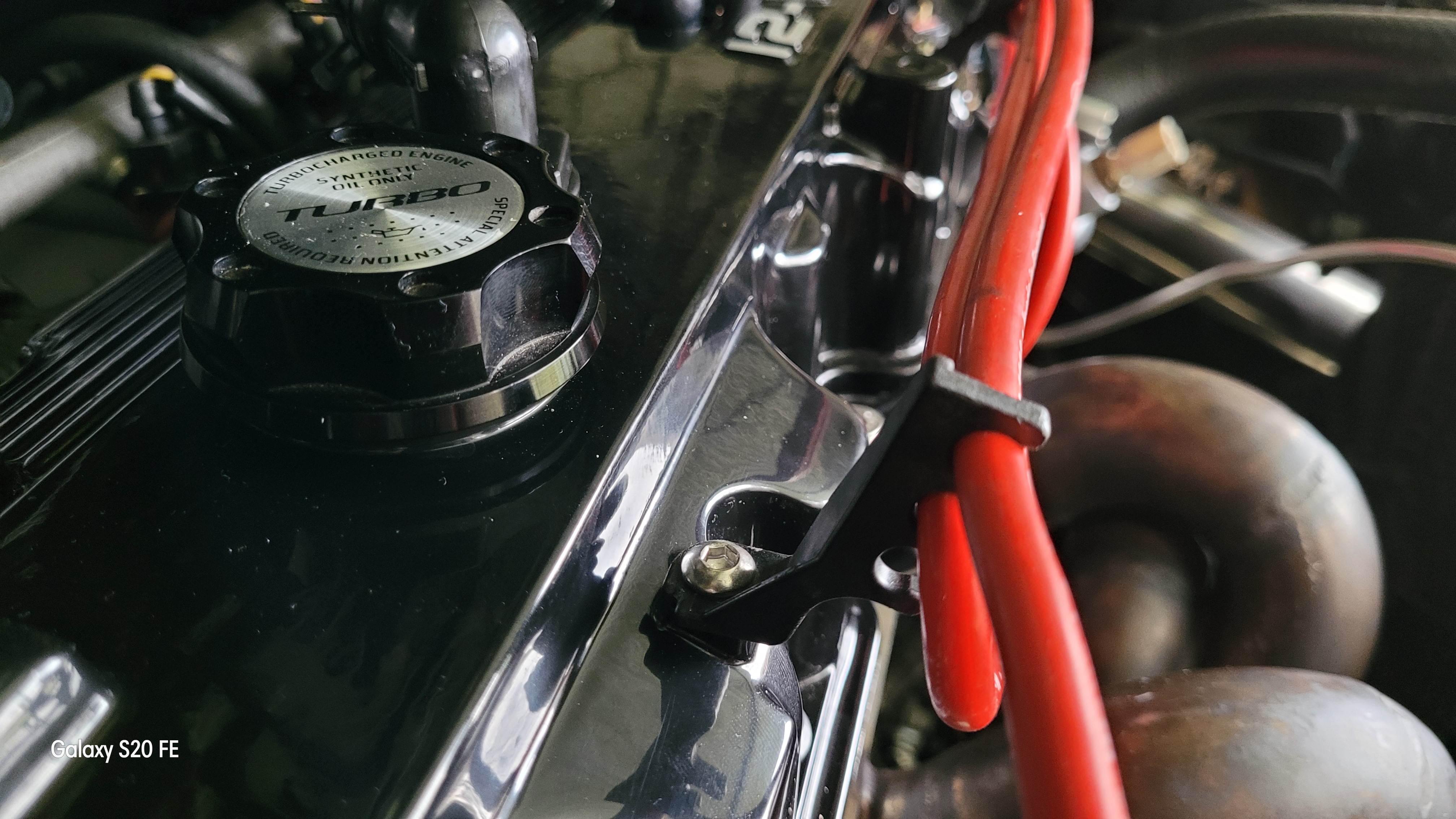

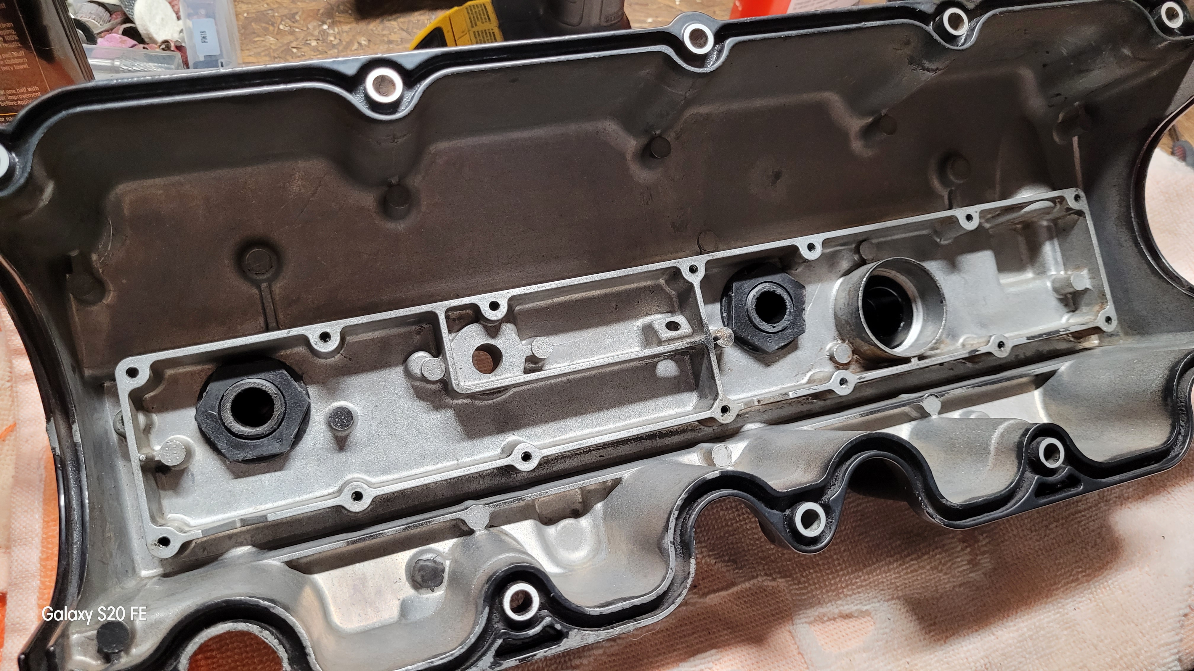

- przerobiony układ odmy. Dwa duże 20mm wyjścia z pokrywy zaworów do podwójnego catch tanka Properfekt z dwoma filtrami

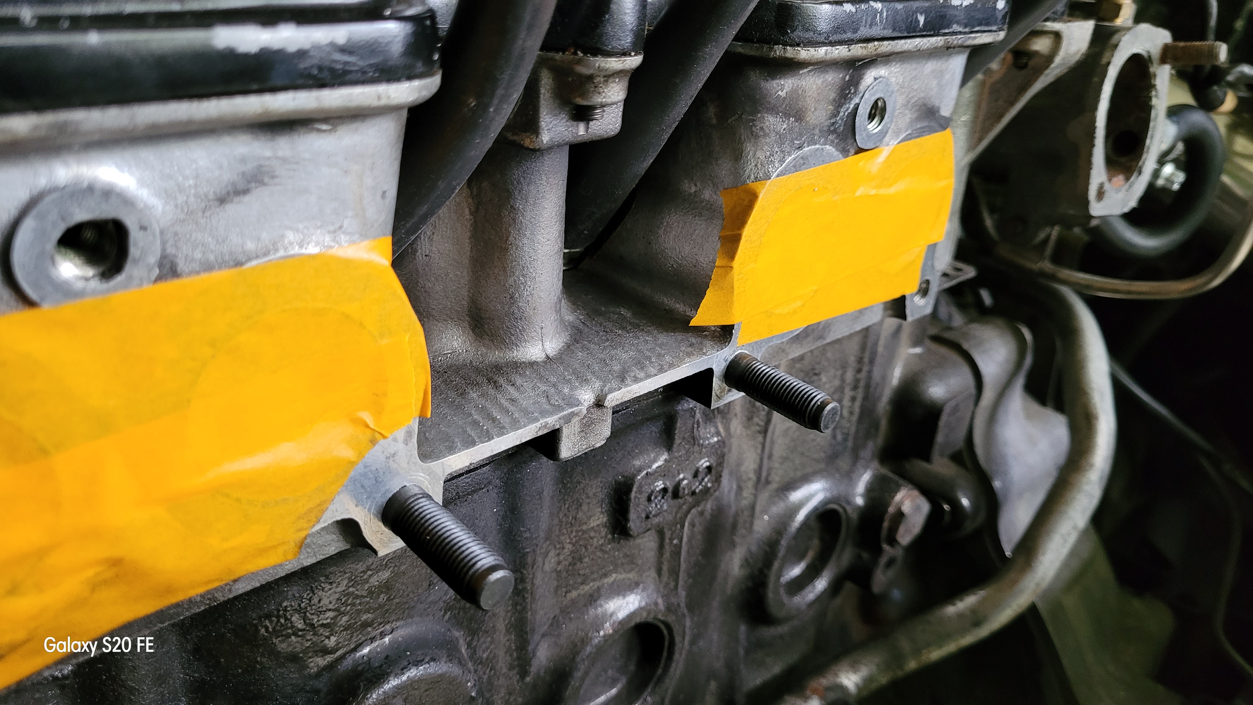

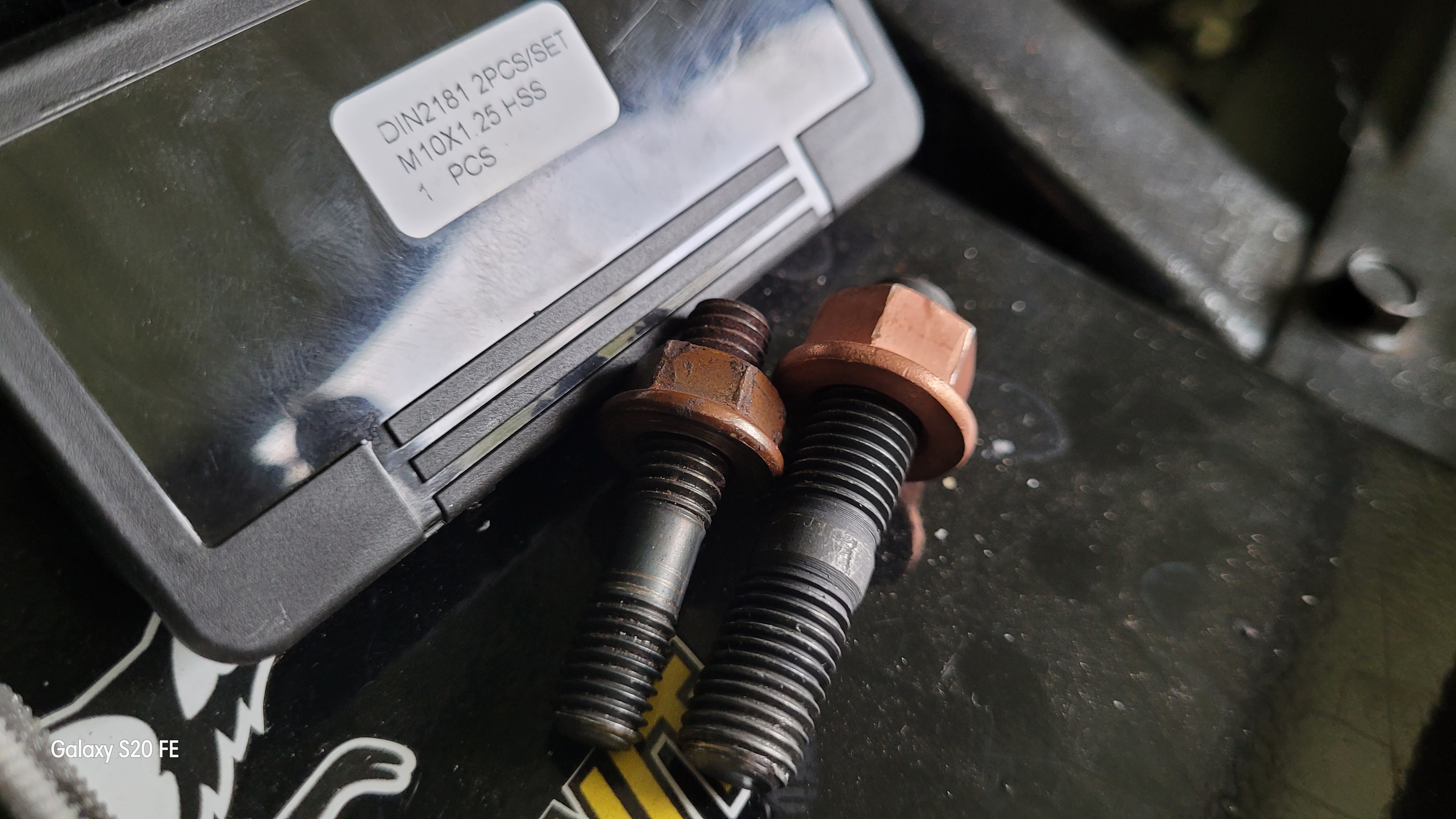

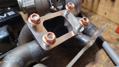

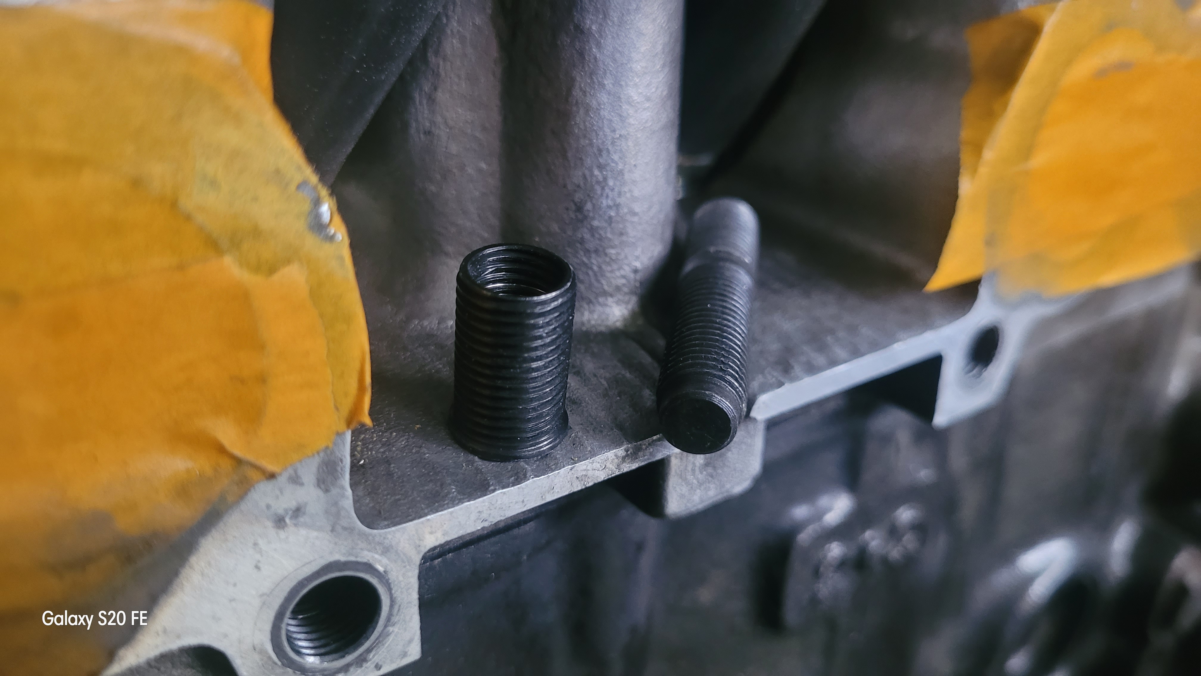

- zmienione szpilki kolektora wydechowego w głowicy. Otwory rozwiercone pod gwint M12, założone na kleju wkładki do naprawy gniazd świec żarowych M12×M10 i osadzone na klej szpilki M10x1.25 10.9.

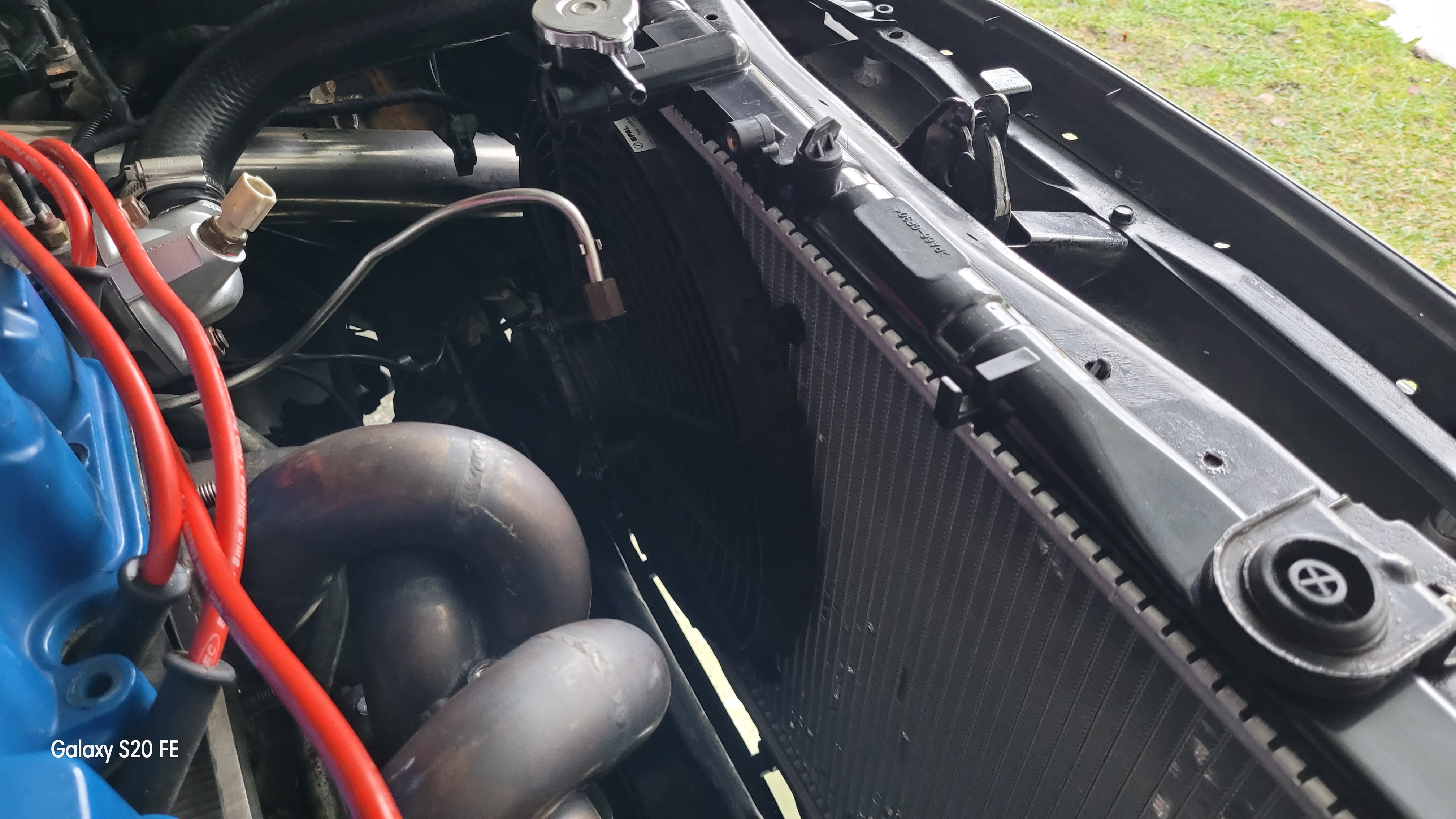

- nowa chłodnica + cienki wentylator SPAL

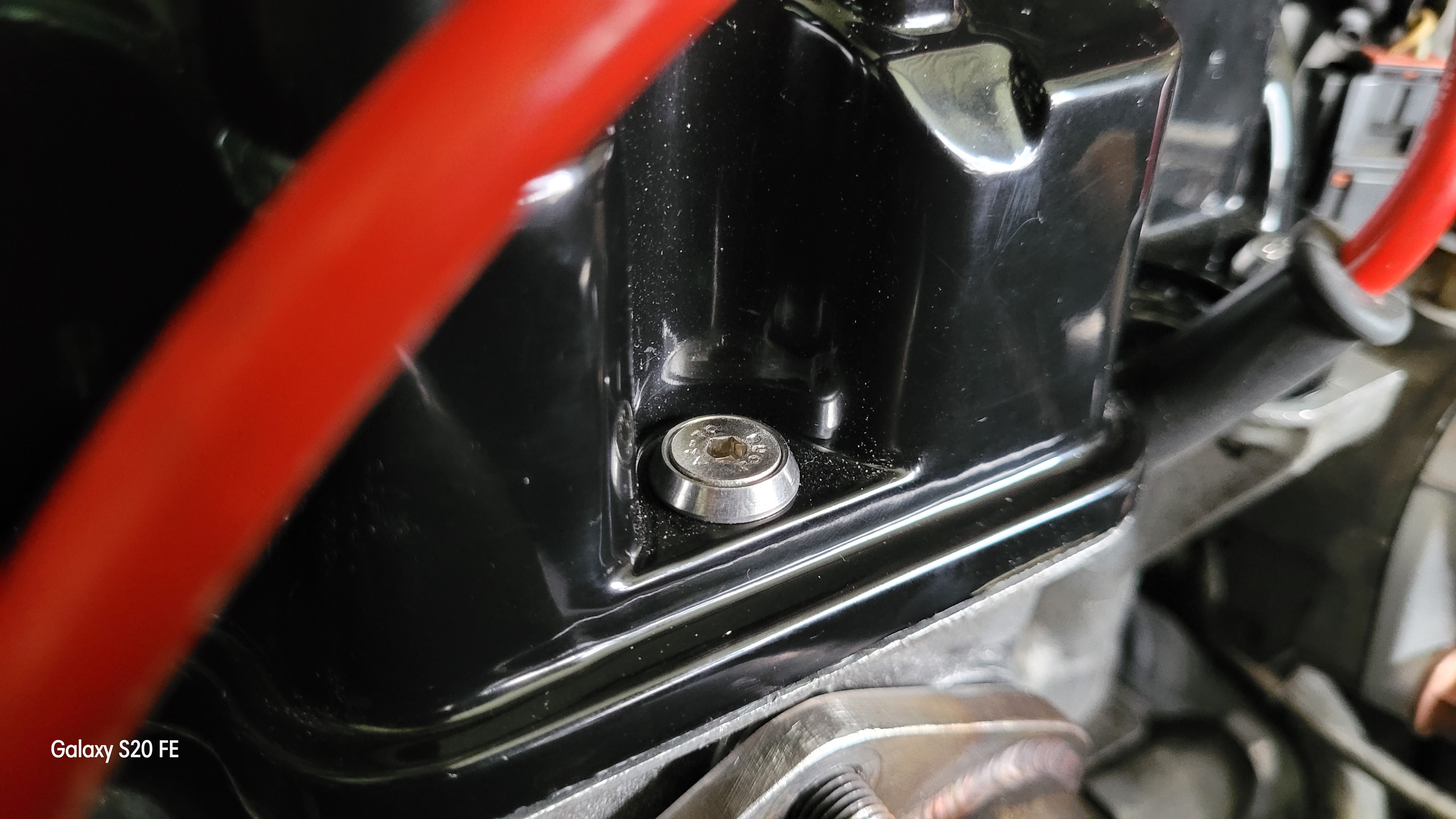

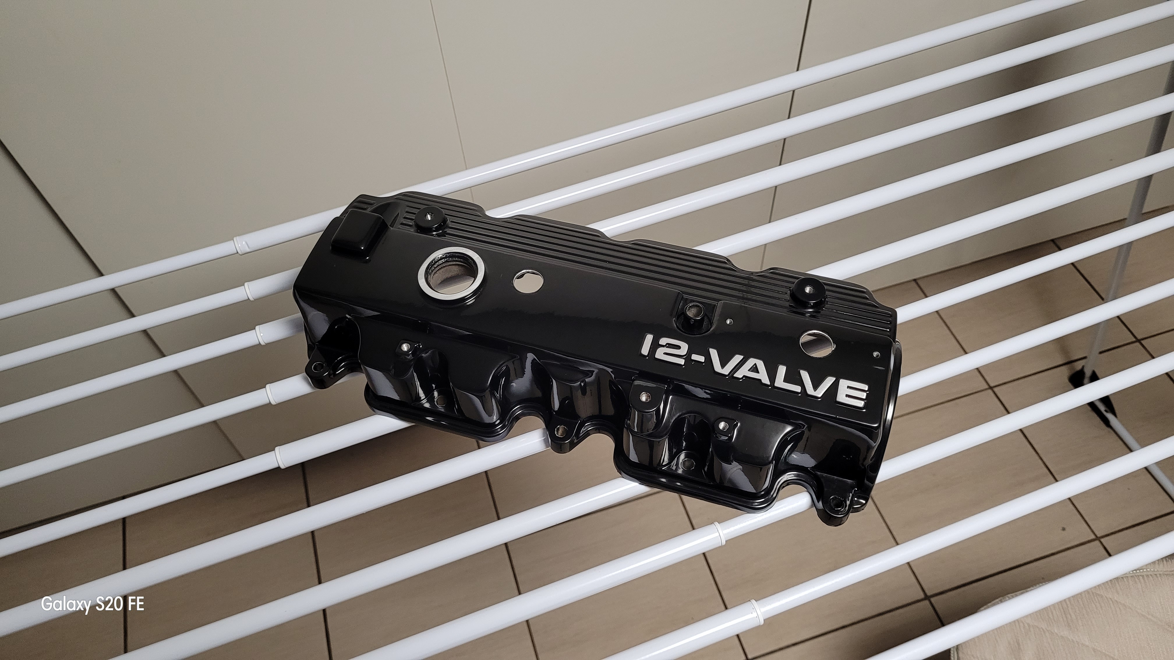

- pomalowana pokrywa zaworów + nowe śrubki

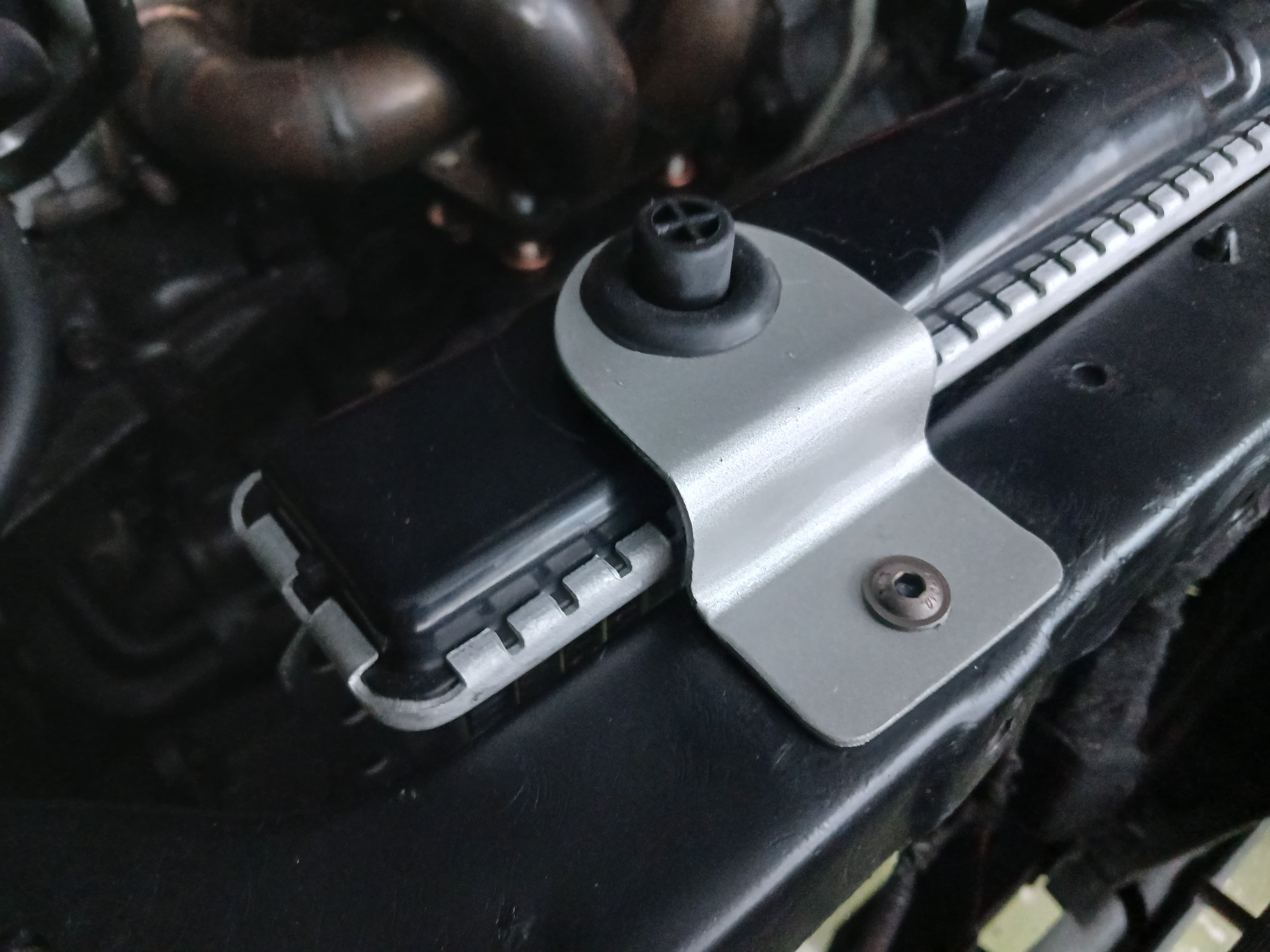

- dorobione uchwyty chłodnicy tak, aby zrobić jak najwięcej miejsca pod tuebosprężarkę

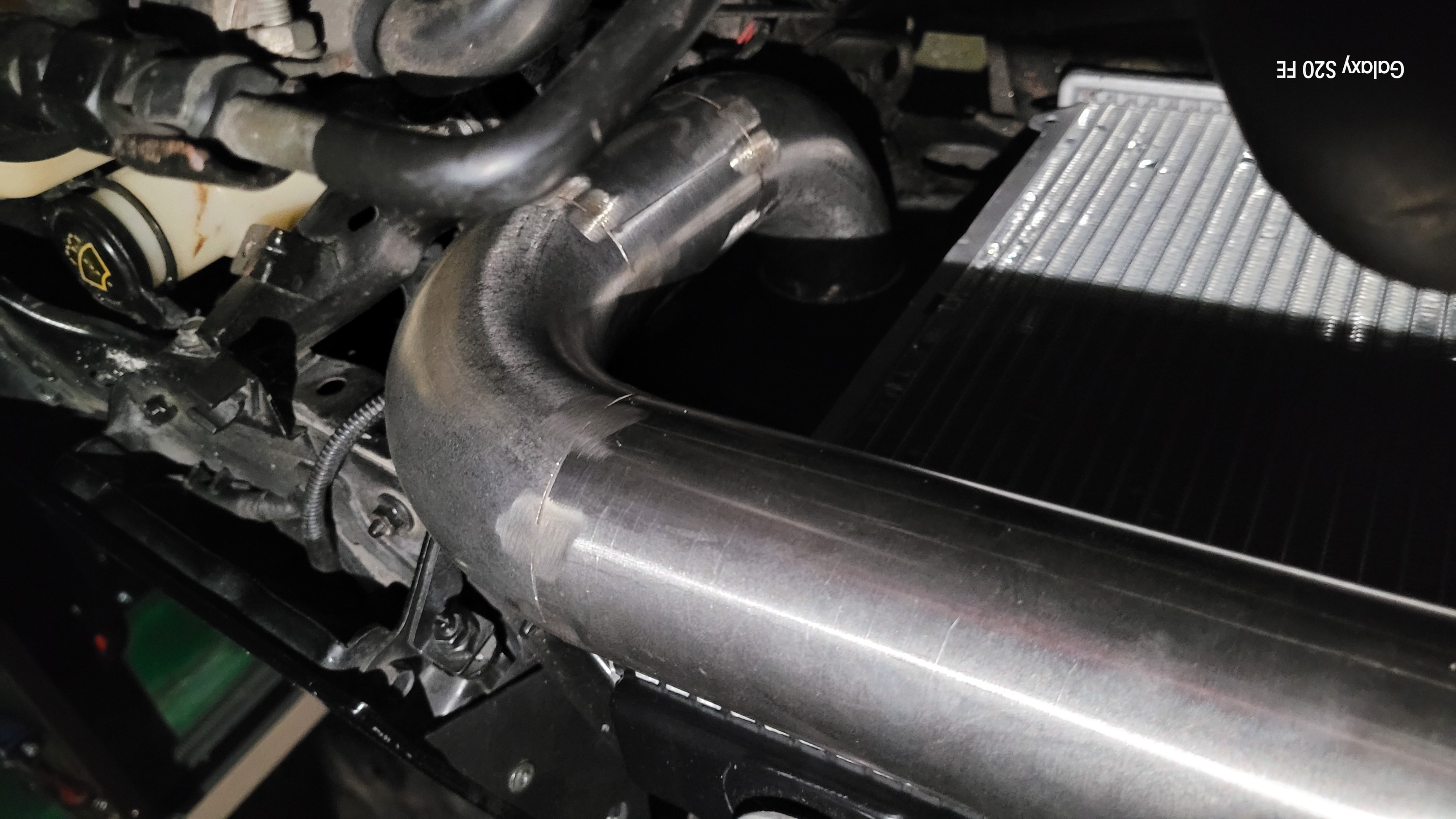

- nowe osłony pasa przedniego (konieczne po lekkich modyfikacjach miejsc montażu FMIC, którego musiałem przenieść kilka centymetrów w bok żeby zrobić miejsce pod dolot 2.5" między IC a turbosprężarką)
Co zostało do zrobienia ?

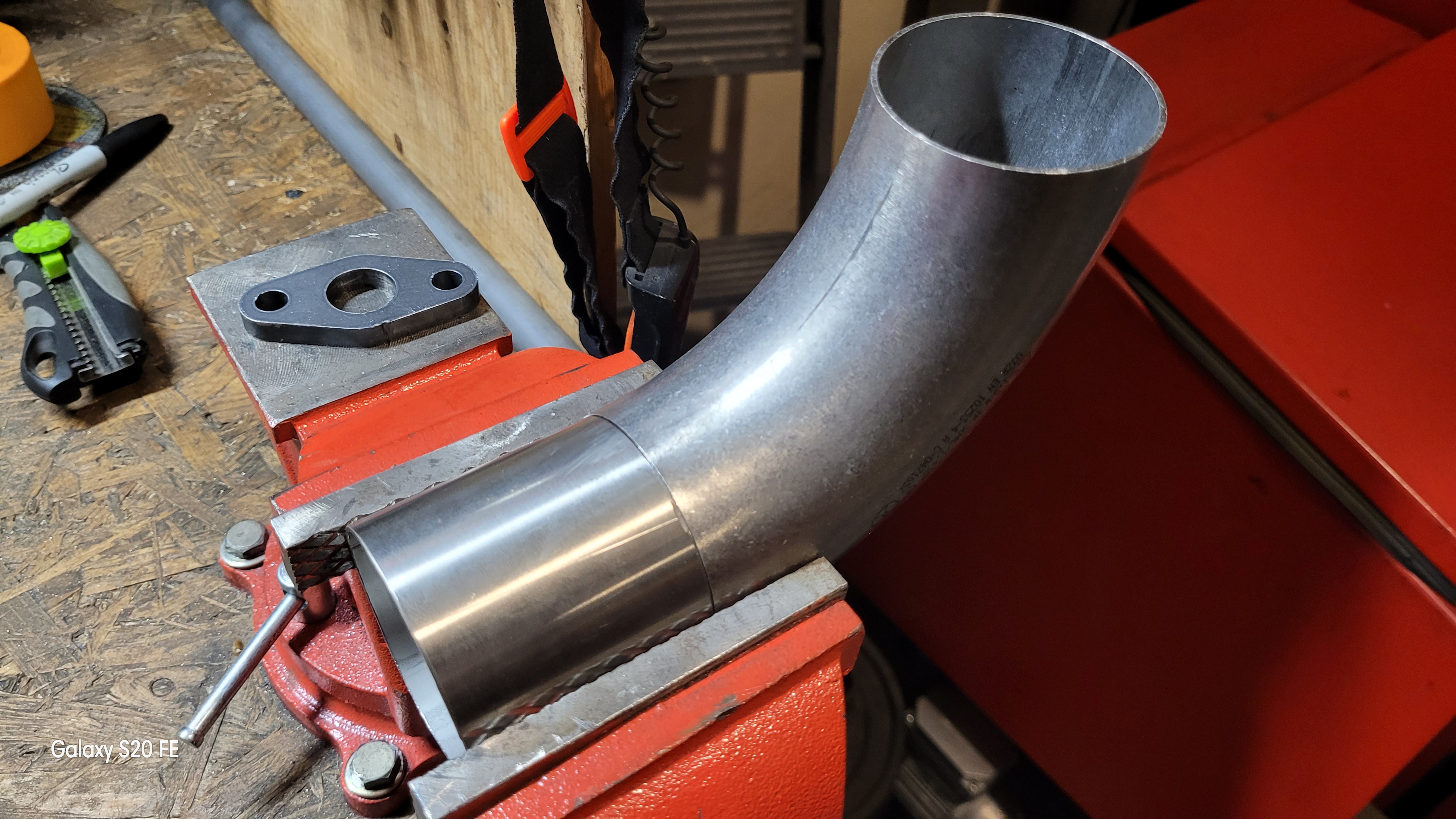

- powiększyć spływ oleju (obecnie jest 13mm, będzie 18mm) przez wspawanie większej rurki w miskę
- wyspawać flansze spływu oleju w turbosprężarce
- wyspawać dolot IC -> Turbo (2.5")
- wymienić sondę EGT (starą szlag trafil przy demontażu)
- założyć zakupione wtryskiwacze Deatschwerks 800cc
- wystroić i dowiedzieć się ile to dało ...

Re: Lukas007
Fajnie szkoda tylko że nie uderzyłeś w turbinę na kulkach trochę już miałem z nimi odczynienia i masakrują te na panewkach. Co do kolektora to znany temat niestety przy tej konstrukcji kolektora wydechowego będzie albo pękać kolektor albo wyrywać szpilki z głowicy. To prawa fizyki juz nie raz przerabiałem ten temat i dopiero mojej konstrukcji kolektor ten problem wyeliminowuje. I ten cienki wentylator na chłodnicy sprawdź czy on da radę szczególnie w lato. Pozdrawiam

Re: Lukas007
Bardziej niż wstawaniem, martwiłbym się małym wastegate
Te silniki nie lubią korka w wydechu, robi się backpressure i doładowanie może być nie do ogarnięcia, albo stukowe zacznie dzwonić szybciej niż powinno

Re: Lukas007
Biorąc pod uwagę docelowe doładowanie ~ 2 barów, ten wastegate wiele pracy mieć nie będzie. Gdyby chcieć utrzymać 0.8-1.2b to na pewno za mały i to zdecydowanie. Zobaczymy jak to będzie sie zachowywać w czasie strojenia.

Re: Lukas007
Nie zawsze tak to działa, ale oby, czekam na strojenieLukas007 pisze: 2026-02-22 11:48 Biorąc pod uwagę docelowe doładowanie ~ 2 barów, ten wastegate wiele pracy mieć nie będzie

Re: Lukas007
W razie czego na następny sezon można do tej turbiny kupić stronę wydechową bez WG z fajnym do tego silnika A/R i wyspawać w kolektorze flansze pod zewnetrzny wastegate. Póki co miało być jak najmniej przeróbek.
Dolot już wstępnie wyspawany też weekendowo, ale powoli do przodu.
