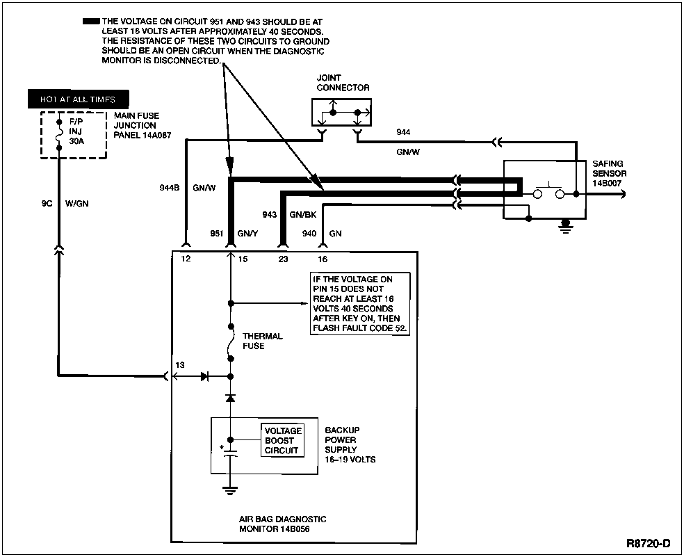

Też mam błąd 52. Ten błąd nabyłem razem z Probkiem :wink: i jakoś nie chce mi się za to zabrać.
Generalnie, to błąd wyświetli się jak napięcie w module nie przekroczy 16V w ciągu kilku sekund (nie pamiętam ilu dokładnie) od momentu rozruchu silnika, lub włączenia zapłonu(nie pamiętam).
Zasilanie awaryjne do modułu wchodzi jak dobrze pamiętam pinem nr15. Jak przewód ten będzie przerwany, to nie będzie napięcia.
Sprawdź ten przewód.
Ja jednak obstawiam stare kondensatory w module poduch, lub uszkodzony obwód "zwiększania napięcia" - obstawiam, że jest to najprostszy powielacz napięcia(kilka kondensatorów i diód prostowniczych).
Mógł też paść układ pomiaru napięcia.
Wymień kondensatory i sprawdź diody.
Modułu poduch się nie resetuje - jak wszystko działa, to moduł nie wyświetla błędów.

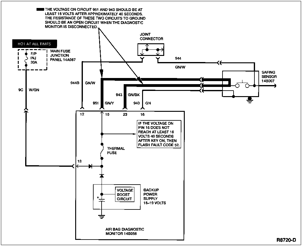

Re: Problem z czujnikiem AirBag
BACKUP POWER SUPPLY -- VOLTAGE BOOST FAULT CODE 52
Normal Operation
A backup power supply is contained within the air bag diagnostic monitor that consists of four capacitors and a voltage boost circuit. The voltage boost circuit charges the capacitors to 16-19 volts when the air bag diagnostic monitor is turned to ON. The backup power supply is connected through a diode to the air bag diagnostic monitor pin 15 (circuit 951 "GN/Y"). The resistance of circuit 951 should have infinite (open) resistance to ground. The air bag diagnostic monitor measures the voltage on the backup power supply capacitors. If the voltage on the capacitors does not reach a minimum of 16 volts after approximately 45 seconds, the air bag diagnostic monitor will flash a code 52 to indicate low voltage in the backup power supply voltage boost circuit.
Possible Causes
Low backup power supply voltage can be cause by:
  1. Resistance on circuit 951 ("GN/Y") to ground. Resistance to ground on circuit 951 ("GN/Y") or circuit 943 ("GN/BK") will cause the backup power supply capacitors to discharge and the boost circuit will not be able to boost the voltage.
  2. Boost circuit failure within the air bag diagnostic monitor. If the voltage boost circuit in the air bag diagnostic monitor is faulty it will not be able to raise the backup power supply voltage on the capacitor.
Electrical Schematic -- Backup Power Supply -- Voltage Boost Fault Code 52
Pinpoint Test -- Backup Power Supply - Voltage Boost Fault Code 52
  • 52-1 VERIFY CONDITION
    • Key ON.
    • Count the fault code (if any).
    • Is code 52 flashing?
      • Yes
        GO to «52-2».
      • No
        READ the Normal Operation Description for this fault code. EXAMINE the fault code schematic and look for areas where intermittent problems would occur (connectors, splices, crimps, etc.). DO NOT PROCEED WITH PINPOINT TESTS UNTIL THE CODE IS FLASHING! FAILURE TO DO SO WILL RESULT IN NEEDLESS REPLACEMENT OF THE AIR BAG DIAGNOSTIC MONITOR AND REPEAT REPAIRS.
  • 52-2 CHECK BACKUP POWER SUPPLY FAULT
    • Deactivate the air bag system.
    • Disconnect the air bag diagnostic monitor connectors.
    • Measure the resistance of circuit 951 ("GN/Y") between the gray air bag diagnostic monitor connector Pin 15 and ground.
    • Is the resistance greater than 100,000 ohms?
      • Yes
        REPLACE the air bag diagnostic monitor. VERIFY the system. REACTIVATE the system.
      • No
        GO to «52-3».
  • 52-3 CHECK FOR SHORT TO GROUND IN CIRCUIT 951
    • Disconnect the safing sensor connectors.
      • Yes
        GO to «52-4».
      • No
        LOCATE and SERVICE the short to ground in circuit 951 ("GN/Y"). RECONNECT the system. VERIFY the system. REACTIVATE the system.
  • 52-4 CHECK FOR SHORT TO GROUND IN CIRCUIT 943
    • Measure the resistance of circuit 943 ("GN/BK") between the black air bag diagnostic monitor connector Pin 23 and ground.
      • Yes
        REPLACE the safing sensor. RECONNECT the system. VERIFY the system. REACTIVATE the system.
      • No
        LOCATE and SERVICE the short to ground in circuit 943 ("GN/BK"). RECONNECT the system. VERIFY the system. REACTIVATE the system.

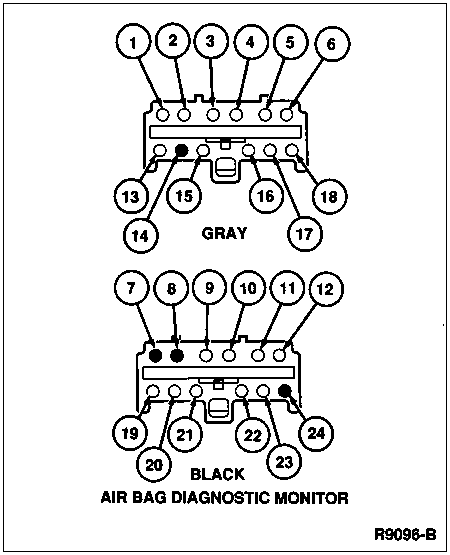

ooo jak miło :) jak chcesz to potrafisz :P dzięki wielkie ;)
Air Bag Diagnostic Module Connectors
  1. Pin, circuit & function
  2. 40S (BK/W) Diagnostic Power Input
  3. 55C (BK/BL) Ground
  4. 55 (BK/GN) Ground
  5. 952 (R/GN) Air Bag Warning Indicator Control
  6. 55A (BK) Ground
  7. 40K (BK/W) Diagnostic Power Input
  8. - NOT USED
  9. - NOT USED
  10. 939 (GN/R) Passenger Air Bag Return
  11. 937 (GY) Driver Air Bag Return
  12. 944A (GN/W) Air Bag Feed Monitor
  13. 944B (GN/W) Safing Sensor Output Monitor
  14. 9C (W/GN) Deployment Power Input
  15. - NOT USED
  16. 951 (GN/Y) Safing Sensor Input Power
  17. 940 (GN) Safing Sensor Ground Monitor
  18. 933 (BR/GN) RH Front Air Bag Sensor Feed
  19. 932 (BR/R) Center Air Bag Sensor Feed
  20. 931 (BR/BK) LH Front Air Bag Sensor Feed
  21. 936 (BR/Y) RH Front Air Bag Sensor Ground Monitor
  22. 935 (BR/W) Center Air Bag Sensor Ground Monitor
  23. 934 (BR) LH Front Air Bag Sensor Ground Monitor
  24. 943 (GN/BK) Safing Sensor Input Monitor
  25. - NOT USED

MatiLP640 pisze:Tego rozebrałem i w sumie wygląda na cały, ani nigdzie nic nie jest nadpalone ani żadnego zapachu nie ma po otwarciu, wygląda na sprawny.
Kondensatory nie muszą być "wystrzelone", aby okazało się, że są niesprawne - po latach elektrolit traci swoje właściwości, lub po prostu wyparowywuje przez mikro nieszczelności.
Poza tym widzę na schemacie od Roberta termik (bezpiecznik elektroniczny ze zwłoką, lub zwykły bimetal) - modułu nie rozbierałem, to nie potrafię powiedzieć jak wygląda i gdzie się dokładnie znajduje.
