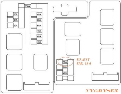

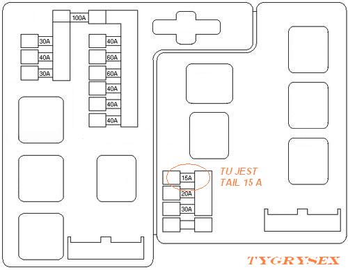

Właśnie wymieniłem go i działa ! :mrgreen:
Tail jest w FUSE BOX pod maską ...
Wrzucam schemat ... Oby podziałało i u ciebie :wink:

Ero
Posty: 1188
Rejestracja: 2007-10-04 20:32
Lokalizacja: Bolesławiec
Re: Swiatla postojowe
Post autor: Ero »
A widzisz masz inaczej :D
Tez juz naaprawilem tyle ze u mnie TAIL jest obok FLUSE BOX w takiej malutkiej puszce.Jest tam 6 malenkich bezpiecznikow i jedna gadzina sie spalila.Nie wiedzialem o tej skrzyneczce bo kable od wzmaka mi zaslonily :D
To forum to skarbnica wiedzy :D:D:D

TYGRYSEX
Posty: 1713
Rejestracja: 2008-03-19 15:25
Post autor: TYGRYSEX »
Bo ja mam Yankesa 93 a ty widocznie nie ( nie chce mi się szukać jaki masz rocznik :wink: ) i pewnie stąd ta różnica . Ale podpisany jest FUSE tak samo ten bezpiecznik ?
Najważniejsze że wsio OK
