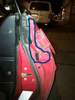

dzis podczas cofania (z otwarymi dzwiami :newcry: ) walnalem w kontener caritasu... centralnie klamka...
teraz drzwi sie sie co prawda domykaja (ale ciezko i mozna je zamknac tylko od zewnatrz)... zamek centaralny dziala (ale ciezko chodzi) :/
klamka od zewnatrz jak otworze, to w takiej pozycji zostaje.
na dodatek i wyglada to nie zbyt estetycznie tak
Obrazek Obrazek
wiem naleza mi sie :1111_bicz: za ta akcje...
no ale co teraz moge zrobic?
czy jakis blacharz mi to zrobi? czy da sie to przywrocic do stanu w miare naturalnego?
HELP ;(

Jak najbardziej blacharz samochodowy nie powinien mieć żadnych problemów z tym. :D
Tylko jak ci zaproponuje wymianę drzwi to popukaj mu w głowę i jedź do innego. :shock:

Prawdopodobnie z malowaniem od 300zł do 500zł :(
Jeżeli nie masz pojęcia o naprawie tego to lepiej nie ruszaj śrubokręta bo jeszcze większych szkód narobisz :? ( poleci szyba, pogniesz rusztowanie w środku)

prawdopodobnie Ci się drzwi na zawiasach przestawiły. Idzie to zrobić nawet samemu. A co do klamki to możliwe, że Ci taka sprężynka "zeskoczyła". Ja tak miałem po zimie, że musiałem klamki dopychać bo same nie chciały doskoczyć. 15minut roboty, tylko trzeba klamkę zdemontować.

Patrząc na fotki nie jestem pewien czy jest potrzeba malowania całych drzwi.

Jeżeli to ma wyglądać tak jak wygląda to wtedy 15 minut wystarczy :(
Ale jak to ma być zrobione bez śladów to trochę kasy i czasu trzeba poświęcić :cry:
Spójrzcie na foto poniżej mimo niewielkich zdolności artystycznych widać jak BYK że to nie tylko klamka :x
Pracowałem jako blacharz samochodowy i wiem że ludzie patrzą powierzchownie na takie elementy :evil:

Sorry, nie przyjrzałem się dokładnie. Tutaj to już młotek. Od razu całych drzwi nie trzeba malować, wystarczy zaprawka. Zwłaszcza, że to od środka. A dobry lakiernik zrobi Ci to tak, że nie sam nie będziesz wiedział gdzie jest zaprawka i dodatkowo to też nie jest duży koszt :)

wlasnie nie jest to tylko klamka... niestety...
