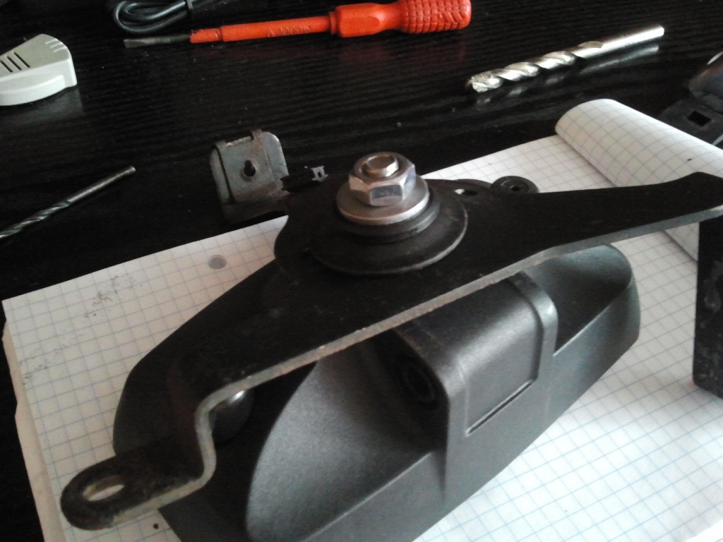

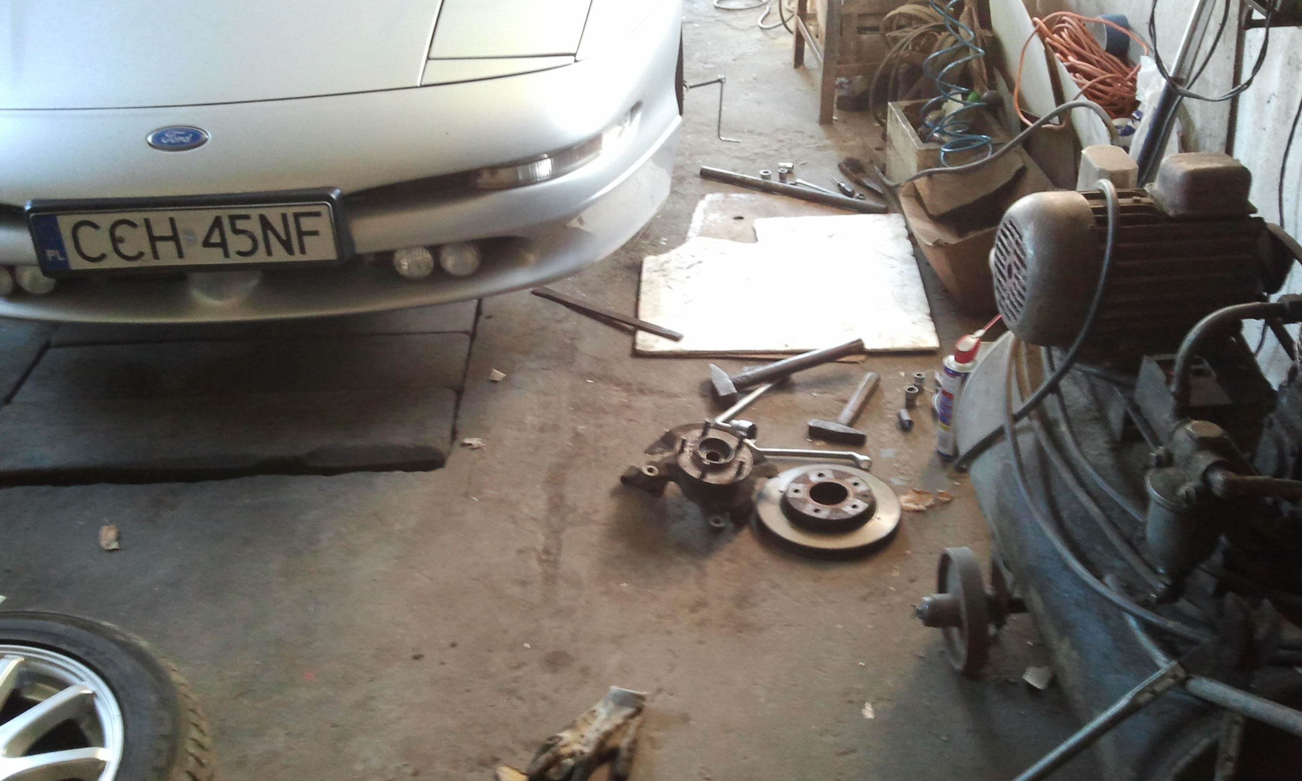

-Sprężyny z przodu - teraz (pękła mi prawa z przodu, przy okazji doszczętnie zepsuła oponę, na zdjęciu ściągacz który zbudowałem żeby to jakoś samemu poskładać)

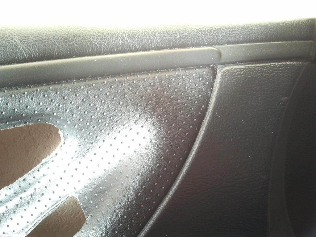

Bawię się teraz z tapicerkami przednimi, sklejam je po muła bo chce doprowadzić do ideału wersje przedliftową. W sierpniu kupiłem komplet takich i sklejam je na klej epoksydowy przy pomocy ścisków stolarskich. Idzie długo bo takie dwuskładnikowe kleje wiążą do 28 godzin a nie da się kleić wszystkiego naraz tylko po 30cm max. Efekt jest mega, jeżeli ktoś tylko lubi boczki przedliftowe
Lewy jest gotowy, prawy na 90%, a całej operacja nawet nie piśnie. Plan jest jeszcze taki żeby od środka wykleić je guma akustyczna dla wytłumienia, ale to już przed zakładaniem.
