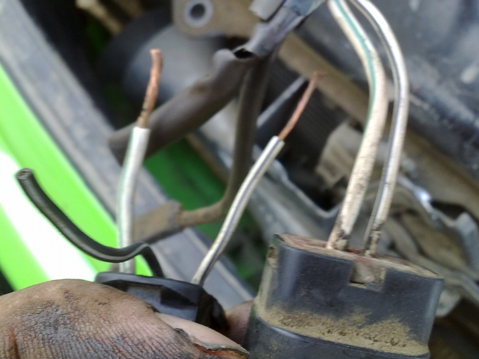

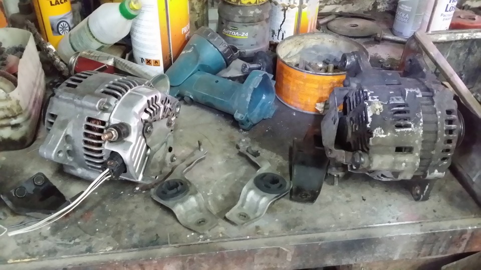

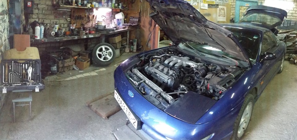

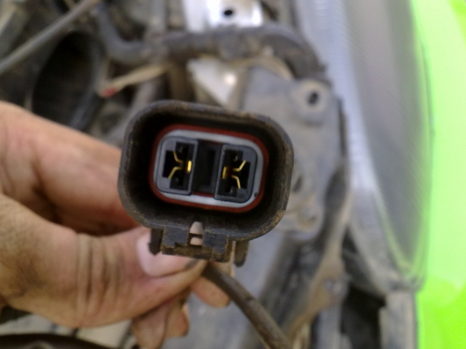

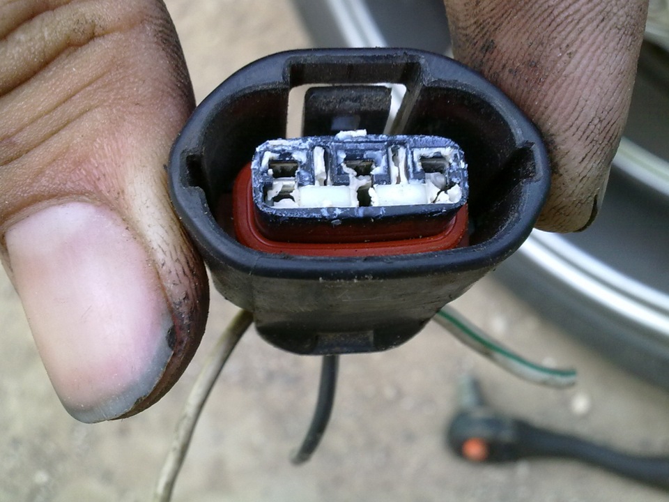

Różnica alternatora Ford Probe i alternatora Mazda Millenia, co tam jest trzech kontakta
Maluję
Do montażu potrzeba rozciągnąć dodatkowy kabel zasilający

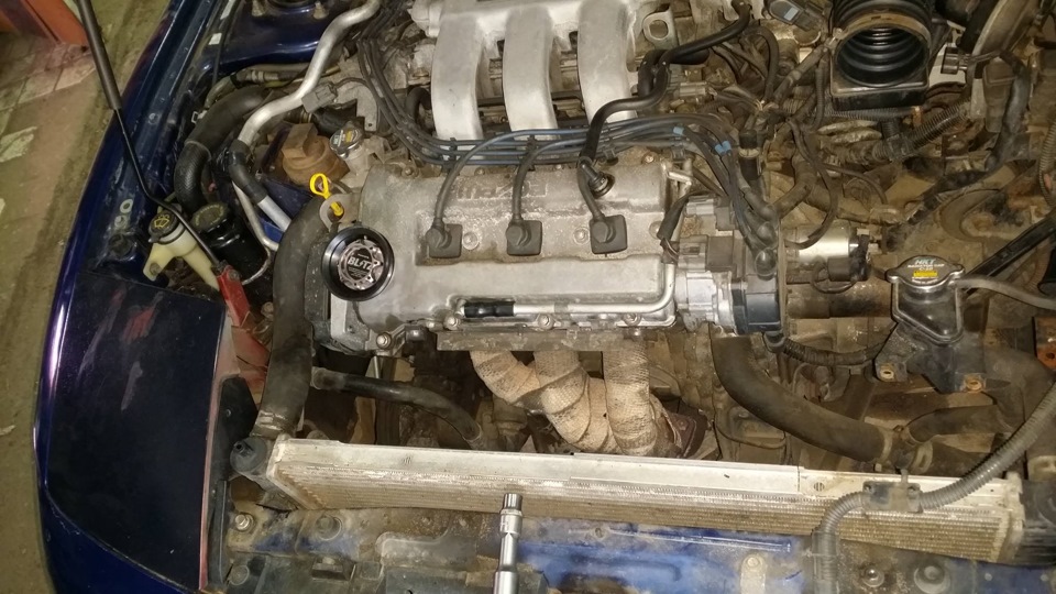

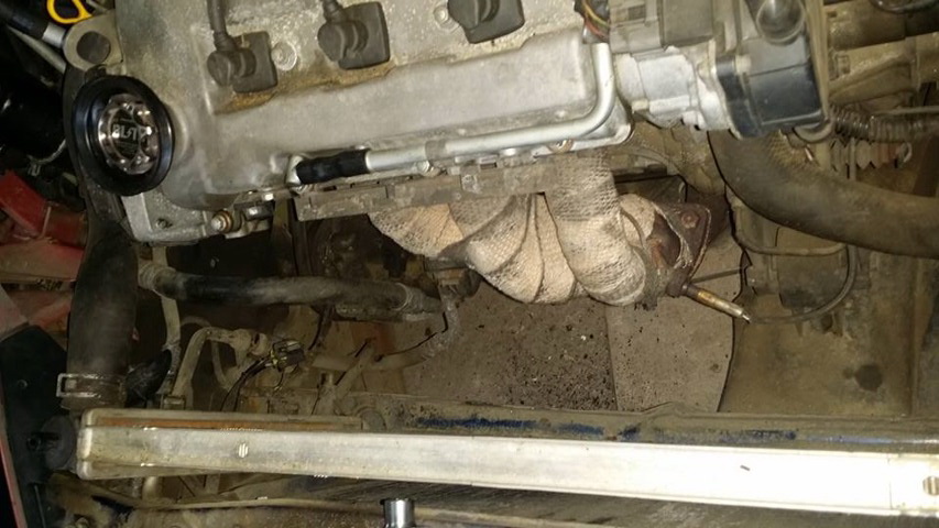

1. Zdjąć obudowę filtra powietrza.
2. Demontaż wentylatora
3. Zdejmij koło i ochrona pod filtrów olejowych.

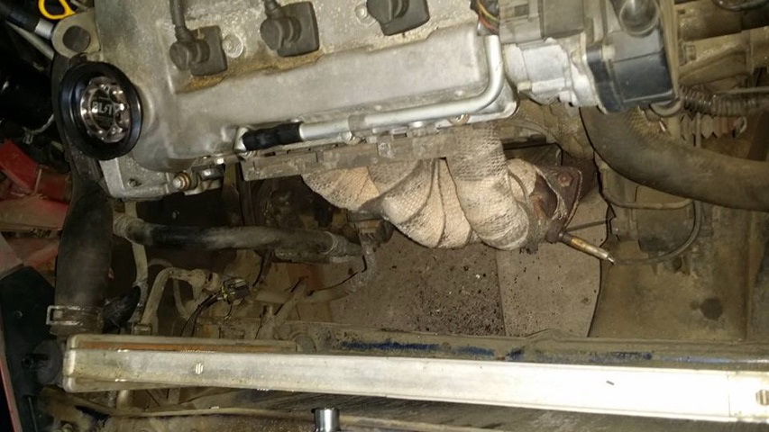

4. Odkręć śruby mocujące alternator.
5. Utrzymywać generator, aw tej chwili push up grzejnika z boku bez zdejmowania rury! i wyciągnąć generator.

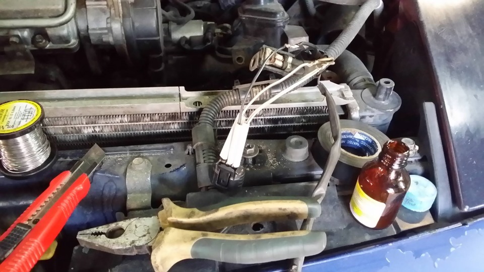

6. Przylutuj przewody do wtyczki
7. Włóż nowy generator i podłącz go.

A ten trzeci przewód czarny do czego jest podłączony ?
